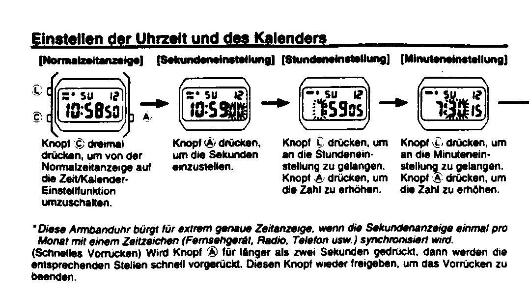

meine neu gekaufte Armbanduhr geht pro Monat etwa 2 Minuten vor.
Gibt es irgendeine Einstellmöglichkeit um diese Wert zu reduzieren?
Führt die im Laufe der Zeit abnehmende Batteriespannung auch dazu, dass
die Uhr langsamer läuft?
Meine alte F-91W-Uhr habe ich geöffnet und den Batteriedeckel
abgenommen, habe aber nichts gefunden, was irgendwie nach Trimmer
aussah...

Trimmer gibt es da nicht, der Uhrenquarz ist hinreichend genau.
Also meine langjährige Erfahrung ist: etwa 30sec Gangabweichung pro
Jahr!
Habe meine allerdings von Amazon und nicht irgendwo aus England ;)
Du kannst die Batterie tauschen, wenn das nichts bringt, hilft halt nur
entsorgen oder regelmäßig nachstellen (wobei die Zeiteinstellung nicht
sehr benutzerfreundlich ist).
Introduced in June 1989
Oha, damit kann man auch Bomben zünden!
https://en.wikipedia.org/wiki/Casio_F-91W
https://www.uhrenratgeber.com/casio-f-91w-die-gefaehrlichste-uhr-der-welt/
Im Manual steht
"Accuracy at normal temperature:  ±30 seconds per month average"
also sind 2 Minuten nur die vierfache Abweichung.

2 Minuten pro Monat sind 46 ppm und so falsch sollte keine
Quarz-Armbanduhr gehen. Die 30 Sekunden pro Monat aus der
Bedienungsanleitung sind wohl eher als absolutes Maximum anzusehen,
realistisch wäre ein Zehntel bis Fünftel davon, also 3-6 Sekunden. Ich
habe eine Casio (eine andere, teuere allerdings) die kaum 1-2 Sekunden
pro Monat vor geht.
Du kannst jetzt Basteleien versuchen, vielleicht SMD-Caps im pF Bereich
an den Quarz löten oder einfach eine neue kaufen. Der Preis von ca. 20
Euro ist ja überschaubar.

Du koenntest es mit einer "variablen" Kapazitaet aus gut verdrilltem
CuL 0.2 versuchen. Fang mit 5 cm an. "Bremst" es zu stark, kannst
du es ja sukzessive kuerzen.
Den Quarz herunterziehen geht immerhin recht einfach.
Meine Armbanduhr schafft ohne solche "Hilfsmittelchen" eine
Gangabweichung von 2 Sekunden zwischen den Zeitzonenumstellungen...
Da brauch ich kein DCF oder GPS.
Edith: Der "Einstellkondensator" kommt von einem Quarzanschluss
nach Ground. Falls das nicht klar sein sollte.
