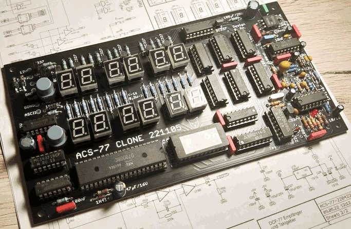

Hi, der Betreff sagt fast alles. Was er nicht sagt, es sollten 2732, 2764 oder 27128 sein und zwingend ein Fenster zum löschen haben. Varianten als 27C32, 27C64 bzw. 27C128 bevorzugt. Ich hab gesucht in der Richtung, aber im PLCC-32 werden mir nur sehr viel größere EPROMs als OTP angeboten. Ich bin nicht so fit in der Programmierung, für die angegebenen sollte ich die *bin dahaben. Grüße Gert
Glaube nicht, daß es diese kleinen Varianten jemals in PLCC gab. 32 Pins sind sowieso nur oberhalb 27C512 erforderlich. Evtl. Über Einsatz von Flashspeicherchips 29F010 oder 29F040 nachdenken.
Klaus F. schrieb: > Glaube nicht, daß es diese kleinen Varianten jemals in PLCC gab. > 32 Pins sind sowieso nur oberhalb 27C512 erforderlich. > Evtl. Über Einsatz von Flashspeicherchips 29F010 oder 29F040 nachdenken. Hallo Klaus, für den 32-Pinner gibbs den 27C256 OTP. Den hab ich da. Da ich noch variabel bin, kann ich auch die PLCC-28 in Erwägung ziehen. Mit dem Zeugs hab ich keine Ahnung, ich möchte was altes neu aufwärmen. Da sind auch EPROM- Varianten 24-pin >< 28-pin variabel verbaut. Bevor Stimmen laut werden, das das wieder geheime Raketenwissenschaft ist: Es wird ein ACS-77 Clone, komplett in SMD. Es gibt keine bedrahteten BE dabei. Grüße Gert

EProms mit Fenster wurden soweit mir bekannt nie in PLCC gefertigt. Das Keramikgehäuse ist LCC und ist nur bedingt zu PLCC Sockeln kompatibel. Ich würde nach entsprechenden EEprom oder Flashs Ausschau halten allerdings ist PLCC28 weitgehend ausgestorben.
P steht fuer plastic, wirds also nie mit Fenster geben. Es gibt EPROMS im LCC-32: https://www.ebay.com/p/1118131619?iid=274558628474 Da muesste man halt einen entsprechenden LCC-Sockel verwenden.
Gert P. schrieb: > Hi, > der Betreff sagt fast alles. > Was er nicht sagt, es sollten 2732, 2764 oder 27128 sein und zwingend > ein Fenster zum löschen haben. > Varianten als 27C32, 27C64 bzw. 27C128 bevorzugt. https://www.digikey.de/de/products/detail/microchip-technology/AT28C64B-15JU/1008523 Das ist ein EEPROM, also elektrisch löschbar. Wie gewünscht im PLCC32 Gehäuse, 5V-Versorgung, und sollte für Dich passen. fchk
Gert P. schrieb: > Da ich noch variabel bin, kann ich auch die PLCC-28 in Erwägung ziehen. Aber warum dann keine Flash 29F040? Für die alten 27C braucht man ein echtes Programmiergerät, das sollte auch die 29F verstehen. Dann ist der Unterschied nur noch, dass du alle 32 Pins anschließen musst. Evt. kannst du die sogar eingelötet in der Schaltung programmieren, das spart den Sockel ;)

Frank K. schrieb: >> Varianten als 27C32, 27C64 bzw. 27C128 bevorzugt. > > https://www.digikey.de/de/products/detail/microchip-technology/AT28C64B-15JU/1008523 > > Das ist ein EEPROM, also elektrisch löschbar. Wie gewünscht im PLCC32 > Gehäuse, 5V-Versorgung, und sollte für Dich passen. Danke, den gugge ich mir mal genauer an. Die anderen Empfehlungen a la Flash sind gut gemeint, mir fehlt Wissen. > Also auch die 7-segment Anzeige in SMD? Und als Bausatz für Kids? Klingt > nicht sonderlich praktisch insbesonders wenn noch ne frontblende drauf Das wird kein Bausatz, das ist für mich... =>pix
Gert P. schrieb: > Die anderen Empfehlungen a la Flash sind gut gemeint, mir fehlt Wissen. Welches? Flash-EEPROMs dieser Variante haben das gleiche JEDEC-Pinout wie ihre EPROM-Verwandten. Hat man sie einmal programmiert, kann man sie genauso verwenden wie herkömmliche EPROMs. Man braucht natürlich ein Programmiergerät, das weiß, wie es mit Flash-ROMs umzugehen hat, aber das ist seit weit über einem Vierteljahrhundert eigentlich kein Thema mehr. Und Du brauchst zum Löschen keine UV-Lampe mehr ...
