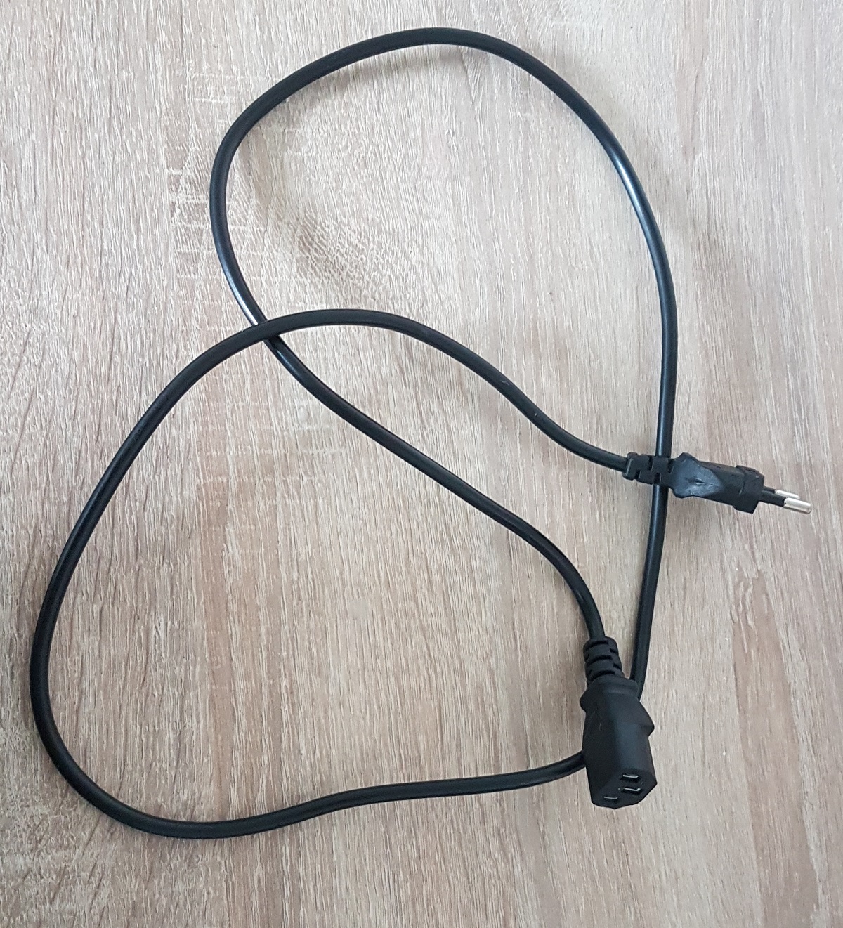

Hallo heute beim Versuch ein Netzteil zu reparieren, fiel mir diese tolle Stecker Kombi in die Hand. Und wollte mal fragen, ob sowas jetzt neuerdings erlaubt sein soll. oder die Chinesen nur einen weiteren weg gefunden haben Geld zu sparen? Kreativ ist die Idee ja und solange man das Kabel auch nur mit diesen Plastik Netzteil betreibt mag das auch gehen.
Wenn man keine Erdung braucht, aber sonst ist das ein Witz, denn es können Geräte, die Erdung brauchen fahrlässig kontaktiert werden... Meine Meinung: Ein NoGo!
Mani W. schrieb: > Wenn man keine Erdung braucht, ... hat das Gerät keine Kaltgerätebuchse. DAVID B. schrieb: > solange man das Kabel auch nur mit diesen > Plastik Netzteil betreibt mag das auch gehen. Nein, auch dann nicht. Plastiknetzteile mit Kaltgerätebuchse brauchen die Erdung für die Entstörung, ohne sind das meist schöne Sender. Die Kabel sind gefährlicher Chinamüll und in Deutschland in keiner Weise zulässig. Seitenschneider benutzen und dann ab in die Tonne.

Das XBOX360 Netzteil wird bei uns auch mit zwei-poliger Kaltgerätebuchse und Kabel gehandelt: https://www.amazon.ca/TNP-Replacement-Accessories-Microsoft-Indicator/dp/B017BDVQC4

Mani W. schrieb: > Wenn man keine Erdung braucht, aber sonst ist das ein Witz, > denn es können Geräte, die Erdung brauchen fahrlässig > kontaktiert werden... Das denke ich auch. Das Kabel ergibt keinen wirklichen Sinn: Wo Erdung gebraucht wird, gibt es und braucht es den Schuko-Stecker und die dreipolige Kaltgerätebuchse. Wo die Erdung nicht gebraucht wird, reicht die zweipolige Kleingerätebuchse C7. Das Gegenstück - der Einbaustecker C8 im Gerät - ist kompakter und günstiger. Will sagen: Dort, wo der aufwendigere Kaltgeräte-Einbaustecker eingebaut wird, tut der ökonomisch denkende Hersteller es, weil die Erdung tatsächlich benötigt wird. Vielleicht hat's ein pfiffiger Chinese ausgebrütet, der sich in Verkennung unserer tiefen Liebe zu den VDE-Vorschriften dachte, damit könnte das Gerät mit Kaltgeräte-Einbaustecker doch prima fast überall in Europa angeschlossen werden.
Hallo Rainer Z. schrieb: > Das Kabel ergibt keinen wirklichen Sinn: Doch - zumindest in der gelebten Praxis (EMV und kleinliche Einhaltung von irgendwelchen Normen interessieren nur uns Nerds und BG Hanseln) ergeben solche Kabel schon Sinn: Ein Eurostecker benötigt in der Vielfachsteckdose kaum Platz, für den "ollen Laptopanschluss" wird deutlich weniger "unsinniger" Platz benötigt. Eurostecker sind in recht vielen Steckdosensystemen (eben Euro...) nutzbar. Das sind für die meisten Benutzer gute Argumente, und zu weit über 95% geht das auch alles gut - wie groß ist den die "Chance" das ein KW Hörer oder Funkamateur (von den wenigen verbliebenden Profinutzern ganz zu schweigen) gestört wird und dieser sich bei den jeweils zuständigen Behörden meldet? Extrem gering. UKW Radio und Digitale Funksystem stört man mit sowas so leicht nicht. Auch die Sicherheit ist fast immer noch gegeben, die Situationen wo eine Erdung bei einem Laptop (dessen typischen Schaltnetzteilen) relevant wird, sind sehr selten (Realität beachten und keine "Es könnte ja und der bekannte meines Cousins 6ten Grades hat von einem Fall in Saudiwestafrika gehört) Dass mir das, wie auch den vielen anderen Nerds hier das nicht gefällt und sich die Nackenhaare kräuseln, und im Westeuropäischen (und sicherlich auch USA, Australien, Japan, Südkorea,...) betrieblichen Umfeld das alles deutlich strenger (weil irgendeiner immer verantwortlich gemacht wird - und zwar fast immer der im Alltag ganz weit weg von den Geräten und deren praktischen Einsatz ist) gesehen wird, ist nachvollziehbare Tatsache, hat aber weniger reale technische Gründe als eine rechtliche Absicherung bzw. halt unser Nerdtum und den drang "das beste", Idotensichere und "Es könnteja" zu schaffen.

Dieses Kabel wäre kein Pfusch, wenn ein anderer Kaltgeräte"stecker" angebracht wäre, nämlich einer mit nur zwei Löchern. Das heißt dann C17 (statt C13) und passt damit nur in das zugehörige Gegenstück C18. In das kann man auch ein "richtiges" C13-Kaltgerätekabel stecken. Hier hats Bilder: https://de.wikipedia.org/wiki/Ger%C3%A4testecker#Tabellarische_%C3%9Cbersicht
Wenn du dich sicherer fühlen willst: Füll das mittlere Loch im Kaltgerätestecker am Kabel mit Epoxy oder Silikon oder sowas. Dann kann das nicht mehr an Geräten mit Erdungs-Bedarf verwendet werden. Solche Kabel tauchen ständig auf, ich zieh die normalerweise direkt aus dem Verkehr. An normalen dreipoligen Kabeln herrscht ja nun kein Mangel... Aber eines davon liegt in der Kiste mit dem alten Hameg 203er... Keine Ahnung warum, schien mir ein guter Platz um es aufzubewahren.

DAVID B. schrieb: > Hallo > heute beim Versuch ein Netzteil zu reparieren, > fiel mir diese tolle Stecker Kombi in die Hand. Schuld bist du! > Und wollte mal fragen, ob sowas jetzt neuerdings erlaubt sein soll. Hmm, woher ist das Teil, ich weiß jetzt nicht die Geschichte der Herkunft von dem Verbindungskabel. Ich sehe jetzt sowas zum ersten Mal! > oder die Chinesen nur einen weiteren weg gefunden haben Geld zu sparen? Woher weißt du, dass es aus der VR China kommt, könnte ja auch woanders herstammen. > Kreativ ist die Idee ja und solange man das Kabel auch nur mit diesen > Plastik Netzteil betreibt mag das auch gehen. MMn ist es eher Murks, und sollte in Ordnung gebracht werden. Schneid einfach mal die Leitung kurz nach dem Stecker ab. Vllt. kann man sehen, ob da 3 Adern sind mit grüngelb, blau und Schwarz oder Braun. Wenn drei Adern in der Richtigen Farbe sind, montiere einfach einen Schukostecker deran und gut ist es.
