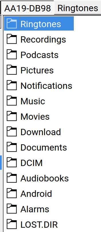

Hallo werte Android-Nutzer, wie verhindert man, das Anlegen der Verzeichnisstruktur, siehe Anhang, beim Einstecken eines ext. USB Speicher-Sticks? In meinem Fall unter Android 11 & 12. Danke für sachdienliche Hinweise. LG Markus
Hat keiner eine Idee zum obigen Posting? Markus
Hallo! Das kann man nicht verhindern. Es sei denn man greift ganz tief in den Kernel ein. Gruß, René

Man könnte die zuständige XML-Datei umschreiben, damit sie diesen Unsinn künftig unterlässt. Also quasi "am Kernel rumbasteln".
Markus W. schrieb: > Einstecken eines ext. USB Speicher-Sticks Wenn ich einen leeren USB-Stick mit bereits angelegtem exFAT Filesystem an den USB-Anschluss eines Pixel 7 Pro mit Android 14 stecke, bleibt er unverändert leer und ist voll funktionsfähig. Wenn ich ihn dann an den USB-Anschluss eines T Tablet mit Android 14 stecke, wird er nicht akzeptiert, weil es das exFAT nicht mag. Akzeptiere ich das Angebot, ihn zu formatieren, gibt es laut PC VFAT/FAT32, aber abgesehen vom FAT-üblichen LOST.DIR bleibt er leer. Mit der µSD-Karte im Tablet verhält es sich anders. Die hat obigen Salat drauf. Ist aber eine andere Baustelle. Also worum geht es wirklich: Stick am USB-Anschluss oder µSD im Slot vom Gerät?
Bearbeitet durch User
@A.K. USB-3.0 C Stick am USB-3.0 C-Port einer Mot. Edge. Wahrscheinlich sind es irgendwelche Skripte, die via systemd beim Anstecken eines ext. Dev. die Verzeichnisstruktur anlegen. Bei einer internen SD-Karte wuerde ich das noch akzeptieren, aber nicht bei einem Stick zum kurzfristigem Datenaustausch! LG und Danke fuer die Antworten. Markus
Markus W. schrieb: > Bei einer internen SD-Karte wuerde ich das noch akzeptieren, > aber nicht bei einem Stick zum kurzfristigem Datenaustausch! Warte mal erst, bis du mit einem Windows-System Daten austauscht... Da bekommst du die System Volume Information untergeschoben, und oft auch thumbs.db bis der Arzt kommt.

Das geht nur mit Root, und selbst dann nicht für Luschen, weil jeder Hersteller das anders macht, teilweise auch an mehreren Stellen oder "ForceClose wenn nicht da", also selbst wenn man es erfolgreich unterbindet macht es Ärger. Interessant dran: Nutzen tut es auch keiner, die 324 Ordner sind immer alle Leer.
Jens M. schrieb: > die 324 Ordner sind immer alle Leer. Wenn damit die im Startbeitrag gemeint sind: Das sind doch bloss Standardordner, wie sie bei einer µSD im Slot Sinn ergeben. Weil man teilweise ja wählen kann, wo beispielsweise Fotos landen sollen. Also widerspiegeln sie die Struktur des primären Filesystems. Freilich ist das bei USB-Sticks grober Unfug. Es sieht ja so aus, als ob das nicht bei jedem Android-Gerät geschieht, sondern bloss bei diesem.

(prx) A. K. schrieb: > Das sind doch bloss > Standardordner, wie sie bei einer µSD im Slot Sinn ergeben Die ergeben seltenst Sinn, wenn der Speicher nicht als Systemspeicher benutzt wird. Die ergeben auf /data Sinn, aber auch nur wenn sie benutzt werden, und bei vielen ist auch Intern nix drin. (prx) A. K. schrieb: > Es sieht ja so aus, als ob das nicht > bei jedem Android-Gerät geschieht, sondern bloss bei diesem. Sony, Samsung und Xiaomi machen das auch. Markus W. schrieb: > Root-Access habe ich nicht, da auch Zahlungen damit erfolgen, so dass > das ganze Google-Gedoense drauf sein muss. Das eine und das andere schließen sich nicht aus. Aber wenn man natürlich jeden Update mitmachen muss, ist root instabil, Roothide auch, und die Zahlungen sowieso. Markus W. schrieb: > Wenn Ihr eine Methode/Skript habt um das Gerät zu rooten > und wieder in den ungerooteten Zustand zurück zu setzen, > dann bitte ich um diese Info. Das bringt dir nix. Wenn du rootest, um die Dateien zu modifizieren, wird das System "uncertified", und damit muss man tricksen. Dann wieder ein unroot zu machen schließt dich nur selber aus, aktivierst du den Bootloader wieder ("schließen" genannt, vergleichbar mit Secureboot beim PC) ist das Ding tot. Mit offenem BL und root hast du alle Möglichkeiten, evtl. auch andere ROMs zu testen, die dir vllt besser gefallen.

Markus W. schrieb: > wie verhindert man, das Anlegen der Verzeichnisstruktur eine (Not)Lösung wäre sie zu löschen und als 0Byte Dateien mit den selben Namen, schreibgeschützt und unsichtbar an zu legen. Dann pfuscht Adroid nicht mehr darauf rum. Das geht auch mit dem Windows Mülleimer ($Recycle)
