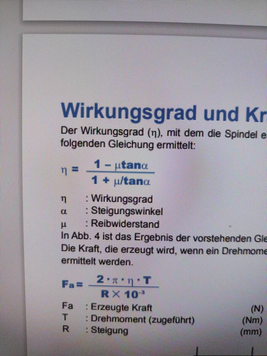

Hat wer Infos welche Kräfte man so ungefähr mit einer ganz gewöhnlichen
Gewindestange (z.B. M8 oder M12) und einer passenden Mutter in
Längsrichtung übertragen kann und wie viel Drehmoment dafür benötigt
wird, also wie groß die "Getriebe"Verluste sind? Hintergrund ist der,
das ich einige nur sehr selten zu verstellende Linearführungen brauche,
wo sich der doch beträchtliche Preis für richtige (Trapez)Spindeln nicht
lohnt.

Es geht um Gewichte in der Größenordnung von 50kg
von J. H. (neanderthaler)
50 kg ist Peanuts.
Wenns dir um statische Kräfte geht, kannst du mit mindestens einer Tonne
für eine M12-Verschraubung rechnen, je nach Material.
Rechne mal selber aus für 4.6 Material...

z.B. M12, Festigkeitsklasse 4.8 hält ca. 35kN aus.
> und wie viel Drehmoment dafür benötigt wird,
"Viel" :)
Schon bei Trapezgewindespindeln ist der Wirkungsgrad
mau (Richtwert: 50%); bei normalem Befestigungsgewinde
würde ich mit 20% rechnen.

Wegen dem benötigten Motor: Wenn ich 500N heben will und wir mal von 20%
Wirkungsgrad ausgehen (Ist das realistisch? Mir fehlt da völlig das
Gefühl für mechanische Werte...), wie wähle ich mir den geeignetsten
Motor aus? Gewindesteigung ist 1,75 und knapp unter 1m Fahrweg sollten
so gefühlt 20 bis max. 60s dauern dürfen, ansonsten wirds glaube ich
langweilig beim daneben stehen und Knöpfchen drücken.

50kg auf M12 ist schon ne Hausnummer wenn häufigeres Verstellen
gewünscht ist. Und die Gewindestange wird sich ordentlich biegen bei
gewisser Länge und Drucklast. Das bisschen Gewinde ist dann auch schnell
heruntergeschruppt... M16 wäre eher meine Wahl, in Fkl. 10.9. Wenn
Trapezgewinde nicht zur Debatte steht.

50 kg, bzw. 500 N sind nix für n M12 Gewinde...gradmal ~6 MPa.
Schlimmer ist bei gewisser Länge dann die Neigung zum Abknicken.
Messinglegierung oder so als Mutter, nicht zu kurz, darf gern 2xd, also
24 mm Gewindelänge haben.
Verluste hängen in erster Linie von der Reibung des Ganzen ab, das lässt
sich nur schwer abschätzen.

von Re D. (Gast)
Luky S. schrieb:
> Wenn ich 500N heben will und wir mal von 20% Wirkungsgrad ausgehen (Ist
> das realistisch? Mir fehlt da völlig das Gefühl für mechanische
> Werte...), wie wähle ich mir den geeignetsten Motor aus? Gewindesteigung
M12 ohne zusätzliche Führung kannst du bei 1m könne vergessen. Die
Knicklast beträgt im 2. Eulerfall 670 N, d.h. die Imperfektionen werden
dir zum Verhängnis.
Wie man den Wirkungsgrad berechnet, dazu findet man im Netz ausreichend
Angaben, siehe Bild.

von Re D. (Gast)
Wolf17 schrieb:
> Bei 20% Wirkungsgrad M=1,4Nm.
Der Wirkungsgrad ist aber abhängig von der Steigung, wie du oben hättest
sehen können. Und Schraubengewinde hat eine sehr kleine Steigung (gut
für die Selbsthemmung), es denn Wirkungsgrad massiv schrumpfen lässt. Du
kannst das geistig mal prüfen, indem du den Wirkungsgrad eine Steigung
von 0° ermittelst.
