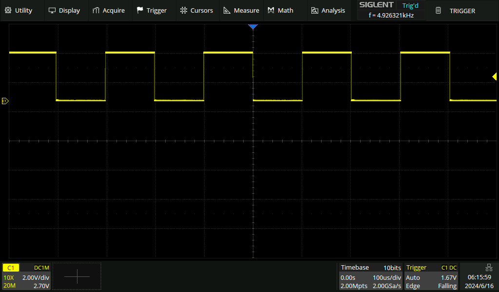

Ich versuche gerade die Echtzeitfähigkeit eines Raspberry Pi
auszutesten.
Raspberry Pi OS Lite
Release date: March 15th 2024
System: 32-bit
Kernel version: 6.6
Was zu erwarten war, gibt es relativ selten eine sehr kurze
Unterbrechung des Rechtecksignals. Gibt es eine Möglichkeit, den
Rechteckgenerator auf einen eigenen Core auszulagern?

von Christoph M. (mchris)
>Wäre es Dir möglich, das Wort "kurz" etwas zu präzisieren? Die
>Verteilung der Ausreißer könnte z.B. auf einen typischen Grund
>hinweisen.
Ich versuche, die Untergrenze heraus zu finden. Das können zur Not auch
10kHz oder 20kHz sein.

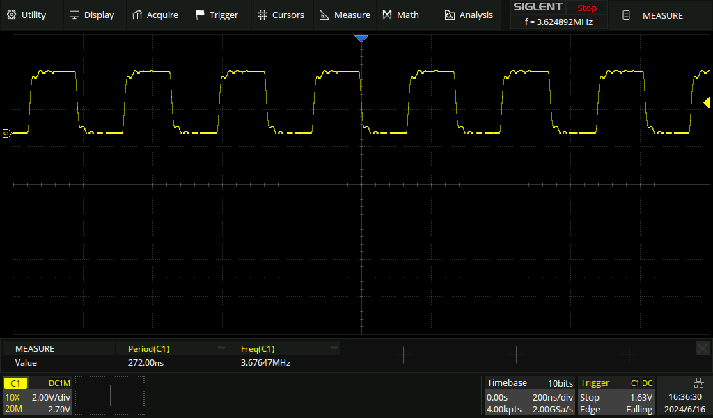

Bevor es weiter geht: Ich habe mal das delay aus dem ersten Post raus
genommen, um zu sehen wie schnell der WiringPi den Pin toogeln kann.
void loop()
  togglePin();
/*  do
      currentTime = micros();
  } while ((uint32_t)(currentTime - startTime) <= DELAY_US);
  startTime = currentTime;
Ergebnis ~3.6MHz

So, ich bin wieder ein Stück weiter gekommen.
Die Anzahl der "Cöre" die beim Raspi verwendet werden, lassen sich durch
einen Eintrag in cmdline.txt bestimmen.
isolcpus=3
Beschreibung hier:
https://forums.raspberrypi.com/viewtopic.php?t=228727
Scheinbar wichtig: Der Eintrag von "isolcpus=3" hat bei mir nur
funktioniert, wenn er ganz hinten stand.
Wie man im Bild von htop sieht, ist der Core3 jetzt voll ausgelastet.
Es gibt zwar sehr selten kurze Verlängerungen des 10kHz Signals, das
könnte für meine Anwendung akzeptabel sein.

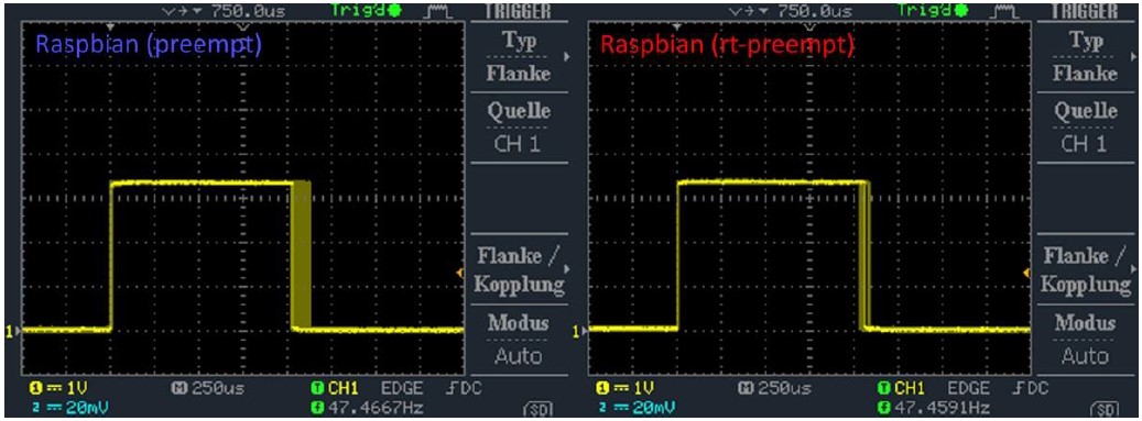

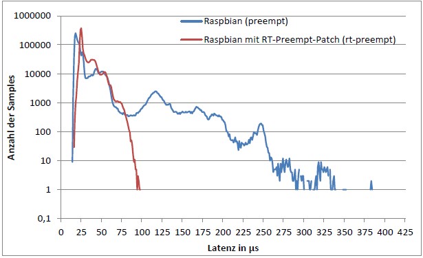

Es gibt schon seit längerem Realtime-Patches für den Raspberry-Pi:
https://www.get-edi.io/Real-Time-Linux-on-the-Raspberry-Pi/
Es basiert wohl auf "PREEMPT_RT"
https://wiki.linuxfoundation.org/realtime/start
Hat das schon mal jemand ausprobiert?

von Sebastian E. (s-engel)
Raspberry Pi und Echtzeitfähigkeit hatte ich mal 2014 im Ramen einer
Seminararbeit untersucht.
Damals™ auf einem Raspberry Pi B Rev.2
Verglichen habe ich das Raspbian und ein Raspbian mit
Realtime-Preempt-Patch. Der Patch verändert das Scheduling.
Getestet hatte ich mit "cyclictest". Das ist ein Testprogramm, welches
ursprünglich für Test des RT-Preempt-Patches entwicklet wurde.
https://manpages.ubuntu.com/manpages/trusty/man8/cyclictest.8.html
Darüber hinaus hatte ich per WiringPi eine PWM ausgegeben und den Jitter
aufgenommen. Das c-Programm hatte dafür eine erhöhte Priorität mit
"piHiPri(95);" im Programmcode.
Im Ramen einer darauf aufbauenden Abschlussarbit hatte ich auch noch die
Performance der WiringPi Bibliothek hinsichtlich SPI untersucht. Am Ende
war WiringPi zu langsam (unnötig lange Pausen im SPI Protokoll) und ich
hatte diese hier verwendet: https://www.airspayce.com/mikem/bcm2835/.
Es lohnt sich also mal nach Alternativen zu suchen, wenn es auf
spezielle Anforderungen ankommt.
