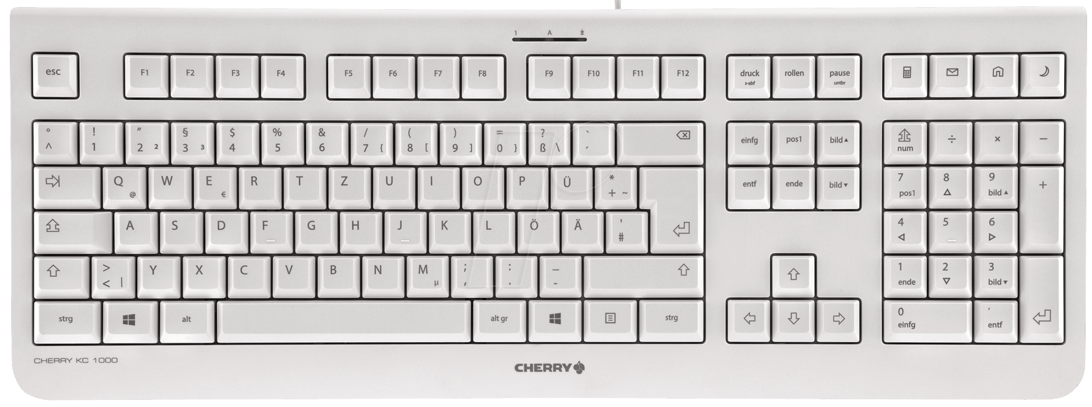

Habe unter GNOME eine (Full Size) HID Tastatur von Cherry Modell KC1000. Diese hat wie viele andere (USB ?) Tastaturen in voller Größe oben rechts vier Sondertasten. Tatsächlich kann man damit selbst unter GNOME den Taschenrechner und das das Email programm (ich benutze einen nachinstallierten Thunderbird) aufrufen. Ist ein Browser offen, so geht dieser mit der dritten Taste auf die Default Seite. Mit dem Mondsymbol schaltet sich der Bildschirm schwarz und ich krieg ihn nur noch durch neu Booten nach einem Hardware Reset wieder aufgeweckt. Wenn ich dieses Java Skript benutze: https://www.toptal.com/developers/keycode sehe ich keinen Code für einen Tastenevent. Wie teilt die Tastatur einen PC unabhängig vom Betriebssystem mit, in welchem Fall welche Anwendung aufgerufen werden soll oder sonst was gemacht werden soll ? Kann man die Belegung solcher Tasten selbst ändern oder korrigieren ?

Bei USB ist das etwas komplizierter. Kurz zusammengefasst: ein USB-HID-Device kann den Tasten Usage-IDs zuordnen, z.B. Launch-Calculator (Usage-ID 0x0192). Hier ein Dokument dazu (319 Seiten): https://usb.org/sites/default/files/hut1_21.pdf

J. V. schrieb: > Wenn ich dieses Java Skript benutze: > > https://www.toptal.com/developers/keycode > > sehe ich keinen Code für einen Tastenevent. Wie teilt die Tastatur einen > PC unabhängig vom Betriebssystem mit, in welchem Fall welche Anwendung > aufgerufen werden soll oder sonst was gemacht werden soll ? > > Kann man die Belegung solcher Tasten selbst ändern oder korrigieren ? PLENK! Weil das versch....ne Javascript als letzter in der Fresskette nur bereits "vorverdaute" Codes empfangen kann. Diese Tasten senden ganz normale bzw. extended Scancodes(!) an den Rechner, die von verschiedenen(!) Ebenen ausgewertet werden. Die kann man unter Windows bereits im Kernel remappen.

Motopick schrieb: > Unter Linux sollte das mit "loadkeys" und den dazugehoerigen > Konfigdateien fuer die Konsole bzw. xmodmap fuer X gehen. Das geht in Gnome mit Einstellungen -> Tastenkombinationen noch viel einfacher.
