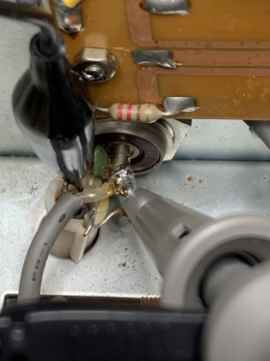

Habe das Funkgerät geöffnet und den Tastkopf mit 1:1 Einstellung direkt
vor dem Dummy Load angeschlossen. Beim Senden messe ich dann Vss 6v am
Hameg.

Habe aber gemerkt, dass beim Anschluss vom Tastkopf die Ausgangsleistung
vom Funkgerät abfällt.
Darum das ganze mit Tastkopf Einstellung 1:10.
Plötzlich hatte ich dann Vss 2 Volt.

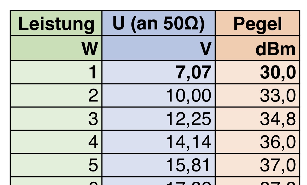

kommt mir jetzt auch komisch vor. Das wäre dann der Effektivwert. Wenn
ich dann in eine Tabelle schaue (Leistung-Spannung-Pegel an 50Ohm) wären
das dann   60mW. Ich weiß nicht, dass haut alles nicht hin.

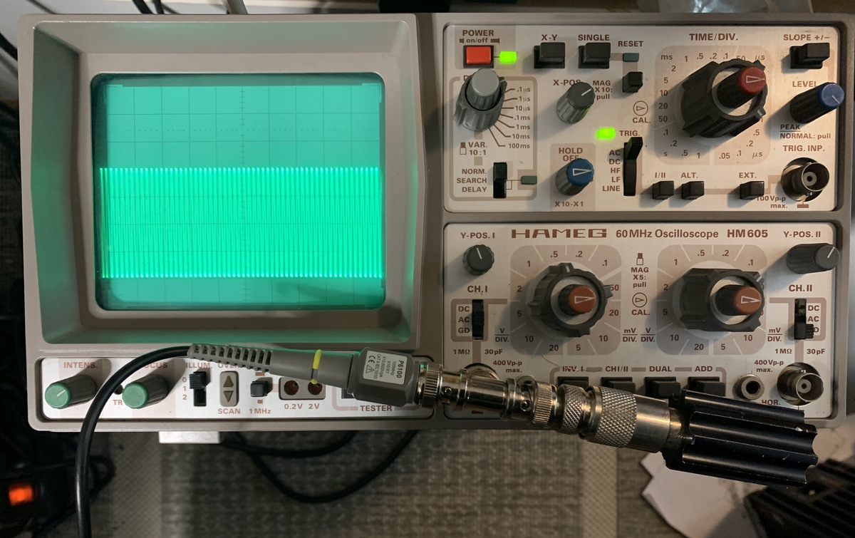

Der Hameg 605 hat 60MHz Bandbreite,
27MHz sollte er noch messen können, obwohl er vermutlich auch bei dieser
Frequenz etwas zu wenig anzeigen wird.

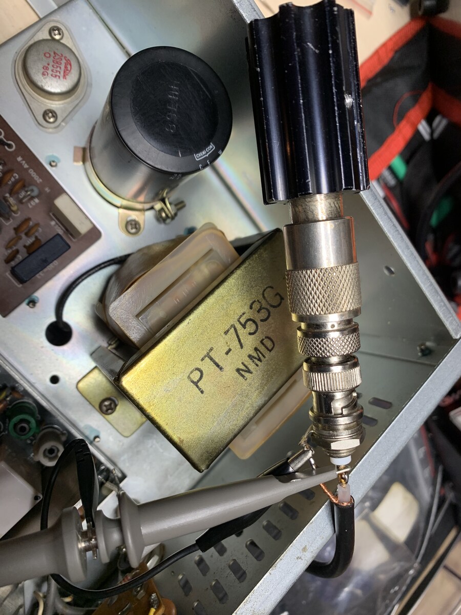

Der Tastkopf sollte auf 10:1 stehen. Dann sollte man auf dem Schirm
1,4VSS sehen.
Die sauberere Möglichkeit am Senderausgang zu messen, wäre ein
Leistungsdämpfungsglied von 30db dessen Ausgang man am Ende der Leitung
zum Scope direkt am Scope mit 50 Ohm abschließt.

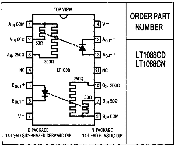

Von Linear Technology gab es mal den LT1088 zur thermischen
Leistungsmessung. 1% Messfehler bis 50 MHz, 2% bis 100 MHz.
Durch das Messverfahren ergibt das echte Effektivwertmessung.
http://www.bitsavers.org/components/linearTechnology/_dataBooks/1990_Linear_Databook.pdf#page=1261
https://www.richis-lab.de/LT1088.htm

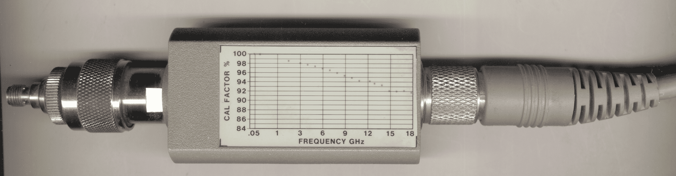

Der thermische Leistungsmesskopf HP8481A ist noch viel breitbandiger,
bis 18 GHz. Mit individueller Kalibrierkurve.

Zum HP-Messkopf 8481A und dem zugehörigen Power-Meter 435A gab es von
den Entwicklern zwei Artikel im HP-Journal Sept.1974 S-16-24:
http://hparchive.com/Journals/HPJ-1974-09.pdf#page=16

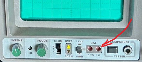

von Klaus (habnix)
Wenn ich mit einem Oszilloskop HM605 am Antennenausgang eines
CB-Funkgerätes, der mit einem 50 Ohm-HF-Widerstand abgeschlossen ist,
6Vss messe und bei 0,5W ca. 15Vss messen müsste, kann irgendetwas nicht
stimmen. Dieses Messgerät besitzt einen Kalibrierausgang unter dem
Bildschirm, der ein maximal 2Vss- Rechtecksignal liefert und mit dem
sich überprüfen lässt, ob der Messwert korrekt angezeigt wird.
von Wolf17 (wolf17)
Wie wurde denn gemesen? mit 1:1 Tastkopf an einem fliegenden Aufbau,
oder mit Stichleitung vom 50R zum HM605 Eingang, oder mit 50R Koaxkabel
vom Senderausgang zum 50R HF-Durchgangsabschluss, der direkt auf dem
HM605 Eingang steckt? (Der HM605 Eingang hat 30pF, das ist bei 27MHz
auch nicht mehr hochohmig!) siehe
Beitrag "Re: HF Messung, Umrechnung in W"

von Lodda (Gast)
Wenn ich HF auf einem Koaxkabel transportiere, dann muss das Koax mit
seinem Wellenwiderstand abgeschlossen sein, andernfalls wirkt es wie ein
Transformator...wie sich hier auch zeigt.
27MHz ist schon eine relativ kurze Welle in Bezug auf das Meßkabel.
Ergo wird ein Koaxkabel welches am Scope im MOhm-Bereich abgeschlossen
ist, sich nicht neutral verhalten, sondern die HF hoch transformieren,
was zu diesen bescheidenen Meßergebnissen führt.
Entweder den Dummy direkt am Scope-Eingang, oder selbigen mit 50Ω
abschließen.

von Dieter B. (phoenix_engine)
Habe ich kurz ausprobiert:
Ohne Abschlusswiderstand  1:1 = 5,5Volt Vss
Ohne Abschlusswiderstand 1:10 = 2Volt Vss
Mit Abschlusswiderstand 1:1 = 2,5Volt Vss
Mit Abschlusswiderstand 1:10 = 1Volt Vss
Das Gerät hat aber 1,5 Watt Ausgangsleistung. Schieße ich den Tastkopf
an, fällt die Anzeige auf 1 Watt ab.
Das ist alles viel zu wenig Spannung.
Vielleicht geht das mit dem 605 gar nicht.
von Rick (rick)
Dieter B. schrieb:
> Schließe ich den Tastkopf
Dann ist die Impedanz vom Tastkopf bei dieser Frequenz zu niedrig und er
verfälscht die Messung signifikant.
Und wie schon weiter oben genannt: die Stellung 1:1 kann man für
Messungen an niederfrequenten und niederimpedanten Signalen
(Stromversorgung) verwenden. Sonst wirkt sich ganz schnell die
Kabelkapazität auf die Messung aus.
von Wolf17 (wolf17)
Sehe ich das richtig, Koaxkabel vom Sender mit Dummyload abgeschlossen,
am offenen Kontakt ein Tastkopf, der am 605 auf ein T mit 50R geht???
Au Weia!
Messung immer nur mit 1:10 Tastkopf, der direkt im 605 steckt. Dann wird

Ich empfehle dringend, wie oben schon angeregt, den Calibrator des
HM-605 zu benutzen. Siehe Bedienungsanleitung.
das passt schon. Das Oscilloscope zeigt genau 0,2 b.z.w. 2 Volt an.
Der gibt fuer ein 27.12 MHz Signal nur eine truegerische Sicherheit.
Wie ich weiter oben schon schrub, ist die Bandbreite eines Tastkopfs
im 1:1 Modus auf wenige(!) MHz beschraenkt.
Kein Wunder, dass bei 27.12 MHz nur Hausnummern zu sehen sind.
Aber die Mitforisten sind wohl nicht in der Lage, mal einen
Blick in das Datenblatt eines Tastkopfes zu werfen...
Am einfachsten waere wohl eine 6 V@0.1 A Gluehlampe als Last.
Die sollte bei 0.5 W hell leuchten. :)
Wer es ganz genau will, kann die Lampe zum Vergleich mit seinem
Labor-NT "heizen".
Und komme jetzt keiner mit der parasitaeren Induktivitaet der Wendel.

von Klaus (habnix)
Ich schrieb: An das CB-Funkgerät CBH2000 einen HF-Abschlusswiderstand
50Ohm an die Antennenbuchse schalten. Was wurde gemacht? Der
Abschlusswiderstand befindet sich auf dem Foto direkt am Eingang des
HM-605.
Was soll der da? Für mich nur Zeitverschwendung!

das ist nicht ganz korrekt. Bei meine ersten Messungen (siehe Bilder)
ist der Dummy-Load direkt an der PL-Buchse vom Funkgerät. Zeite Messung
Dummy-Load direkt mit 10cm RG58 an die Ausgangspunke der Platine
angeschlossen . Dritte Messung Dummy-Load über T-Stück an das 605
angeschlossen. Dazwischen noch diverse Messungen mit und ohne 50 Ohm
Abschlusswiderstand an dem Tastkopf. Auch habe ich Messungen gemacht
ohne Tastkopf. Das waren die schlechtesten Ergebnisse. Ich habe jetzt so
gut wie alle Möglichkeiten von Anschlussvarianten ausprobiert. Alles
nicht befriedigend.

Dieter B. schrieb:
Wer misst misst Mist.
Was soll denn der Tastkopf am T-Stück?
Der Tastkopf braucht keine 50 Ohm Terminierung.
Da gehört eine direkte (Koax-)Verbindung zwischen Endstufe und T-Stück.
Motopick schrieb:
> Das ist ein "Spezialspannungsteiler", aus dem Widerstand der
> Tastkopfkabels und dem Abschlusswiderstand. :)
> Bei 1:10 duerfte allerdings kaum noch etwas zu sehen sein.
Nee, war natürlich Blödsinn. Aber ich meine, dass einer geschrieben hat,
dass ich das versuchen soll. Warum sollte ich das nicht ausprobieren?
Kaputt machen kann man da durch nichts. Ich habe wie schon erwähnt,
bezüglich HF-Messungen mit alten Geräten nicht so den Durchblick. Bei
YouTube hat einer 50R am Ausgang vom Funkgerät gebastelt, Tastkopf dran
und direkt in ein günstiges Digital Oszilloskop. Zeigte dann VSS=20v,
Effektivwert =6,85v an, schnell ausgerechnet und hatte knapp 1 Watt,
passt auch, da ich den Transceiver 528 kenne.
So einfach kann das gehen. Leider nicht mit meinem alten Stuff.
Hallo Wilhelm und Motopick,
ich werde euren Ratschlag befolgen und wahrscheinlich morgen nochmal
sehr akribisch Messen. Normalerweise hat das Gerät ja auch ca. 0,5 Watt.
Ist aber aufs Maximum abgeglichen. Ich habe 3 Stehwellenmeßgeräte mit
Leistungsmesser und alle zeigen ca. 1,5 Watt an. Die können nun ja nicht
alle defekt sein. Der Dummy-Load hat genau 49 Ohm, passt also auch. Ich
habe ja auch schon den Dummy-Load mit 10 cm. RG58 direkt an die Platine
angeschlossen und ohne Tastkopf direkt ins 605, war die schlechteste
Messung. Auf alle Fälle besorge ich mir auch einen Durchgangsabschluss.
Nun will ich es aber auch wissen. Natürlich werde ich mit Bildern
berichten.
Danke erstmal und Gruß
Dieter

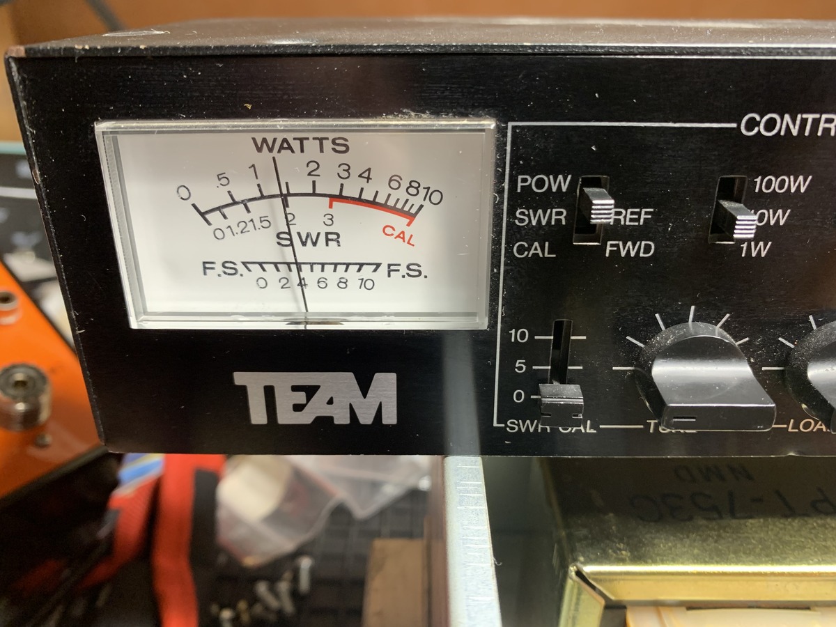

Dieter B. schrieb:
> Alle meine Leistungsmessgeräte zeigen allerdings 1,5 Watt an.Die können
> nun ja nicht alle Blödsinn anzeigen, oder vielleicht doch? Ich weiß es
> nicht.
Hallo Dieter,
diese 'Stehwellengeigen incl. Wattmeter' sind Schätzeisen. Für den
praktischen Betrieb mögen sie nützlich sein: gut, der Zeiger wackelt->
kommt wohl HF raus, SWR scheint ok und ähnliches.
Zum Messen! ungeeignet. Die 1.5W gemessen selbst von 3 Geräten.., für
mich mehr als zweifelhaft.
Mach es so, wie ich es dir beschrieben habe und teile deine Ergebnisse
mit. Wird schon klappen, viel Erfolg.

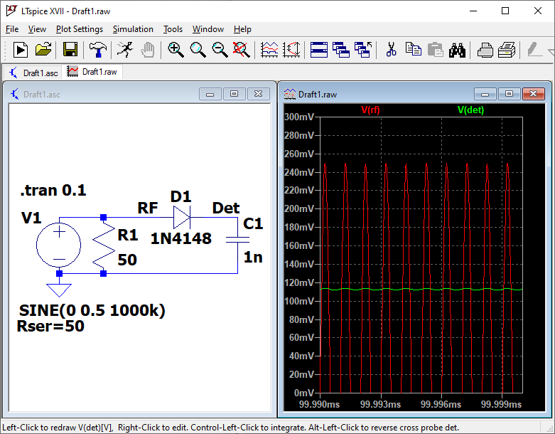

Günter L. schrieb:
> 0,7V dazu addiert, wegen Spannungsabfall an der Diode.
Warum sollten 0,7 V an der Diode abfallen? Schon mal überlegt, wieviel
Strom durch die Diode im eingeschwungenen Zustand fließt? Einfach mal
mit Spice simulieren und staunen, wie viel bzw. wenig damit geht!
Ich habe dafür immer hp2800 genommen. Mit einem größeren C am Ausgang
hat man sogar annähernd PEP-Werte.

von Kay-Uwe R. (dfias)
Schau dir mal diese Messköpfe an:
https://www.rohde-schwarz.com/de/produkte/messtechnik/hf-und-mikrowellen-leistungsmesskoepfe/rs-nrpxxa-an_63493-199428.html
Das sind Diodenmessköpfe mit drei überlagerten Leistungspfaden, soweit
ich mich erinnere. Dynamik 93 dB, das wird mit den thermischen
Messköpfen lange nicht erreicht. Einschwingzeiten kämen ansonsten ja
auch hinzu und von modulierten Signalen noch ganz abgesehen. Da man
heutzutage mit den angeschlossenen Rechnern auch alles über
Kalibrierkurven zurechtbiegen kann, sind Nichtlinearitäten auch kein
