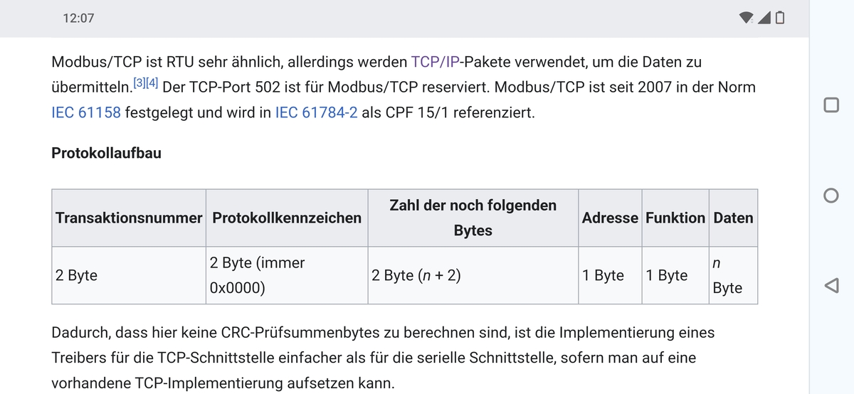

Das ist das Modbus RTU Protokoll.
Dann kommen die Hersteller und sagen, wenn an meinem Eingang x Bytes
ankommen, werden y Bytes zurückgeschickt.
Das ist die Implementierung, welche umsetzbar ist.
Daher der Vorschlag, z. B. wie bei PostgreSQL, eine Nachrichtenlänge
mitzuschicken.
Dann braucht man keinen kompletten TCP-Stack für eine sichere
Kommunikation.

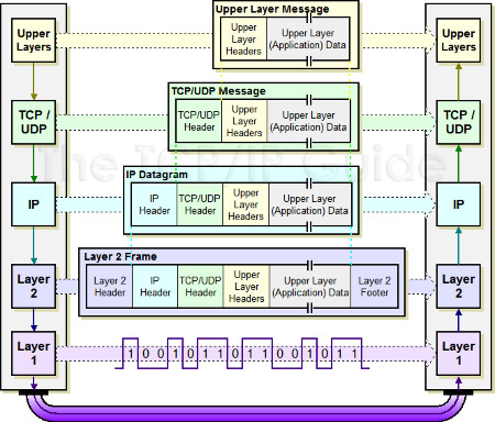

von Matthias (ahamatta)
So sieht übrigens ein Protokollstapel aus.
von Klaus (feelfree)
Matthias schrieb:
> So sieht übrigens
jeder
> Protokollstapel aus
der auf TCP/IP bzw UDP/IP aufsetzt.
Hat nix mit modbus zu tun.

von Rahul D. (rahul)
Modbus ist halt Layer 2...
Rahul D. schrieb:
Nein, mit dem Zeitlimit Layer 1.

Modbus TCP geht über UART und Ethernet. Keine Ahnung, was ihr da auf
euren Mikrocontroller seit Jahrzehnten hinschlampt.
"Protokollaufbau
Transaktionsnummer  Protokollkennzeichen  Zahl der noch folgenden Bytes
Adresse  Funktion  Daten
2 Byte  2 Byte (immer 0x0000)  2 Byte (n + 2)  1 Byte  1 Byte  n Byte
Dadurch, dass hier keine CRC-Prüfsummenbytes zu berechnen sind, ist die
Implementierung eines Treibers für die TCP-Schnittstelle einfacher als
für die serielle Schnittstelle, sofern man auf eine vorhandene
TCP-Implementierung aufsetzen kann." -
https://de.m.wikipedia.org/wiki/Modbus#Modbus/TCP

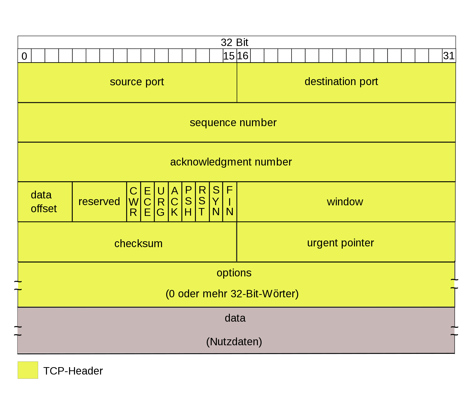

Zum Vergleich der TCP-Header und Modbus TCP-Payload.
