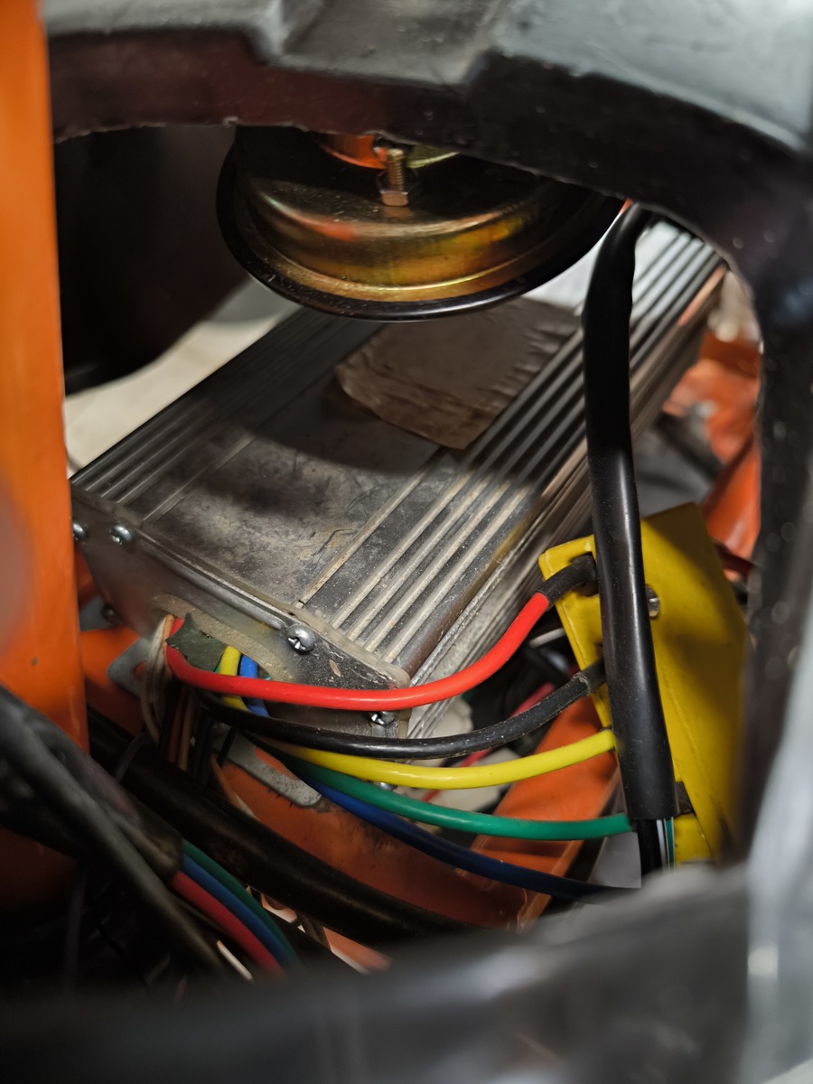

Hallo liebe Forengemeinde,
ich habe von meinem Schwiegervater ein Kinderquad 1000watt 48v bekommen.
Mechanisch konnte ich das ganze herrichten, allerdings bin ich
elektrisch nicht so bewandert.
Es funktioniert alles, ich möchte das Quad aber gerne langsamer machen,
aktuell fährt es rund 25kmh. Mir würden etwa 10kmh reichen (wenn möglich
einstellbar).
Die Quads gibts auch mit 3-stufiger Einstellung, allerdings ist das
scheinbar bei unserem nicht vorgesehen. Ich habe bisher auch noch keine
einfache möglichkeit gefunden das ganze einstellbar zu machen.
Nun meine Frage: Hat jemand Erfahrung damit? Gibt es eine Möglichkeit
z.b. so etwas zu verbauen?
https://www.amazon.de/dp/B0C5XZ61TX?psc=1&ref=ppx_yo2ov_dt_b_product_details
Ich versuche mal mit Bildern die Verkabelung zu erklären

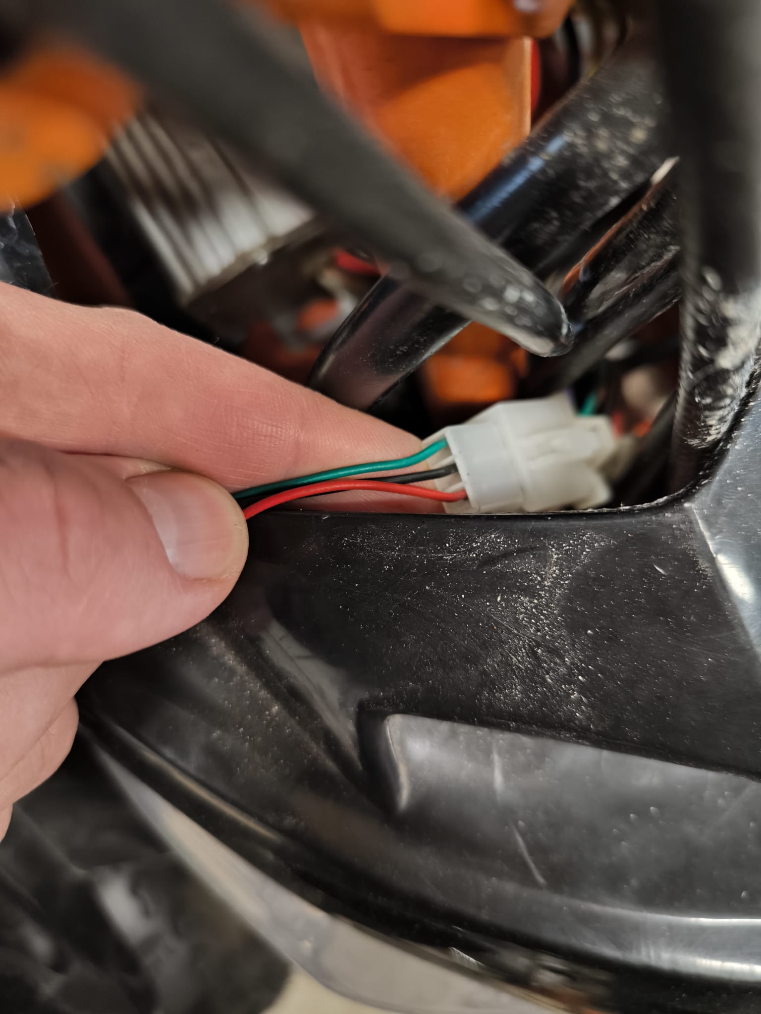

Bild 1 zeigt die Kabel die vom Gasgriff kommen (Poti mit 3 Kabeln)
Bild 2 "dünnes" 5-adriges Kabel geht zum Motor
Bild 3 "dickes" 3-adriges Kabel geht ebenfalls zum Motor
Falls mir jemand eine Idee hat wäre ich sehr dankbar.
Beste Grüße Johannes
von Michael B. (laberkopp)
Da diese Quads einen Gasgriff haben und auch langsamer fahren können,
möchtest du wohl den Regelbereich des Gasgriffs verkleinern.
Der Gasgriff könnte ein simples Potentiometer sein, aber ich nehme an,
auch dort verwendet man inzwischen Hallsensoren wie bei Pedelecs
Du musst also erst mal die elektrische Beschaltung des Gasgriffs
herausfinden, eventuell tut es ein Vorwiderstand.
Eventuell reicht es auch, 2 der Akkus raus zu nehmen und das Ding mit
24V zu betreiben, wenn man deb Akku-Tiefentladeachurz austricksen kann,
falls überhaupt einer vorhanden ist.

von Mani W. (e-doc)
Mit ziemlicher Sicherheit ist ein Hallgenerator im Gasgriff,
daher mechanisch begrenzen...

von Mani W. (e-doc)
Frank O. schrieb:
> Der Sensor, der die Geschwindigkeit misst, hat er einen Magneten?
Ich denke nicht, dass es einen Sensor gibt, es ist keine Regelung
sondern eine Stellung wie bei anderen Fahrzeugen auch...

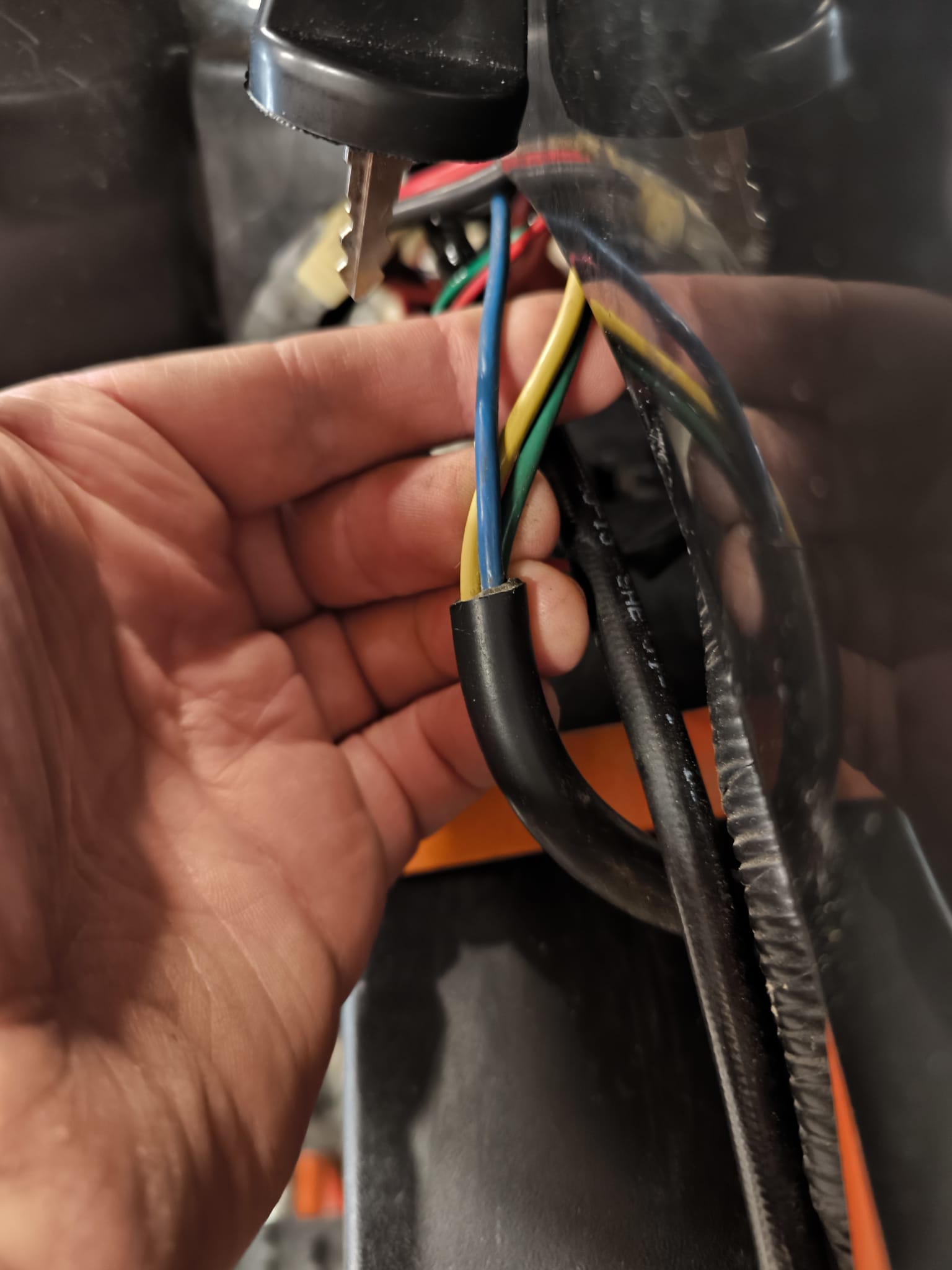

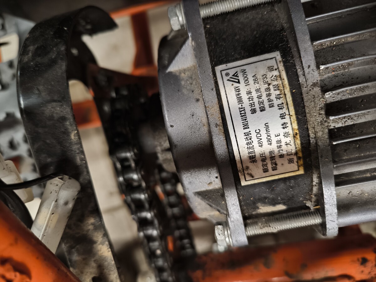

Brushless Motor mit Sensoren. Das dünne Kabel führt Speisung und die 3
Signale der Hallsensoren. Das dicke Kabel sind die 3 Phasen zu den
Motorwicklungen.

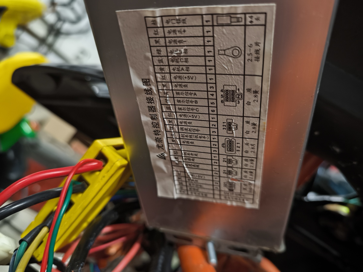

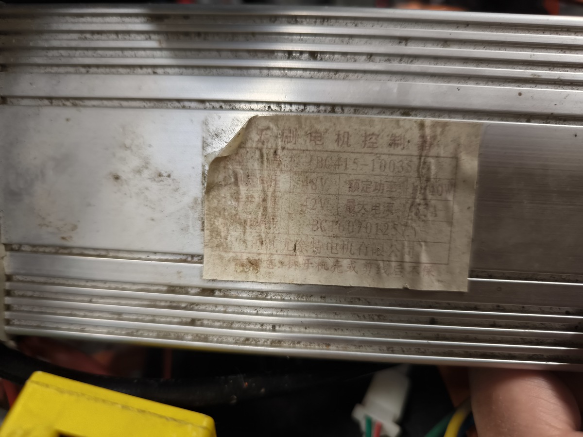

Zeig mal die Controllerbox. Manchmal kann man die Dinger intern
umschalten. Am besten ist sicher ein Untersetzungsgetriebe zwischen
Motor und Welle, damit hat das Dingens immer noch gutes Drehmoment.

Wenn das Modell bekannt ist, könnte man auch nachsehen, ob es eine
Begrenzungsmöglichkeit gibt, Manual besorgen wäre vielleicht auch gut.

von Steffen W. (derwarze)
Immer wieder der gleiche Irrtum. Mit dem 'Gasgriff' stellt man den
Motorstrom und nicht die Geschwindigkeit ein. Begrenzt man den Griff,
wie auch immer, so begrenzt man die erreichbare Leistung des Motors und
somit die Kraft beim Anfahren und am Berg. Eine sinnvolle Begrenzung der
Geschwindigkeit muss im Controller erfolgen. Mit weniger Spannung kommt
man auch auf weniger Endgeschwindigkeit bei den BLDC-Motoren, auch da
muss man mit Leistungseinbußen rechnen.
Am sinnvollsten scheint mir, wenn man am Controller nichts programmieren
kann eine Getriebelösung. Sind die Motoren direktgetriebene Außenläufer
wird es damit aber auch nichts.
Die allgemein üblichen Drehgriffe sind alle mit Hallsensoren gebaut und
geben Spannung von 0,8-4,2V aus, kann man also nur mit Spannungsteiler
am Ausgang den Wert reduzieren. Da der Controller aber von Beginn bei
0,8V ausgeht hat man dann aber einen ziemlichen Totbereich, oder der
Controller schaltet wegen Störung ab.
Drehgriffe mit Poti habe ich bei einen uralten Heinzmann
Fahrradcontroller so um 2003 zuletzt gesehen.

von Walta S. (walta)
Statt Bilder von irgendwelchen Kabeln wäre ein Bild vom Controller und
Motor hilfreicher. Wenn es ein (chinesischer) Pedelec Controller ist
dann kann man diesen meist sehr gut einstellen.
Walta
> Auf dem
> Motor steht allerdings das er 20A zum loslaufen braucht?, und das würden
> 2 Akkus bei mir nicht packen (hier bringt jeder etwa bis zu 6A).

Wenn du bereit bist, ne andere Steuerung zu kaufen, ist das ganze recht
simpel umsetzbar.
Bestell dir einen Kelly Controller (einfach Kelly Controller bei Google
eingeben) der zu deiner Batteriespannung und Motorstrom passt. Da kannst
du dann Drehzahlgrenzen einstellen (für die Geschwindigkeitsbegrenzung),
du kannst den maximalen Strom einstellen (zur Drehmomentbegrenzung) und
noch diverse andere Parameter, mit denen auch ganz nette Spielereien
möglich sind.
Möglicherweise musst du dir ne Adapterplatte o.ä. anfertigen, damit der
Austauschcontroller wieder montiert werden kann, möglicherweise musst du
ein paar Stecker ändern.
Alles kein Hexenwerk.

Hast du von dem Controller evtl Fotos, am besten auch von der Platine?

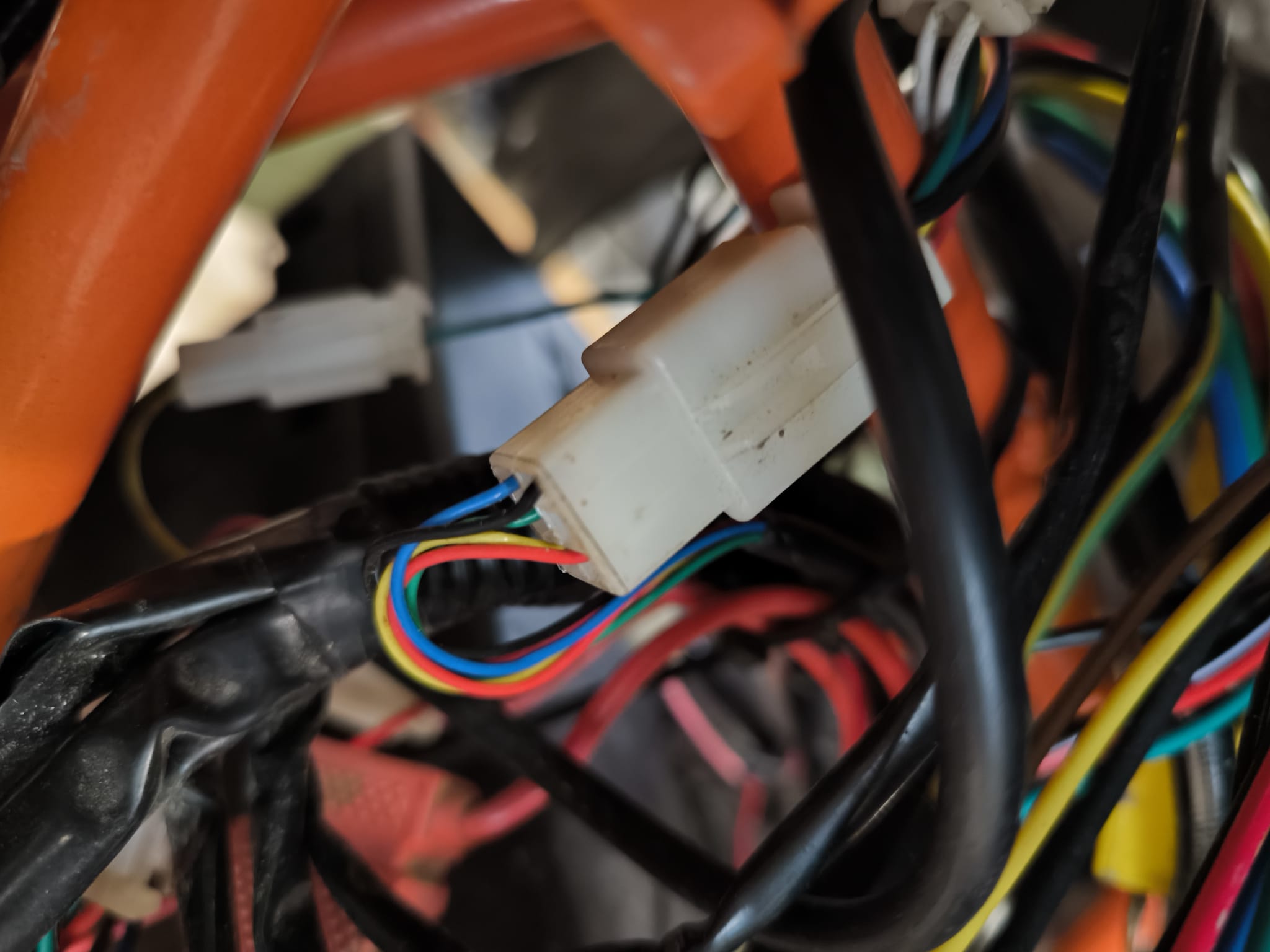

von Johannes F. (johannes_f651)
Um zum Thema zurück zu kommen, ich hatte ehrlich gesagt schon aufgeben,
aber da hier tatsächlich ja einige helfen wollen hier einmal ein paar
Bilder. Die Variante mit 2 abgeklemmten Akkus werde ich heute Nachmittag
mal probieren.
Vermutlich kann das auch ein DC Reihenschlussmotor sein und koennte
umstaendlich werde.
von J. T. (chaoskind)
> umstaendlich werde.
letztes Bild, sind 5 dickere Kabel zu sehen, rot und schwarz Batterie
plus minus, gelb grün und blau drei Motorphasen. Wird wohl ein BLDC
sein.
Ich hatte mal genauer nachgesucht, ich gehe davon aus das es dieser
Motor hier ist, würde vom aussehen und den Daten passen.
https://minibikes.store/de/Burstenloser-Elektromotor-1000W-48V-fur-Quad
Damit müsste Chaos recht haben.
Hier auf der Seite gibt es auch 2 verschiedene Controller für die
Bürstenlosen Motoren,
https://minibikes.store/de/Controller-fur-burstenlose-elektro-quad-bike-1000W-48V-Typ-2
Wobei wenn ich die Kabel der Controller vergleich, habe ich exakt diese
Kabel

Auf dem alten Zettel am Controller steht jedenfalls, das er für 48V
Nennspannung ist und bei 42V abschaltet.

Auf dem Anschlussbild mit den vielen Steckverbindungen sind allerdings
ein paar Optionen gelistet, die etwas schwieriger zu entziffern sind,
vor allem deswegen, weil wir kein Chinesisch können. Ein besseres Foto
wäre sicher hilfreich, dann lassen wir die KI das entziffern.
Das scheint ein chinesisches Pedelec Steuergerät zu sein - wie ich
bereits vermutet habe. An den kann man einen Controller anschließen und,
je nach Controller, mehrere Parameter einstellen. Z.B.
Reifendurchmesser, min. Spannung, Geschwindigkeit usw.
Ich würde mit den Bildern ins Pedelec Forum gehen und dort nachfragen.
Walta

Erstmal abwarten, ob noch Infos zum Controller eintrudeln, es wäre halt
am entspanntesten, wenn der Controller parametrierbar wäre (oder man
einen solchen als Austauschteil besorgt).
von Axel R. (axlr)
Wenn man das Bild mit den chinesischen Schriftzeichen einfach noch mal
gerade aufnimmt, kann man da ganz easy den Google Übersetzer drauf
ansetzen. Funktioniert hervorragend. Dann gibt’s sicher ein
„Hase<->schildkröte“ Schalteranschluss
