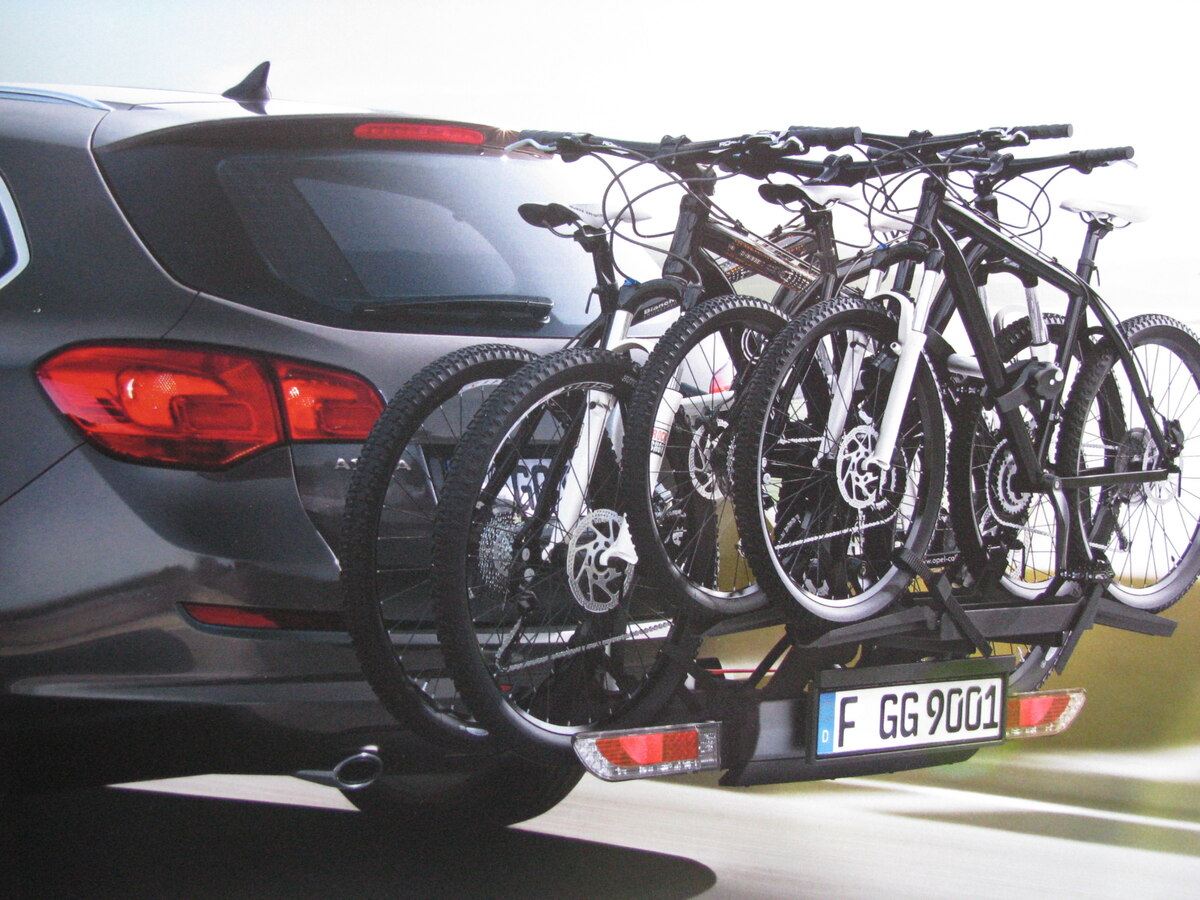

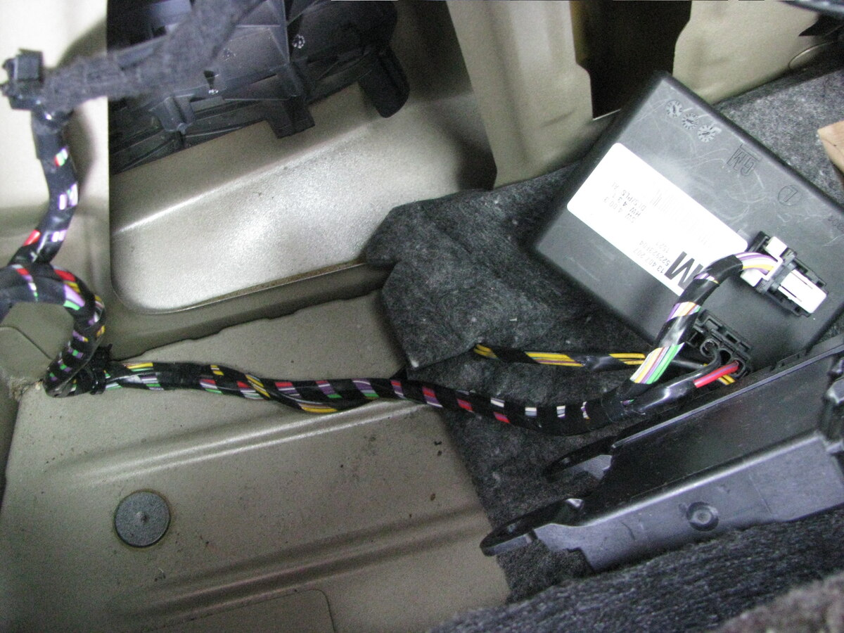

Ich habe einen Opel Astra mit diesem eingebauten FahrradTräger.
Allerdings ist die Schaltung der Beleuchtung sehr fragwürdig, was auch
viele andere User mit diesem Träger nervt.
Sobald der Träger ausgeklappt ist wird die Beleuchtung (außer 3.
Bremslicht) nur am Träger aktiviert und am Auto deaktiviert.
Diese Lämpchen sind am Tag sehr schwach zu erkennen.
Außerdem ist bei jedem anderen Träger auf der Kupplung auch das Fahrzeug
beleuchtet.
Ich versuche nun herauszufinden, ob es eine Möglichkeit gibt das zu
ändern.

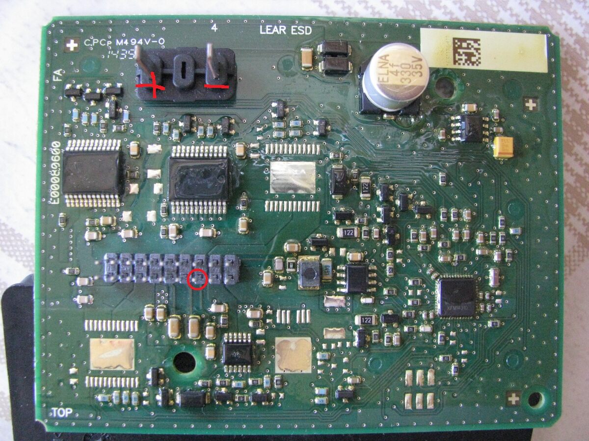

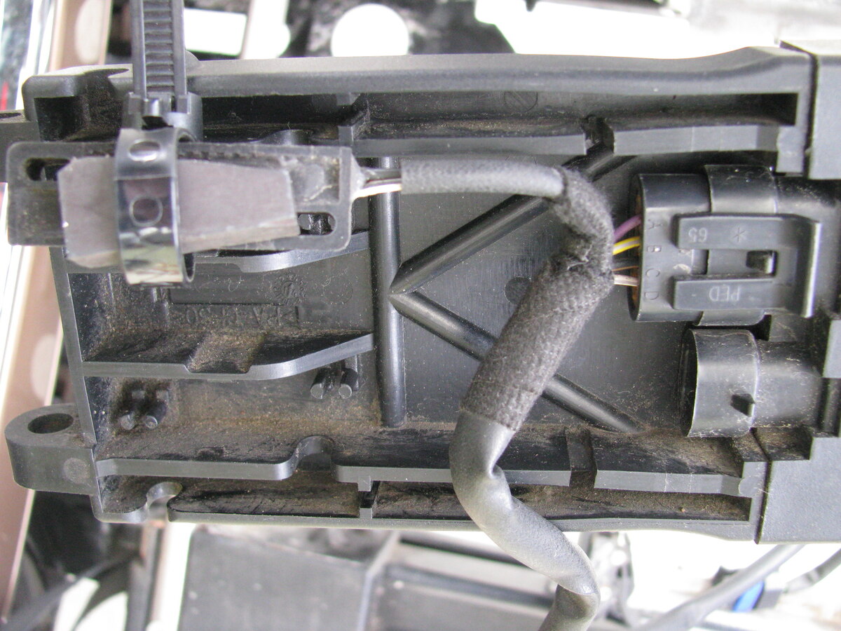

Alle Kabel vom RadTräger gehen über eine Schaltbox - siehe Foto.
Nur Masse von Leuchten und Magnet-Schalter gehen direkt an Masse.
Am RadTräger ist ein Magnet-Schalter und steuert die Schaltbox - siehe
Markierung auf Platine.
An der Schaltbox ist noch separat Plus und Masse und es liegen ständig
12v an, egal welche Seite gerade leuchtet.
Wenn der Träger verstaut ist schaltet der Magnet ein/auf Durchgang und
die normale Beleuchtung ist an.
Wenn der Träger ausgefahren ist, schaltet der Magnet aus/Schalter offen
und nur der Träger leuchtet.
Hat evtl. jemand einen Vorschlag, wie man alles zum leuchten bringt?
Evtl. zusätzlich mit einem extra Schalter um wieder zu deaktivieren,
damit die Leuchten nicht unterm Auto ständig mitleuchten.

von Uwe L. (les)
Das ist ein Schalter, der über einen Magneten am Rahmen Kontakt bekommt.
Eingeklappte Leuchten und verstaut schließt der Kontakt (Durchgang) und
Auto leuchtet.
Ausgezogen und Leuchten ausgeklappt öffnet der Kontakt (kein Durchgang)
und nur der RadTräger leuchtet.
Wenn ich einen Magnet am Schalter anlege leuchtet nur das Auto.
So kann man hin und her schalten.
Aber es soll ja alles leuchten.

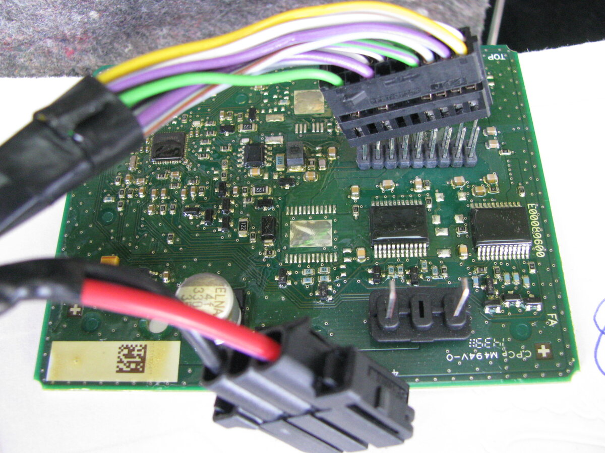

von Uwe L. (les)
Im Foto sind die Abgänge zu den Lampen vom Auto und Radträger zu sehen.
Aber so wie ich das sehe ist es schon problematisch, da einige doppelt
belegt sind und für andere nur ein Kontakt für re+li am Auto.
Wie das jetzt funktioniert mit der doppelten Belegung weiß ich nicht.
Wenn die Belegung 1:1 wäre, dann wäre es sicher einfacher.
Nein, eine Anhänger-Steckdose ist nicht vorhanden, auch nicht
vorgerüstet als Stecker hinter der Verkleidung.
Natürlich müßte noch ein Schalter (4-fach/Kreise) dazwischen, um
abzuschalten bei Nichtgebrauch.
Wegen dem Stromverbrauch und Sicherungen hätte ich bei den LEDs mit 3-7w
keine Bedenken.

von Uwe L. (les)
Der FlexFix Radträger ist halt eine Besonderheit bzw. Zubehör und wird
anscheinend nicht über das Steuergerät gesteuert, sondern über diese
Box.
Basteln in dem Sinne habe ich auch nicht vor.
Bisher habe ich erstmal nur eine Bestandsaufnahme gemacht, um
rauszufinden wie das vorhandene funktioniert und geschaltet ist.
Jetzt wird überlegt, ob da überhaupt etwas, möglichst unkompliziertes
machbar ist, um alles zum leuchten zu bringen.

von Frank O. (frank_o)
Da ist dein Ansatzpunkt.
Es ist ein Wechsler, denn du hast drei Kabel dran.
Ich würde einfach einmal ausprobieren (auf eigene Gefahr), ob es
Funktioniert, wenn beide Kontakte (wahrscheinlich nach Masse)
kurzgeschlossen sind.
Für deine Steuerung kann ich nicht garantieren. Aber wenn so ein
Schalter einmal defekt ist, sollte das Steuergerät nicht kaputt gehen.

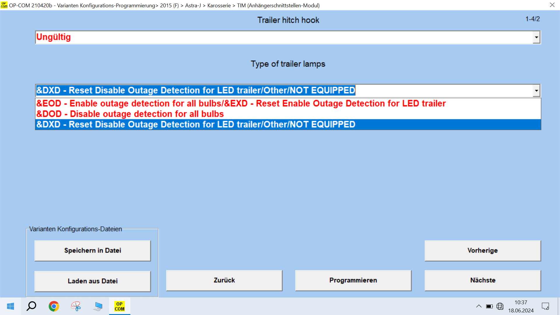

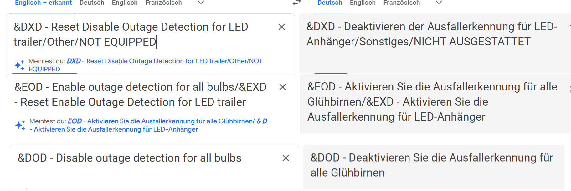

Die Möglichkeit der Programmierung im Steuergerät wäre natürlich das
einfachste, aber wohl auch nicht möglich.
Da finde ich nur die Möglichkeiten für die Ausfallerkennung - siehe
Fotos.

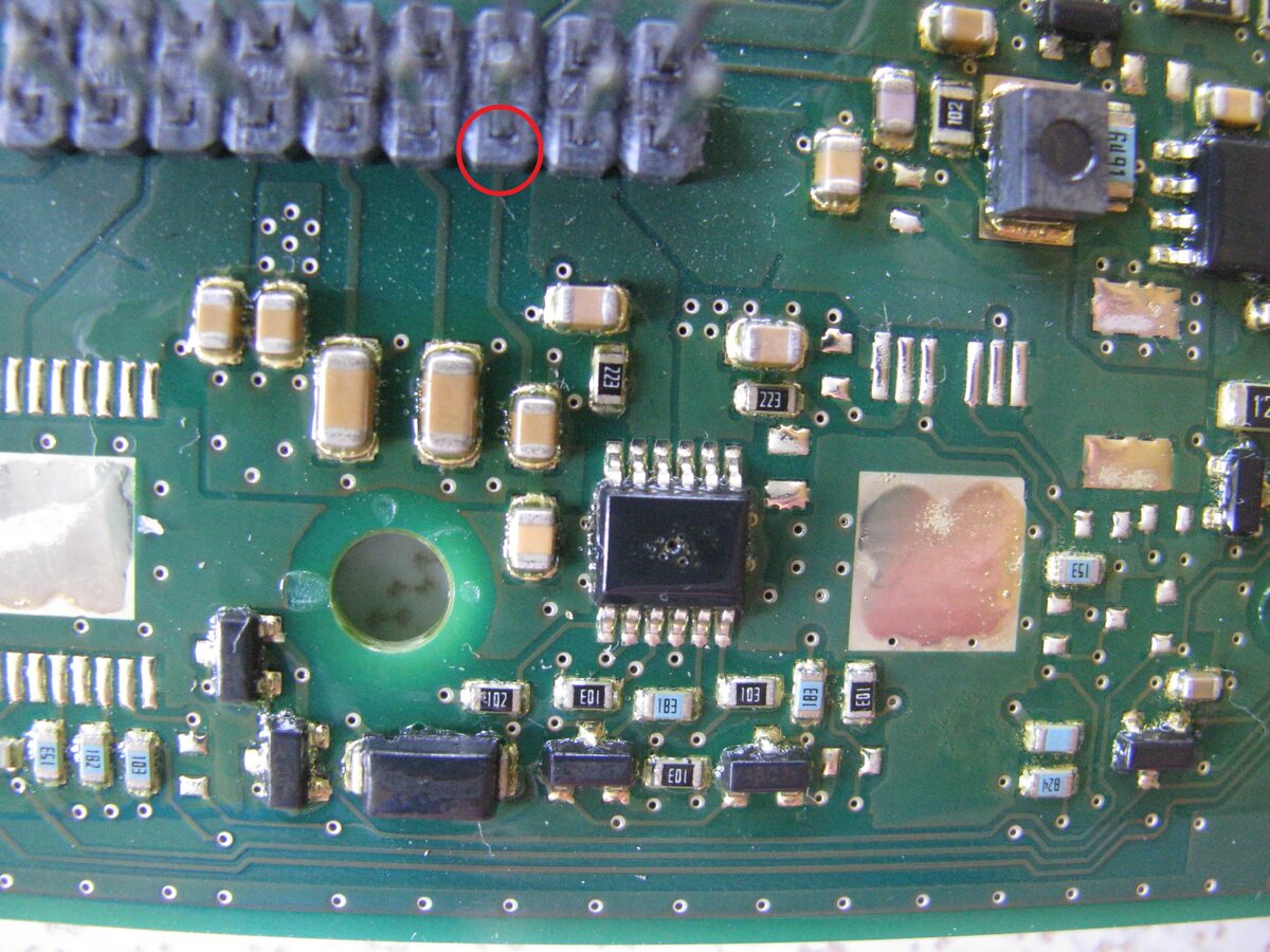

Der zwolfbeinige Krabbelkäfer unterhalb deiner Sockelleiste, der sieht
aus, als hätte jemand reingebohrt.
von Armin X. (werweiswas)
Das sind Blasen im Verguss.
Der Kontakt wird "nur" ein einfacher Reedkontakt sein. Dass das ein
Wechsler ist, ist die äußerst unwahrscheinlich. Es sind ja auch nur zwei
Drähte erkennbar.
> Drähte erkennbar.
Ich hatte drei Drähte gesehen.
