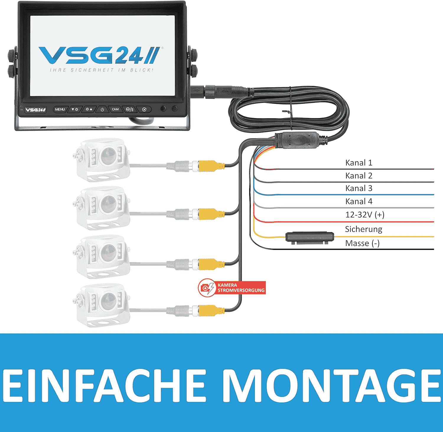

Sorry, ich hätte das gleich richtig schreiben sollen. RF = Rückfahrmonitor/Kamera. https://www.amazon.de/gp/product/B0B719GLYT/ S-Video ist wohl Qutasch, Composite Video! Sorry! https://de.wikipedia.org/wiki/Composite_Video

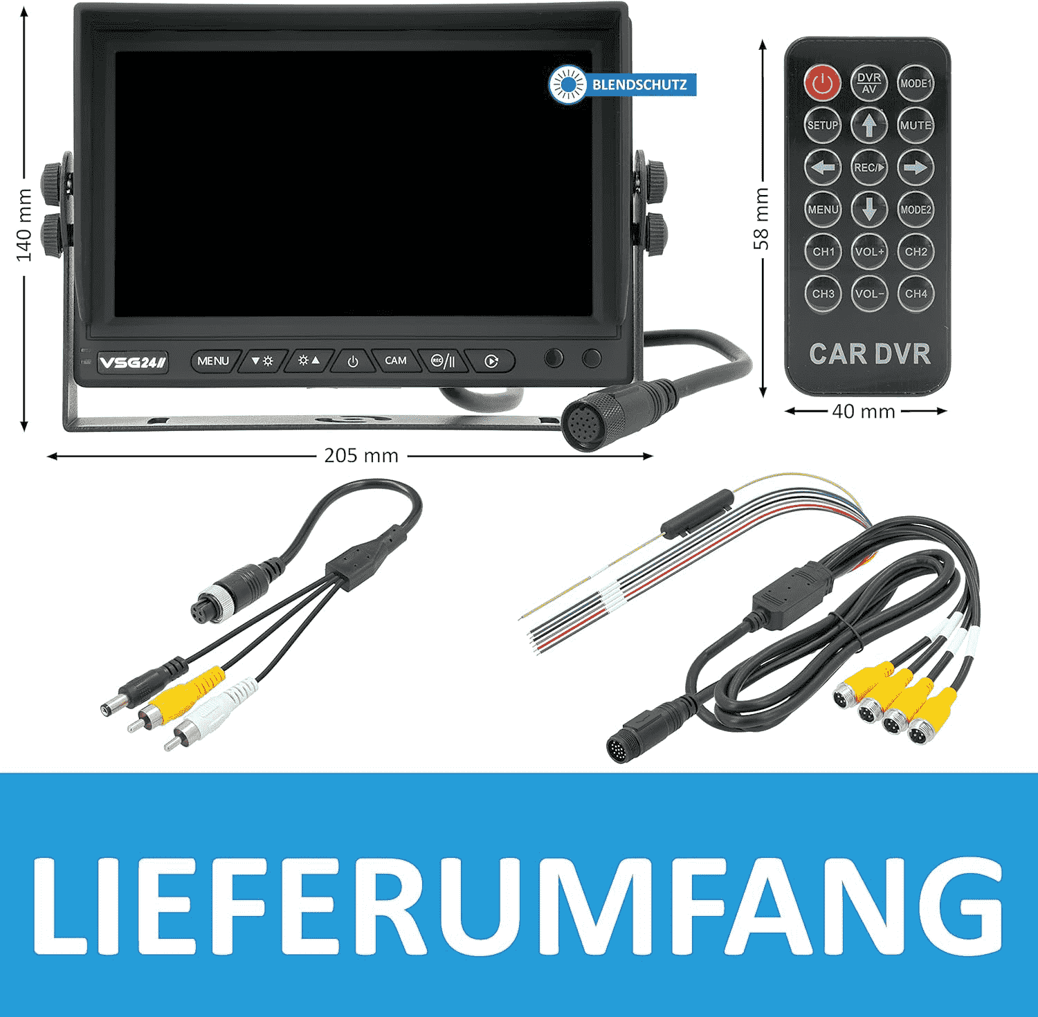

Wenigstens sind auf zwei Bildern die Anschlusskabel deutlich dargestellt. Damit lässt sich etwas anfangen. Viermal gelbe Cinch-Stecker für Video, der weiße ist nicht erklärt. Je ein Hohlstecker für die Stromversorgung der Kamera.
