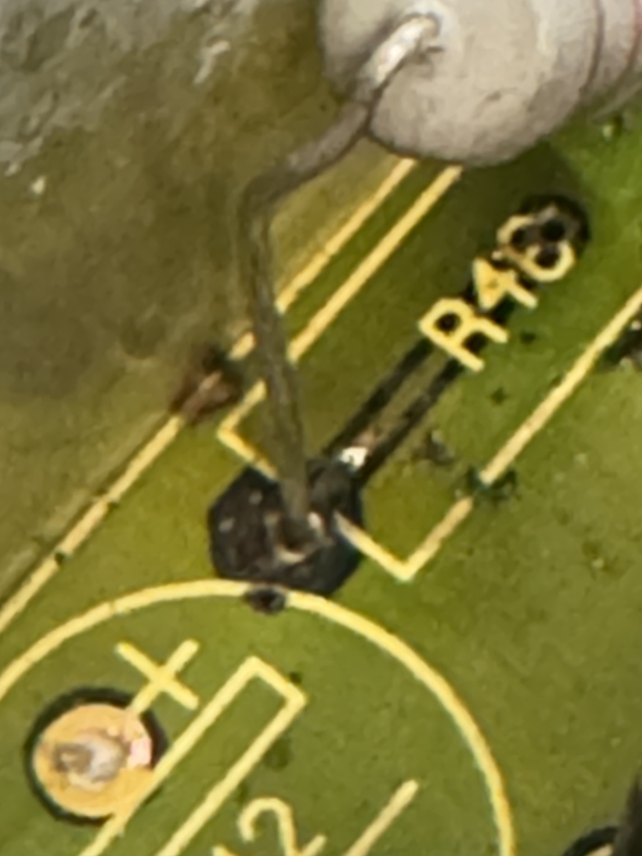

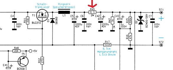

Servus,

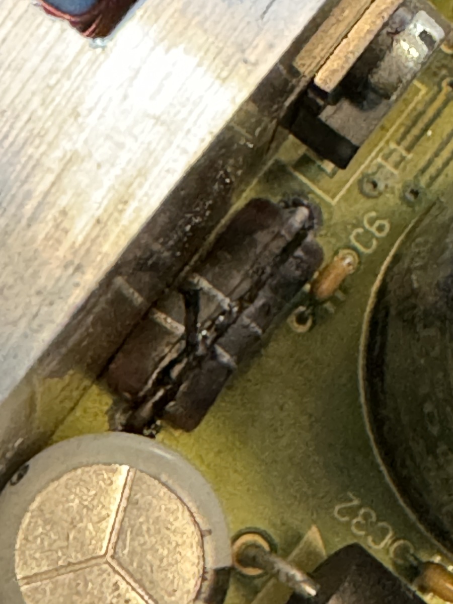

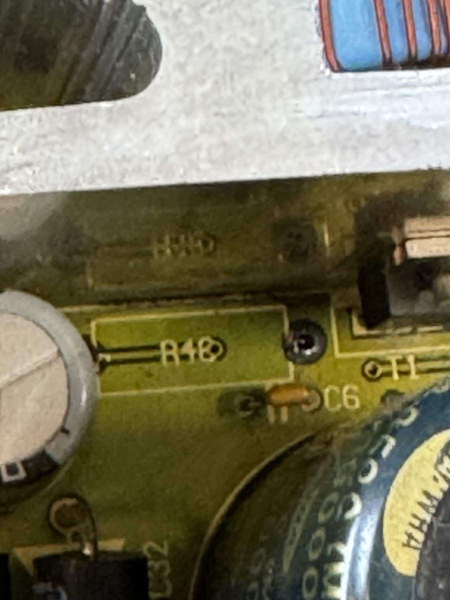

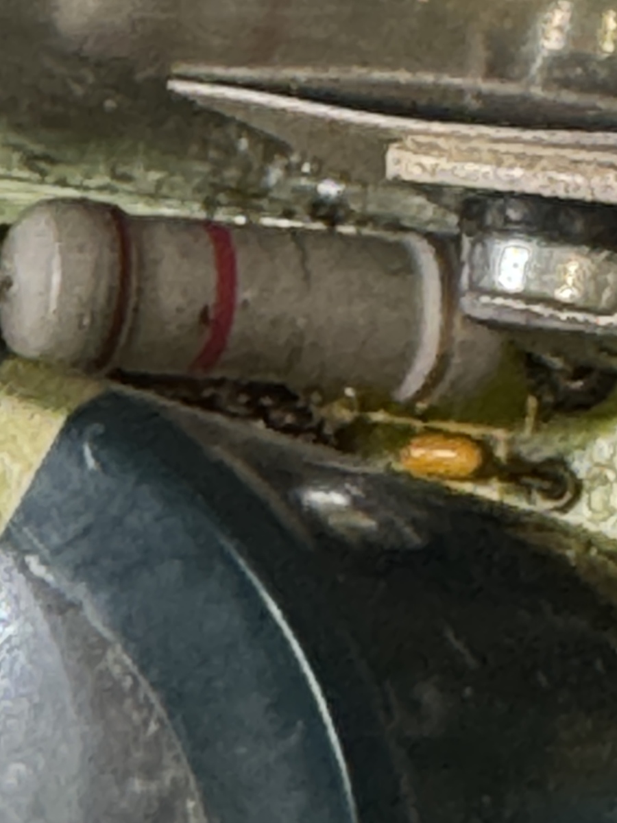

ich bin neu auf dieser Plattform. Ich habe ein altes Voltcraft
Labornetzgerät TNG 40. Als ich den Strom meines Geräts auf etwa 3A
erhöhte, bemerkte ich, dass im Inneren etwas durchbrannte. Beim Öffnen
sah ich, dass der Widerstand R48 durchgebrannt und gesprungen war. Meine
Recherchen im Internet ergaben, dass die gefundenen Schaltpläne für
ältere Versionen gedacht sind. Kann mir in diesem Fall jemand die
Eigenschaften des Widerstands nennen?

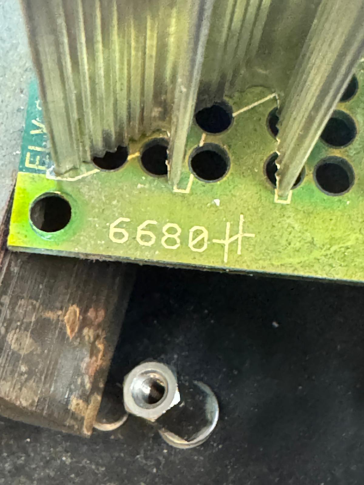

von M. H. (m-h)
Da hat jemand einen ELV-Bausatz in ein Voltcraft-Gehäuse eingebaut. Die
Platine war ein Bausatz von ELV. Die Bauanleitung findest du hier (s.
"Downloads"):
https://de.elv.com/pwm-schaltnetzteil-202320

von Jörg R. (solar77)
Lu schrieb:
> Wenn ELV da steht, könnte man auch bei elv.de mal suchen, ob es
> eine Doku gibt?
Man muss einfach nur beim Punkt „Download“ den Punkt „Journarlbericht“
anklicken, dann bekommt man die Bauanleitung zu dem Teil. Das hatte M.
H. im Prinzip auch geschrieben.
Der defekte R ist ein 0R1 mit 2 Watt.
Lu schrieb:
> Allerdings wird wohl etwas mehr als dieser Widerstand krank sein.
Das wird wohl so sein.
@TO
Miss den Ausgang mal auf Kurzschluss.
Kommt aus dem NT überhaupt etwas raus?

Wenn ich die Schaltung so sehe, wird wohl der Schaltregler etwas
überlastet worden sein. Den BUZ272 sollte man auch genauer ansehen.
Wahrscheinlich hat er geschwitzt?

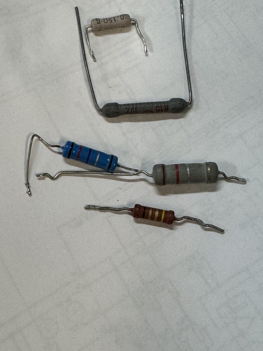

von Petty P. (whynot)
Wow, was für ein hilfsbereites Forum. Danke an alle erstmal. Anscheinend
funktioniert T1 noch. Ich habe ein paar Widerstände mit den Werten 0,15
Ω ±10 % und 0,2 Ω 2W. Welchen sollte ich am besten verwenden?
von Andreas M. (elektronenbremser)
2× 0,2 Ohm parallel
von Andrew T. (marsufant)
Andreas M. schrieb:
> 2× 0,2 Ohm parallel
Ja, wäre auch mein Ansatz.

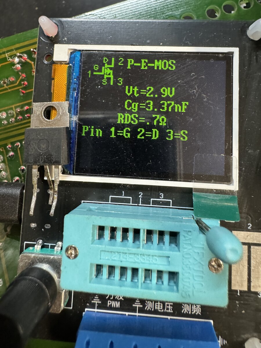

von Arno H. (arno_h)

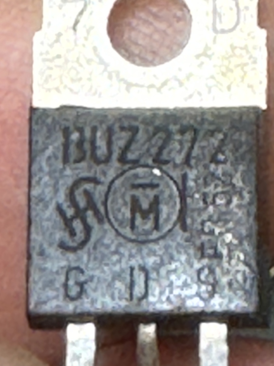

Der BUZ272 ist ein P-Kanal, im Schaltbild ist ein N-Kanal eingezeichnet.
Verifiziere das am Objekt bitte, sollte ein P-Typ sein.
Arno
von Hadmut F. (hadmut)
Die alten poti vom conrad solltest du ersetzen.
Kauf dir besser für 100.- sowas wie bild. Keine potis.
Aber ein ganz hochwertiger🤥 Encoder. Der hält bestimmt ewig.
von Alfred B. (alfred_b979)
Bei ELV war ganz bestimmt einfach nur gerade das nötige
P-Kanal-Anreicherungstyp-Mosfet-Symbol ausverkauft.
"Am Objekt" wird vermutlich der angegebene BUZ272 verbaut
sein, oder was ganz Ähnliches. Ein N-Kanäler hätte ja in
dieser Beschaltung von Anfang an nicht funktioniert.
@Petty P. ... on topic - Verdacht zur Ursache:
Mit der im Dokument genannten Speicherdrossel (mit I_sat=
3,15A) ist der angegebene Ausgangsstrom von 4A utopisch.
Normalerweise würde man da wohl bei << 3A oder gar < 2,5A
I_max bleiben. Am simpelsten, indem R17 auf 0,15R erhöht
würde [durch Standard-R 150mOhm und >= 2W ersetzen], das
nämlich wirkte auf alle den I_out betr. Schaltungsteile.
Der Strom in der Speicherdrossel entspricht nämlich beim
CCM Buck/Step-Down (= Abwärtswandler im Betriebsmodus mit
kontinuierlichem Stromfluß in der Speicherdrossel, genau
so einer ist das hier) im Durchschnitt ("average") dem
I_out - zusätzlich ist noch Delta_I überlagert, I_sat muß
also etwas HÖHER sein als I_out (min. um 1/2 * Delta_I).
Siehe z.B.:
https://fscdn.rohm.com/en/products/databook/applinote/ic/power/switching_regulator/inductor_calculation_appli-e.pdf
(Gleich auf S. 1 unter den Bildern steht das auch.)
Die ELV-"Entwickler" scheinen geschlafen (und dieses Ding
bei Überschreitung von so ca. 3A zum Tode verurteilt) zu
haben.
Das KÖNNTE(!!!) schon die Ursache sein, aber muß nicht ...
vor allem auch nicht die alleinige (ELV ist da leider viel
zuzutrauen).
Somit: Folge bitte Jörgs Rat bzgl. Reparatur.

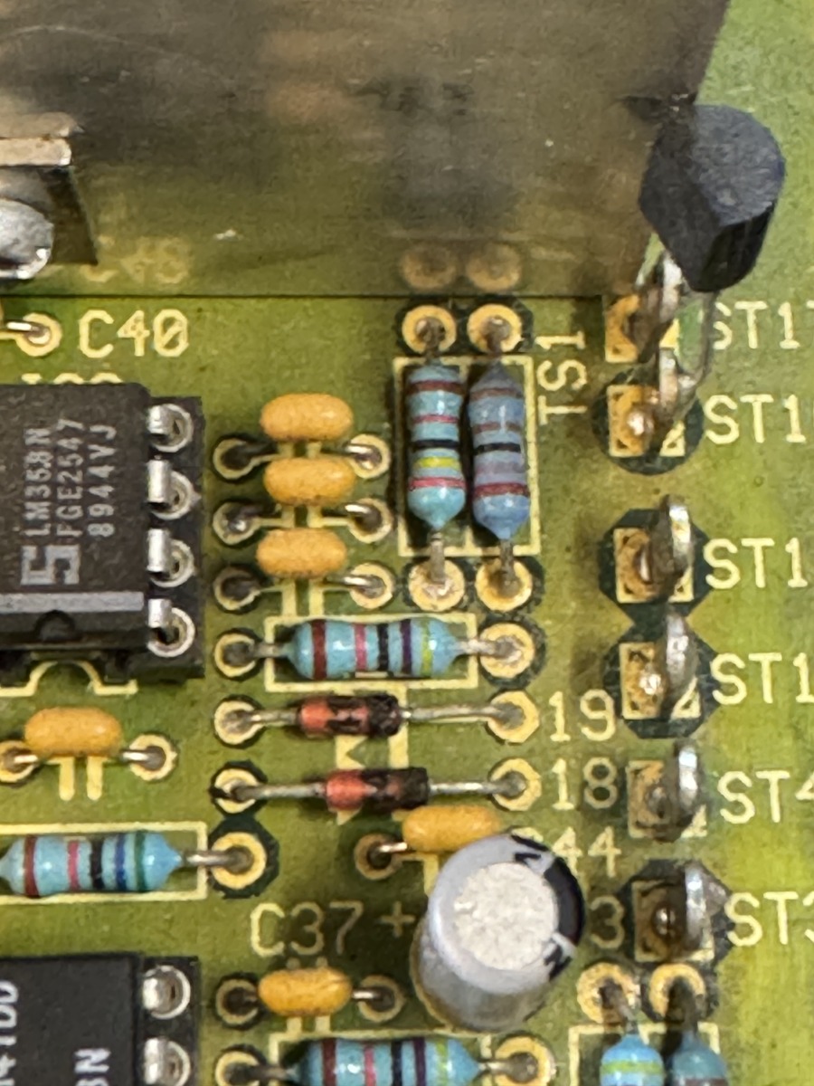

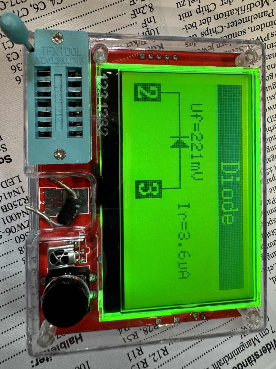

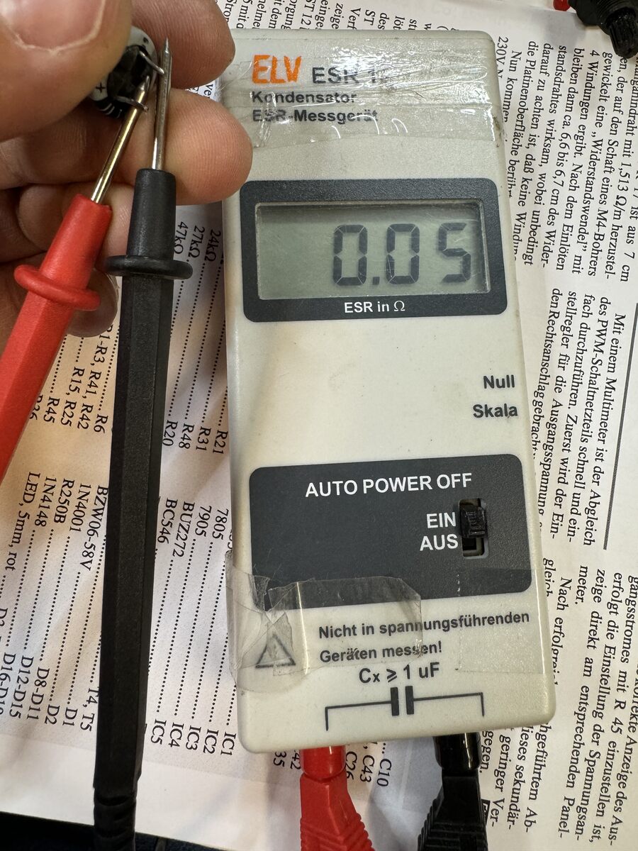

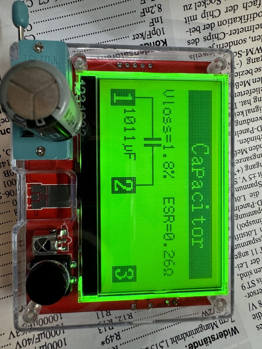

TNG 40 ist mein treuer Begleiter, also möchte ich es zurzeit nicht
wechseln. Ich habe alle Komponenten ausgelötet und gemessen: C42 hat
0,05 ESR, und bei D2 habe ich gemessen, dass von beiden Seiten OL

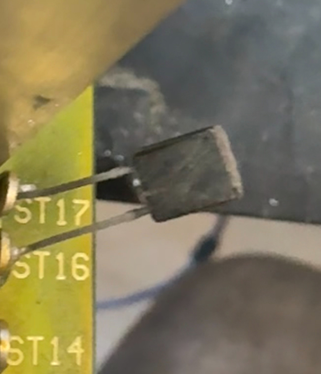

angezeigt wird. Bei D1 zeigt eine Seite 0,162 V. Ich vermute, dass alle
in Ordnung sind. Bei ST17 und ST16 gibt es einen Transistor oder
Ähnliches, der von beiden Seiten ähnliche Messungen von 0,387 V
aufweist.
von Dieter W. (dds5)
Da neben ST16 und ST17 der Bezeichner TS1 steht, ist von einem
Temperatursensor auszugehen.
Hier wurde darüber schon mal diskutiert
Beitrag "Datenblatt oder Kennline für Kaltleiter SAA 965"

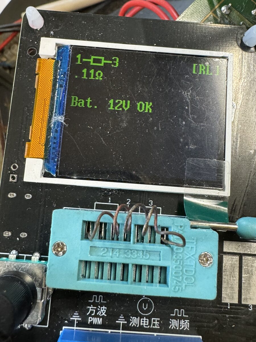

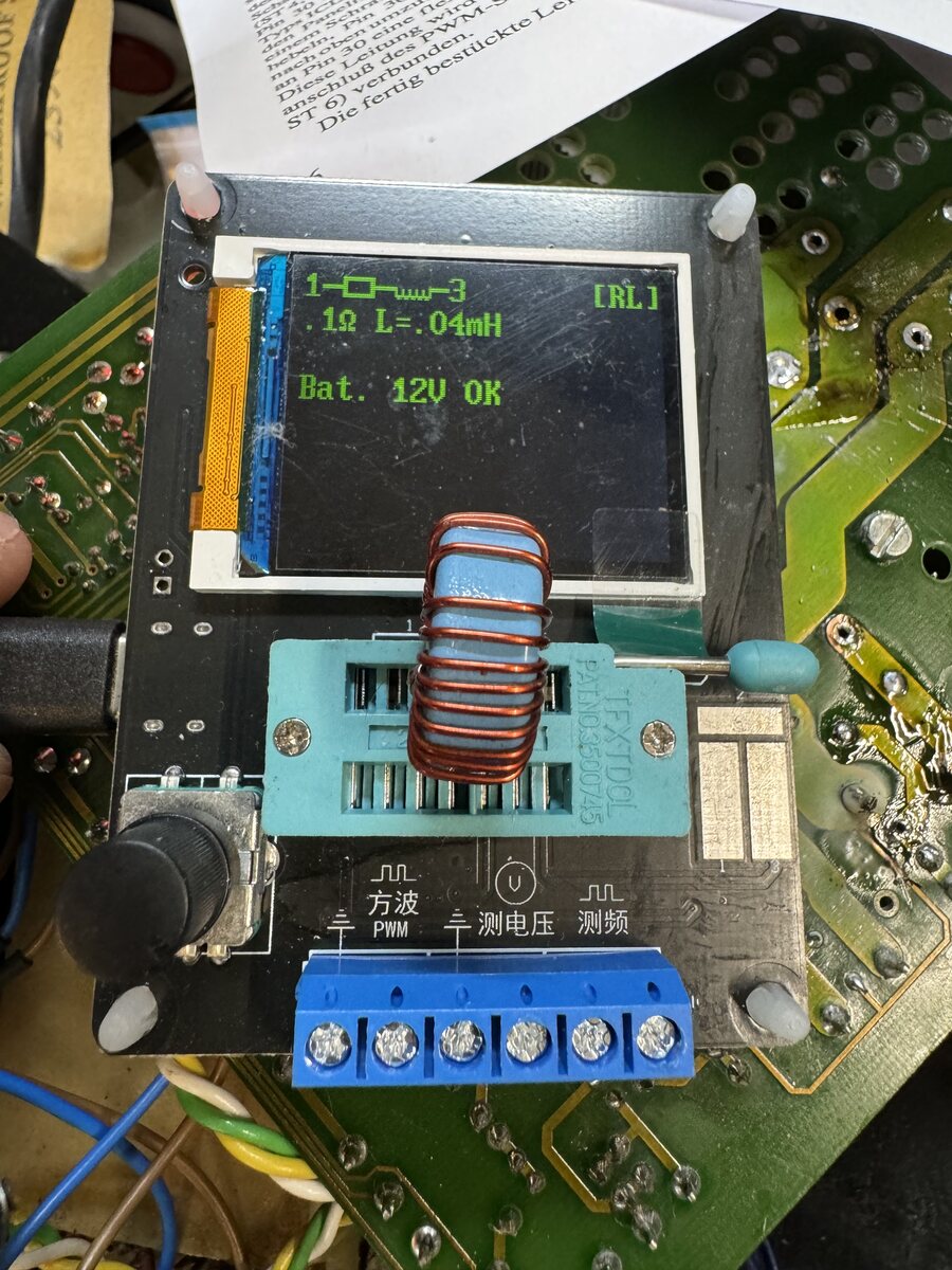

Jetzt habe ich im Schaltplan gesehen, dass es angezeigt wird. Außerdem
hat C5 0,08-0,1 ESR, L1 40 µH, R17 0,11 Ohm. Ich werde versuchen, jede
Komponente außer R17 erneut zu verbinden und das Gerät wieder in Betrieb
zu nehmen.

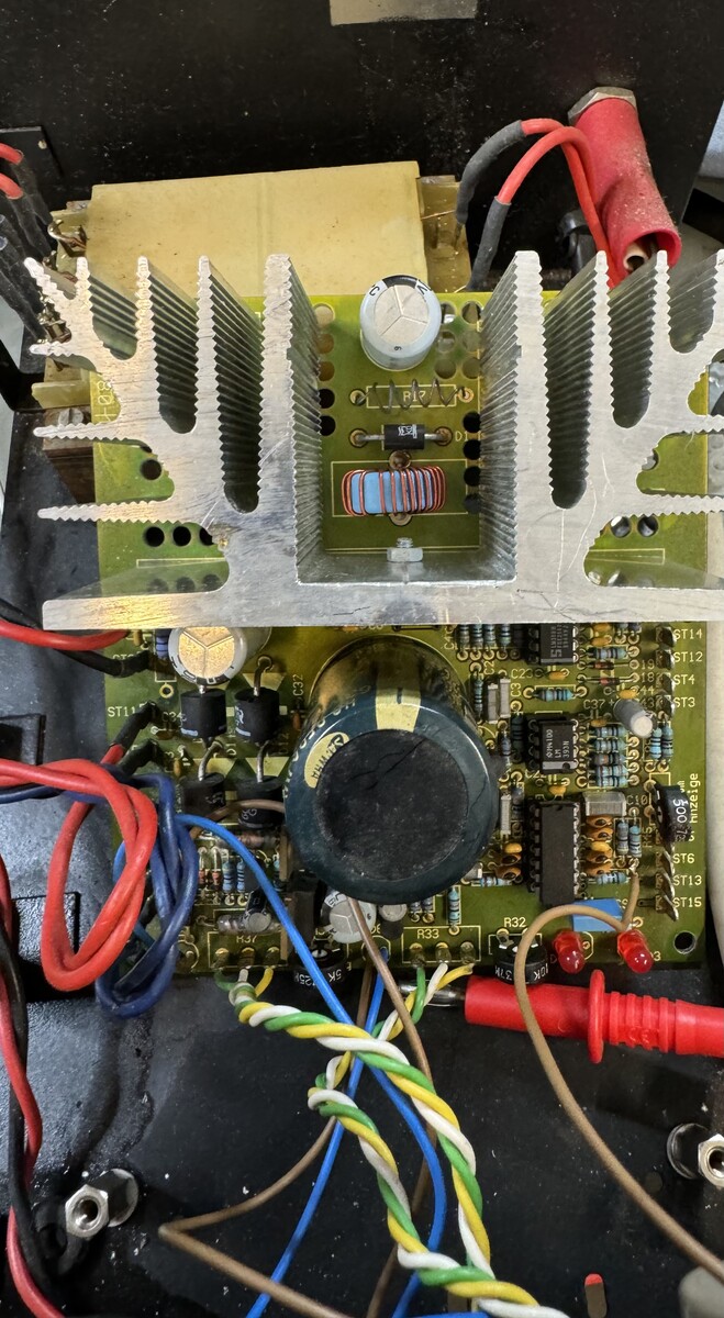

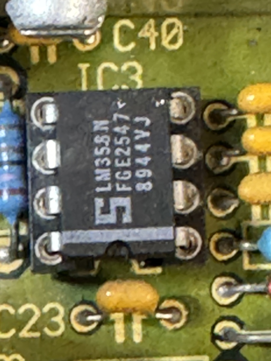

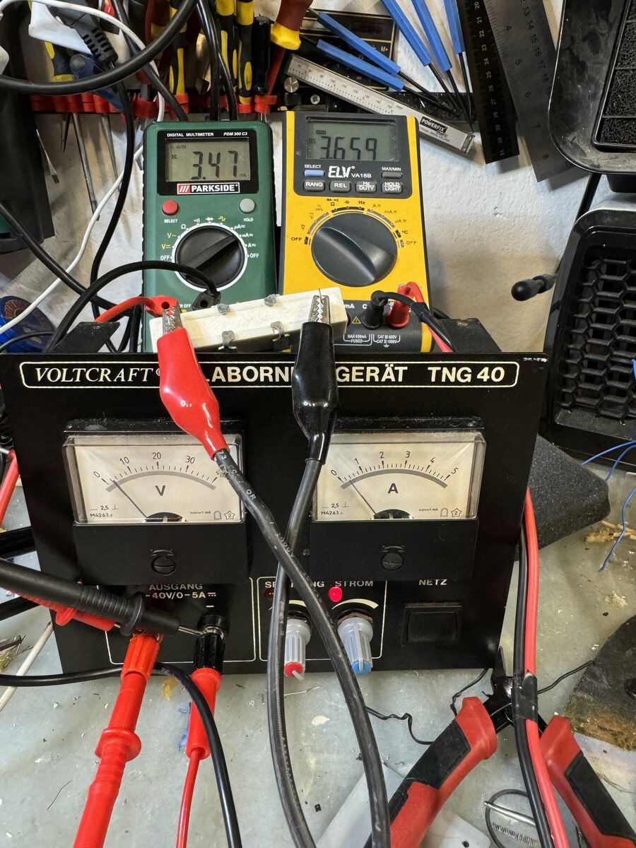

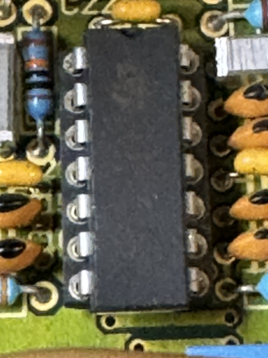

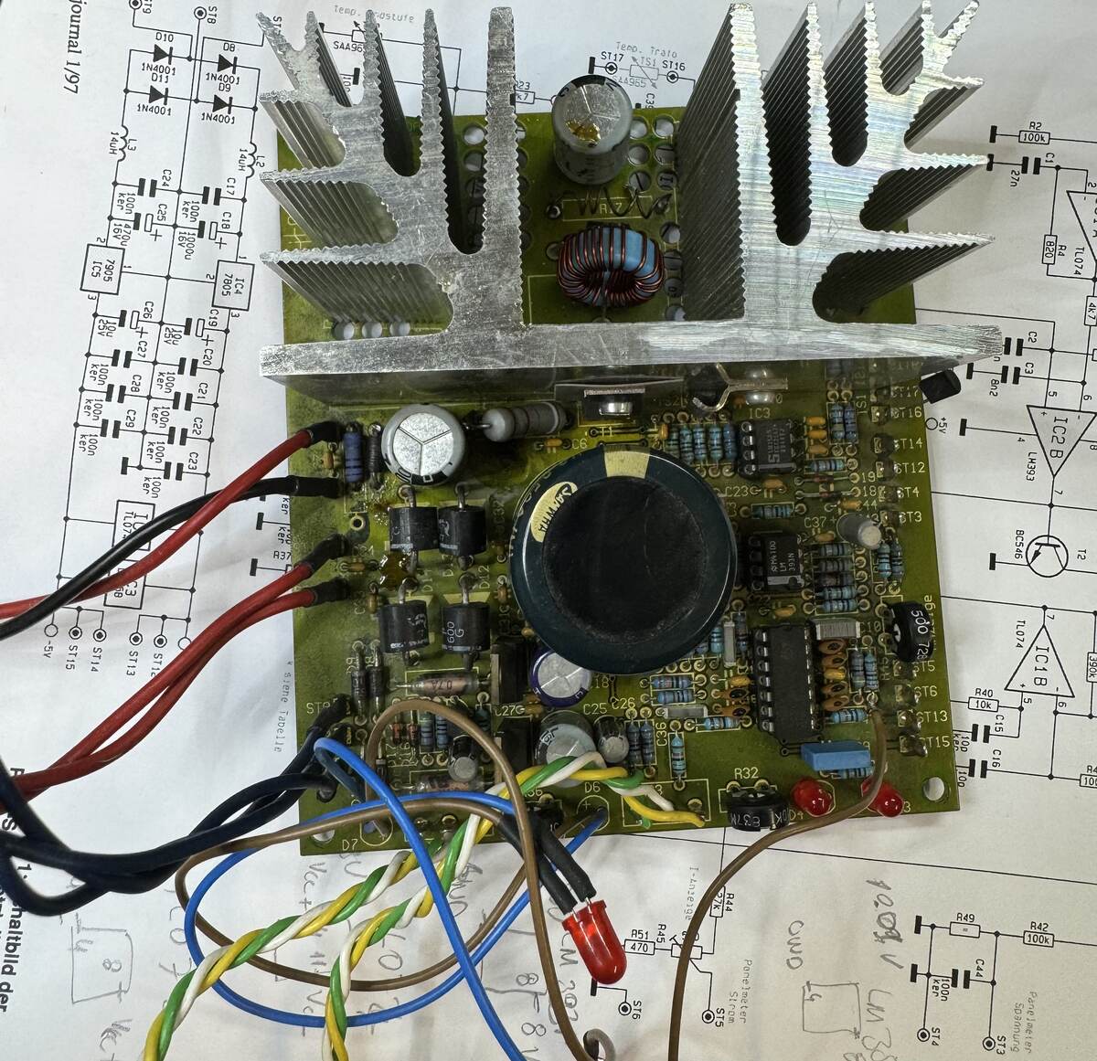

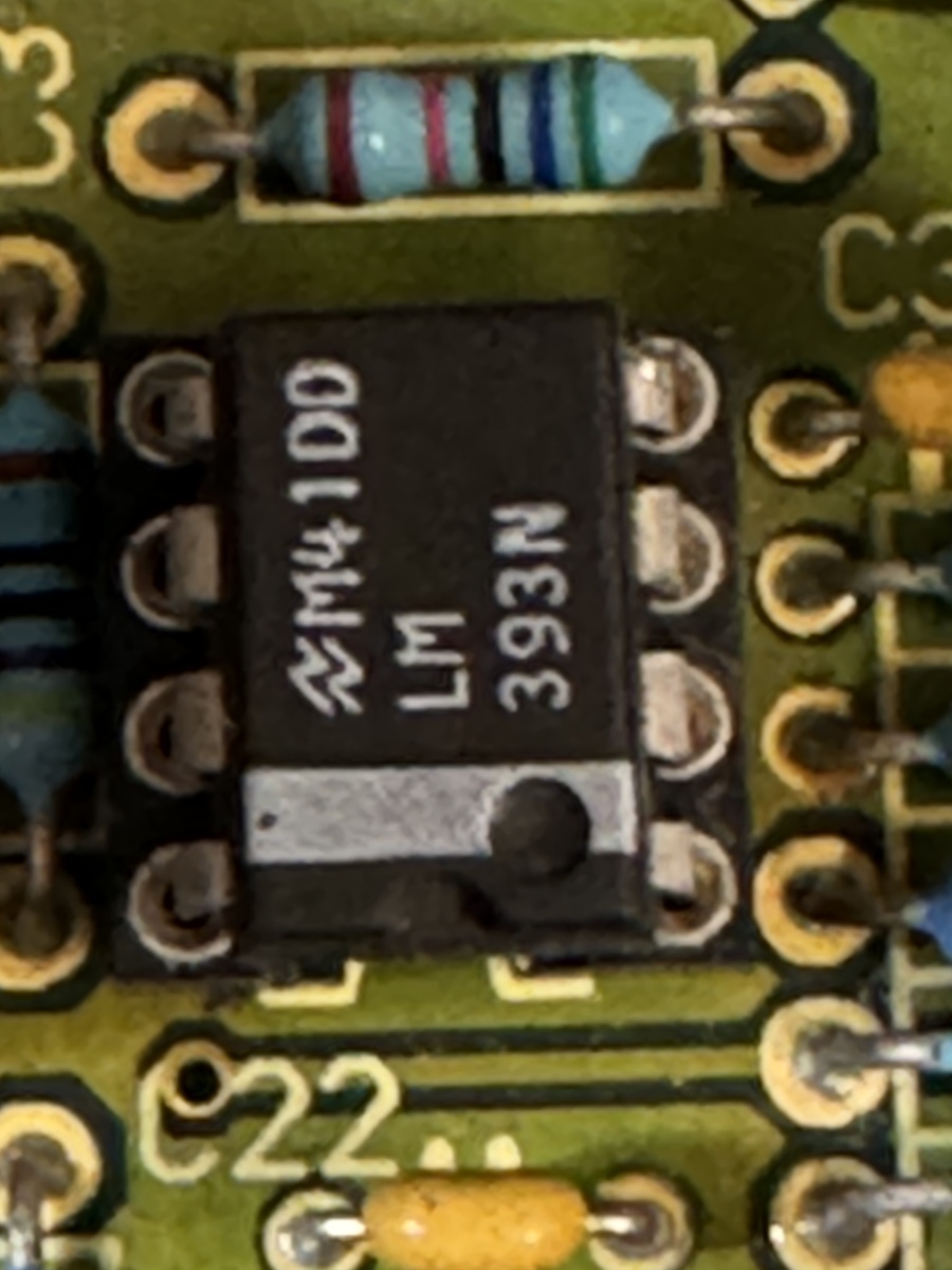

Einverstanden, ich habe den Shunt-Widerstand wieder eingesetzt. Und als
R46 0.12Ohm und Die Volt- und Ampere-Anzeigen habe ich noch nicht
verbunden und die Spannungswerte erneut gemessen.
LM393N: Zwischen Vcc und GND 4,96V
LM358N: 10,09V
TL074: 10,09V
> Und als
> LM358N: 10,09V
> TL074: 10,09V
Das passt.
Waren zum Zeitpunkt der Messungen alle Bauteile wieder eingebaut?
Ja, der jetzige Zustand. Wie Sie auf dem Bild sehen. Aber ohne Last.

Leider hast Du noch nicht geschrieben welche Konstellation bestand als
der Widerstand abgebrannt ist. Also mit oder ohne Last am Ausgang des
NT?
Das NT war vorher voll funktionstüchtig. Ich habe verschiedene 12V- und
5V-Ersatznetzteile. Ich wollte eine Last bauen, die mehr als 3 Ampere
zieht, und damit alle Ersatznetzteile überprüfen.
Aha, du hast also dein Netzteil als elektronische Last missbraucht und
dann hat es für dich unerwartet den Dienst quittiert.

von H. H. (Gast)
Dann wird neben dem Widerstand nur noch D1 durchlegiert sein. C42 sollte
man aber auch noch prüfen, der könnte nach ableben des Widerstands
verpolt Spannung bekommen haben.

Der TO misst D1 mit 0,162V, zu niedrig lt. DB.
Für C42 gibt er nur den ESR an, mit 0R05.

Bei Deinem Netzteil verhält es sich nun wie folgt:
Es ist ein Bausatz, den ELV 1997 veröffentlicht hat, Wert wurde darauf
gelegt, daß es aus Standardbauteilen aufgebaut ist. Die Schottkydiode
SB360 hat, wie alle Dioden dieser Bauart, eine besonders niedrige
Fluss-Spannung. Ebenso typisch ist der erhöhte Sperrstrom, den Dein
Komponentester auch anzeigt.
Der verbrannte Widerstand ist unkritisch, ob der nun 0,1 oder 0,15 oder
0,2 Ohm hat, er sitzt als R in der Siebkette zwischen zwei grossen
Elkos. Was immer Du da einlötest, zum Test, passt (aus der Auswahl
Deines Fotos).
Die verbauten Operationsverstärker sind sämtlich "Pfennigartikel", die
bereits ausgelötete SB360-Diode möge ihre Funktion an einem anderen
Netzteil unter Beweis stellen: 12 Volt, Autoglühbirne 5 oder 10 Watt,
einmal in Reihe je Sperrrichtung und Flussrichtung. Vorteilhaft: Langsam
aufzudrehendes Labornetzteil.

Heinrich K. schrieb:
> Die Schottkydiode SB360 hat, wie alle Dioden dieser Bauart,
> eine besonders niedrige Fluss-Spannung.
Der TO misst 0,162V. Lt. DB hat die SB360 aber eine Uf von ca. 0,7V. Die
würde ich austauschen.
von Heinrich K. (minrich)
Dann lerne halt endlich mal, Datenblätter auch richtig zu lesen. Bei
welchem (forward) Strom ist denn Deine Fluss-Spannung U(F) angegeben?
Und mit welchem Mess-Strom beaufschlagt denn so ein batteriegespeistes
Multimeter dieselbe Diode?
Oder der automatische Komponententester?
Letztere beiden mit etwa 1 bis 20mA, das Datenblatt schreibt aber
Ampere, Grössenordnung beachten!
Oder einfach selber mal ausprobieren.
Jörg R. schrieb:
> Der TO misst 0,162V
Der TO misst 'vor allem' mit zwei verschiedenen Geräten dieselbe Diode
und erhält prompt hier schon deutlich voneinander abweichende Werte. Na,
klingelts? 😄
Nicht bös gemeint...
> Jörg R. schrieb:
>> Der TO misst 0,162V
> klingelts? 😄
Ja, ok. Ich habe nur den max. Wert aus der Tabelle genommen, also bei
3A.
Man kann aber freundlicher auf so einen „Fehler“ hinweisen.
Auch nicht bös gemeint..
Markenhersteller nehmen:
diotec (dot) com
SB360 technical data
download pdf 2. Seite rechtes Diagramm "forward characteristics"
Passt genau, den logarithmischen Maßstab der y-Achse etwas nach unten
extrapoliert ergibt genau die Uf des Komponententesters.
> diotec (dot) com
Ich habe dieses DB genommen, geladen bei Mouser:
https://www.vishay.com/docs/88719/sb320.pdf
Aber, wie gesagt nur den Wert aus der Tabelle, ohne das Diagramm zu
beachten. Dafür bitte ich tausendmal um Entschuldigung:-)

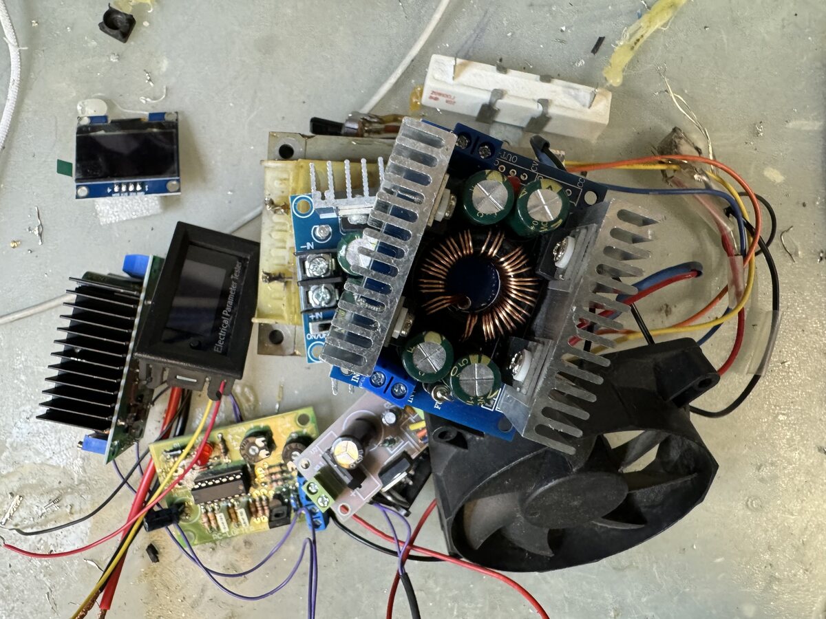

Ich danke für die netten Kommentare, va Danke denen, die mir helfen
wollten und sogar angeboten haben, dass ich das Gerät ihnen zur
Reparatur schicken soll.
Zuerst wurde der Trafo ausgebaut und es war geplant, mit dem
XL4016-Modul aus China sowie meinen anderen Modulen und
PC-Lüftersteuerungsmodulen ein funktionierendes neues Gerät zu bauen.
Aber nach euren letzten Kommentaren wurde entschieden, dieses Gerät
wieder zum Leben zu erwecken und erneut elektronische Messungen
durchzuführen. Ein Kontaktfehler am oberen Teil von R17 wurde bemerkt
und es wurde versucht, ihn zu reparieren. Da dies von oben nicht möglich
war, wurde er von unten mit einer Litze an C37 verbunden. Die
unterbrochene Verbindung des Amperemeters bei R44 und das abgebrochene
Bein des Potentiometers, das während der Reparatur verursacht wurde,
wurden erneut an das andere funktionierende Bein angeschlossen. Die D1
SB360 Schottky-Diode wurde durch eine 1N5822 ersetzt, obwohl vermutet
wurde, dass diese im Vergleich zu normalen Dioden einen geringeren
Spannungsabfall zeigt. Nachdem nun alle Verbindungen neu hergestellt und
getestet wurden, funktioniert das Gerät wieder. Das Letzte, was noch
getan werden muss, ist das Potentiometer des Amperemeters einzustellen.
