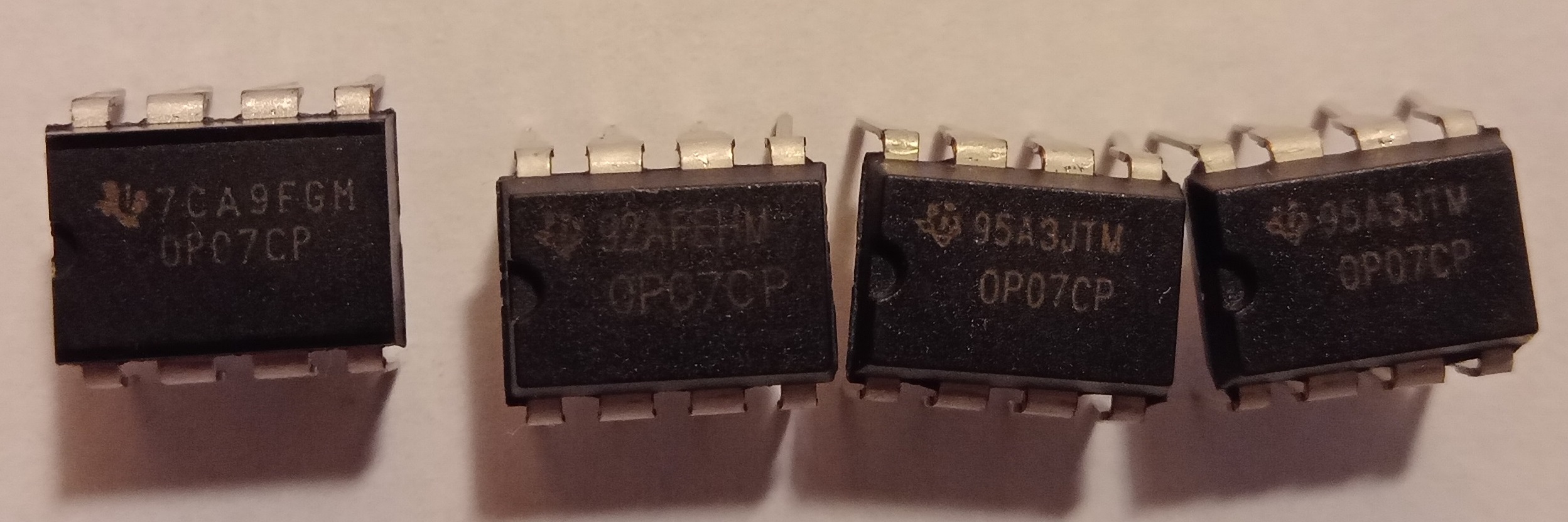

Hi, hat jemand von euch in den letzten Monaten/Jahren den OP07CP von Reichelt gekauft? Laut Shop und Aufdruck soll der von TI sein. Ich habe den Offset gemessen und der liegt zwischen -3 und -7mV. Ich nenne sowas Fake-Chip. Dass sowas am Markt ist, ist bekannt. Aber von Reichet? Ich habe auch einen alten vom Original-Hersteller PMI 1990 vermessen: fast 0V Offset. Kaum mehr messbar.
Ralf S. schrieb: > Hi, > hat jemand von euch in den letzten Monaten/Jahren den OP07CP von > Reichelt gekauft? Laut Shop und Aufdruck soll der von TI sein. Ich habe > den Offset gemessen und der liegt zwischen -3 und -7mV. Ich nenne sowas > Fake-Chip. Dass sowas am Markt ist, ist bekannt. Aber von Reichet? Ich > habe auch einen alten vom Original-Hersteller PMI 1990 vermessen: fast > 0V Offset. Kaum mehr messbar. Zeig doch mal Deine Meßschaltung dazu. Also Schaltplan und Aufbau ...
Weitere Information: Von den 4 gelieferten in einer Sendung ist einer Original (Texas-Logo gefüllt). Werte sind top, die 3 anderen sind Fakes (Texas-Logo räudig). Messschaltung: Eingang 3 über 10k auf Masse, Feedback von 6 auf 2 mit 10k. +-10V.

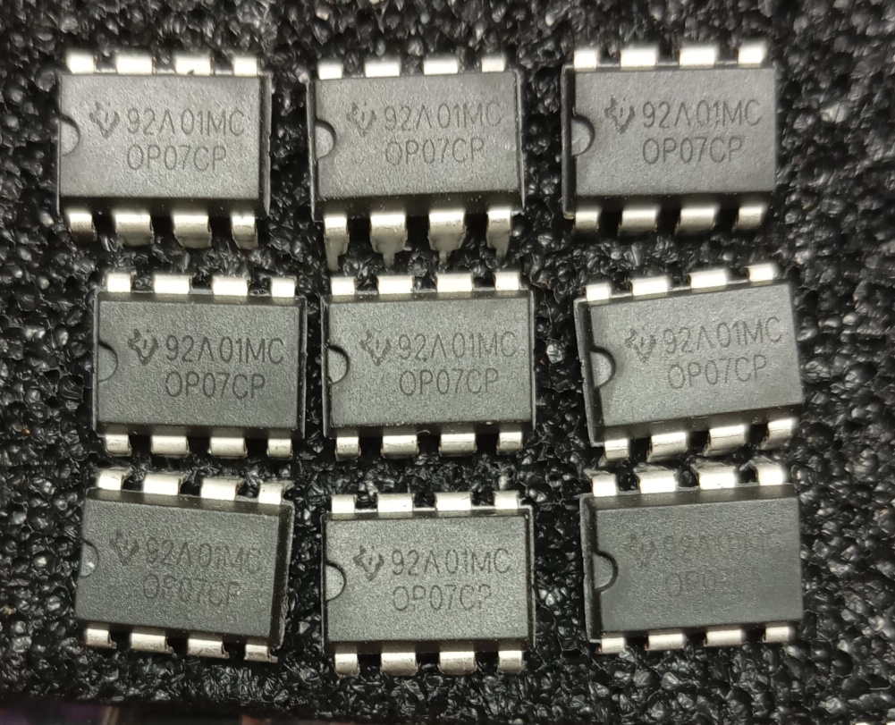

Nützt Dir zwar nicht viel, aber ich habe mir auch mal welche bei Reichelt gekauft, ist allerdings schon ein paar Jahre her. Die sind jedenfalls in Ordnung. Das Logo sieht auch wieder anders aus als bei Deinen. Ich würde einfach mal bei Reichelt anfragen, absichtlich verkaufen die bestimmt keine Fakes.

Zumindest scheint das Logo in den Teilstücken gefüllt zu sein. Aber der richtige Test ist eine Messung.
Ralf S. schrieb: > Von den 4 gelieferten in einer Sendung ist einer Original (Texas-Logo > gefüllt). Werte sind top, die 3 anderen sind Fakes (Texas-Logo räudig). Einfach mal bei Reichelt kundtun, Du wirst dann wohl ersatz erhalten.
Ralf S. schrieb: > Aber der > richtige Test ist eine Messung. Ich habe sie natürlich gemessen, direkt vor meinem Post :) Zwar nicht alle, aber zwei als Stichprobe.

Ralf S. schrieb: > Weitere Information: > Von den 4 gelieferten in einer Sendung ist einer Original (Texas-Logo > gefüllt). Werte sind top, die 3 anderen sind Fakes (Texas-Logo räudig). Alle vier sind Fälschungen.

Ralf S. schrieb: > 3 anderen sind Fakes Wenn man sich die drei "Fakes" anschaut, dann sind die nicht einmal vom gleichen Hersteller. Der ganz linke von den dreien, der hat eine andere Schriftart wie die beiden anderen.
Frank O. schrieb: > Ralf S. schrieb: >> 3 anderen sind Fakes > > Wenn man sich die drei "Fakes" anschaut, dann sind die nicht einmal vom > gleichen Hersteller. Der ganz linke von den dreien, der hat eine andere > Schriftart wie die beiden anderen. Die sind von 3 unterschiedlichen chinesischen Herstellern.
Die nehmen irgendwas billiges mit ähnlichen Daten, schleifen die Beschriftung ab und beschriften passend neu. Manchmal geraten auch Teile darunter die absolut nichts mit der Markierung zu tun haben. In China ist Arbeit billig und so lässt sich mehr Umsatz generieren.
