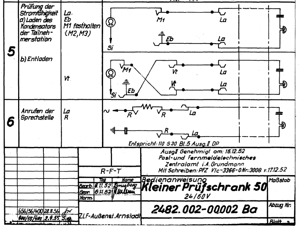

Hi Wie kann man auf die Schnelle einen analogen Telefonanschluß (TAE-Dose) testen? Der Anschluß scheint tot zu sein (kein Freizeichen). Basisstation und Handapparat habe ich an meiner Fritzbox getestet - scheint zu funktionieren. Welche Spannung liegt auf den beiden Telefonadern? Was passiert, wenn man einen unterbrochenen oder kurzgeschlossenen Anschluß anruft?
Peter N. schrieb: > Welche Spannung liegt auf den beiden Telefonadern? > > Was passiert, wenn man einen unterbrochenen oder kurzgeschlossenen > Anschluß anruft? Keine Ahnung!
Peter N. schrieb: > Welche Spannung liegt auf den beiden Telefonadern? Wenns klingelt 60V/25Hz Aufgelegt 60V Abgehoben 12V Alles zwischen 1 und 2
Peter N. schrieb: > Was passiert, wenn man einen unterbrochenen oder kurzgeschlossenen > Anschluß anruft? Wenn er kurzgeschlossen ist, ist "abgehoben", also besetzt. Bei Unterbrechung tutets beim Anrufer (Freizeichen), aber es klingelt halt nicht. Eduard I. schrieb: > Wenns klingelt 60V/25Hz > Aufgelegt 60V > Abgehoben 12V Die 60V AC haben 60V DC drüber, soweit ich weiß, wobei das auch "50Hz" und evtl. nur 48V sein können. Die 12V "abgehoben" sind so ungefähr.

Derzeitiger Stand: TAE-Dose hat 0V auf den Leitungen, Anschlußkasten im Keller hat 0V auf allen Leitungen. Also jetzt Sache der Telekomiker, sich das mal anzusehen...

Betr.: Passiver Prüfabschluss bzw. Signaturkabel. Was ist denn jetzt aktuell bzw. auf welche Art überprüfen denn Telekom usw. die DSL-Leitungen?
Der PPA wurde früher in die "1. TAE" verbaut. Mittlerweile nicht mehr, aber ausbauen tut man auch nicht. Die Prüfapparate testen beides, aber wenn der PPA fehlt ist das keine Krise, wenn das Modem/Sigkabel da ist. Oder andersrum. Nur: wenn beides fehlt, muss einer rausfahren. Warum das Sig-Dings allerdings nicht im Modem sondern im TAE-Stecker sitzt...
Jens M. schrieb: > Der PPA wurde früher in die "1. TAE" verbaut. > Mittlerweile nicht mehr, aber ausbauen tut man auch nicht. Da keine Speisespannung mehr auf der Amtsleitung liegt, ist der PPA nutzlos geworden. Er stört die HF aber nicht, daher darf er drinbleiben.
Soul E. schrieb: > Da keine Speisespannung mehr auf der Amtsleitung liegt, ist der PPA > nutzlos geworden. Er stört die HF aber nicht, daher darf er drinbleiben. Nutzlos ist er nicht: Man könnte zum Prüfen eine Spannung draufgeben. Wie du in dem Posting lesen kannst, aus dem du zitiert hast, tut man das auch.
Wegstaben V. schrieb: > dann > sollte die Box ja zumindest synchronisieren mit dem DSLAM, auch wenn > keine Authentifikation gelingen wird. Das wird man dann auf der GUI der > Fritzbox sehen können. Ob sie synchronisiert, sieht man schon an ihrer "Power/DSL"-LED, dafür muss man keinen Rechner anschließen
Auch schon zu Zeiten des Analog-Telefons war die Polung der
eingebauten Diode so, dass sie im Normalbetrieb sperrte.
Zum Prüfen wurde dann eine Spannung "andersrum" aufgeschaltet.

Soul E. schrieb: > Da keine Speisespannung mehr auf der Amtsleitung liegt, ist der PPA > nutzlos geworden. Ich geh schon davon aus, das der Testplatz auch DC an die Leitung legen kann...
Jens M. schrieb: > Ich geh schon davon aus, das der Testplatz auch DC an die Leitung legen > kann... Was denn für ein Testplatz, und wie an welche Leitung? ;-)
Uwe schrieb: > Auch schon zu Zeiten des Analog-Telefons war die Polung der > eingebauten Diode so, dass sie im Normalbetrieb sperrte. > > Zum Prüfen wurde dann eine Spannung "andersrum" aufgeschaltet. Oh, da kennt sich Einer wohl etwas besser aus, das neue POST-Hörnchen nach Hr. Kirnbichler und Manfred Puckelfred ? ;-) Uwe schrieb: > Und welche Folgerungen aus den Ergebnissen einer solchen > "Kapazität"smessung wären dann zu ziehen? Da haben wir´s doch, also doch nur Nachgeplapper aus dem Netz da drüber.
Anbei mal die Prüfanleitung in den alten Ämtern und Nebenstellenanlagen. Es soll wohl "gewissenhafte" Postbeamte gegeben haben, die prüften, ob jemand einen W2 angeschlossen hat, ohne dafür Gebühren zu bezahlen. 2µF ergaben einen deutlich höheren Ausschlag.
