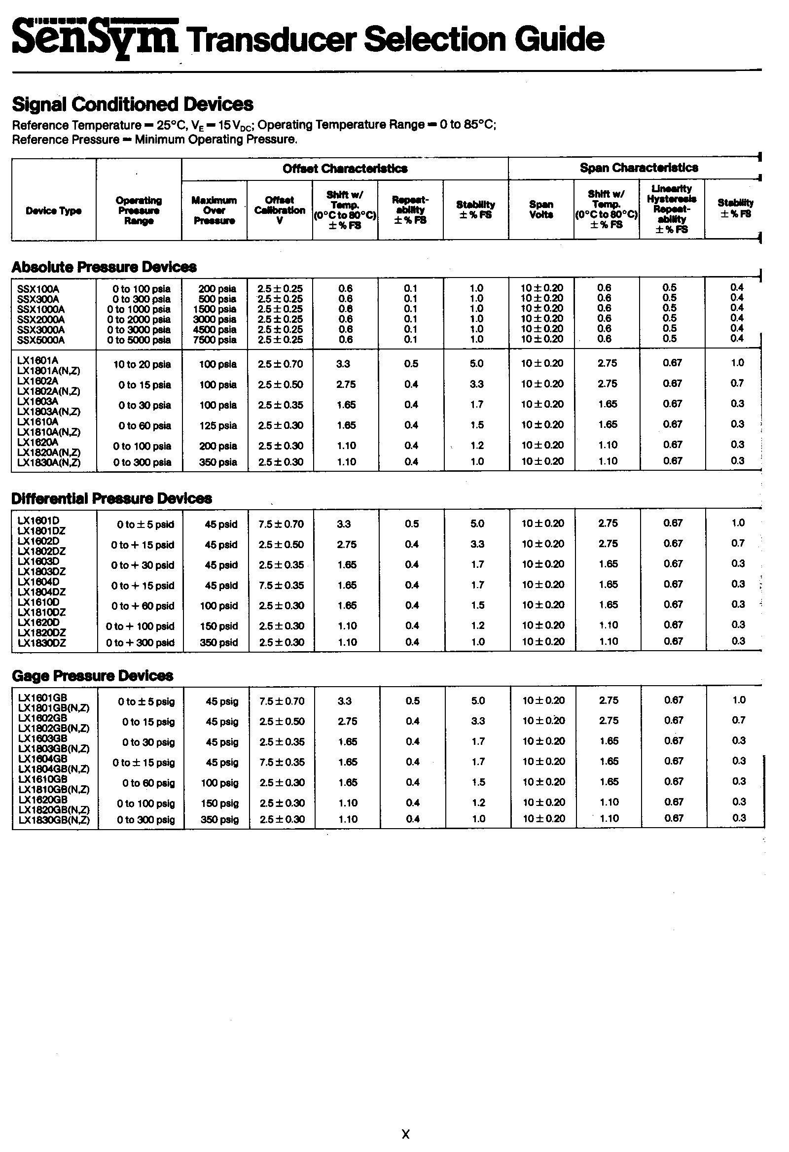

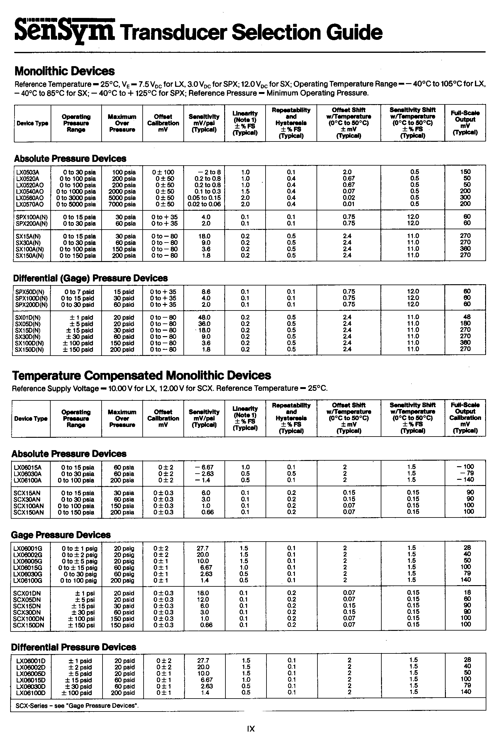

http://www.bitsavers.org/components/motorola/_dataBooks/1995_Motorola_Sensor_Device_Data.pdf 1995 hießen die Motorola-Drucksensoren MPX... Ich habe noch ein Datenbuch Sensym Pressure Transducer Handbook 1986, darin ein paar SPX-Typen. Allerdings kein SPX3... https://www.farnell.com/datasheets/29379.pdf auch kein 3000er https://www.mouser.de/manufacturer/sensym/ "Sensym is now Honeywell" https://www.mouser.de/c/sensors/pressure-sensors/?m=Honeywell https://sps-support.honeywell.com/s/article/AST-What-is-the-recommended-replacement-for-the-SenSym-SPX-Series-integrated-circuit-pressure-sensor-part-spx200

Im letzten Link steht neben dem Reiter "CONTENT" noch "FILES", da sind zwei PDFs downloadbar, 11 Seiten aus dem alten Sensym-Datenbuch und 33 Honeywell-Seiten von 2014 zur SSC-Serie, die als Nachfolger der SPX-Reihe empfohlen werden. Leider keine Vergleichstabelle. Welche der zahlreichen abgebildeten Gehäuseformen hat der alte Sensor?
