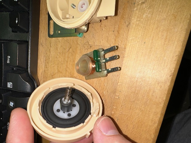

Tach Leute, ich habe hier einen Drucksensor vor der Nase, welcher in
Waschmaschinen verbaut wird. Ich würde gerne wissen, wie der
funktioniert und wo Speisespannung drauf käme und was für eine Art von
Signal da dann raus kommt.
Der Sensor hat drei Anschlüsse und trägt die Aufschrift DC 5V

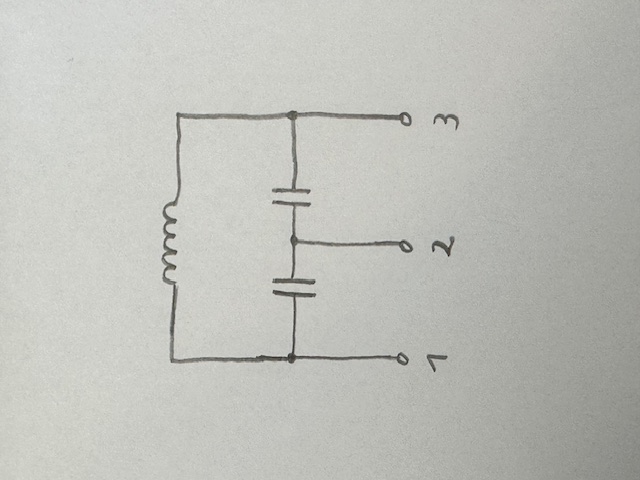

Ich hänge ein Bild vom geöffneten Sensor dran und eine Bild mit
Schaltplan, wie der Sensor aufgebaut ist.
Zur mechanischen Funktion: Wenn Druck auf den Sensor kommt, dann fährt
ein Ferritkern in die Spule ein und das sorgt dann dafür, das irgendwie
ein Ausgangssignal generiert wird.

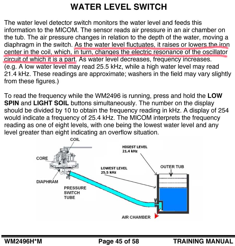

Nettes Prinzip und im Gegensatz zu den alten Druckschaltern kontaktlos.
Da das ein kompletter Schwingkreis ist, braucht man da nur noch eine
Oszillatorschaltung anschliessen und bekommt am Ausgang eine
Wechselspannung, deren Frequenz direkt oder umgekehrt proportional dem
gemessenen Druck ist.

Ist ein induktiver Sensor, der seine Induktivität je nach Druck ändert.
Die Auswertung erfolgt über die Frequenzmessung des Schwingkreises, den
der Sensor mit den Kondensatoren darstellt.
Man kann z.B. den Colpittsoszillator damit benutzen:
https://de.wikipedia.org/wiki/Colpitts-Schaltung
von H. H. (Gast)
Der wird nicht mit DC betrieben, sondern ist Teil eines Colpitts
Oszillators, Schwingfrequenz ca. 20kHz.

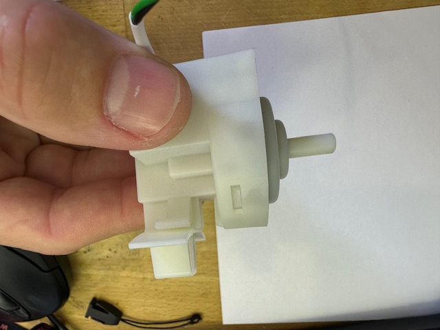

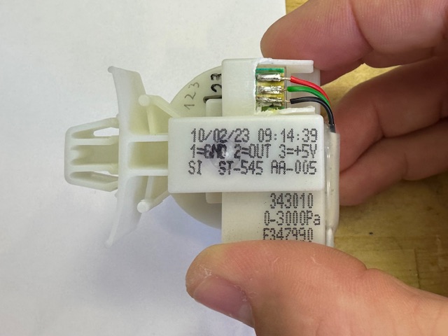

Ich habe einen zweiten Sensor (über den wir uns vor längerem hier mal
unterhalten hatten), der gehört in eine Gorenje Maschine rein. Dieser
Sensor bekommt aber tatsächlich echte 5V DC und gibt dann eine
Recheckspannung aus, die Frequenz ist direkt proportional zum
Druck/Wasserstand. Die Sache mit diesem Sensor läuft einwandfrei und ich
kann mir Arduino tatsächlich den Wasserstand in mm Höhe ausgeben und
nachregeln und was man sonst noch alles damit machen könnte.
Ich hänge mal noch Bilder an, den weißen aus der Gorenje nur so für
Spaß. Meines Wissens ist das aber der aktuelle Stand, womit moderne
aktuelle Waschmaschinen ausgestattet sind.

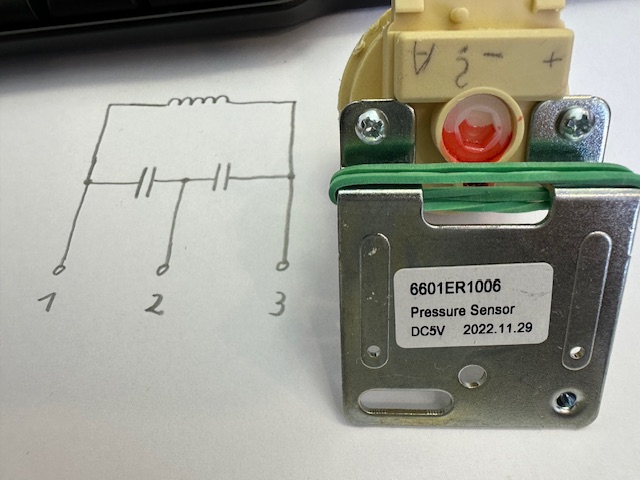

Meine Frage bezieht sich aber auf den zuerst genannten, der braune mit
der Aufschrift 6601ER1006. Hier sieht man noch mal, dass die tatsächlich
DC5V drauf schreiben.
Womit könnte ich diesen Sensor denn nun füttern, damit der mir dann was
verwertbares ausgibt? Einfach irgendeine Rechteckspannung mit 5Vss?
Irgendwelche Vorschläge, wie man die sinnvoll und einfach generieren
könnte? Mit Externer Schaltung oder lass ich mir die einfach vom Arduino
liefern, der ja sowieso am Ende am Sensor hängt?
Und dann noch die entscheidende Frage: Wo geh ich denn rein mit meiner
Spannung? Es gibt drei Anschlüsse, ich habe sie mit 1, 2, und 3
bezeichnet.

Liest du unsere Beiträge überhaupt? Du benutzt diesen Sensor als Teil
eines Colpittsoszillators. Der Ausgang des Oszillators gibt dir eine
Frequenz.

Der wird von LG verwendet.
Das ist hier die Baureihe, nicht die Versorgungsspannung.

von H. H. (Gast)
Du könntest natürlich auch die Schaltung aus deinem anderen Sensor
nachbauen, da steckt nur ein CD4060 mehr drin.

Viel höhere Drücke können diese Sensoren übrigens gar nicht, also z. b.
mal den Wasserstand in einer Regentonne messen, geht damit nicht. Der
weiße kann 3000 Pa, das sind 30 cm Wassersäule. Also für ne kleine
Regentonne reicht es. Regeneimer….
