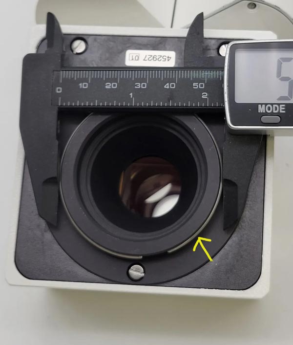

Hier sind doch viele Fachleute unterwegs und ich bräuchte mal wieder Rat. Ich bin auf der Suche nach dem Fachbegriff für das gelb markierte Bauteil. Es ist eigentlich nur ein rund gebogener Federstahldraht. Gibt es so etwas als Normteil und wonach müßte ich suchen? Unter Sicherungsring finde ich nichts brauchbares. Viele Grüße, Steffen
Ja, manchmal ist es echt komisch. Nach meinem Post gesucht und DIN 7993 Runddraht-Sprengring gefunden. Leider ist bei der DIN nicht die passende Größe dabei, wird dann wohl was spezielles sein.
Hast du in der Nut gemessen? Erstmal sind diese Plastikmessschieber nicht so genau und ich sehe eine "5". Da man nicht deinen ganzen Wert lesen kann, ist das nicht so einfach zu sagen. Es kann was mit 4,... oder ein 5mm Ring sein.

Ste N. schrieb: > DIN 7993 > Runddraht-Sprengring Wenn du den die Welle misst, dann wirst du ziemlich nahe der 5mm sein. Dann ist das ein S5-Ring. Die Nut hat dann ungefähr 4,1mm. Nach der Norm sollte sie genau dieses Maß haben. Ist aber nicht alles immer so hundertprozentig genau.
Das Bild ist ja nicht von mir, aber ich benötige tatsächlich einen gleichen Ring. Der Aussendurchmesser ist 56mm, dabei darf die Ringstärke nur 1,5-2mm sein. Laut DIN gibt es die ab 50mm nur in 5er Schritten und auch die Dicke ist mit 3,2mm viel zu groß. Lu schrieb: > Federstahldraht und selbst biegen um Rohr z.B. ? Kann man denn Federstahldraht so einfach biegen? Ich hätte gedacht, der wird erst weich geglüht und danach wieder gehärtet.
Ste N. schrieb: > Der Aussendurchmesser ist 56mm, dabei darf die Ringstärke nur 1,5-2mm > sein. Laut DIN gibt es die ab 50mm nur in 5er Schritten und auch die > Dicke ist mit 3,2mm viel zu groß. Das ist nicht richtig. https://www.wegertseder.com/Download/techdat/DIN-7993-Runddraht-Sprengringe-A-fuer-Wellen.pdf Bei S5 ist t=0,8mm

Frank O. schrieb: > Gucke unter *"S"* (dunkel hinterlegte Zeile). Irgendwie verstehe ich deine Aussage immer weniger. Schau mal in die 3. Zeile bei D. Steht dort was um die 56mm? Da muß man schon bei S55 oder S60 nachsehen und da ist t eben 3,2mm, was für meine Anwendung eben zu viel ist. Scheinen wohl doch keine Normteile zu sein.
Hallo Ste N. Ste N. schrieb: > Frank O. schrieb: >> Gucke unter *"S"* (dunkel hinterlegte Zeile). > > Irgendwie verstehe ich deine Aussage immer weniger. Schau mal in die 3. > Zeile bei D. Steht dort was um die 56mm? Da muß man schon bei S55 oder > S60 nachsehen und da ist t eben 3,2mm, was für meine Anwendung eben zu > viel ist. > Scheinen wohl doch keine Normteile zu sein. Ja, Du verstehst da irgendwie etwas falsch. "S" ist kein Maß, sondern ein Name oder Zählwert, mit dem die Sorten durchgezählt werden. Der Innnendurchmesser des Sprengringes ist aber "D". Und für einen Sprengring der Sorte S5 steht da 4,1 und für einen der Sorte S6 5,1. Der Durchmesser des Drahtes des Sprengringes ist "t", und der ist für beide Sorten 0,8. Was Du als "S" Wellendurchmesser gelesen hast, existiert aber nicht wirklich, weil der Durchmesser der Welle ist uninterressant. Interessant ist der Durchmesser der Welle in der Nut, und der wird mit "G" bezeichnet. Für einen Sprengring der Sorte S5 steht da 4,2 und für einen Sprengring der Sorte S6 steht da 5,2. Der Durchmesser der Welle in der Nut ist also leicht (hier 0,1) größer als der Innendurchmesser des Sprengringes. Was ok ist, weil der Ring federt und ja fest in der Nut sitzen soll. Ste N. schrieb: >> Federstahldraht und selbst biegen um Rohr z.B. ? > > Kann man denn Federstahldraht so einfach biegen? Ich hätte gedacht, der > wird erst weich geglüht und danach wieder gehärtet. Ja, das geht. Dazu musst Du Ihn ausglühen (Bei so kleinen Teilen ist eine Gaslötlampe komplett ausreichend) und biegen. Das neue Härten ist etwas tricky, besonders bei so kleinen Teilen. Wenn Du ihn in Wasser tunkst, wird er hart aber brüchig wie Glas. Du solltest ihn also nicht in Wasser tunken, sondern in trockenen, feinen Sand, damit er nicht zu schnell abkühlt. Anschliessend testen. Wenn er noch zu spröde ist, neuen machen, und "anlassen". Dazu den in Sand gehärteten Ring ganz vorsichtig mit der Lötlampe wieder erhitzen, aber nur so, dass er nur 200-300 Grad warm wird, und dann langsam abkühlen lassen. Weil Du da schlecht messen kannst, must Du das aus dem Bauch heraus versuchen und wirst mehrere Versuche brauchen. Aber ich denke, es werden weniger als 10 sein. ;O)
Ste N. schrieb: > Kann man denn Federstahldraht so einfach biegen? Ich hätte gedacht, der > wird erst weich geglüht und danach wieder gehärtet. VA-Schweißdraht zum WIG-Schweißen besorgen, gibt's in verschiedenen Stärken. Hat jeder vernünftige Metallbauer im Haus, Pfennigware. Ist "federhart", wie LU schon schrieb: Lu schrieb: > Federstahldraht und selbst biegen um Rohr z.B. ? Klappt einwandfrei. Rohrdurchmesser aber weitaus kleiner wählen, gut 50% federt der Draht wieder auf. Und ja nicht mim Elektronik-Seitenschneider abzwicken, der stirbt...
Bernd W. schrieb: > Ja, Du verstehst da irgendwie etwas falsch. "S" ist kein Maß, sondern > ein Name oder Zählwert, mit dem die Sorten durchgezählt werden. Das hab ich schon verstanden, z.B. das S5 für eine Nut von 4,2mm ist. Was ich nur nicht verstehe, wie Frank auf die Idee kommt mir S5 zu empfehlen, wenn ich doch einen Ring um die 56mm benötige. Oder soll das ein Gag gewesen sein? 56mm = S5+S6 ;) Das wird wohl nur er wissen... C. D. schrieb: > VA-Schweißdraht zum WIG-Schweißen besorgen, gibt's in verschiedenen > Stärken. Danke für den Tip, werde ich probieren.

Falls es noch jemanden interessiert, der Tip mit dem Schweißdraht hat Super funktioniert.
