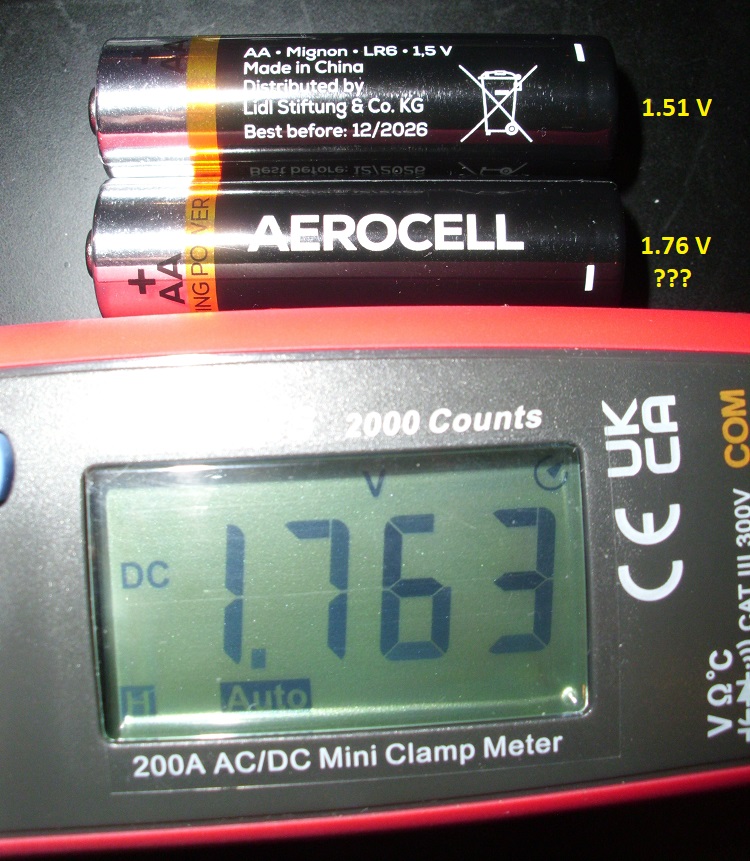

Hallo zusammen, ich treffe gerade auf eine Lidl-AA-Zelle, die doch tatsächlich 1,763 V Leerlaufspannung liefert, das bei Raumtemperatur und nach noch nicht allzu langer Laufzeit! Die zweite Zelle aus derselben 10er-Packung bei genau den gleichen Bedingungen (die beiden waren zusammen in einem Funkthermometer) bringt es auf 1,5 V. Der Innenwiderstand ist mit 0,8 Ω allerdings etwas höher als bei der 1,5er Alkaline mit 0,5 Ω, soweit ich das mit 100 Ω Last am Spannungsrückgang ablesen konnte. Was haben die Chinesen denn da reingekippt in das Teil? Mehr als 1,6 V, wenn überhaupt, habe ich noch nie gesehen. Ich kann mir nur eine Art Verunreinigung vorstellen, die diesen Effekt ausgelöst hat.
Teste mal mit einem ordentlichen Messgerät statt mit Deinem Mini Clump Meter...
Blödsinn. Habe hier einige 3½-stellige Multimeter, die zeigen bis auf die vierte Stelle alle das gleiche an. Die anderen Alkaline sind außerdem ok.
Irgendwie lustige Chemie mit dem Braunstein/MnO2? Mit Luft und KOH in der Batterie irgendwelche Kalium-Manganate, die vieleicht höheres Redoxpotential als reines MnO2 haben? Batterie mit Loch in Sonne/Backofen legen und schauen, ob sich was an der Spannung ändert?

Kay-Uwe R. schrieb: > Hallo zusammen, > ich treffe gerade auf eine Lidl-AA-Zelle, die doch tatsächlich 1,763 V > Leerlaufspannung liefert Aerocell? Die haben aber schon ein gewisses Alter? Bei unserem Lidl gibt es seit einem Jahr oder länger nur noch "Tronic".
