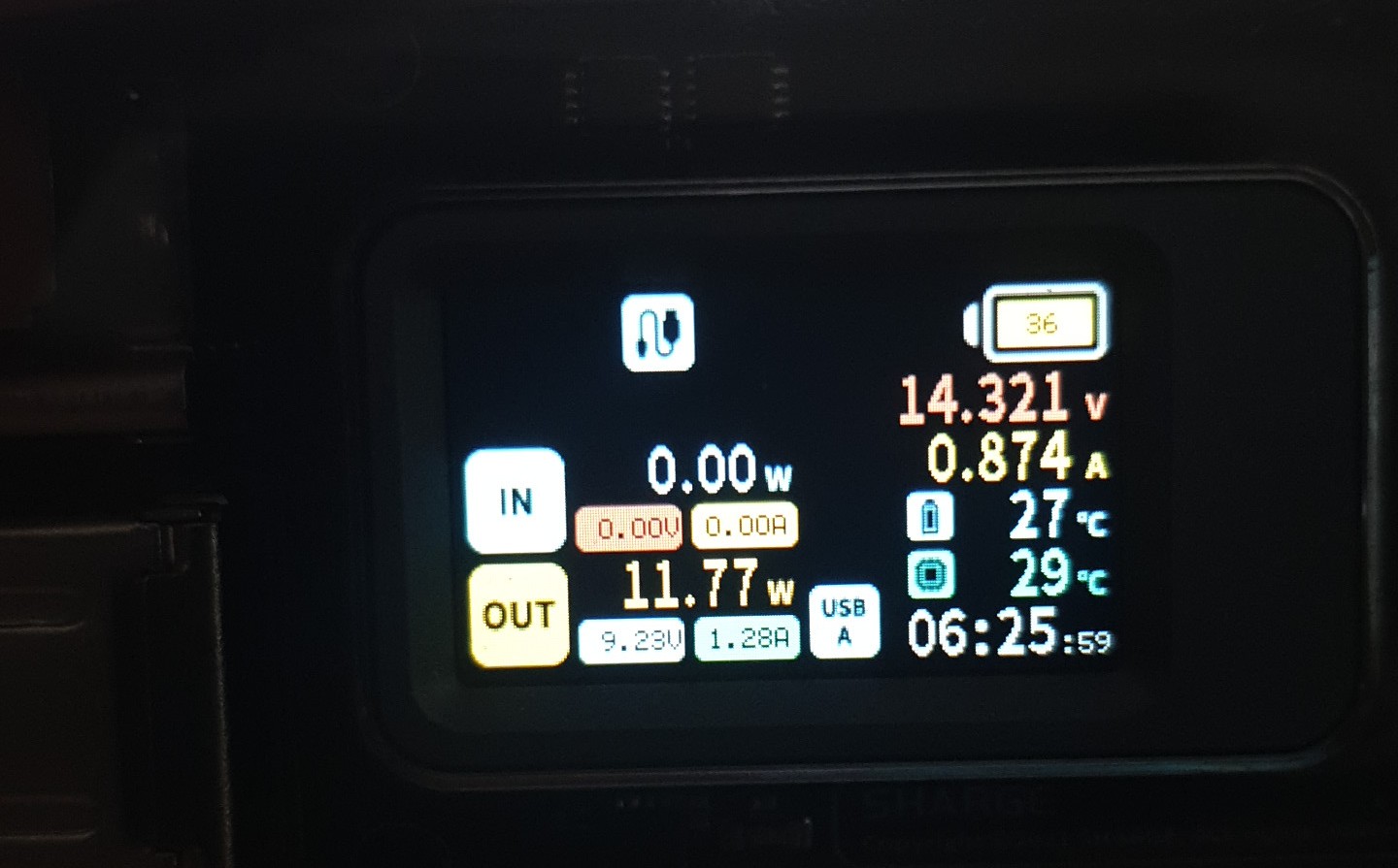

Hallo zusammen Ich habe eine Powerbank mit Anzeige. Nun habe ich gesehen, dass das Handy mit über 9V geladen wird. Ich würde das gerne verstehen. USB sind doch normalerweise 5V und das Handy bekommt nun 9V, obwohl es doch sicherlich 5V erwartet. Ich kapiere es nicht, wenngleich es funktioniert.
Dein Handy nutzt USB Power Delivery (USB-PD) um mehr Leistung zum laden auszuhandeln. Für mehr Informationen: https://www.elektronik-kompendium.de/sites/com/1809251.htm
Gio B. schrieb: > Ich kapiere > es nicht, wenngleich es funktioniert. USB-PD (Power Delivery) oder QC (Quick Charge) sind das Stichwort. Moderne Handys können teilweise mit über 60W (20V, 3A) laden
Also ich kenne das mit usb-c. Aber hier ist es ein USB-A kabel an der powerbank und usb-c am Handy. Mir war nicht bewusst, dass man über USB A kabel über 5V geben darf.

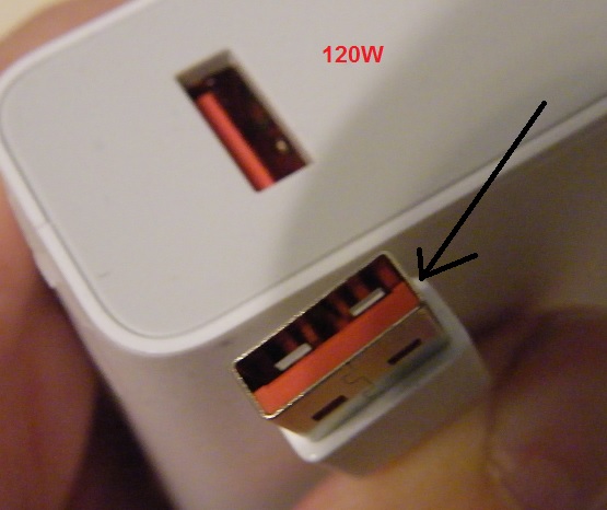

Man achte auf die Farbe. Im Bild ist ein 120W-Ladegerät. Man kann das zugehörige Handy natürlich auch mit üblichem 2A-Ladegerät laden, wenn man Zeit hat. Wie oben schon beschrieben, wird erst über USB abgeprüft!

Lu schrieb: > Man achte auf die Farbe. Im Bild ist ein 120W-Ladegerät. Man kann das > zugehörige Handy natürlich auch mit üblichem 2A-Ladegerät laden, wenn > man Zeit hat. Wie oben schon beschrieben, wird erst über USB abgeprüft! Der Anschluss von der powerbank ist "USB 2.0 - schwarz". Das Kabel hat einen weißen Stecker. Ich gebe nicht viel auf Farben, weil z.b. mein Router hat offiziell USB 3.0 mit blauer Buchse. Ich ziehe jedoch nur 500mA. Da wird oft das genommen, welches Plastik gerade 2 Yuan billiger ist.
