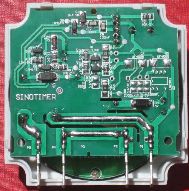

Geplant ist, eine Schaltuhr für Powerbanks umzurüsten, sodaß in Ruhe
keine Stromaufnahme erfolgt. Handelübliche Timermodule laufen mit einem
40 mAh NiMH-Akku bei ca. 1,2 V. Da die Stromaufnahme der Uhr nur wenige
µA beträgt, kann bei vollem Akku mit einer Laufzeit von etwa einem Jahr
gerechnet werden. Daher soll der interne Akku nur dann nachgeladen
werden, wenn der Ausgang eingeschaltet ist.
Im Netz finden sich Module, die für 5 VDC geeignet sind. Der Suchbegriff
dafür kann ‚Sinotimer‘ sein. Solch ein Modul habe ich mir besorgt und
zunächst den Schaltplan aufgenommen. Das Foto zeigt die SMD-Seite.

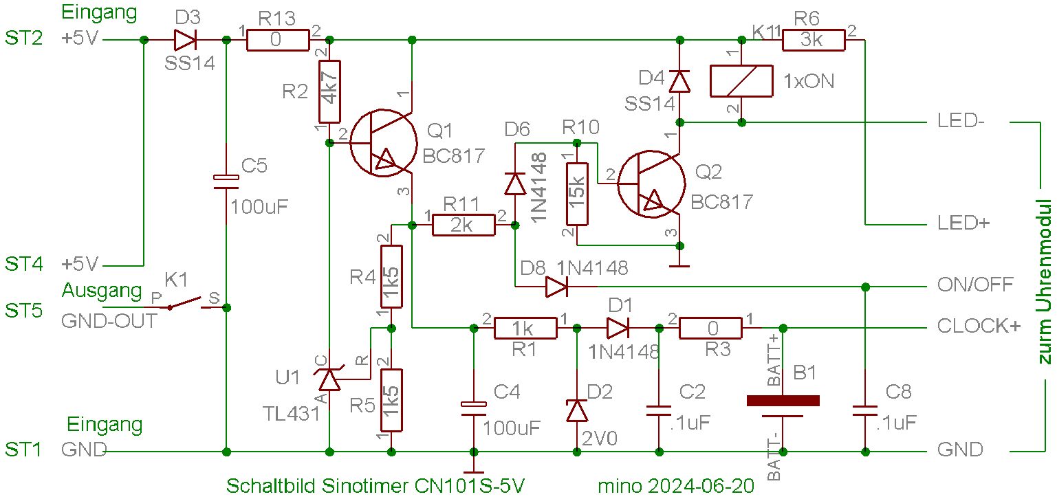

Ein Kritikpunkt zuerst: mit dem eingebauten Relais wird die
GND-Verbindung geschaltet. Das ist blöd! Die Stromaufnahme beträgt ca. 5
mA im Zustand AUS und ca. 45 mA im Zustand EIN, wobei sich das Relais
rund 40 mA gönnt.
Somit kann man hiermit keine Powerbank betreiben. Es muß etwas umgebaut
werden.
Die Leiterplatte wird wohl für alle angebotenen Modelle verwendet, wobei
hier nur die für 5 – 24 VDC notwendigen Bauteile bestückt sind. Im
Grunde müssen nur ein anderes Relais und für R6 ein größerer Wert
bestückt werden.
Q1 in Verbindung mit U1 begrenzen die interne Spannung auf 5 V, welche
per R1, D2 und D1 nochmals für das Laden des Akkus reduziert wird.
Q2 mit K1 bilden den Schaltausgang, wobei die Ansteuerung von Q2 mit den
Dioden D6 und D8 sowie R11 dafür sorgen, daß der Schaltausgang des
Uhrenmoduls nicht belastet wird.
Später wird das Relais entfernt, die GND-Verbindung fest geschlossen, +5
VDC aufgetrennt und ein FET als Schalttransistor in die +5 V-Leitung
gelegt. Hier geht es zunächst nur um den Schaltplan des gelieferten
Moduls.

von Michael B. (laberkopp)
Mi N. schrieb:
> Hier geht es zunächst nur um den Schaltplan des gelieferten Moduls.
5V rein, dann ein TL431 der 5V am Emitter von Q1 regeln soll kann nicht
funktionieren.
D2 ist wohl verkehrt, denn mehr als 5V können von der Uhr nicht kommen,
die wird den Ausgang höchstens nach Masse durchschalten.
Q2 ist wohl NPN und nicht PNP.

von Mi N. (msx)
Da habe ich mich verklickt. Laut SMD-Beschriftung "5551", was immer das
sein mag. Ich habe den vergleichbaren BC817 angegeben.
> funktionieren.
Regulär stehen da 4,1 V an, was aber egal ist.
Die Uhr schaltet nicht ein, sondern eigentlich nur aus ;-) Ohne das
Uhrenmodul zieht das Relais pemanent an.

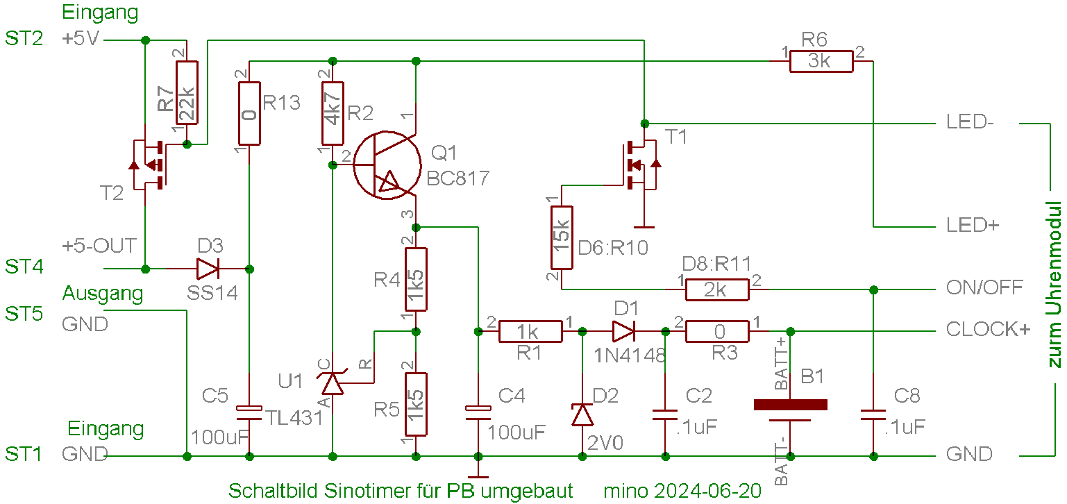

von Mi N. (msx)
So, der Umbau ist fertig und läuft wie benötigt.
Nach Korrekturen zum Vergleich: vorher - nachher.
Entfernt wurden: K1, D4, Q2, R10, R11, D6, D8.
Anstelle der entfernten D6 und D8 wurden die freigewordenen R10 und R11
als Überbrückung eingelötet. ON-OFF des Uhrenmoduls steuert nun
leistungslos das Gate von T1 an. Ich nenne keinen Typen und erspare mir
damit (hoffentlich) das Geschreie über Vgth ;-)
Der Schaltkontakt (GND) vom Relais wurde überbrückt und T2 dient als
Schalter für die durchgetrennte +5 V Leitung. R7 hält T2 im AUS-Zustand
komplett abgeschaltet. Die Stromaufnahme beträgt dabei: 0,00 µA. So soll
es sein.
PBs haben einen Ruhepegel von 2 - 3 VDC am Ausgang. Beim Einschalten
wird T1 leitend, schaltet damit T2 und der PB-Ausgang wird belastet: die
PB startet, der Ausgang und die Ladeschaltung bekommen ihre
Versorgungsspannungen.
