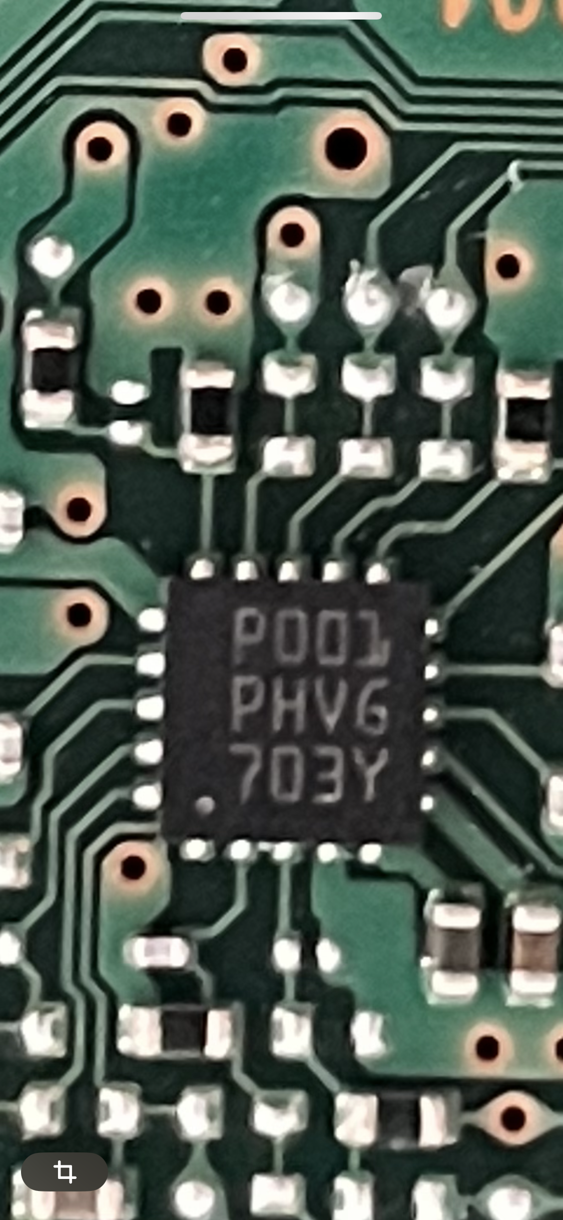

Mahlzeit, leider finde ich unter der Bezeichnung P001 PHVG 703Y nichts konkretes. Wäre sehr dankbar wenn mir einer weiterhelfen könnte. LG Cem

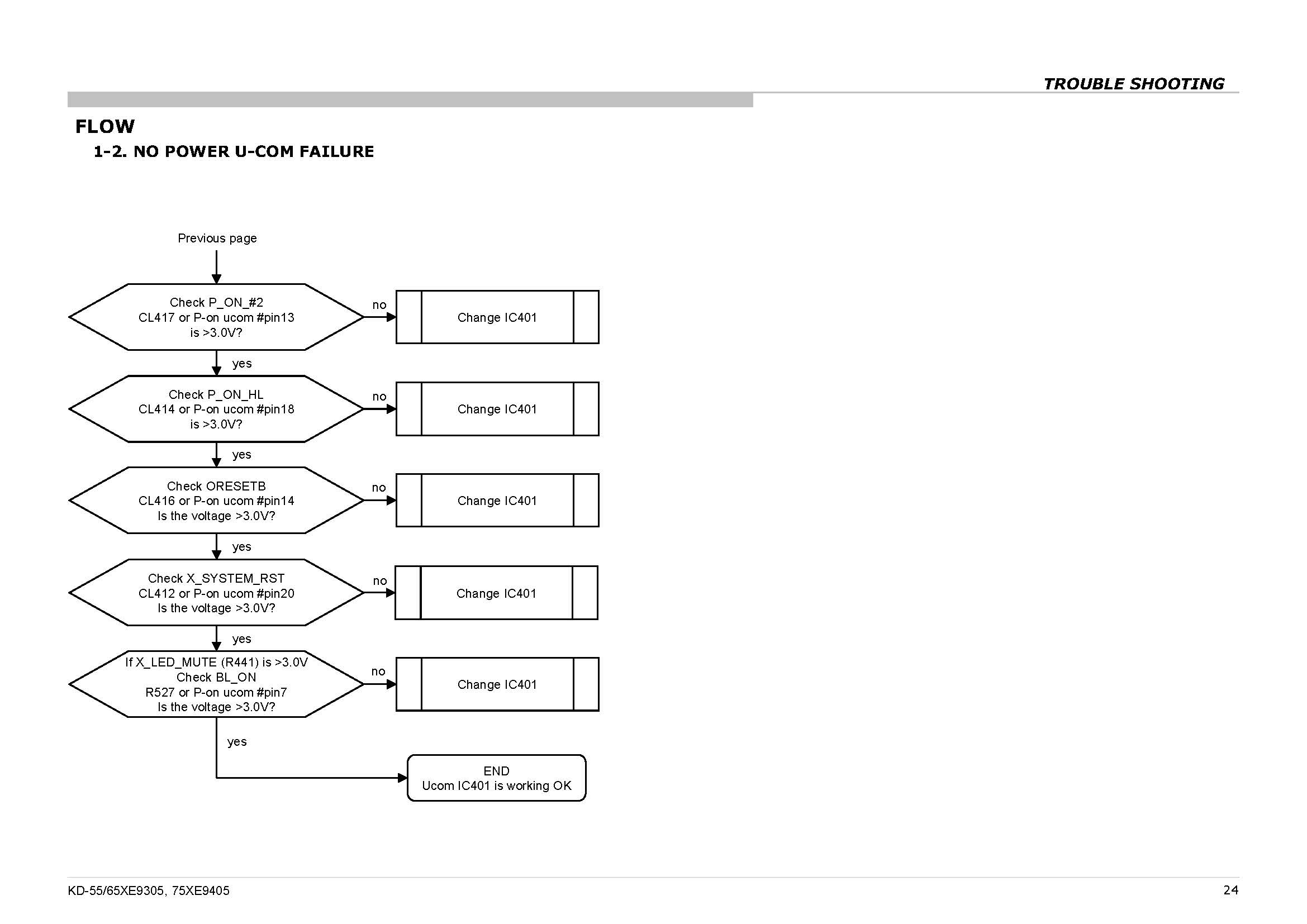

Lothar M. schrieb: > Cem M. schrieb: >> wenn mir einer weiterhelfen könnte. > Fotos (auch Screenshots von Fotos) bitte fürderhin als JPEG. > > Wo ist das Bauteil drin verbaut und wofür ist es zuständig? Das Bauteil ist auf der Hauptplatine von einem Fernseher. Hab Fehlersuche betrieben und festgestellt das an den Bauteilen R441 und R527 keine >3.0V anliegen. Das deutet laut Dokumentation darauf hin das der IC401 mit der davor geposteten Bezeichnung ausgetauscht werden muss. Bin leider kein Experte was das angeht.

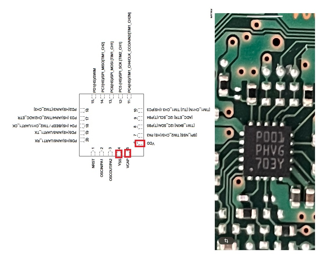

Cem M. schrieb: > Also STM8S003F3 ist korrekt,ja? So steht es in dem Artikel... Im Datenblatt hab ich keinen Bezug gefunden.

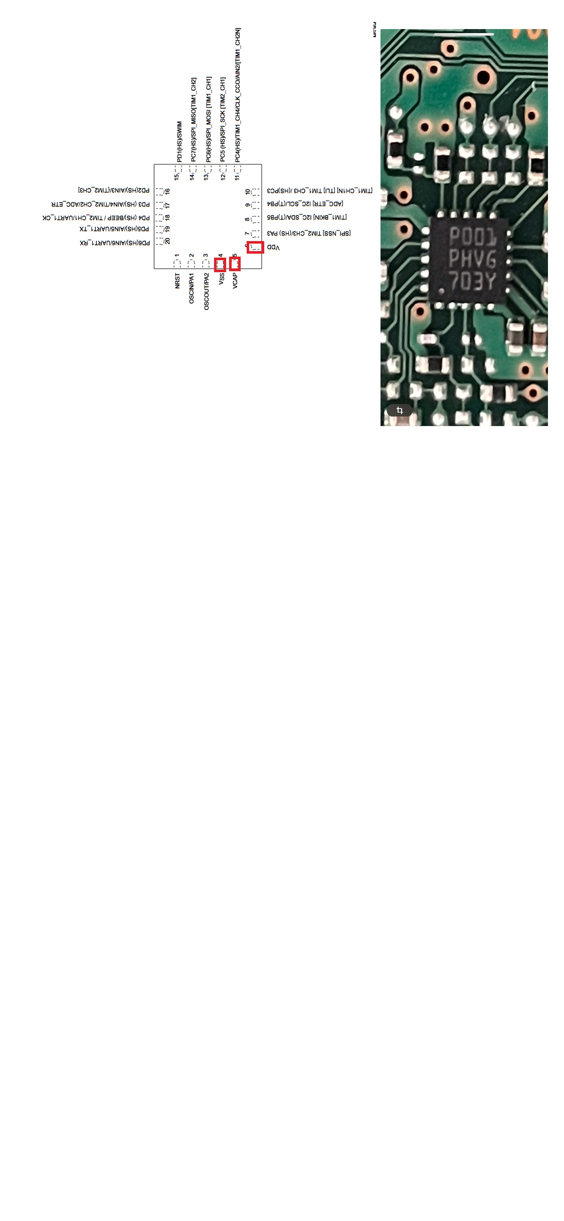

Cem M. schrieb: > Wolfgang R. schrieb: >> Beitrag "Was ist das für ein IC? - Teil 2" > > Also STM8S003F3 ist korrekt,ja? Das kann eigentlich nicht sein. Denn nach dem Datenblatt von ST müßte dann in der ersten Zeile eine S033 stehen. Das ist aber bei deinem IC nicht so.
Das Aussehen des ICs deutet durchaus auf einen kleinen Controller von ST hin, aber wohl nicht den STM8S003F3. In dem Beitrag mit dem STM8S003F3 ist auf dem Foto in der ersten Zeile S033 zu sehen, das passt zum Datenblatt. Auf dem Foto hier im ersten Beitrag steht dort aber P001.
Wie gesagt unter der Bezeichnung P001 PHVG 703Y finde ich leider nichts :(
Cem M. schrieb: > Wie gesagt unter der Bezeichnung P001 PHVG 703Y finde ich leider nichts Das ist klar, weil der größte Teil der Daten herstellungsrelevant sind und mit dem Typ nichts zu tun haben. Stefan K. schrieb: > In dem Beitrag mit dem STM8S003F3 ist auf dem Foto in der ersten Zeile > S033 zu sehen, das passt zum Datenblatt. Stimmt, hab ich jetzt auch im Datenblatt gefunden - S033 ist wohl tatsächlich der Device Code - aber zu P001 hab ich auch nichts gefunden... Kann das was Kundenspezifisches sein?
Vor allem wird das ein Pwr Mgmt IC sein wär mein Tip aufgrund des Flowcharts. Klaus.
Klaus R. schrieb: > Vor allem wird das ein Pwr Mgmt IC Das glaube ich nicht, aufgrund der dünnen Leiterbahnen und der Fehlenden Kondensatoren. Die rechte untere Ecke würde gut zum STM8S passen.
Touche...aber das ein uC iwas mit fehlenden Spgen zu tun hat ist schon merkwürdig - zudem: Wie kommt dann der Code da drauf, dazu steht im SM nix :) Klaus.
Klaus R. schrieb: > Wie kommt dann der Code da drauf, dazu steht im SM > nix :) H. H. schrieb: >> Kann das was Kundenspezifisches sein? > > Ist es. Ich denke, da hat jemand eine große Menge an vorprogrammierten STM8 beim Hersteller bestellt. Ab einer bestimmten Menge gibt es sicher auch kundenspezifische Bedruckungen.

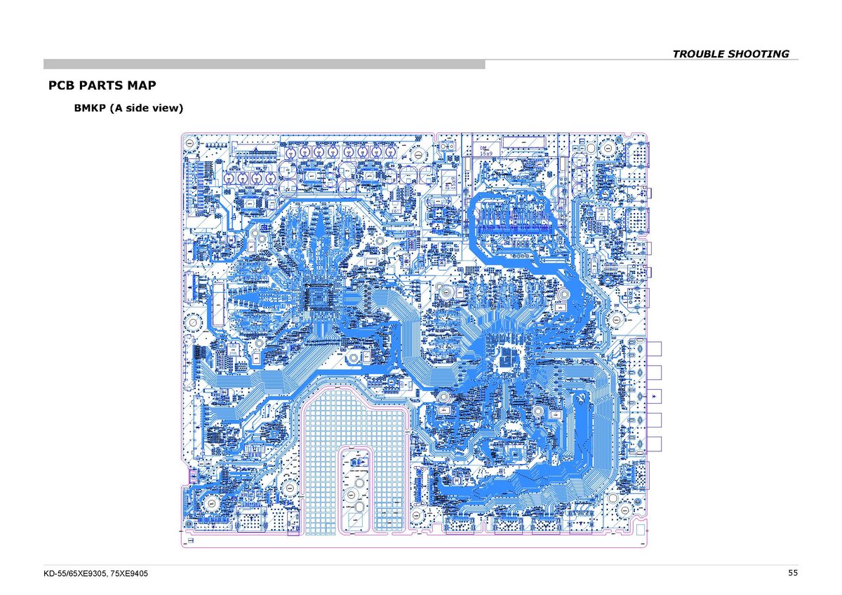

Ein Ausschnitt des Bestückungsplans um IC401, passend gedreht zum Foto. Was das genau für ein IC ist ist eigentlich egal wenn es, wenn überhaupt, nur vom Geräterhersteller geliefert werden kann.
Wolfgang R. schrieb: > Ich denke, da hat jemand eine große Menge an vorprogrammierten STM8 beim > Hersteller bestellt. Ab einer bestimmten Menge gibt es sicher auch > kundenspezifische Bedruckungen. Kann schon sein, dass die von ST auch noch vorprogrammiert werden.
