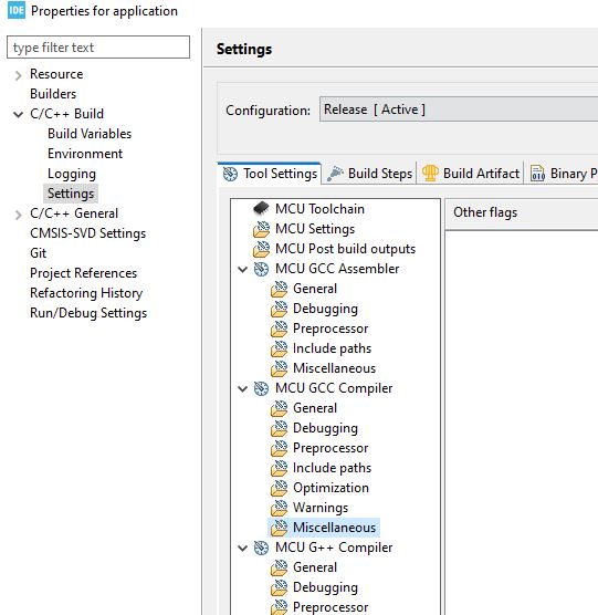

Ich weiß gerade nicht, was du genau vorhast, aber wenn du einen zusätzlichen Parameter an den Compiler übergeben willst sollte das hier gehen: Rechtsklick auf das Project -> Properties -> siehe Bild
Mike R. schrieb: > Ich weiß gerade nicht, was du genau vorhast, aber wenn du einen > zusätzlichen Parameter an den Compiler übergeben willst sollte das hier > gehen: > Rechtsklick auf das Project -> Properties -> siehe Bild Ja danke, aber genau das habe ich ja probiert: Gunnar F. schrieb: > die Flags unter ToolSettings/MCU GCC Compiler/Miscellaneous/Other Flags > hinzuzufügen. Mit oder ohne führendes '-', resultiert immer nur mit > Compilerfehler "Syntax Error"

Aber2 Gunnar F. schrieb: > Ich finde durchaus die Compiler-Flags, die dafür gebraucht werden: > (Stackoverflow Zitat: Use the -S option to gcc (or g++), optionally with > -fverbose-asm which works well at the default -O0 to attach C names to > asm operands as comments.) > Aber nicht, wo in der IDE ich sie eingebe. Mike R. hat ja sogar freundlicherweise einen Screenshot von der Stelle in den Projekteigenschaften gepostet, aber wenn ich sie dort eintrage, erhalte ich nur noch einen Syntax Error.

Gunnar F. schrieb: > Mike R. hat ja sogar freundlicherweise einen Screenshot von der Stelle > in den Projekteigenschaften gepostet, aber wenn ich sie dort eintrage, > erhalte ich nur noch einen Syntax Error. Bei mir funktioniert es genau dort mit genau dem String, den ich dir nannte.

Man kann auch für einzelne Quelldateien geänderte Optionen angeben, das ist ein gutes Feature in der IDE. Dazu dann Properties der jeweiligen Datei auswählen. Wenn das Ursprüngliche Problem aber ist das eigene Symbole nicht zu finden sind, dann hat der Compiler/Linker da vielleicht etwas wegoptimiert. Z.B. wenn Code in Pfaden steht die nie durchlaufen werden.
Monk schrieb: > Bei mir funktioniert es genau dort mit genau dem String, den ich dir > nannte. Danke Dir nochmals! Ich probiere das und jetzt funktioniert es sicher auch!
Monk schrieb: > Bei mir funktioniert es genau dort mit genau dem String, den ich dir > nannte. Hast Recht, das funktioniert! Offenbar hatte ich nach der Recherche auf Stackoverflow einfach falsche Flags gefunden, die mit Syntax Error quittiert wurden. Die Flags, die Du vorgeschlagen hast, finde ich noch nicht mal NACHDEM ich in der 1000seitigen Doku von GCC gesucht habe! Aber wie gesagt, ich finde das interessant, mal den ASM-Code zu sehen, was der Compiler dann aus meinen Machwerken gemacht hat. Ich hatte mich oft erwischt, dass ich gleichzeitig versuche zu coden und zu optimieren, mich dabei dann gedanklich verrannt habe. Inzwischen lasse ich den Compiler eher seine Arbeit machen und vertraue ihm. So kann ich ihm trotzdem mal auf die Finger gucken. (muss nur noch etwas Assembler lernen....) Nochmal danke für Eure Hilfe!

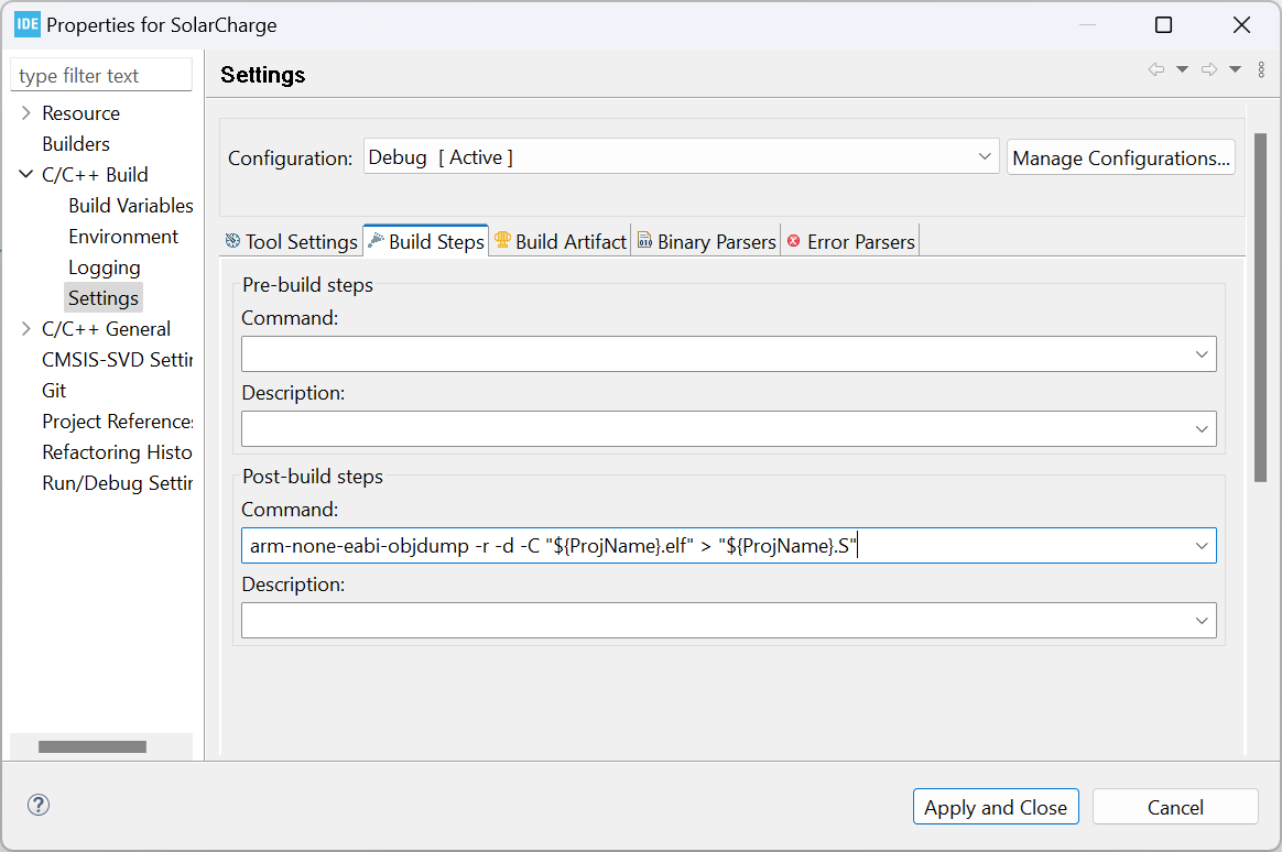

Ich mach das immer so:
1 | arm-none-eabi-objdump -r -d -C "${ProjName}.elf" > "${ProjName}.S" |
als Post-Build-Step eintragen. Vorteil: Es wird garantiert das finale Ergebnis geliefert, und nicht das, was erst noch vom Linker verwurstet wird. Wenn man den Sourcecode da hinein gemischt habe möchte, fügt man noch "-S" hinzu.
