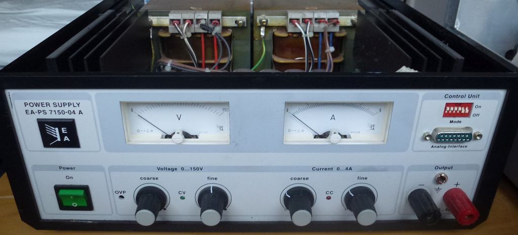

Ich suche zur Fehlersuche den Schaltplan für dieses Netzteil (150V/4A)
von EA ELEKTRO-AUTOMATIK GmbH & Co. KG in D-41747 Viersen.
Wer hat so etwas vielleicht?
Auch ein Schaltplan eines ähnlichen Typs der Labor-Netzgeräte-Serie 7000
von EA würde ggf. genügen (EA-PS 7016-xxx, EA-PS 7032-xxx, EA-PS
7065-xxx).
Eine Bedienungsanleitung wäre auch hilfreich, da ich die Einstellung der
DIP-Schalter auf der Vorderseite nicht kenne und nicht weiß was es mit
der Buchse genau auf sich hat.
Im Internet konnte ich bisher nichts finden.

Es ist die analoge Schnittstelle zur Fernbedeinung des Gerätes.
und Enhält auch die Sense Anschlüsse.
Ich habe das idente Modell, von links nach rechts:
1 bis 4 "oben"  sowie
5 u. 6 " unten" sorgt für lokale (Frontplattenpotis) Bedienugn und sense
intern geschaltet.
d.h. die Standardeisntellung, wenn man das Teil "händisch" benutzt.

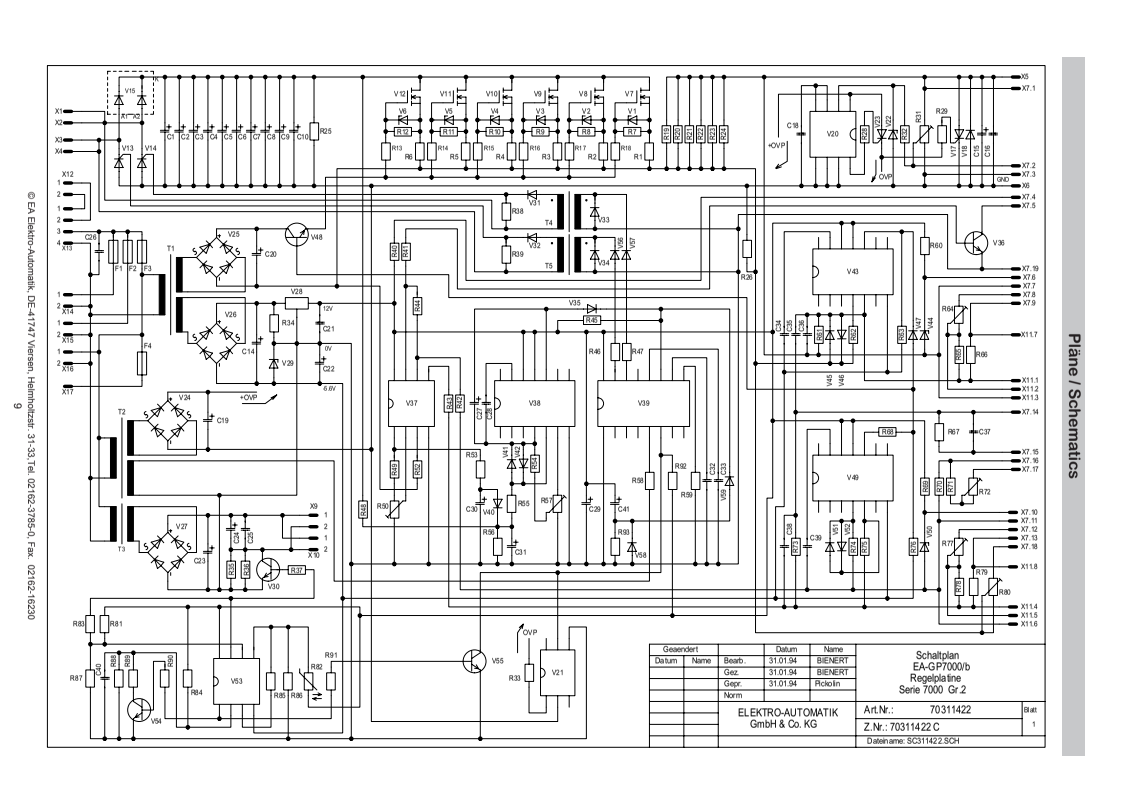

Schau mal hier, das ist zwar nicht exakt deines, aber dicht dran:
https://www.peel.dk/Archive/
Und wie schon angeraten solltest Du mal direkt bei EA anrufen/mailen und
dich dann nicht abwimmeln lassen.
von Ham R. (rg213)
Vielen Dank!
Das hilft mir etwas weiter. Zumindest die Beschaltung der Buchse habe
ich nun. Die Schaltpläne der 2 dort passen aber leider nicht zu meinem.
Die sind mit MOSFET geregelt, mein Netzteil aber mit Thyristor.
Werde ich wohl doch mal beim Hersteller nachfragen müssen.
von Ham R. (rg213)
Ich hab nochmal genau geschaut und muß mich korrigieren (hatte es zuvor
nur kurz überflogen).
Zuerst einmal scheinen die beiden Schaltpläne dort für 7032-200 und
7016-20A auf den ersten Blick nahezu identisch zu sein. Wenn ich es dann
mit meinem Gerät vergleiche, dann fehlen bei dem einige der dort
eingezeichneten Bauelemente und die Bezeichner stimmen oftmals nicht.
Aber grob gesagt kann ich mir nun ein Bild machen wie das mit den
Thyristoren dort zu funktionieren scheint. So ein Thyristor-Netzteil ist
mir bisher noch nicht untergekommen, nur Linear-Netzteile und
Schalt-Netzteile.

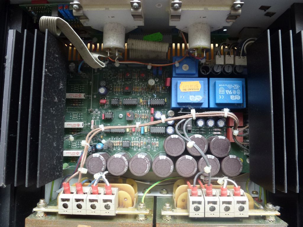

Ok, danke! Muss ich mich mal reindenken in die Schaltung wenn ich mehr
Zeit habe. Das Netzteil klingt beim Hochregeln der Spannung so etwa wie
eine anfahrende Dampf-Lok, noch stärker unter Last.
Einer der beiden großen Trafos ist primär-seitig abgebrannt. Wenn der
Schaltplan im Eingangsbereich so in etwa stimmt... dann war's das wohl
mit dem Netzteil. Es kommen zumindest noch bis zu 88 VDC raus im
Leerlauf (geregelt), unter Last muss ich nochmal testen.

von Armin X. (werweiswas)
Da ist wohl am halbgesteuerten Gleichrichter eine Diode durch und der
Trafo hat Gleichspannung gesehen.
Ich meine, dass bei meinem 7060-100 beide Trafos parallel betrieben
werden. Von daher besteht die Chance, dass wenn nur ein Trafo durch ist,
Du mit dem anderen Trafo das Netzteil mit halbem Strom weiterbetreiben
kannst.
von Ham R. (rg213)
Genau das war der Plan nur einen Trafo zu betreiben, dann intern per
Trimm-Poti auf halben Strom (2A) zu begrenzen. Die beiden Trafos sind
parallel, also besteht eine gute Chance, daß das klappt und das NT
repariert werden kann. Die Trafos haben ganz normal 2 Wicklungen (nur 4
Kontakte).
Ich hatte mich wiedermal verguckt, da auf dem Schaltplan die 2 großen
Trafos fehlen. Die Sekundär-Seiten gehen auf die Klemmen X1/X2 und X3/X4
zusammen, dann auf den Gleichrichter mit den Thyristoren. Ich hatte
fälschlicherweise die anderen Trafos unten für die beiden Großen
gehalten.
Ich habe auch die geätzte Platinenbezeichnung "EA-GP 7000/b" und
"Artikel-Nr. 70311422" gefunden. Diese stimmen zu 100% mit dem
Schaltplan überein. Also gleiche PCB, nur unterschiedliche Bestückung.
Ich glaube ab hier schaffe ich es allein. Danke nochmals an alle!

von Ham R. (rg213)
Der Schaltplan von Deinem Link reicht mir, der passt schon wie gesagt.
Danke!
Trafo ist schon längst ab..... liegt PRIMÄR und SEKUNDÄR parallel!!!
Siehe Schaltplan, primär jeweils an X1/X3 und X2/X4 oben links.
Gestern sehr viele Bauelemente geprüft, soweit alles OK. Aber die
Ansteuerung der Thyristoren durch V39 (TCA 785) ist fehlerhaft. Da
kommen immer mal mehr oder weniger zufällige Pulse raus, je höher die
Spannung desto mehr "random" Pulse die den Trafo dann kurz "aufbrummen"
lassen. Vcc sauber bei 12V. Kann mir im Moment noch keinen Reim drauf
machen, werde den IC wohl mal tauschen.
