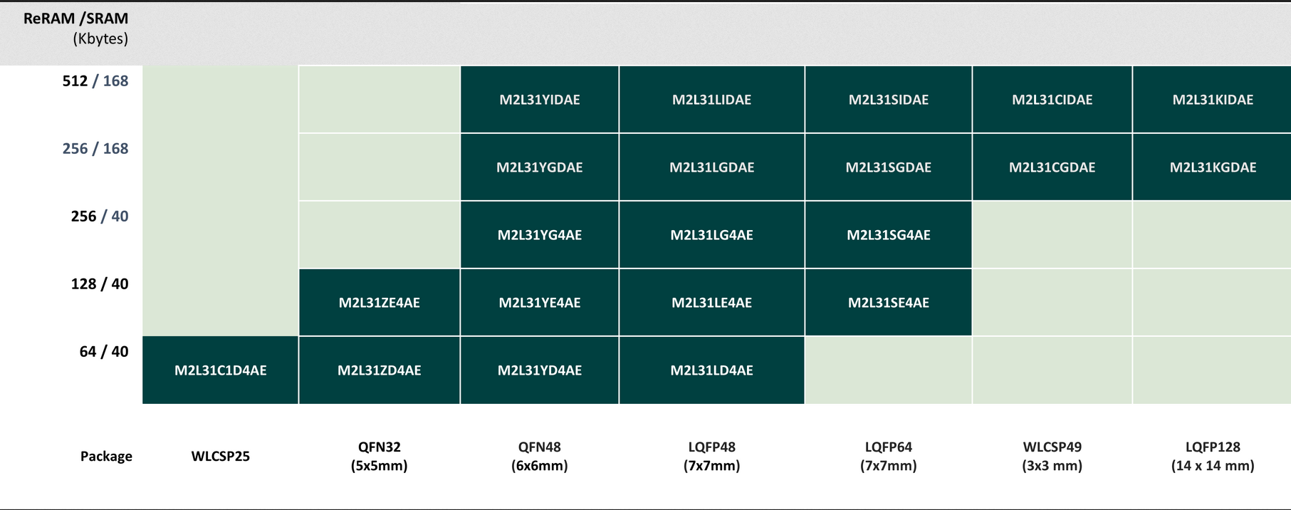

Nuvoton M2L31 – Mikrocontroller mit ReRAM
Mikrocontroller mit integriertem Remanentspeicher sind nicht unbedingt neu – ReRAM bietet gegenüber den normalerweise verwendeten Flashspeichern allerdings den einen oder anderen Vorteil. Nuvoton offeriert nun eine Serie von auf einem M23-Kern basierende Mikrocontrollern, die sich wie in der Abbildung präsentiert.
Bildquelle: https://www.nuvoton.com/products/microcontrollers/arm-cortex-m23-mcus/m2l31-series
Über die sonstigen Peripheriegeräte vermeldet man folgendes:
The M2L31 series provides up to three Programmable Gain Amplifiers (PGA) to amplify the small voltage, three comparators in conjunction with PWM to ensure cycle-by-cycle over current limiting for increased application safety and robustness, one 24-ch high-speed 3.6 MSPS 12-bit SAR ADC, up to two 12-bit 1 MSPS DAC to provide precise voltage reference to other analog device, 12-ch 16-bit 72MHz PWM and up to 12-ch 16-bit 144MHz EPWM.
The M2L31 series includes one controller compliant with USB Type-C Rev. 2.1 and USB Power Delivery Rev. 3.0 specifications. The controller featuring USB Type-C pull-high and pull-low resistors, Dead battery and fast role swap supported, and flexible Power Delivery along with data transmission over a single cable.
The M2L31 series provides plenty of peripherals such as RTC with independent VBAT pin, up to 16 channels of PDMA, up to 16 independent capacitive touch key sensing, up to 2 sets of CAN FD controller, USB 2.0 FS OTG Host and device controllers, up to 8 sets of UART, up to 4 sets of I²C, up to 4 sets of SPI/I2S,1 set of QSPI, and 2 sets of Universal Serial Control Interfaces (USCI).

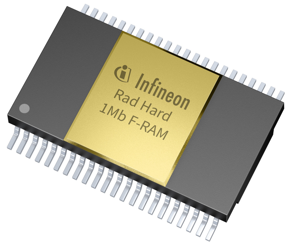

Infineon – neue FRAM-Variante mit parallelem Interface für den Weltraumeinsatz
Im Hause Infineon gibt es Zuwachs – die seit einiger Zeit mit einem SPI-Interface verfügbaren FRAM-Chips gibt es nun auch mit einem parallelen Interface:
Infineon today announced availability of the industrys first radiation-hardened (rad hard) 1 and 2 Mb parallel interface ferroelectric-RAM (F-RAM) nonvolatile memory devices. These additions to Infineons extensive portfolio of memories feature unsurpassed reliability and endurance, with up to 120 years of data retention at 85-degree Celsius, along with random access and full memory write at bus speeds.
Bildquelle: https://www.infineon.com/cms/en/about-infineon/press/market-news/2024/INFATV202406-118.html
Zur eigentlichen Strahlungsfestigkeit berichtet man folgendes:
TID: >150 Krad (Si)
     SEL: >96 MeV·cm 2/mg @115°C
     SEU: Immune
     SEFI: <1.34 * 10-4 err / dev.day (active/standby) / Immune (sleep mode)

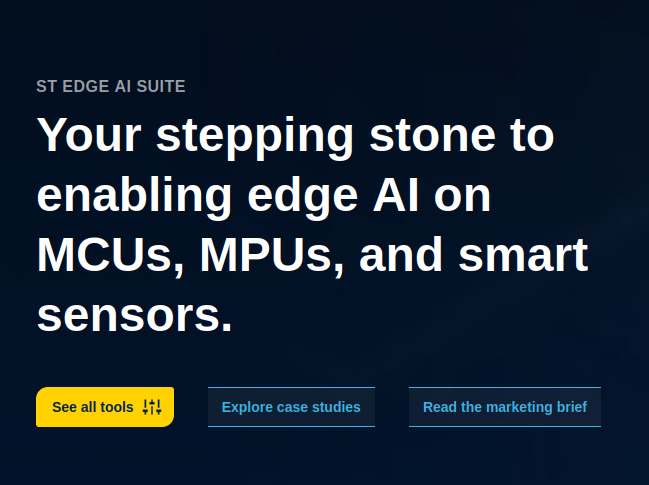

STM32N6 – weitere Erwähnung im Rahmen der Ankündigung von AI-Software
Im Hause STM wird seit einiger Zeit an verschiedenen AI-Entwicklungswerkzeugen gearbeitet – Ziel ist die Befähigung von “klassischen” Entwicklern zur Erzeugung von AI-basierten Systemen. Nun ist die Edge AI Suite – wie in der Abbildung gezeigt – in ihrer finalen Form verfügbar.
Bildquelle: https://www.st.com/content/st_com/en/st-edge-ai-suite.html
Im Rahmen der Presseaussendung findet sich auch die folgende Aussage, die den seit einiger Zeit in der Gerüchteküche wandernden STM32 mit AI-Beschleuniger erwähnt:
Die in dem Paket enthaltenen Tools decken ein breites Spektrum von ST-Produkten ab  von smarten Sensoren bis zu Mikrocontrollern und Mikroprozessoren einschließlich des kommenden Neural-Processing-Mikrocontrollers vom Typ STM32N6.

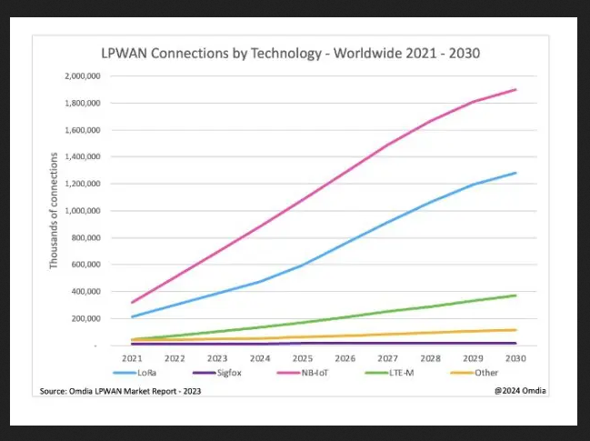

NB-IoT und LoraWAN dominieren IoT und M2M-Markt
Über die Frage nach dem besten M2M-Kommunikationssystem lässt sich hervorragend diskutieren. Das Marktforschungsunternehmen Omdia stellt via RCR nun das folgende Diagramm zur Verfügung.
Bildquelle: https://www.rcrwireless.com/20240619/internet-of-things-4/nb-iot-and-lorawan-crowned-the-kings-of-long-range-iot-to-double-connections-to-3-5bn-in-five-years
Interessant ist auch die Aussage zur Popularität von SigFox, die RCR unter Berufung auf Omdia sehr schlecht einschätzt:
. . . LoRa is expected to remain the preferred choice in private IoT connections, while NB-IoT will expand through cost-effective implementations, with both technologies poised for continued success through 2030, . . .

von Veit D. (devil-elec)
weil ich lese von Bauteilen für den Weltraum. Wie werden diese Bauteile
getestet? Die Funktionsgarantien müssen ja irgendwie vorher
sichergestellt werden. Werden die Bauteile auf Erden mit sowas wie
Ionenkanonen beschossen und geguckt ob es nach Energieeintrag x noch
funktioniert? Oder ganz anders?

von Clemens L. (c_l)
Veit D. schrieb:
> Wie werden diese Bauteile getestet?
Z.B. MIL-STD-883 test method 1019:
https://landandmaritimeapps.dla.mil/programs/MilSpec/ListDocs.aspx?BasicDoc=MIL-STD-883
> Werden die Bauteile auf Erden mit sowas wie Ionenkanonen beschossen und
> geguckt ob es nach Energieeintrag x noch funktioniert?
Ja. Diese Tests sind aber destruktiv. Siehe auch Seite 10 von
https://s3vi.ndc.nasa.gov/ssri-kb/static/resources/1140%20-%20Turflinger%20-%20NEPP%202019%20TM1019%20Rewrite%20Final.pdf
Vielen Dank Clemens.
