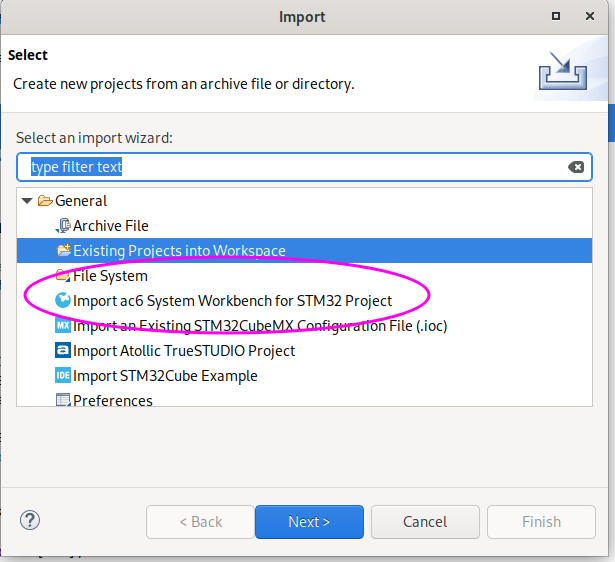

Hallo, ich möchte eine vorhande C/C++ source mit STM32CubeIDE compilieren. Der chain editor sagt "orphaned toolchain Ac6 STM32 MCU GCC". Ich vermute die source wurde mit dem französischem ac6 system unter linux compiliert. Meine Frage ist, gibt es eine Möglichkeit mit einem anderen toolchain unter win11 und STM32CubeIDE zu kompilieren oder verliere ich die Prozessor Parametrierung? Oder bleibt mir nur der Umstieg auf Ac6 unter linux? Gruß Georgjorge
Dann könnte es ein Projekt für die SW4STM32 Workbench sein, das hat ST ja auch mal aufgekauft. Jetzt verweist ST auf https://www.openstm32.org/HomePage. Ob das unter Mac/Linux/Windows installiert wurde sollte egal sein, das benutzt ja auch die Eclipse IDE.
Die Cube IDE kann dein Projekt importieren. Dabei werden alle nötigen Einstellungen konvertiert.
Danke für die schnelle Antwort. Das Projekt kann ich importieren erhalte aber die Fehlermeldung Unknown referenced nature: org.eclipse.rse.ui.remoteSystemsTempNature. Die Compilierung wird abgebrochen. Ich muß gestehen, daß ich ziemlicher Anfänger bin. Gruß Georgjorge

Hallo, inzwischen bin ich auf System Workbench for STM32 ausgewichen und das Problem besteht nciht mehr.Die Software wurde offensichtlich darauf erstellt. Vielen Dank für die Antworten und Hilfen. Gruß Georgjorge
Das Importieren funktionierte auch mal, aber vermutlich sind die Versionen zu weit auseinander gedriftet.

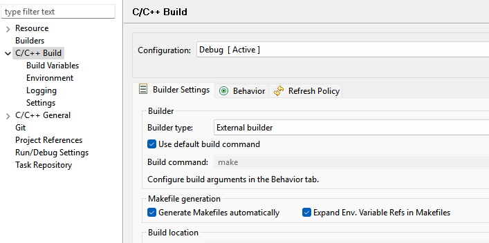

Jetzt habe ich doch noch ein Problem. Die Compilierung wird abgebrochen mit der Meldung "make: No rule to make target 'all'". Wie ist das zu interpretieren? Georgjorge

Georg P. schrieb: > Jetzt habe ich doch noch ein Problem. Die Compilierung wird abgebrochen > mit der Meldung "make: No rule to make target 'all'". Wie ist das zu > interpretieren? > Georgjorge die Meldung gibt es auch wenn nicht das interne make verwendet wird. edit: bzw nicht das default make. Mal in diesen Einstellungen nachsehen.

Hallo Jojos, wie komme ich auch diese Seite? Ich bin alle icons durchgegangen.
Das sind die Projekteigenschaften. Ich habe den Screenshot von CubeIDE gemacht, das ist aber afaik Standard vom Eclipse CDT, sollte also genauso in SW4STM32 drin sein. Das habe ich nicht mehr installiert, kann das leider nicht mehr genau sagen.
Georg P. schrieb: > Hallo Jojos, wie komme ich auch diese Seite? Ich bin alle icons > durchgegangen. Rechts Maustaste auf den Projektnamen, dann auf "Properties" klicken.
