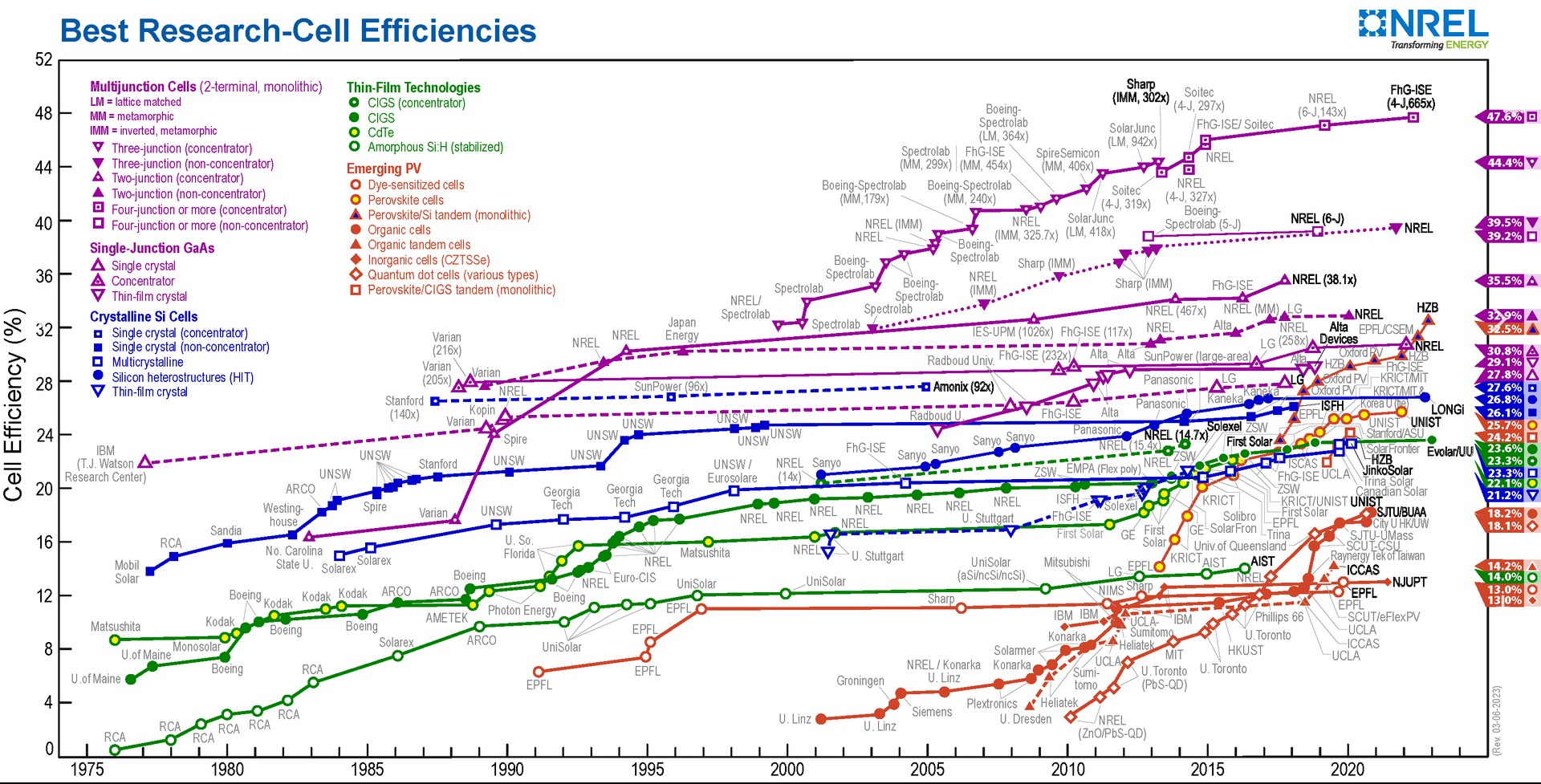

von Thomas R. (thomasr)
Tatsächlich kann man heute auf derselben Dachfläche knapp das doppelte
an PV Leistung unterbringen. Und das ist auch seit der letzten PV Reform
LEGAL. Darf natürlich nicht mehr Leistung als vorher rauskommen
schließlich ist die Altanlage (vermutlich) subventioniert. Und das muß
angemeldet werden. Ein zu großer "Ersatz" würde bei der nächsten
Jahresabrechnung auffallen und Fragen bzw. einen Besuch provozieren.
Meine 4,84 kWp Altanlage mit 22 SolarWorld a 220Wp aus 2010 bringt immer
noch gute Erträge für 39ct/kWh. Eine Umstellung auf moderne Module würde
rechnerisch eben die Hälfte Fläche beanspruchen. Aber warum? Sie läuft
ja ohne Probleme mit dem originalen SMA 5000TL. Und Erweiterungsfläche
für weitere PV ist genügend vorhanden ;-))
Bezogen auf die BRUTTOfläche der alten Panels 1,675m² waren das damals
13% Wirkungsgrad, meine heutigen JETION 380Wp mit 1,821m² erreichen 20%.
Im Übrigen kann man leicht SEHEN wie die Leistungsverdichtung zu Stande
kommt. Die SolarWorld hatten noch richtig große Lücken zwischen den
Zellen und reichliche Abstände zum Rand. Außerdem waren das kleinere
Formate, also relativ mehr "blinde" Fläche. Der eigentliche PV
Wirkungsgrad ist nicht so drastisch angestiegen. Der maximale Wert für
polykristalline Module liegt bei 22% im Labor, im Feld werden gerade 20%
maximal erreicht.
Das Bild stammt aus Wikipedia, da kann man das schön sehen. Viel
Verkaufsgeschwätz um noch mehr Panels zu verkaufen.
