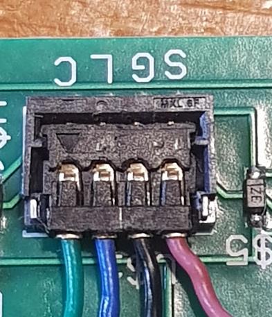

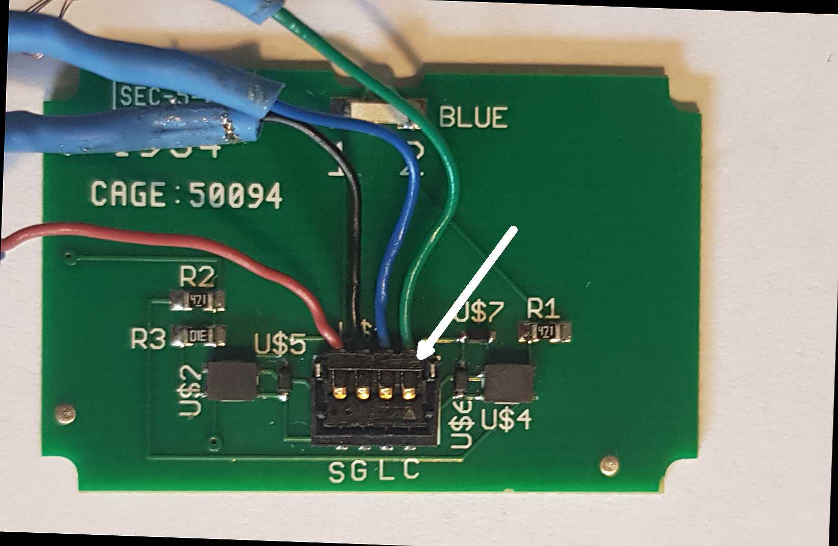

Bräuchte ne Bezeichnung (wegen Ersatzbeschaffung) für dieses 4adrige Steckteil.
Das ist ein vierpoliger Crimp-Steckverbinder. Wenn das Rastermaß 1.2mm beträgt, könnte es JST ACH, ACHF oder ACHL sein: https://www.jst-mfg.com/product/index.php?series=9 https://www.jst-mfg.com/product/index.php?series=627 https://www.jst-mfg.com/product/index.php?series=563 Im 1.3mm-Rastermaß käme noch JST ADH in Frage https://www.jst-mfg.com/product/index.php?series=628 Du brauchst drei Dinge: Das Steckergehäuse, die Crimpkontakte und eine geeignete Crimpzange. Die ist, wenn sie gezielt für diese Kontakte konstruiert ist, sehr teuer. Mit ausreichend Übung und Erfahrung kann man derartige Kontakte aber auch mit einer Engineer PAD-11 verarbeiten.
Danke Harald. Gibt es denn sowas nicht, wo die 4 Käbelchen schon dran sind? Wenn man zB das Rastermaß misst. Wie löse ich die Steckverbindung hier auf der Paltine. Wir der Stecker einfach nach hinten abgezogen?

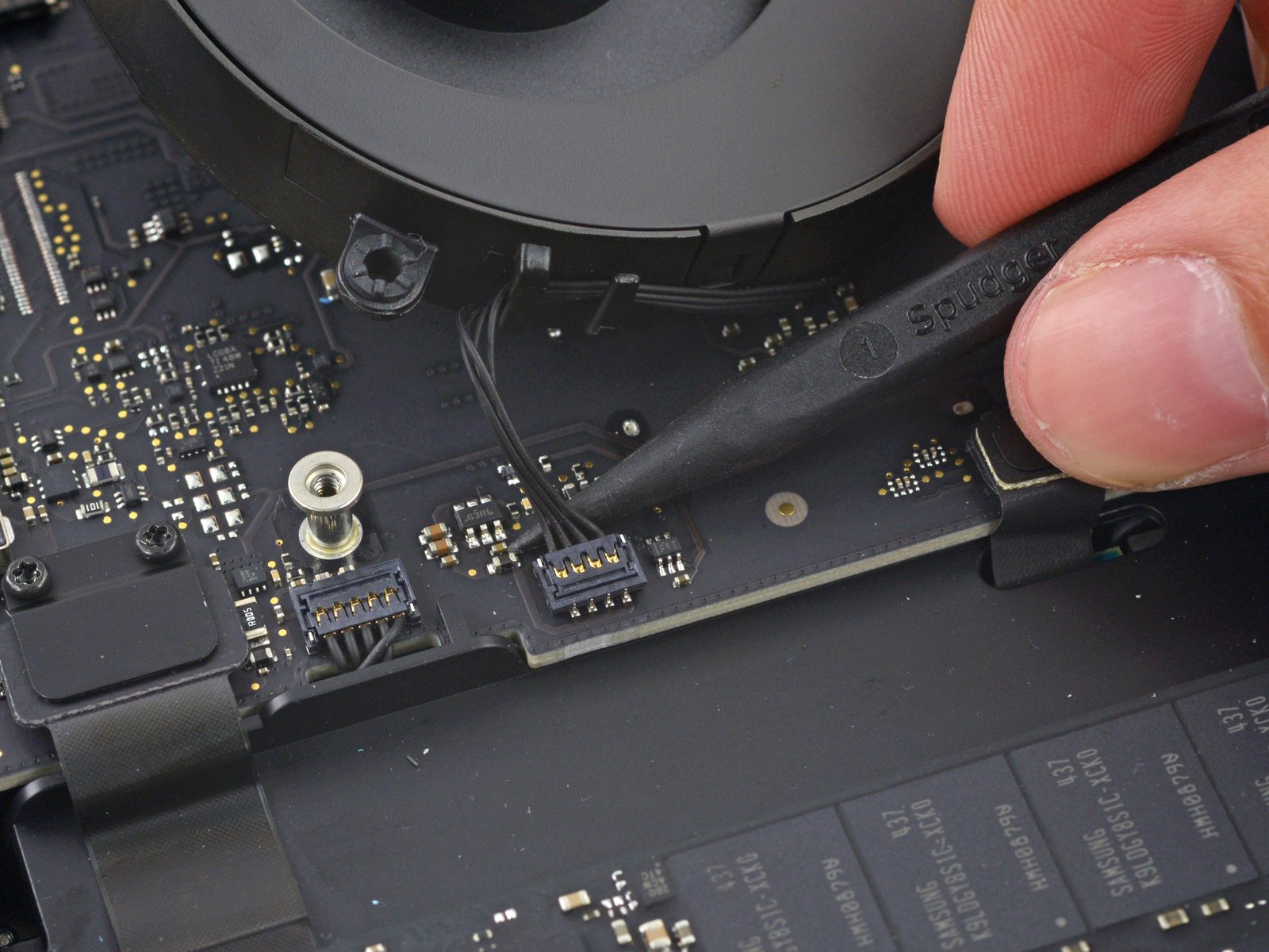

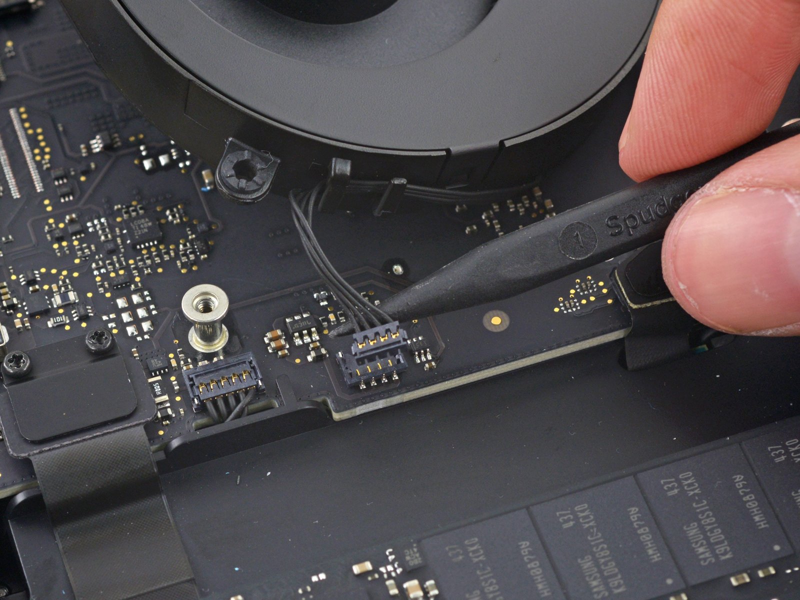

Lars B. schrieb: > Gibt es denn sowas nicht, wo die 4 Käbelchen schon dran > sind? Nein, Du müsstest sowas schon ausschlachten. In manchen Computern ist so etwas als Lüfteranschluss verbaut, Apple macht das im Mac Mini und auch in einigen MacBook-Modellen. Lars B. schrieb: > Wie löse ich die Steckverbindung hier > auf der Paltine. Wir der Stecker einfach nach hinten abgezogen? Nein, auf keinen Fall. Der wird --vorsichtig-- nach oben abgezogen, d.h. senkrecht zur Platine. https://guide-images.cdn.ifixit.com/igi/1ZiXtkcKkWCPJbIT.huge https://guide-images.cdn.ifixit.com/igi/wTIdO6a4sSrNnxAq.huge

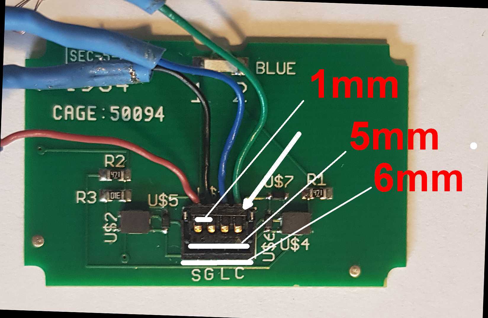

Keine dieser "Messungen" hilft. Miss vom linken Rand des Kontakts ganz links bis zum linken Rand des Kontakts ganz rechts, so daß Du also drei Zwischenräume misst. So:
1 | |-| |-| |-| |-| |
2 | | | | | | | | | |
3 | | | | | | | | | |
4 | ^ ^ |
5 | |<--- x --->| |
Naja, kann also 1.2mm-Raster sein. Hast Du Dir die beiden ifixit-Bilder angesehen und den Steckverbinder wiedererkannt?
Hab ich mir angesehen. Ja, hast recht. Und was bedeutet das Dreieck links oben?

Lars B. schrieb: > Und was bedeutet das Dreieck > links oben? Das ist eine Markierung, die soviel bedeutet wie "Pin 1". Ist, da der Steckverbinder verpolungssicher konstruiert ist, aber reine Deko.
Harald K. schrieb: > Ist, da der Steckverbinder verpolungssicher konstruiert ist, aber > reine Deko. Spätestens, wenn jemand den Auftrag bekommt, Kabel an den Stecker zu machen mit grün-1, blau-2 u.s.w. ist das keine Deko mehr. Und auch im Schaltplan möchte man wegen der Bezeichnung gerne wissen, wo die Zählung beginnt.
Rainer W. schrieb: > Spätestens, wenn jemand den Auftrag bekommt, Kabel an den Stecker zu > machen mit grün-1, blau-2 u.s.w. ist das keine Deko mehr. Dafür gibt es ein Datenblatt. Das muss man eh' verwenden, denn etliche Crimp-Steckverbinder kommen ohne diese Dekorationen.
das Bild selbst https://guide-images.cdn.ifixit.com/igi/1ZiXtkcKkWCPJbIT.huge gibt einen guten Himweis, wo du solche Stecker "ernten" könntest. Nämlich gelegentlich an Lüftern von Laptop-CPUs. Schau mal in einem Handy- oder PC-Reparatur Shop rein. Manchmal haben die solche Lüfter aus einem bestehenden Gerät ausgebaut (da z.b. defekt etc), und haben den noch in der Schrottkiste rum liegen. oder du kaufts dir gleich für 3,50 EUR einen neuen Lüfter beim "Chinesen deines Vertrauens", kbipst den Stecker ab und schmeißt den Lüfter weg (oder verschenkst ihn). z.B. https://de.aliexpress.com/item/1005006692284358.html Frage: Warum / wozu brauchst du denn genau diesen Stecker?
Wegstaben V. schrieb: > Nämlich gelegentlich an Lüftern von Laptop-CPUs. Genau deswegen hab' ich die ja weiter oben erwähnt ...
Interessant ist, dass das militaerische Elektronik zu sein scheint. CAGE 50094 ist Saturn Electronics Corp.: https://aerobasegroup.com/cage-code/50094
