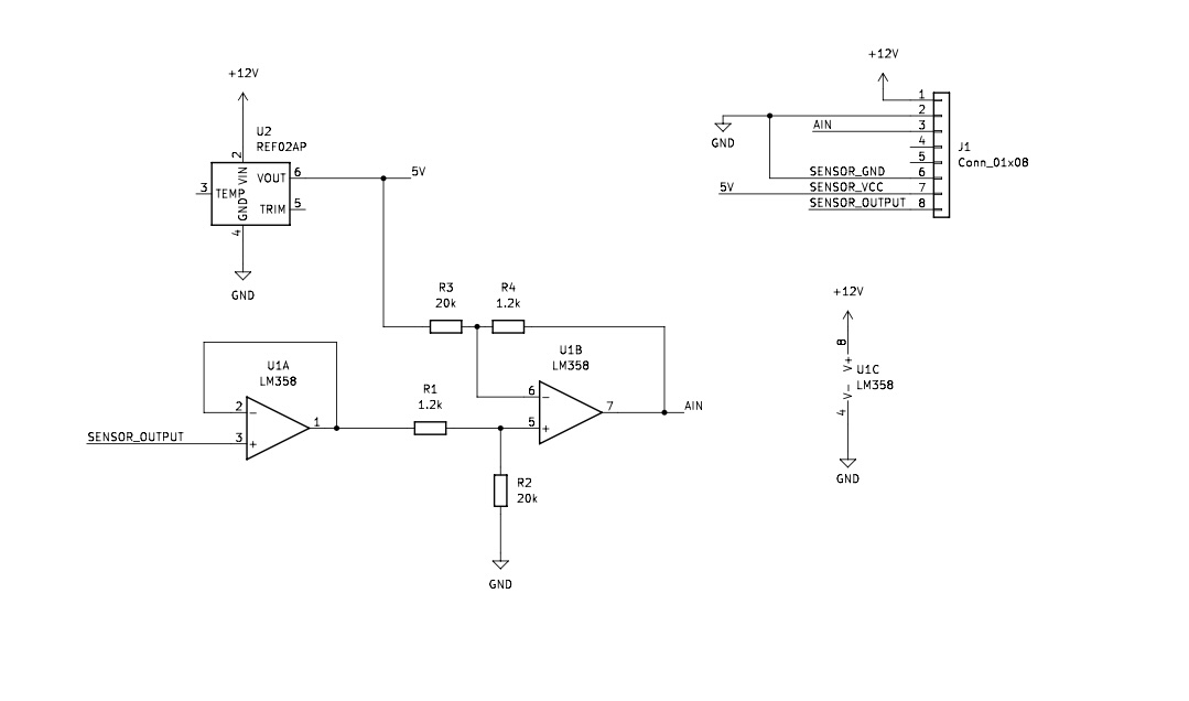

Hallo liebe Foristen, ich versuche den beigefügten Schaltkreis zu verstehen, welcher verwendet wird um diesen Sensor https://de.rs-online.com/web/p/temperatur-und-luftfeuchtigkeit-sensoren/1614580 zu speisen, bzw. um das Signal vor der Erfassung anhand einer μCU aufzubereiten. Gibt es einen bestimmten Grund, dass ich den LM358 benötige? Der Sensor gibt ja laut Datenblatt ein analoges Signal zwischen +1...+3.6 Volt (DC) aus. Benötigt es also den ersten Teil der Schaltung (U1A) nur um sicherzustellen, dass der Sensor eine ausreichend hohe Impendanz "sieht" ? Was genau macht der zweite Teil (U2B) ? Es schaut aus, als ob hier eine bestimmte Verstärkung zustande kommt, oder? Ich konnte auf Wikipedia, sowie anderen Quellen jedoch kein ähnliches Beispiel sehen. Vor allem ist mir noch nicht ersichtlich, weshalb man an die Versorgungsquelle REF02AP verbinbet und wie die Widerstandswerte gewählt wurden... Vielen Dank Grüße L.A.
Lysandros schrieb: > Gibt es einen bestimmten Grund, dass ich den LM358 benötige? Nein. Ja nach µC kannst Du die Spannung direkt raufgeben (5V µC) oder einen Spannungsteiler dazwischen (3,3V µC). Der Spannungsteiler sollte >33kΩ haben, z.B. 3,3kΩ + 33kΩ. Der ADC sieht dann 3,07kΩ Impedanz.

Lysandros schrieb: > Mir ist es > noch nicht ersichtlich, weshalb man sich die Mühe für diese Schaltung > gemacht hat. Wer ist "man"? Kannst Du mal die Quelle verlinken, da steht doch bestimmt auch Text. Manche Leute wollen einen ADC bis zum letzen Bit ausquetschen. Der Praktiker läßt aber noch etwas Headroom nach oben und unten. Dann kann man Toleranzen rausrechnen (y = ax + b) und Fehlfunktion erkennen.
Hallo Lysandros, ein LM358 hat einen Offset bis zu 7 mV. Die Drift liegt bei 7 µV/°C. Der REF02AP ist eine Präzisionsspannungsquelle. Der LM358 ist einfach zu schlecht für den REF02AP. mfg Klaus
Lysandros schrieb: > Was genau macht der zweite Teil (U2B) ? Es schaut aus, als ob hier eine > bestimmte Verstärkung zustande kommt, oder? Der macht Verstärkung und zieht den Offset ab, damit der Eingangsbereich +1...+3.6 V auf den Analogeingangsbereich von 0..5V aufgeweitet wird. Ich hätte wie peda den Sensor direkt an den Ain angeschlossen, wenn der 0..5V kann.
Lothar M. schrieb: > Lysandros schrieb: >> Was genau macht der zweite Teil (U2B) ? Es schaut aus, als ob hier eine >> bestimmte Verstärkung zustande kommt, oder? > Der macht Verstärkung und zieht den Offset ab, damit der Eingangsbereich > +1...+3.6 V auf den Analogeingangsbereich von 0..5V aufgeweitet wird. Sicher? Wenn ich das mal eben kurz durchrechne, zieht er einfach nur 0,3V vom Sensorausgang ab. Das Signal liegt dann bei 0,7V - 3,3V.
Ingo L. schrieb: > Das Signal liegt dann bei 0,7V - 3,3V. Das AUSgangssignal bis ca. 3.3 V. Was ja auch Sinn macht, da der 358 nur bis Vcc- 2V spezifiziert ist, bei Raumtemperatur Vcc-1.5V am Aus- (und Ein- Gang)
Andrew T. schrieb: > Das AUSgangssignal bis ca. 3.3 V. > Was ja auch Sinn macht, da der 358 nur bis Vcc- 2V spezifiziert ist Der 358 wird aber doch mit 12V versorgt, da ist Luft bis 10V am Ausgang... Ingo L. schrieb: > Wenn ich das mal eben kurz durchrechne, zieht er einfach nur 0,3V vom > Sensorausgang ab. Und zudem teilt er das gepufferte Eingangssignal um 21,2/20 herunter. Das korrigierte Ausgangssignal liegt dann bei 0,4V - 3,1V. Und damit ist sogar die Anforderung nach Reserve im Grenzbereich erfüllt. Aber man könnte dann auch einfach nur mit einem einfachen Spannungsteiler die 3,6V auf 3,1V herunterteilen und keinen Offset abziehen. Da würde man dann grade mal ein viertel Bit "verlieren".
