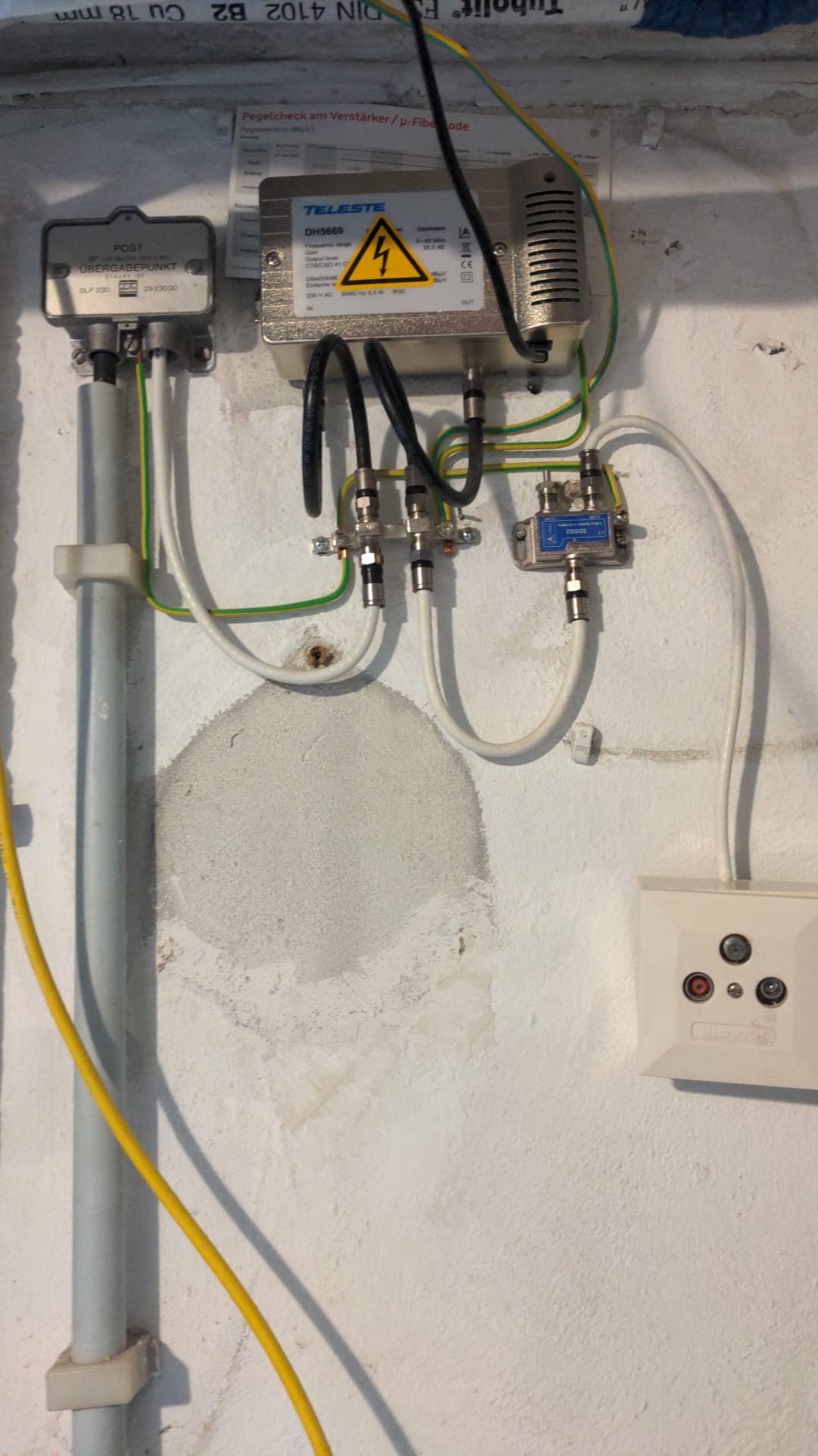

Moin,
um euch erst Mal abzuholen, es geht um so ein Teil:
https://www.astro-kom.de/de/technologie-trends/1-21/gigabit-kabelnetze-zukunftssicher-durch-docsis-3-1-de
Der Anschluss ist von Vodafon und gleich nachdem er aus der Wand kommt
geht das Signal auf einen (aktiven) Verstärker und dann auf eine
Multimediadose.
Dummerweise kommt der Kabelanschluss (Altbau) dort aus der Wand wo nicht
mein Serverschrank hängt. (Umlegen in meine neue Multisparte soll 4000€
kosten, wer hier noch einen Geheimtipp hat, gerne her damit)
Nun zum Problem:
Im Serverschrank steht das Modem (IEC Anschluss)
+ ein Kabelreceiver (F-Buchse)
Es erscheint mir relativ unlgisch nun 2 Kabel a 4m vom Schrank zu dieser
Dose zu verlegen, anstatt diese Dose in den Schrank.
Nun bin ich aber auch kein Experte, was das innenleben einer
Multimediadose angeht. Irgendwas mit 10k Endwiderstand habe ich gelesen,
aber haben wir irgndwo noch eine Frquenzweiche, die F-Buchse von
IEC-Anschluss trennt?
Im Idealfall, würde ich gerne im Schrank auf KeyStone enden und von dort
zwei kurze Kabel zum Receiver und Modem legen.
Ist so etwas überhaupt möglich/vorgesehen?
Klärt mich doch mal bitte etwas über diese Technik in der Dose auf und
ob ich diese mit etwas Fleißarbeit ordentlich verdrahtet bekomme.

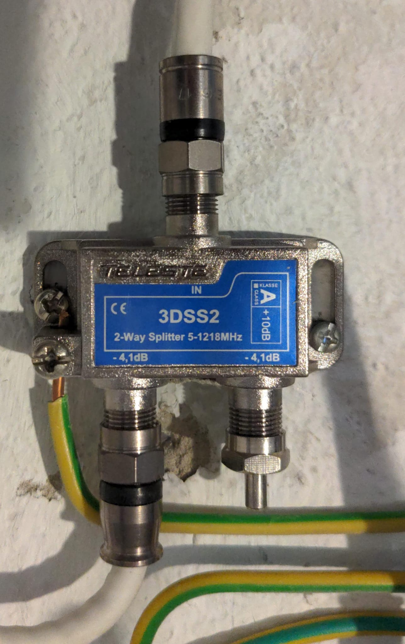

von D a v i d K. (oekel) Benutzerseite
Hier noch ein Bilder um die Diagnose am offenen Kabel zu beschreiben.
Üblicherweise ist es genau andersrum, das Modem hat F und der Receiver
IEC.
So sind auch die Weichen in der Dose geschaltet.
Eher 75Ohm Abschlusswiderstand und die Frequenzweiche filtert IEC für
Radio und IEC für Fernsehen, die F-Buchse bekommt das gesammte Spektrum.
Ich würde die Dose komplett in den Serverschrank verlegen.
Wenn Du die da lassen willst, setzt eine zweite Dose in den Schrank und
schließ die an den zweiten Ausgang der 2Wege-Weiche an. Nimm aber eine
Dose mit der gleichen Dämpfung.
Hochwertiges Antennenkabel (>120dB Schirmdämpfung) und
Kompressions-F-Stecker sollten inzwischen Standard sein.

von Axel S. (a-za-z0-9)
> Multimediadose.
Das ist keine "Multimediadose" sondern eine stinknormale BK+Sat
Anschlußdose (Enddose, keine Durchgangsdose). Da drin ist lediglich ein
passiver Splitter, der das Signal auf dem Kabel in die drei
Frequenzbereiche Radio, TV und Satellit trennt. Anstelle des
Satellitensignals (oder zusätzlich) liegt dann das Internet.
Die Dose kannst du einfach dahin verlegen, wo du sie brauchst. Das Kabel
vom Splitter zur Dose mußt du dann natürlich verlängern. Zumindest
technisch ist das so. Ob du das darfst (die Anschlußtechnik ist
üblicherweise Eigentum des Kabelanbieters) ist was anderes.
Wenn es dir sowieso nur um den F-Anschluß geht, dann mach das Kabel vom
Modem zur Dose halt so lang wie du es brauchst.

von Kurt (sommerwin)
Wenn die Anlage wie auf den Bildern beschaltet ist, ist sie bereits für
2 Teilnehmer ausgelegt. Du musst nur von dem 2. Verteilerausgang den
Endwiderstand abschrauben, dein neues Kabel dort anschliessen und am
Ende eine   Multimedia Dose installieren. Von der vorhandenen Dose
schraubst du die Abdeckung ab, dann siehst du welche Dose verbaut wurde.
Der Dämpfungswert steht auf der Dose, verm. wird es eine 14 oder 17dB
sein. Falls eine 4 oder 6dB verbaut wurde, was lt KDG mit Verteiler
nicht zulassig ist, leider aber von vielen Murksfirmen trotzdem gemacht
wird, brauchst du auch keinen Endwiderstand.

M. H. schrieb:
> Mich würde ein Foto von der BK-Anlage nach deinem Umbau interessieren!
Den Wunsch wird er uns sicher nicht erfüllen. Schon allein deshalb >Y

von M. H. (m-h)
@Nevs
Ist es dir nicht möglich in einem vernünftigen Ton zu diskutieren? Du
bemängelst die Rechtschreibung anderer und bist nicht in der Lage einen
Satz fehlerfrei zu schreiben. Ständig betonst du deine beruflichen
Fähigkeiten, die ich bezweifele. Denn wenn du diese Fähigkeiten hättest,
wären dir zwei gravierende Mängel an der Anlage aufgefallen.
Nevs schrieb:
> Was entspricht denn dort nicht der Norm?
Du müsstest ja eigentlich wissen, dass der Service (Installation und
Entstörung von NE3 und NE4) für Vodafone von Subunternehmen durchgeführt
wird. Die Subunternehmen müssen nach ganz klaren Normen, Regeln und
Vorgaben arbeiten. Die Arbeiten an einer Anlage müssen durch
Vorher/Nachher-Fotos dokumentiert werden. Dazu kommen Fotos/Screenshots
von den Messwerten, ein schriftlicher Bericht usw.. Findet Vodafone bei
Durchsicht der Dokumentationen (einen) Fehler, darf der Monteur für
Nüsse nacharbeiten. Du weiß es ja bestimmt: Monteure bekommen vom
Arbeitgeber zum Gehalt einen Bonus, wenn sie für Umsatz sorgen. Bei
einem Fehler geht der Bonus flöten. Daher ist jeder Monteur daran
interessiert, einwandfreie Arbeit abzuliefern.
Käme also ein gewissenhafter Monteur zu der in Beitrag 2 gezeigten
Anlage, dann würde er sie abbauen und auf einer Lochplatte komplett neu
aufbauen (ganz nebenbei: auch neben dem Serverschrank - für Nüsse).
Warum? Weil die Anlage zwei Mängel hat und Vodafone es geil findet, wenn
Installationen auf den neusten Stand gebracht werden (von NE3 will ich
jetzt gar nicht reden).
Jetzt frage ich dich, Mr. Nevs, welche Mängel hat die Anlage (und ich
meine nicht die Optik)?
