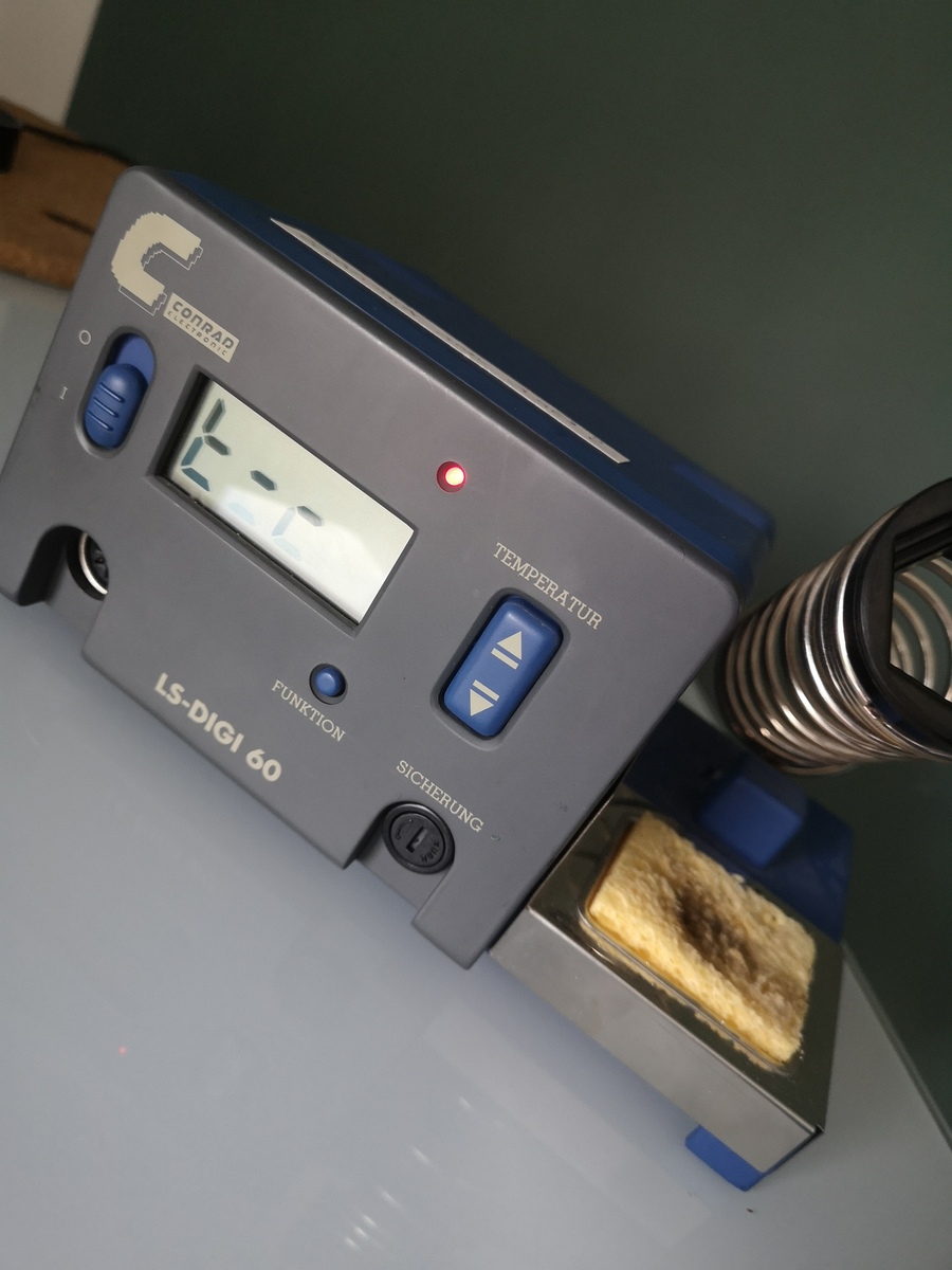

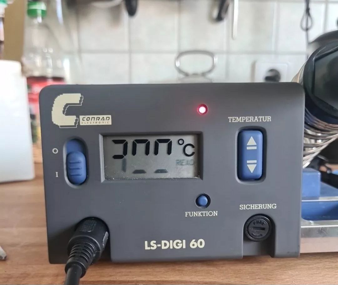

Problem besteht darin, dass das Display / Anzeige öfters einige Balken
oder Striche nicht anzeigt.
Zum einen würde ich gerne wissen um was für ein Display Typ es sich
grundsätzlich handelt.
Anschließend würde ich dies evtl. reparieren wollen oder wenn nötig
ersetzen.
Evenetuell hat jemand hier sogar einen Tipp ohne Austausch oder jemand
kann mir Ursachen für den Fehler nennen.
Im Anhang habe ich zwei Bilder:
1x mit funktionierender Anzeige und ...
1x nicht funktionierend

von Gerald B. (gerald_b)
Auf der Platine sitzen 3 Elkos, tausche die. Das war es bei mir auch.

von Harald K. (kirnbichler)
Das ist ein passives LC-Display. (Das "D" von LCD steht für "Display",
also ist ein LCD-Display etwas zum Zehennägelaufrollen)
Wenn da einzelne Segmente ausfallen, liegt das Problem an der
Kontaktierun zwischen dem Displayglas und der dahinterbefindlichen
Platine.
Die kann auf im wesentlichen drei Arten erfolgen:
- leitfähige Gummistreifen ("Zebragummi"), die zwischen
  Glas und Platine eingeklemmt werden
- angeklebtes Folienleiterkabel, das am anderen Ende entweder
  auch auf die Platine geklebt, gelötet oder in einem
  Steckverbinder steckt
- Metallkontakte, die auf das Glas geschoben sind, und in die
  Platine eingelötet sind.
Der mit Abstand häufigste Fall ist der erste. Wenn es da Kontaktprobleme
gibt, ändert sich das Verhalten, wenn man (im eingeschalteten Zustand)
sanften Druck auf das Displayglas ausübt.
Ist das der Fall, hilft Zerlegen und reinigen der Kontakte auf der
Platine.

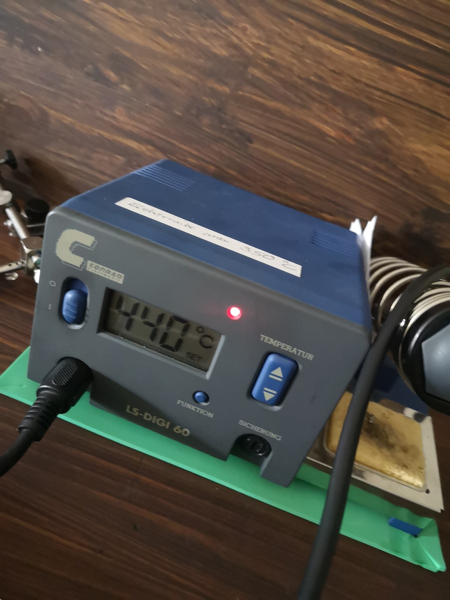

von Hannes K. (reneas)
Moin,
ich habe vor ein paar Tagen ebenjene Lötstation für 20€ auf Ebay
geschossen und musste bei Ankunft des Pakets feststellen, dass der
Display auch nicht mehr richtig funktioniert. Die 20€ habe ich
tatsächlich zurück bekommen und die Lötstation durfte ich behalten!
Nachdem ich dann diesen Post und den älteren von Gerald gefunden hatte,
habe ich mir direkt neue Elkos bestellt.
Heute habe ich sie eingelötet und es ist definitiv eine Verbesserung zu
sehen, aber vollständig funktionieren tut der Display trotzdem nicht...
Die Elkos sind diese hier:
https://www.reichelt.de/elko-radial-220-f-16-v-105-low-esr-rm-2-5-wl1c227m6l011180-p359284.html?&trstct=pos_6&nbc=1
https://www.reichelt.de/elko-radial-2-2-f-50-v-105-c-low-esr-5-x-11-mm-rm-2-5-fc-a-2-2u-50-p228386.html?&trstct=pos_0&nbc=1

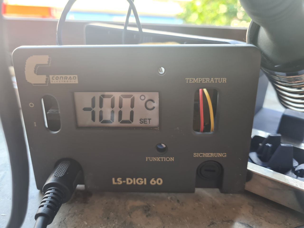

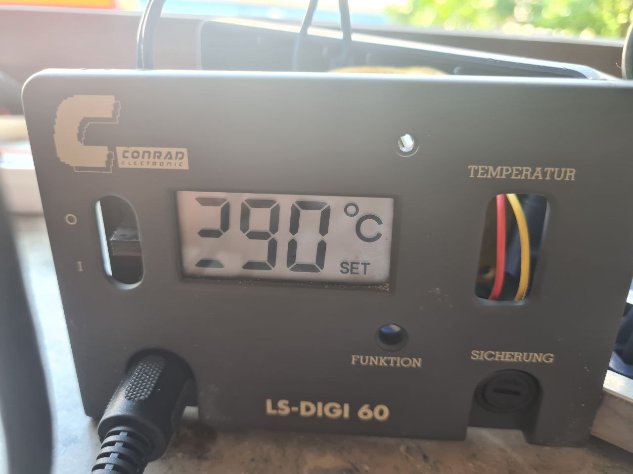

Das Display funktioniert jetzt FAST komplett, bis auf zwei Segmente,
schaut es euch an.
Irgendeine Idee woran das liegen könnte?
EDIT:
Okay Kommando zurück! Es lag nur an einer nicht ganz sauber gesetzten
Verlötung. Habe alle nochmal überprüft und der kleine 50V Elko war am
Minus-Pol nicht ganz fest.
Danke für diese tollen Informationen hier!

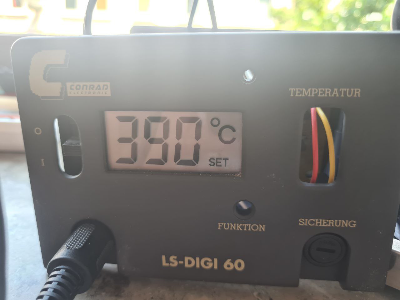

von Svenja S. (pixelhure)
Matthias S. schrieb:
> Du steigst über die Frontplatte ein. Da sind rechts und links
> kleine Schräubchen. Rausdrehen und dann die Frontplatte vorsichtig
> rausziehen, weil die an den Kabeln zum Trafo hängt.
Danke, der Tipp war gold wert.

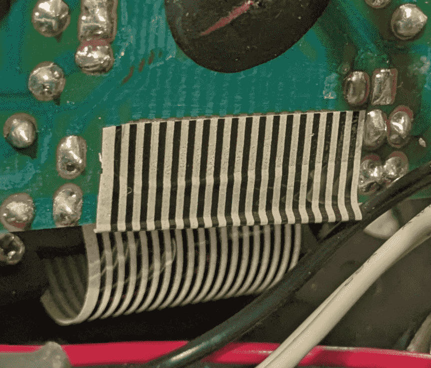

Das Gerät ist jetzt offen. Ich soll die Kontakte am Flachbandkabel auf
der Platine reinigen, richtig?
Mir fällt noch auf, dass einige Lötstellen auf der Platine weißen Belag
oder Flecken haben. Das scheint nicht normal zu sein oder?
Doch, das ist es. Die Platine ist handgelötet und das sind einfach nur
ein paar Rückstände, die keiner gereinigt hat. Aber die Kontaktierung
des Displays hat hier leider nichts mit Gummikontaktblöcken zu tun,
sondern ist auf der Platine und am Display geklebt. Das ist so gut wie
nicht zu reparieren. Tausch mal die Elkos, die oben erwähnt wurden und
hoffe aufs beste.
Erschwerend ist hier, das der Netzschalter auf der Platine ist und
deswegen ist es auch gar nicht so einfach, mal auf dem Flexkabel
rumzudrücken, um die Kontaktgabe zu überprüfen. Sei also bitte sehr
vorsichtig. Auch den Flexleiter solltest du nicht stressen.
Auch am Sicherungshalter da unten rechts liegt Netzspannung.

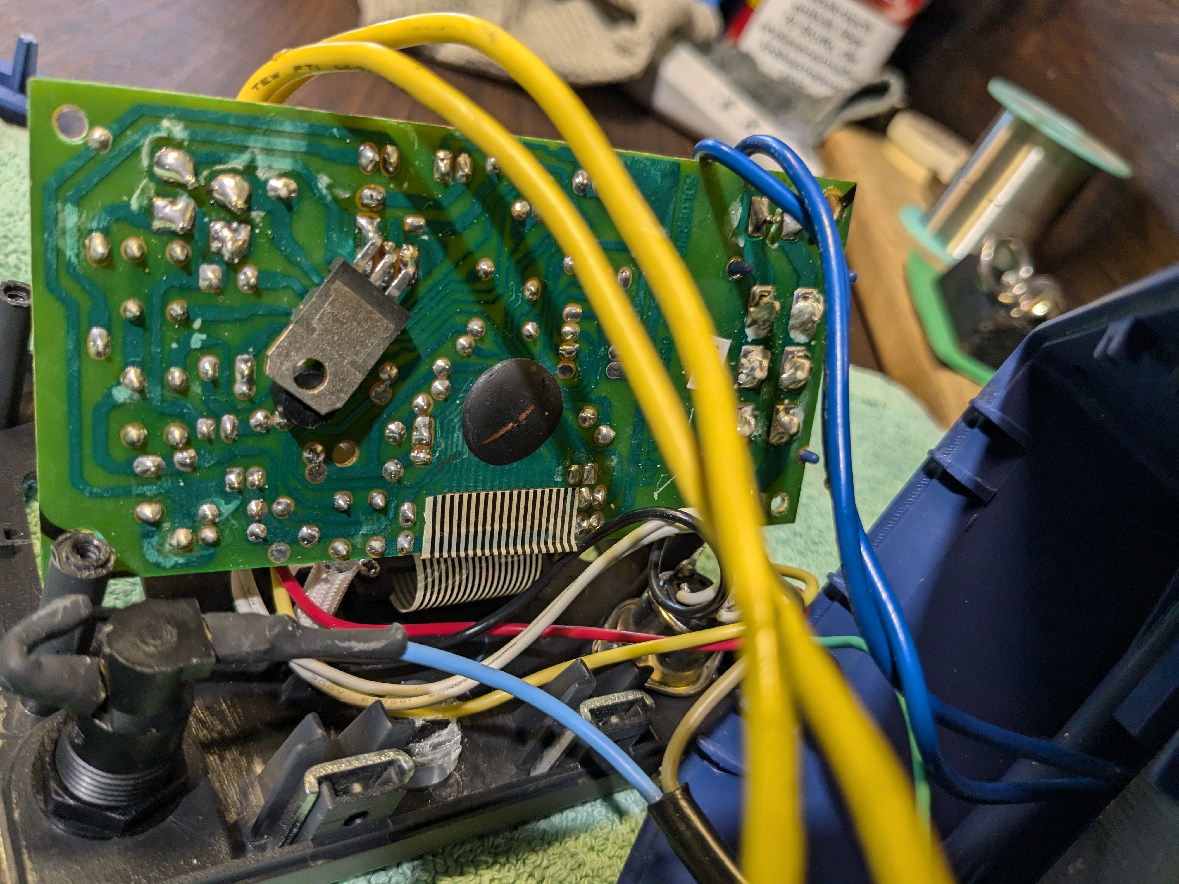

Bei meiner Digi 60 war der Flexleiter genau das Problem. Ich habe daher
die Platine damals entfernt und meinen eigenen Entwurf eingebaut.
Nicht anfassen
Das ist die empfindlichste und irreparabelste Form der
Displaykontaktierung, das ist ein mit Leitkleber auf das Display (und
die Platine) geklebter Folienleiter.
Das ist extrem empfindlich.

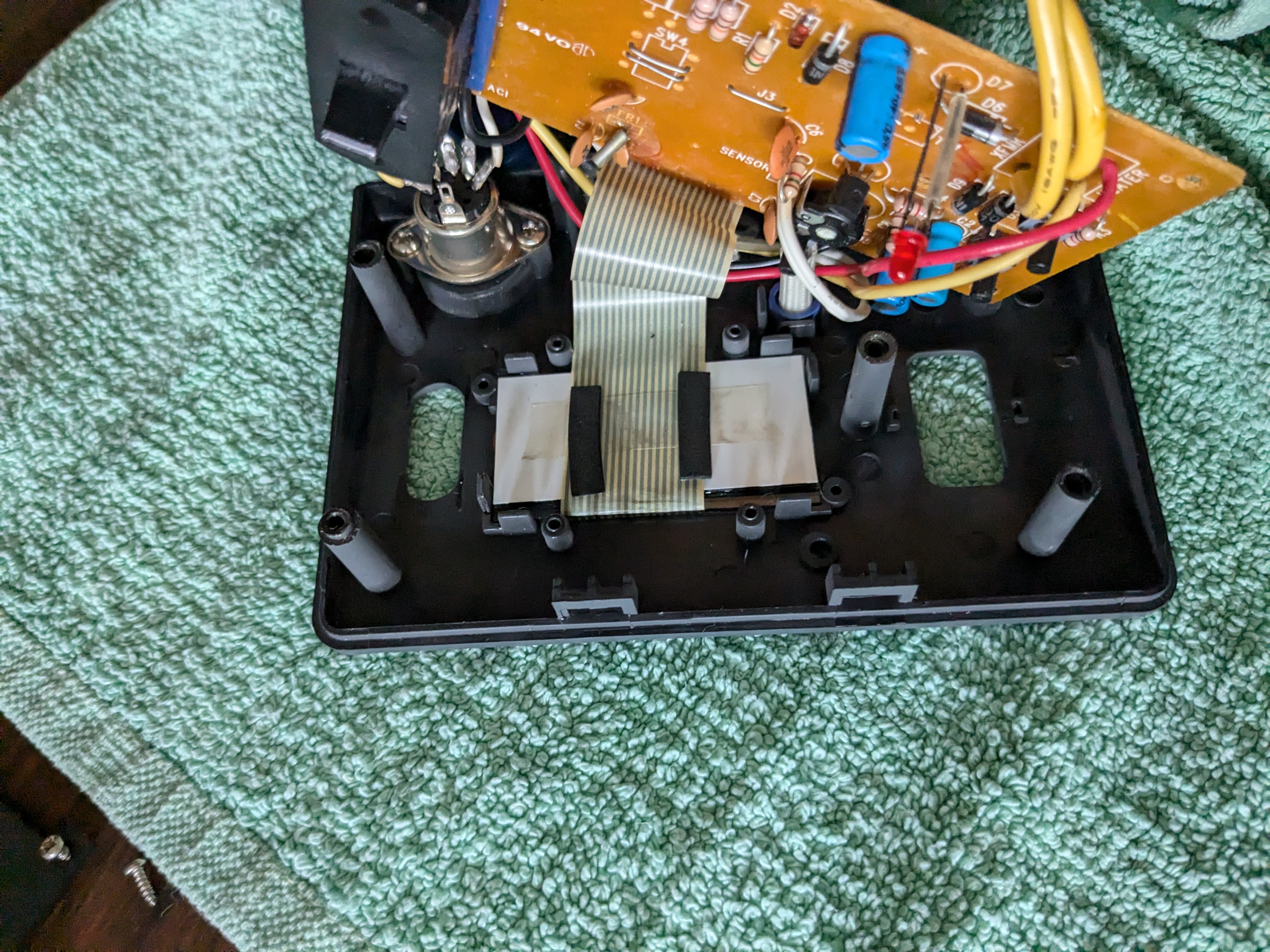

Entweder ist das Folienkabel nicht mehr richtig angeklebt oder es hat
eine Unterbrechung in einer der beiden Knickstellen.
Wie Harald schrieb, nicht ablösen, das macht es nur schlimmer. Von
hinten andrücken, z.B. wie hier schon mit zwei schwarzen Schaumstreifen
geschehen ist. Irgendwie dauerhaft anpressen. Z.B. ein Stück
Platinenmaterial das irgendwo festgeschraubt oder angelötet ist.
Und die Knickstellen mal unter der Lupe anschauen, ob da eine Leitung
unterbrochen ist.
Das sind nur 18 Adern, wie passt das zu 3*7 Segmenten plus °C und SET?

Da nur äußere Segmente fehlen, könnte es auch eine der äußeren Adern
sein, die unterbrochen ist. Die ganz links sieht etwas weggebogen aus.
Da auf dem LCD keine Leiterbahnkreuzungen stattfinden können, nur
einseitige Bahnführung, muss es außen sein.

Soo,
möchte mich nochmal  zurückmelden.
Gestern habe ich 3 ELKOs getrauscht. ELKOs ausläten und einläten kann
ich nun auch als neue Fähigkeit zu meinem Lebenslauf anfügen, jedoch hat
es keine Besserung des Displays in der Darstellung bzw. Anzeigem
gebracht.
Hat noh jemand einen letzten hilfrechen Tipp❓❓❓
Zu guter letzt die Frage nach einer Kaufempfehlung???
Gut und günstig - optimal wäre die Möglichkeit der weitervewendiugn
meiner Lötspitzen vom DIGI-60 mit dem Neugerät.
habt vielen DAnk
Wie oben schon geschrieben, musst du einen Weg finden, den Folienleiter
an die Platine zu drücken/pressen. Das kann ein Schaumstoff oder
Gummistreifen (lies Fensterdichtung) sein, den du mit einem Bügel oder
so andrückst.
