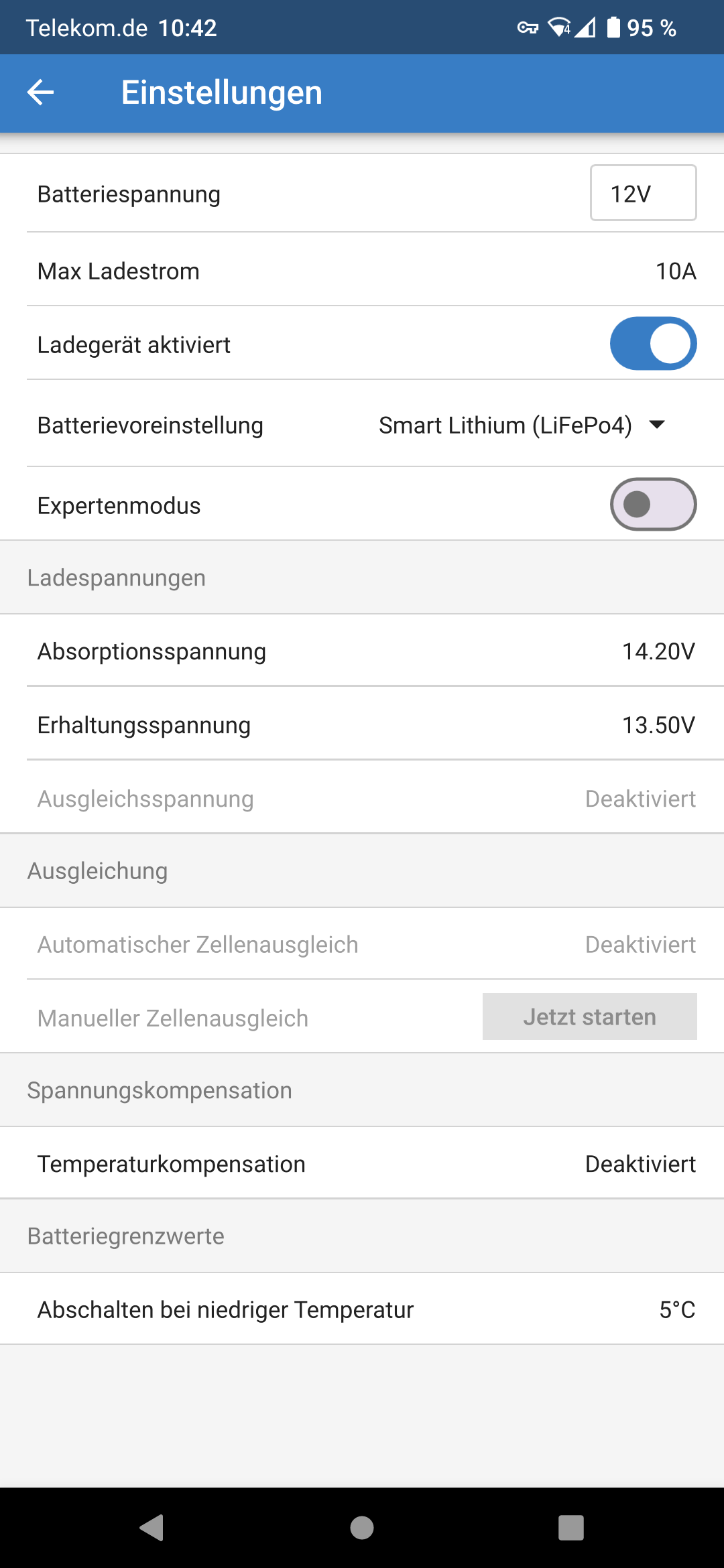

Moin dan habe ich wohl diese weiche "BRAUNE" Masse gekauft Schade ... Ich finde keine Einstellung zum abschaltten des Reglers, s.B. Screenshot_20240629-104219.png
Herbert schrieb: > Ich finde keine Einstellung zum abschaltten des Reglers Logisch, denn danach wäre er nicht mehr via WLAN erreichbar. Schnickschnack hat seinen Preis.
Moin habe was dazu gefunden: auf den Hersellerseiten. MPPT Batterie Klemme -> auf Batterieunterspannungsschalter -> Batterie Heißt für mich der Regler hat kein Unterspannungsschutz. Danke für die Hilfe.
