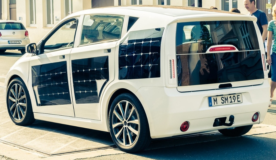

So ein "drolliges" Elektroautostartup dreier ...*innen hat mit solch
Solarmodulbeklebung bei den grünnaiven Vorbestellern und Investoren doch
Hunderte Millionen Schaden angerichtet...
Ich komme grade nicht auf den Namen von dem Gefährt. Das ganze Auto war
mit Solarzellen zugepflastert und sollte sich dann selber zur
Reichweitenerhöhung aufladen. Wie das in schattigen Stadtschluchten oder
im Nichthochsommer funktionieren sollte, war mir schleierhaft.
Am besten war dabei das zusätzlich erteilte Patent auf eine kleine
lebende Mooswiese im Lüftungsbereich, das auch auf den Werbephotos mit
herausgestellt wurde.
Das war dermaßen komisch und surreal - es wäre eine ideale Vorlage für
einen satirischen Film..
Einzig den Geschäftsbereich mit solchen Sondersolarmodulen z.B. für
Busse o.ä. wollte man wohl weiterführen.

von Peter M. (r2d3)
Hallo Maik,
das Auto war der "Sion" von
https://sonomotors.com/de/
Zitat:
Sion-Programm
Wir haben das Sion-Programm eingestellt. Wir beabsichtigen, das
Fahrzeug-Programm samt Werkzeuge und anderen Vermögenswerten an weitere
Unternehmen zu veräußern.
Und wenn sie nicht gestorben sind, entwickeln sie noch heute...
Mein grün-begeisterter Kumpel hat da EUR 500,- oder EUR 1000,- Anzahlung
verloren.
Ich hatte da mal einen Film über den Sion gesehen, aus dem hervorging,
dass der Wagen einen so hohen Ruhestromverbrauch hatte, dass die
Solaraußenhaut quasi einen Notnagel darstellte.
von Ralf X. (ralf0815)
Das lustige Gefährt nannte sich Sono Sion:
https://de.wikipedia.org/wiki/Sono_Sion
So ein Gefährt hätte im Sommer wenigstens die Schattenparkplätze frei
gelassen. 😁

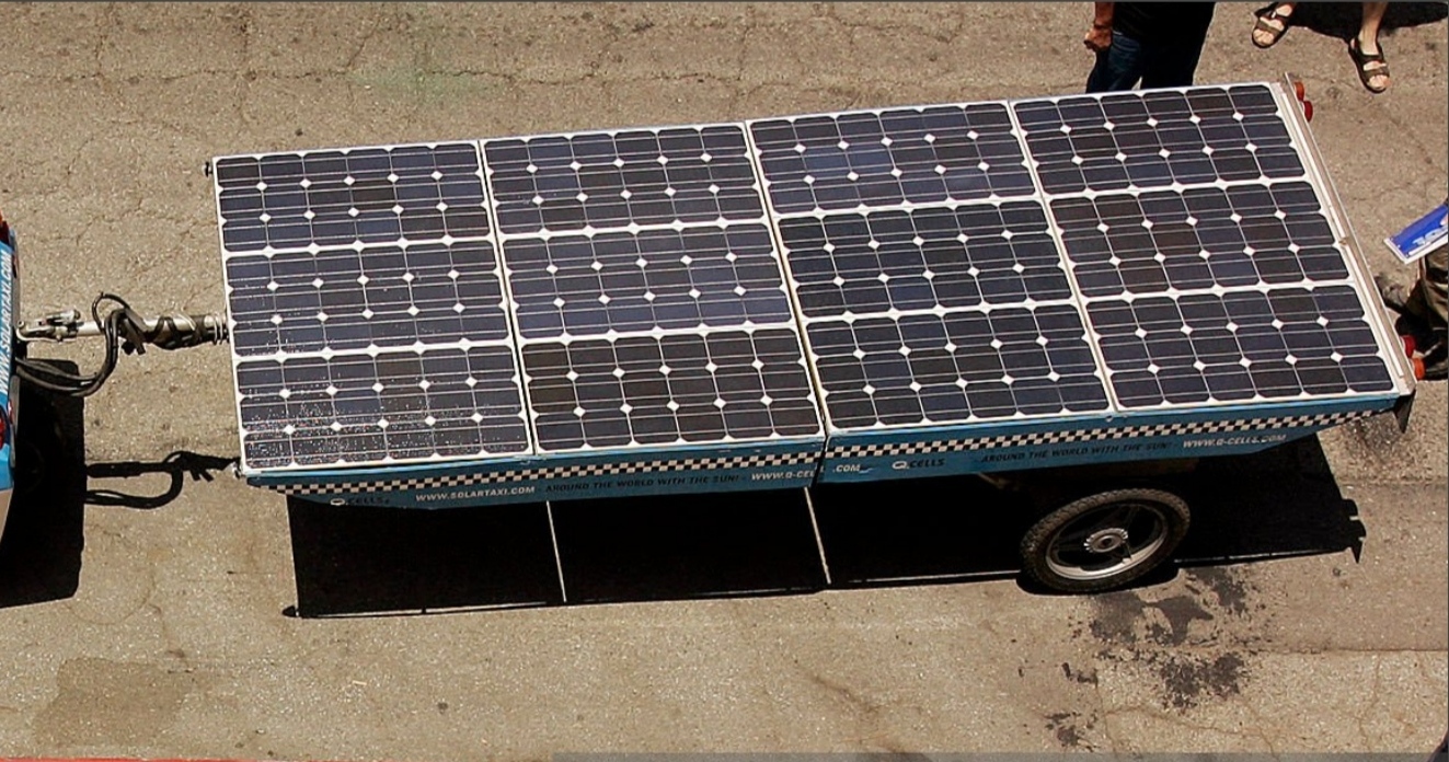

von Alexander (alecxs)
Naja immerhin hatte er eine AHK. Das Konzept war leider in München nicht
ausbaufähig.
Martin S. schrieb:
> Zellen hintereinander und verbinden (löten, schweißen). Je länger die
> Kette, umso höher die Spannung.
Die maximal zulässige Länge eines solchen Gespanns liegt bei 18 m.
Könnte aber schwierig werden beim einkaufen einen Parkplatz zu finden.
