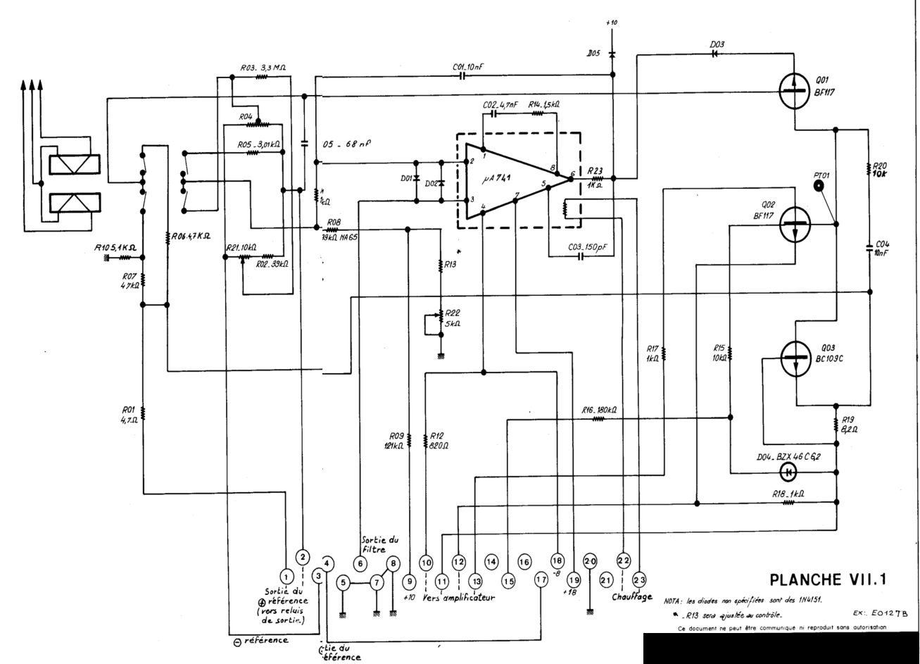

anbei die Verstärkerschaltung einer Präzisionsspannungsquelle die
umschaltbar mit den Relais links entweder 10V oder 100V erzeugt mit
einer nachgeschalteten Endstufe. Die Referenzspannung von ~10V wird mit
einer MZ610 in einem Thermostat erzeugt und arbeitet ordentlich für
diesen Zweck. Auch der Verstärker sitzt in einem Thermostat, der OPV
wird mit einem Widertsand auf dem TO99-8 Gehäuse beheizt (Widerstand
rechts unten im getrichelten Bereich).
Die ursprügliche Schaltung war noch für den µA709, ab 1971 wurde dann
aber der µA741 verbaut, das Layout ist also ein Kreis mit 8 Lötaugen.
Ich möchte das jetzt modernisieren und den µA741 entfernen weil der
immer länger braucht und satbil zu werden und habe als besten Ersatz
wegen dem runden Layout nur den
µA725 da. Es gibt ja wesentlich bessere OPVs wie OP07, OP27 u.v.a., aber
keinen mehr im TO99 Gehäuse.
Frage:
bin ich mit meiner Lösung auf dem Holzweg oder gibt es einen besseren
Vorschlag diesen alten OPV zu ersetzen ohne das bestehende Layout zu
verändern?

Welche Anforderungen hast Du überhaupt bezüglich der Stabilität?
Ich würde das ganze Thermostat-Geraffel komplett weglassen.
Als OPV einen Zero Drift OPV, z.B. ADA4523-1BRZ.
Und für die Referenz den AD586MNZ (2ppm/°C).
Sämtliche Spannungsteilerwiderstände müssen natürlich auch einen gleich
kleinen TK haben, sonst ist das sinnlos. Ich nehme dafür Vishay Z-Foil.

Im Prinzip bin ich für deinen Vorschlag. Aber ich würde das historische
Gerät in Ruhe lassen und das so neu bauen. Spannungsreferenzen für 10V
sind auch absolut handelsüblich. Und ob man die 100V heute noch braucht?
Klingt nicht danach als wäre da was kaputt. Wenn der heute "länger
braucht um stabil zu werden" könnte das auch schlicht und ergreifend an
der heute besseren Meßtechnik liegen. Hast du Langeweile oder warum
willst du das Gerät verbasteln?

Ich würde die Schaltung so lassen wie sie ist, da damals alle Bauteile
mehr oder weniger schlecht waren, musste man oft die einzelnen
Temperaturkoeffizienten etc. gegeneinander kompensieren.
Ich habe es mir NOCH nicht genau angesehen, dazu ist  der alte
Schaltplan etwas unübersichtlich .. kommt aber noch ;)
Tauscht man ein Bauteil durch ein "besseres" aus, ohne diese
Kompensation auch anzupassen, wird die Gesamtperformance häufig
verschlechtert.

von Michael B. (laberkopp)
Egon P. schrieb:
> und habe als besten Ersatz wegen dem runden Layout nur den
> µA725 da
Mein Gott, kauf dir halt einen TO99 741.
Wahrscheinlich ändert sich nix.
Besser wird es erst, wenn man den unsinnigen Heizwiderstand entfernt.
Denn die Temperatur wird ja offensichtlich mangels Sensor nicht
geregelt, sondern nur erhöht.

Ich hab mal reingeschaut .. ohne den Endstufenplan lässt sich die
Funktion wenig analysieren ..
Naja, das kann durchaus ein PTC sein ...
> µA725 da.
Was gefällt dir an dem nicht? Das war doch in den 70er Jahren das! Teil,
bevor es OP07 und ff. gab.
Ich denke, wenn zuerst selbst ein µa709 seine Aufgabe erfüllt hat, wird
es der 725 wohl mehr als bringen. Wenn das Gerät seinen Zweck erfüllt,
ist es doch sinnlos, daran grössere Verändererungen vorzunehmen.

von Arno R. (arnor)
Wilhelm S. schrieb:
>> µA725 da.
Der µA725 hat eine andere Belegung was die Frequenzkompensation
betrifft, der kann also nicht einfach µA709 oder µA741 ersetzen, wenn
man diese Forderung stellt:
Egon P. schrieb:
> diesen alten OPV zu ersetzen ohne das bestehende Layout zu verändern
Der µA741 hat Pin 8 nicht belegt, so daß C02/R14 unwirksam sind, C03
müsste aber eigentlich raus. Für den µA725 müsste mehr geändert werden.
von Andrew T. (marsufant)
Richtig.
Letztlich eine Frage des Aufwandes, den der TE treiben möchte.
Einfaches 1:1 Umlöten wäre 741 Tausch,
alles übrige wurde ja schon mit Variationen beschreien.
