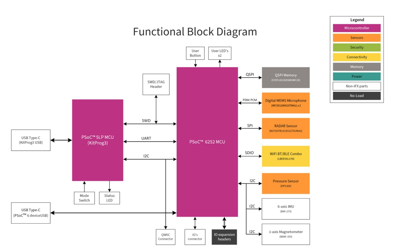

Infineon CY8CKIT-062S2-AI - Evaluationsboard für den PSoc6.
Auf der Embedded World schickte Infineon eine neue Generation des PSoc ins Rennen, die - in manchen Ausbaustufen - das von ARM zur Verfügung gestellte AI-Beschleuniger-IP verwendet. Infineon möchte nun ein Evaluationsboard für eben dieses System nachlegen. Interessant ist dabei der in der Abbildung gezeigte „funktionale Aufbau“. Anstatt eine CCD-Kamera zu verbauen, spendiert man im Hause Infineon stattdessen einen hauseigenen Radarsensor im 60 GHz-Band.
Bildquelle: https://www.infineon.com/cms/en/product/promopages/get-started-with-AI/#product-details
Interessant ist außerdem, dass Infineon im Rahmen der Ankündigung an mehrerlei Stelle die Verfügbarkeit der ModusToolbox erwähnt:
No matter whether you have an ML model already and want to deploy on a target Hardware, or whether you want to create a new model, you can enter at any stage with Imagimob Studio and ModusToolbox
Leider gilt zum Zeitpunkt der Drucklegung, dass es noch keine Preisinformationen zum Board gibt. Unter der URL https://infineoncommunity.com/get-started-with-ai?_gl=1w6sjks_gcl_auMjI4NzUxMDczLjE3MTkwOTExMDU._gaMTY2MjE1NjkyOC4xNzE5MDkxMTA1_ga_EG7GJJWTSH*MTcxOTM1MDM2NC4yLjEuMTcxOTM1MDQzOS41MS4wLjA.&_ga=2.73851089.256473436.1719350365-1662156928.1719091105 können sich interessierte Nutzer allerdings schon jetzt anmelden, um bei Bedarf über das Verfügbar-werden des Boards informiert zu werden.

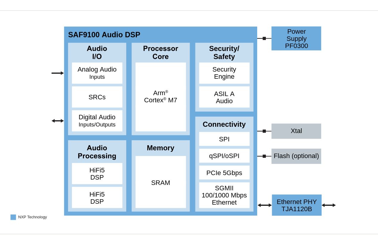

NXP: Audio-DSP mit KI-Beschleunigung.
Dass der Million Monkey-Effekt im Embedded-Bereich besonders stark ausgeprägt ist, war in diesen Newsmeldungen immer wieder Thema. Mit der SAF9xxx-Familie schickt NXP nun einen Audio-DSP ins Rennen, der im Automotive-Anwendungen verschiedenste KI-Implementationen im Bereich der Audioverarbeitung durch zusätzliche Rechenleistung zu vereinfachen sucht. Spezifischerweise verwendet man zur „Realisierung“ der Rechenleistung eine MCU aus dem Hause Cadence:
In der SAF9xxx-Familie kommt die neueste Generation der leistungsstarken Tensilica HiFi 5 DSPs von Cadence in Kombination mit dedizierten neuronalen Netzwerkbeschleunigern zum Einsatz. Dadurch können Kunden mit dem SAF9xxx hochwertige, selbstlernende Audio- und Sprachanwendungen der nächsten Generation effizient implementieren.
Schon jetzt finden sich die URLs https://www.nxp.com/products/audio-and-radio/hybrid-radio-and-audio/one-chip-solution-for-radio-and-audio-processing:SAF9000?tid=vanSAF9000 und https://www.nxp.com/products/audio-and-radio/audio-processors/one-chip-solution-scalable-audio-dsp-processing-with-ai-ml-capability:SAF9100?tid=vanSAF9100, auf denen NXP weitere Informationen zur Verfügung stellt. Über den Audio-DSP gibt es dabei vor allem das in der Abbildung gezeigte Blockdiagramm.
Bildquelle: NXP.
In der Pressemitteilung zeigt sich NXP sonst nur wenig gesprächig - Spezifischerweise findet sich folgender Verweis auf die Verfügbarkeit:
Die SAF9xxx-Familie wird erstmals auf der Audio Engineering Society 5th International Conference on Automotive Audio vom 26. bis 28. Juni 2024 in Göteborg vorgestellt.
Auf der Produkt-Homepage gibt es dann noch folgenden Zusatz-Hinweis, der eine allgemeine Verfügbarkeit der Datenblätter auch in der Zukunft unwahrscheinlich erscheinen lässt:
The SAF9100 hardware and enablement (documentation, software and boards) are available for selected customers with an approved NDA. For additional information and availability, contact support or your local sales representative.

von Markus W. (naggusm)
> GHz-Band.
Ich denke hier wird ein bisschen was durcheinander gebracht. Das hier
vorgestellte Kit ist noch auf Basis von einem PSoC62... Der ist schon
etwas länger auf dem Markt und hat nichts zu tun mit dem kürzlich
vorgestellten PSoC-Edge (der dann ein Kamera-Interface +
ML-Beschleuniger hat).
Ich denke hier geht es primär darum eine Hardware zu haben (auch wenn es
nur ein CM4 ist), um ein bisschen Infineon's neue KI Software zu testen,
die man seit dem Zukauf von Imagimob hat.
