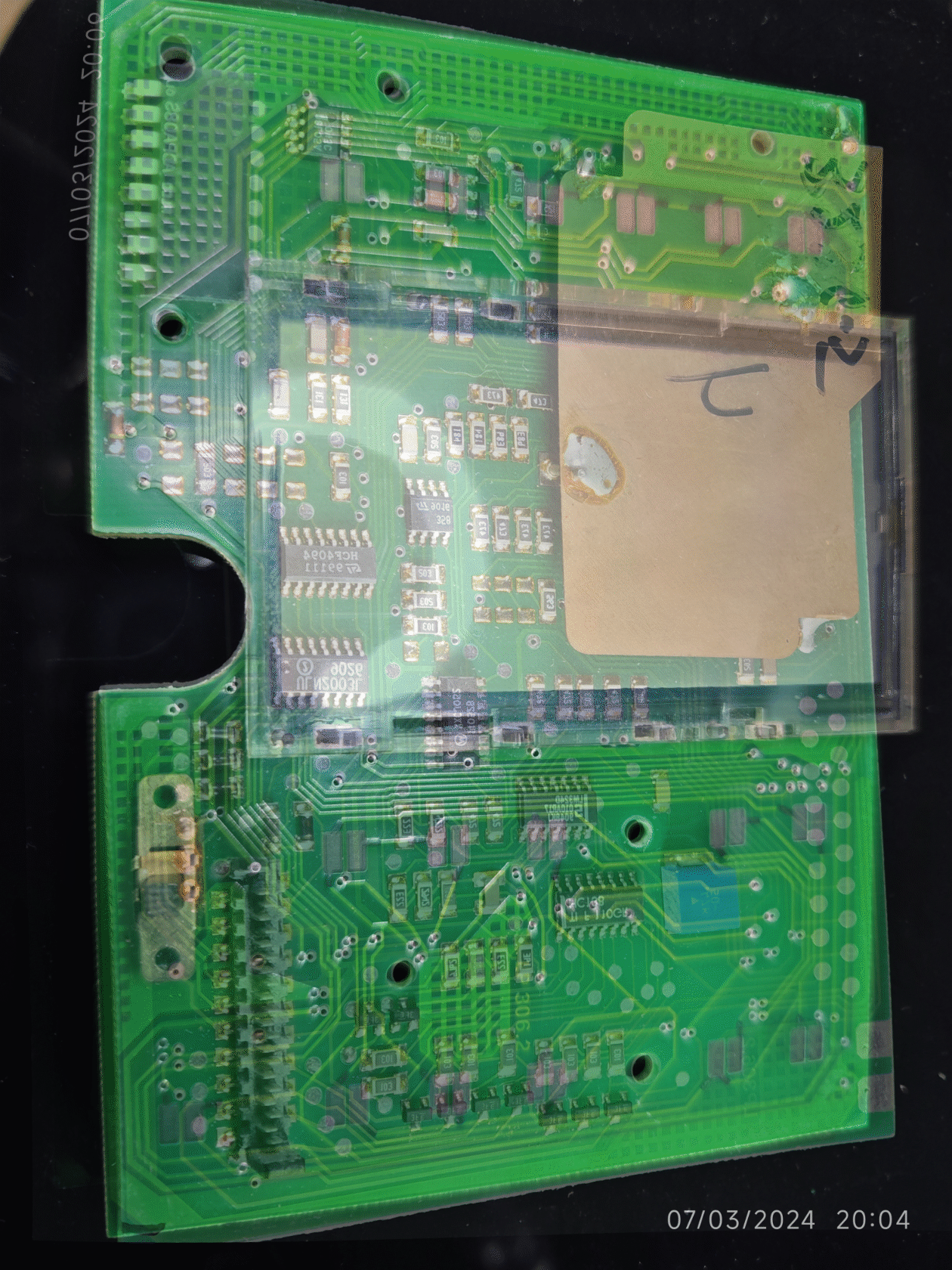

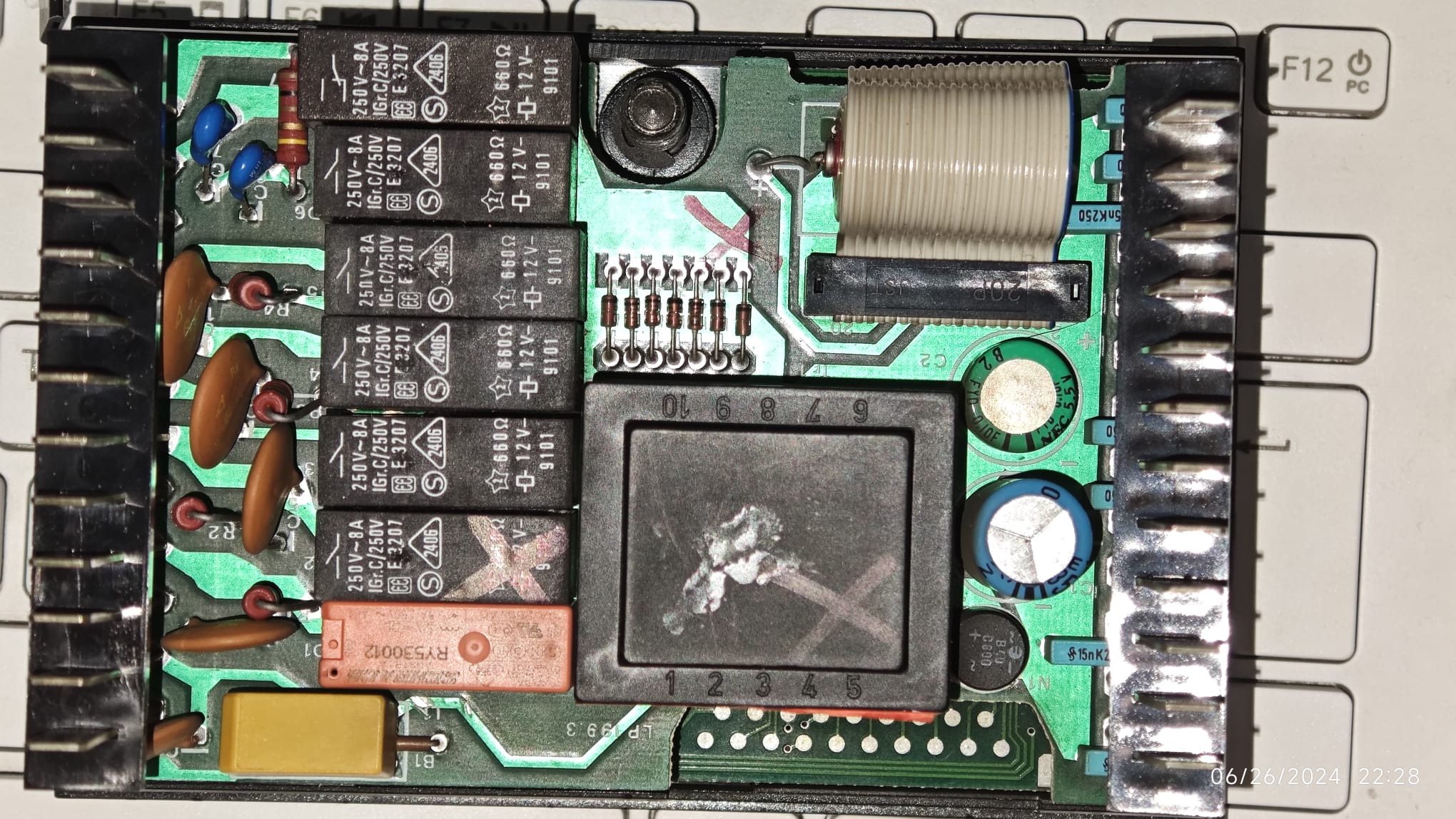

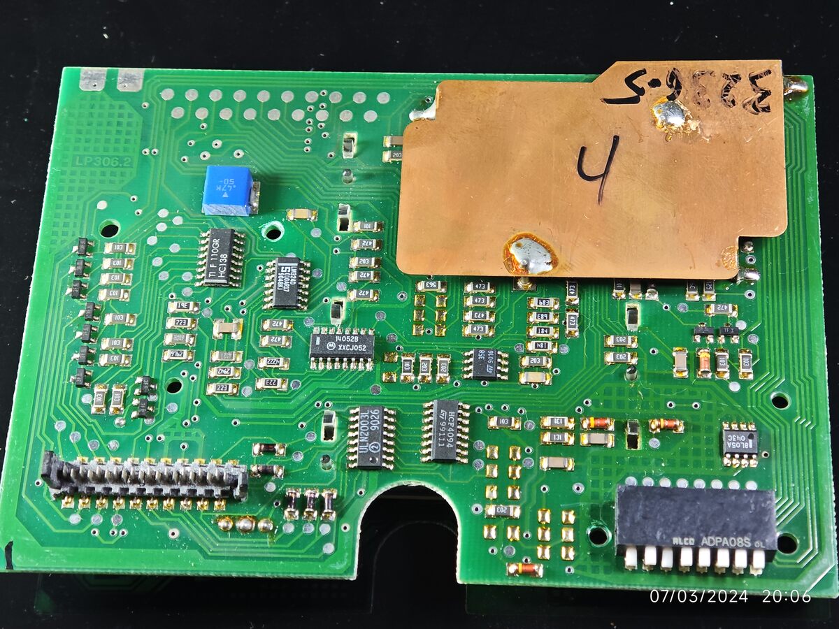

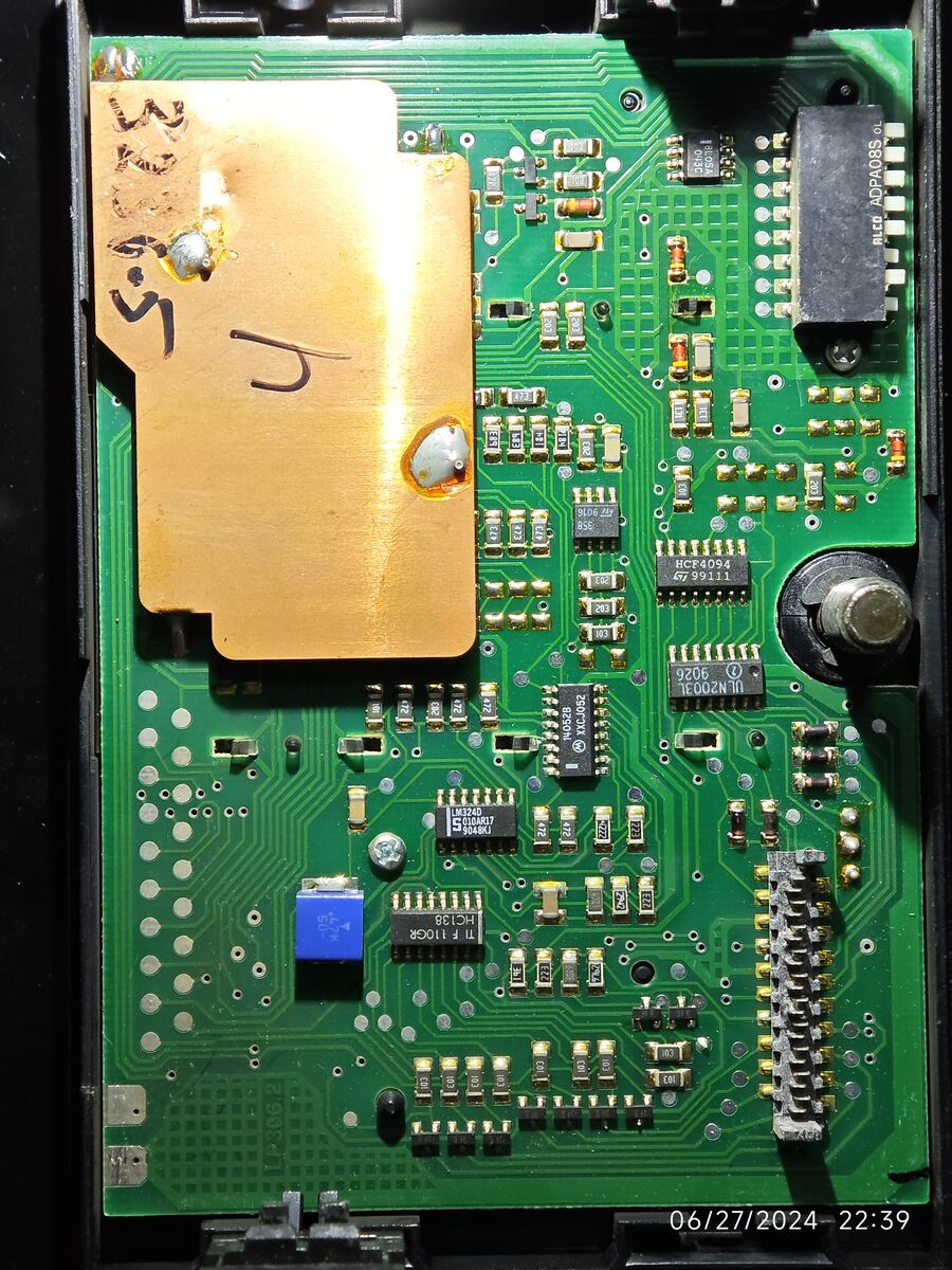

Ich habe eine ELKO Glöckner Logon Digital WKBM Steuerung. Diese hatte
beim letzten Ungewitter eventuell etwas abbekommen oder es war zufällig
der gleiche Zeitpunkt.
Anfangs sagt die Steuerung, dass Sensoren 60 Grad haben, obwohl das
Wasser 20 Grad hat auf dem analogen Sensor. Ich konnte da noch das
Wasser auf 95 Grad heizen einstellen und damit kam ich gerade so noch
bis 50 Grad Wassertemperatur. Nun hat sich vermutlich die Situation
verschlechtert, alle Sensoren sind Standard auf 80 Grad und die Heizung
hat keinen Grund sich anzuschalten.
Mein Nachbar hat noch 3 weitere Steuerungen herumliegen, bei jeder ist
etwas kaputt. Ich habe jetzt eine genommen, wo Sensoren OK sind und
Heißwasser auch. Somit habe ich bis zum Herbst Zeit gewonnen, die
Steuerung zu reparieren.
Jetzt zum eigentlichen Thema, wo finde ich Schaltpläne für so etwas,
gibt es da Anlaufpunkte? Ich habe Probleme zu definieren, welcher
Widerstand wofür  ist oder ist es einfacher, einfach jeden
auszutauschen?
Auch habe ich Probleme bei der Definition von Widerständen und
Kondensatoren. Wie geht man da an die Sache ran? Die Relais sind recht
üblich und ich habe sie gefunden.
Ich brauche auch noch Werkzeug wie Lötkolben, aber das wird ein Extra
Thema

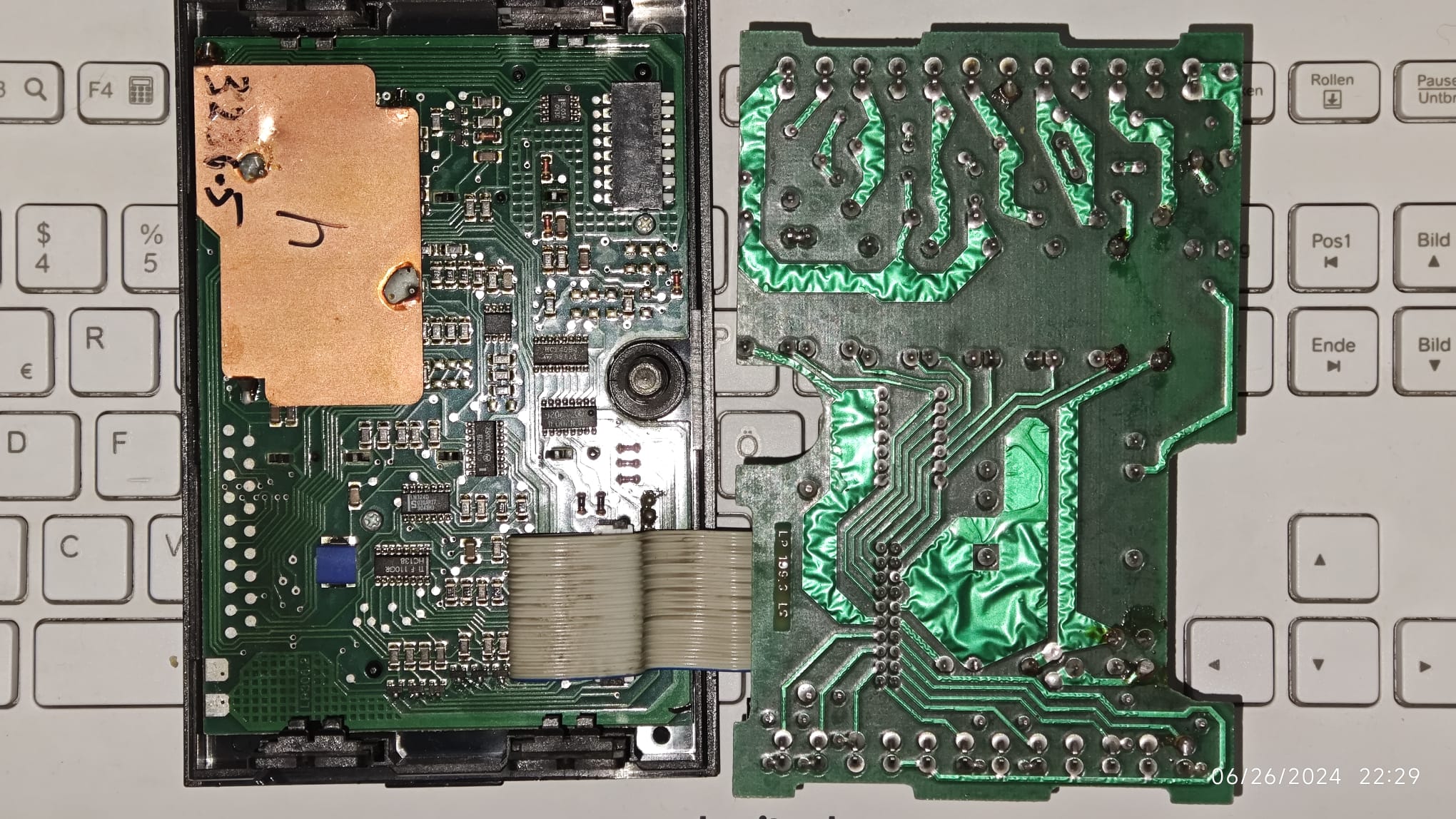

Nirgends.
> auszutauschen?
Die Widerstände für die NTCs sind ziemlich sicher nicht das Problem.
Nimm eine wo die Sensoren ok sind für die Hauptplatine, eine andere mit
guten Relais für die Schaltplatine und verheirate die beiden guten
Boards zu einem ganzen Gerät.
Diese Kiste ist eigentlich recht robust gebaut, aber eben alt.
Wenn die Sensoren geblitzt sind, ist der Prozessor kaputt (-> Müll),
aber die Relais verschleißen nach etlichen Jahren, die kann man aber
tauschen.
Und die Batterie für die Uhr ist auch so ein Kandidat.

von Rainer D. (rainer4x4)
Wird wohl schwierig. Ggf gibts beim Hersteller noch ne Ersatzplatine.

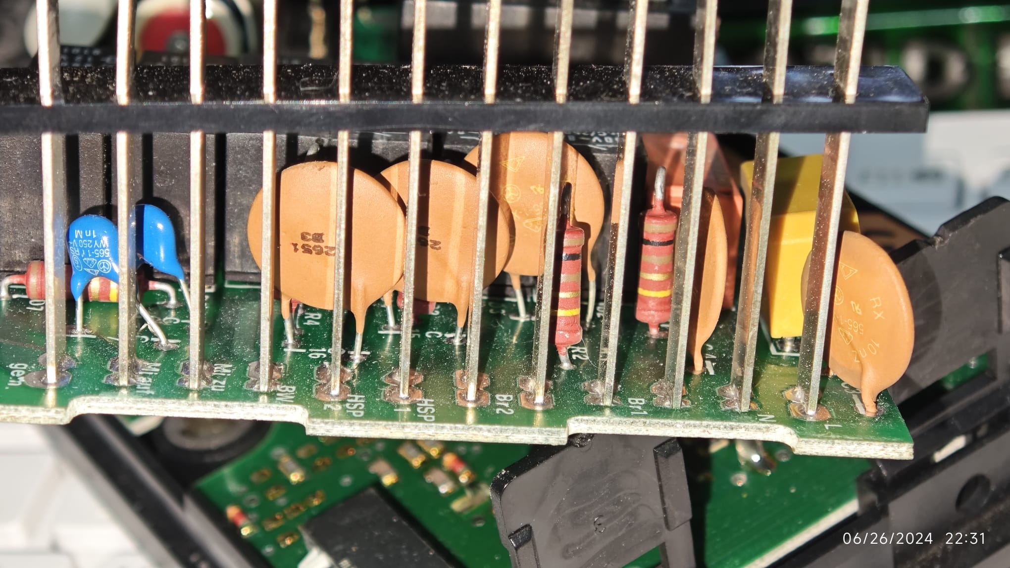

Ich vermute an der vergrößerten Darstellung eine Überschlagsspur zu
erkennen. Ist aber schlecht zu sehen, kann mich irren.

von Flip B. (frickelfreak)
Schaltpläne sind ausser für alte unterhaltungselektronik nur selten zu
beschaffen.
Vorgehensweise:
1. (Aus)Löten üben an schrottplatinen. Plane dafür mal 10-20h ein.
   Ohne lötkenntnisse könntest du auch nach diagnose des Fehlers nichts
reparieren. Bitte nicht gleich an der wichtigen Platine versuchen, das
geht nach hinten los.
2. Verständnis der schaltung.  Anhand der Datenblätter der verwendeten
chips, der leiterbahnbreiten und anschlüsse erdenkt man sich ein
Blockschaltbild. Netzteil- Eingänge/Ausgänge/ Verarbeitung/Prozessor.
3. Fehlersuche und Diagnose. Du hast ja bereits systematisch das Problem
auf die sensoreingänge eingegrenzt. Von diesem Schaltungsteil arbeitest
du dich vor. Anfällige bauelemente werden geprüft, systematisch bedeutet
auch, bei mehreren Eingängen mit identischen symptomen, die leiterbahnen
zu verfolgen bis zu dem punkt, wo die Signale gemeinsam verarbeitet
werden. Hilfreich ist es dann, erstmal alle Versorgungsspannungen,
masseverbindungen und referenzspannungen zu prüfen.
Bitte nicht willkürlich teile tauschen und rumlöten, das machen das
machen einige Rentner gerne und stellen dann im Forum fragen, wieso es
immer wieder raucht.

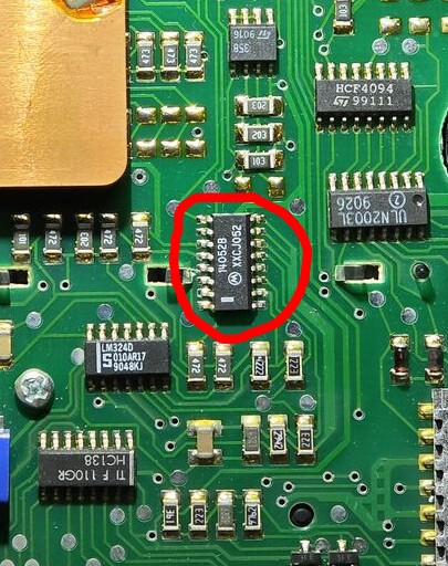

Bei deinem Szenario ist ein defekter analog Multiplexer denkbar, da der
Aussentemperatursensor über die lange zuleitung ggf Überspannung beim
Gewitter eingefangen hat. Zeig mal die ganze Platine, dann kann man
sehen, ob es einen solchen gibt.

von Michael B. (laberkopp)
Nirgends.
Dir fehlen noch Kenntnisse  um so was erfolgreich zu reparieren.
Man muss die Schaltung abzeichnen und verstehen, dann die Fehlerursache
analysieren und erst dann was reparieren.
Da du im Moment eine funktionierende Steuerung hast, könnte man
vergleichen.
Heizungen sind dauernd am Netz, daher sind die Elkos der
Spannungsversorgung ein guter Kandidat für den ersten Test.
Mach es aber nicht selber, such dir jemanden der es kann und dir
erklärt.

von Sebastian H. (evo)
Grüße,
danke für die konstruktiven Antworten und die angemerkten Bedenken.

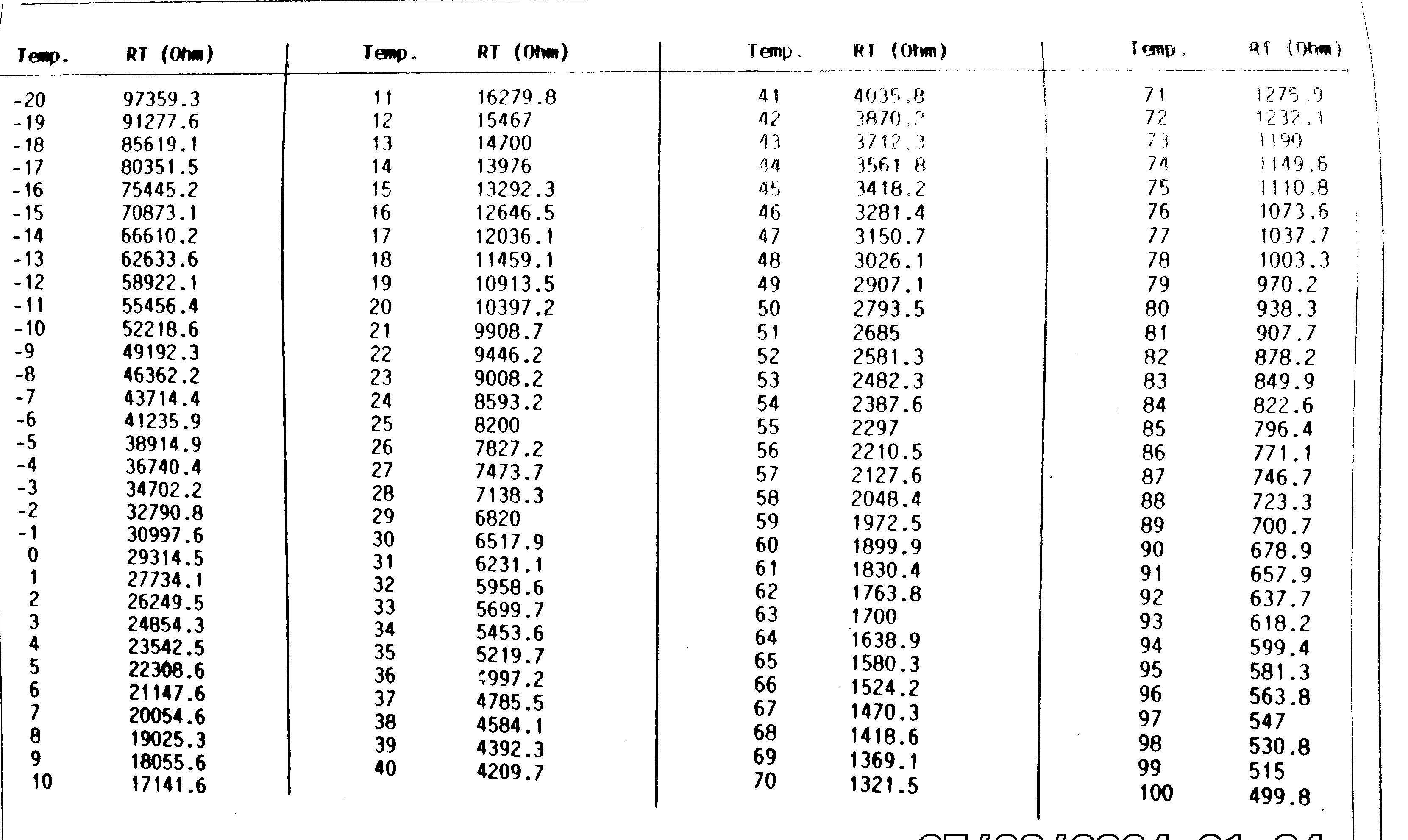

Ich habe nicht einfach ausprobiert, ich habe, die Widerstände der
Sensoren gemessen und die sind in Ordnung, die Steuerung tut auch noch,
was sie soll, wo sie bei Standard 60 Grad Sensorentemperatur nicht mehr

Anbei noch ein paar aktuelle Bilder nachgereicht.
Da auf der leistungsplatine nur eine Betriebsspannung erzeugt wird und
die sensoreingänge simpel durchgeschliffen sind, ist die uninteressant.
Um mehr sagen zu können, braucht man ein gescheites foto der
Steuerplatine, auf dem alle leiterbahnen sichtbar und die beschriftungen
lesbar sind. Verdächtig sind der LM324, dessen Versorgungsspannung und
der MC1 4052.
von H. H. (Gast)
Naja, unabhängig vom Fehlerbild sollte man Ladeelko,
Doppelschichtkondensator und Li/SOCl2-Batterie prüfen, notfalls blind
ersetzen.

von Manfred P. (pruckelfred)
Dann erkennt die Steuerung einen fehlenden Fühler und sperrt den
zugehörigen Kreis.
Die Fühler sind NTCs 25°C  8200 Ohm, die Tabelle habe ich mal auf Papier
bekommen.
Ich hoffe, Sebastian hat die "Anleitung für den autorisierten Fachmann
Ebene 3 und 4" und kann dort die Fühler abfragen. Findet man in
Internet.
Guten Abend,
Leider heute kaum Zeit gefunden.
Ich habe die Batterie gemessen und die ist jetzt nach 1 Woche bei 0V und
600 ohm wenn ich mich richtig erinnere ist das viel zu viel, der doppel
Schicht Kondensator hat 0 ohm, darf das so?
Ja ich komme in die glaub Ebene 3 wo ich die sensor Temperatur auslesen
kann und da steht Kessel, Wasser und Heizung haben exakt 80 Grad
Anbei hoffentlich ein brauchbares Bild der unteren Platine, ich konnte
gerade nicht die Spannung messen wie erwähnt es ist einfach zu spät.
von Rainer W. (rawi)
Was willst du mit diesem Bild sagen?
Sind die Oberfläche der Kontakte vom Steckverbinder chemisch etwas
angegriffen oder sieht das auf dem Photo nur so aus?
Ansonsten: Schaltplan aufnehmen und vom Eingangs aus die
Signalverarbeitung bis zur Digitalisierung prüfen. Sooh komplex sieht
das nicht aus.

von H. H. (Gast)
Mist gemessen.
Da sieht man gleich den Hauptverdächtigen, den 4052 Multiplexer. Aber
der Austausch ist nichts für Anfänger.
Versorgungsspannung des MC14052B:
VDD: zu Ground 8,5V und zu VSS 13,5V und zu VEE 13,5V
VEE und VSS zu Ground 5V
Controls: INH und B haben 5V der A Pendelt zwischen 3-5V (zu Ground)
Versorgungsspannung des LM 324 D
VCC- zu Ground 5V
VCC+ zu Ground 8,5V und zu VCC- 13,5V

Was soll diese wilde Messerei. Spannungen werden i.d.R. gegen
Bezugspotential, bei den meisten Schaltungen GND oder eben Ground. Dann
haben Gleichspannungen eine Polarität (+ oder -) und die gehört mit hin
geschrieben.
Lerne erst mal die Grundlagen, unter anderem auch richtiges Messen, und
erst dann kannst Du Dir mal Gedanken machen ein einfaches elektronisches
Gerät zu reparieren. Eine Heizungssteuerung wird das ganz bestimmt nicht
sein.
Die Heizungssteuerung ist schlichtweg eine Nummer zu groß für Dich.

von Weingut P. (weinbauer)
Mach mal scharfe (!) Bilder von Ober- und Unterseite … wenn alle
Temperaturmesswerte den selben Sprung nach oben machten bleiben
eigentlich nur 3 Fehler übrig, entweder n Eingangsmultiplexer, ne
Refferenzspannung oder AD-Wandler
Ja das sieht er an den Bildern ob's der Multiplexer, die
Referenzspannungserzeugung oder der AD-Wandler ist. Woran erkennt man
denn auf den Bildern das defekte Bauteil genau? Sind da farbige Punkte
drauf oder muß man die passende Glaskugel über die PCB halten und die
sagt es dann einem?
Ja ich weis Du willst die genannten Dinge einfach auf Verdacht tauschen,
so wie man das heutzutage mit Halbwissen macht. Dann stellt man fest,
uups das war's ja alles nicht. Bleibt also noch der LM324 übrig, och der
isses auch nicht, ja dann muß halt noch der Controller getauscht werden
usw. usw..
> sagt es dann einem?
> usw. usw..
Nö, aber man kann besser beim Eingrenzen unterstützen, ggf. Tipps zur
Messung an bestimmten Punkten geben. Sie müssen ja nicht mit machen.
LM324, möglich, dass der verbaut ist, billig und altbewährt.
von Hans (ths23)
Ja bei dem Wissernsstand des TO kommt das gut. Schon mal nachgefragt ob
der TO einen Oszi hat? Den wird er brauchen, um am z.B. Multiplexer zu
messen.
Nee bei so einer Murkserei mache ich nicht mit, weil das am Ende nicht
zielführend ist. Man muß halt auch bereit sein zu erkennen, wann die
Möglichkeiten ausgeschöpft sind und man das besser die Leute machen
läßt, die das Teil zum einen kennen, das nötige Equipment und die
erforderlichen Unterlagen haben. Ohne Letzteres misst man einfach nur
Mist.
Wird ne Brille gebraucht oder ist die evtl. vorhandene verdreckt? Das
Foto hier Beitrag "Re: Reparatur Heizungssteuerung" ist
scharf genug, um zu erkennen, das da ein LM324 verbaut ist. Man erkennt
auch den Multiplexer 4052 sehr gut. Auch die meisten Leiterbahnen zum
4052 und das drum rum liegende Hühnerfutter kann man alles gut erkennen.
Jetzt putze mal Deine Brille und und gebe mal ein paar Tips zum Messen.
Ich bin sehr gespannt. Übrigens die über die ganze Platte verteilten
Zinnkreise sind Messpunkte. Auch um den LM und den 4052 gibt es einige.
Die sollte man vielleicht zum Messen verwenden und Du kannst jetzt
bestimmt auch sagen was dort genau zu messen ist.
Hab schon ne Brille, danke der Nachfrage ... das Bild hatt ich
tatsächlich übersehen, mea culpa ... ist doch garnicht so wild ... den
mittigen Teil mit dem Schieberegister 4094 und dem Darlingtonarray
ULN2003 kann man schonmal für den Moment ignorieren, ist vermutlich
Ausgangstreiber.
Die Unterseite der Platte dazu wäre fein, gespiegelt drüber legen ...
anfangen könnte man aber auch schon am 4052, hätte ich mein Oszi nicht
zur Hand würde ich mit dem Multimeter auf Frequenzmessung eingestellt
starten an Pin 9 und 10, schauen ob überhaupt eine Adressierung kommt.

Also wird das ziemlich sicher nichts!
Keine Grundlagen, keine Bauteilkenntnisse, keine Löterfahrung...
Ich wünsche dem TO trotzdem viel Glück!
PIN 9 und 4 haben 4.000 Hz gelegentlich mal kurz 2.000 Hz
Ich habe keinen Oszi ich könnte höchstens mit Wärmebild noch dienen.
Das übereinander legen versuche ich mal via Photo Bearbeitung, aber
leider ist das Display sehr ungünstig
von Hans (ths23)
Ja und was sagt Dir das jetzt? Wie kommst Du auf Pin 4? Das ist
eigentlich ein analoger Ein-/Ausgang. Mir ist schon klar was Du prüfen
wolltest, aber dafür hast Du an einem falschen Pin gemessen.
Dachte ich's mir. Was willst Du mit Wärmebild?
Die meisen Signale der Steuerung werden getaktete Signalnale sein. Um da
eine Aussage zu treffen braucht es einfach einen Oszi, alles Andere ist
Kaffeesatzleserei.
Du reitest ein totes Pferd. Du wirst es derzeit nicht schaffen es durch
systematische Fehlersuche wieder zum Leben zu erwecken. Dir fehlen
derzeit einfach die Voraussetzungen dafür, sowohl vom Wissen als auch
vom Equipment her. Natürlich kannst Du auch Glück haben und einen
Zufallstreffer landen - das wäre dann die Sache mit dem blinden Huhn.
von H. H. (Gast)

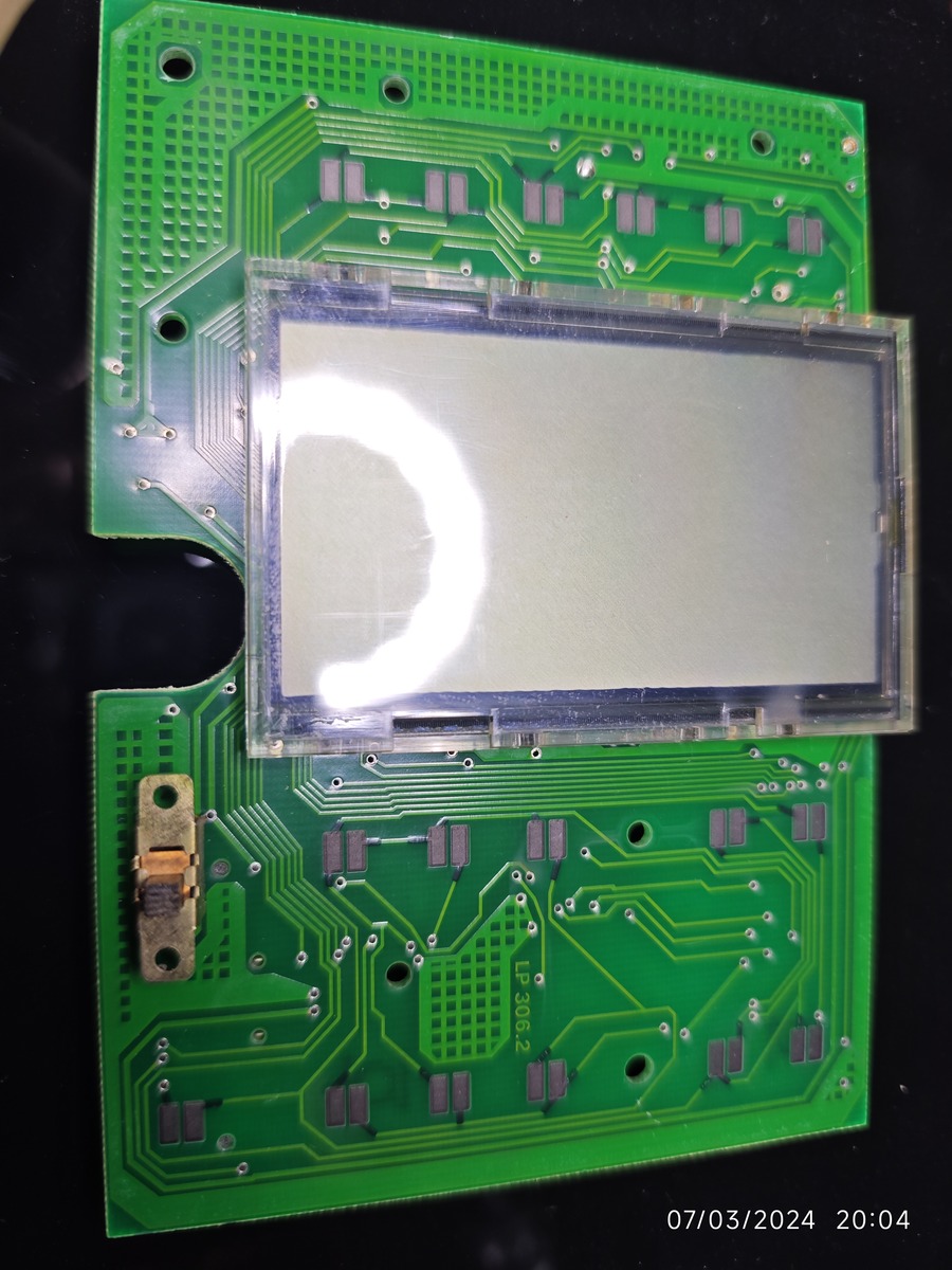

Das Display ist abnehmbar, so wie das Schirmblech auch. Für ersteres ist
noch nicht mal Werkzeug nötig, für das Blech ein Lötkolben.
Ich habe mich verschrieben pin 9 und 10 die für die ausgangs bestimmung.
Vermutlich war ich mit dem Gedanken schneller als mit dem Finger.
Das Display kann draufbleiben, zur fehlereingrenzung braucht man sicher
keinen Kompletten schaltplan abmalen, ein grobes Blockschaltbild reicht.
Können wir (Hans, Frank u.a) hier bitte mal mit den ganzen Unkenrufen
und der Demotivation aufhören? Das tut nichts zur Sache. Der TO liefert
alle Infos, um ihn zu unterstützen und scheint motiviert am dazulernen.
Jetzt soll er erstmal eine Elektronikerausbildung durchmachen?
Die beiden ausgänge des CD4052 gehen in den LM324. also hängt dieser
weiter hinten in der signalkette.
Bei diesen  beiden chips kann man mal die Versorgungsspannungen  messen:
mit einem Netzteil strombegrenzt 12V auf pin 9 von links, masse auf pin
12 oder 16 geben (Bild IMG_20240703_200607.jpg)
Dann am (7)8L05A (8-pin rechts unten)  schauen ob 5V rauskommen. (pins
laut datenblatt)
Dann an den beiden Chips die Versorgungsspannung messen. (pins laut
datenblatt)
dann eine befestigung des kupferschirms loslöten oder abknipsen,
prozessor bestimmen  (bild) und dessen referenzspannungspin nachmessen.
Wenn alle spannungen stimmen, dann nacheinander MUX und OPV tauschen.

> echt trocken und anstrengend zu lesen.
Toller Ratschlag ohne Kenntis der Schaltung einfach mal mit einem
Netzteil eine Spannung einspeisen. Von welchen Pin's spricht denn der
Bub überbaupt? Vermute mal vom Steckverbinder? Wie soll er denn die
Strombegrenzung einstellen? So das gerade die 12 V anliegen? Vielleicht
schafft er die 12V ja gar nicht mehr weil irgendwo ein Kurzschluß ist
und dann das Netzteil einfach abregelt. Messen braucht er dann natürlich
nicht mehr, weil schon die Basics nicht stimmen. Wir wissen ja noch
nicht einmal welche Spannung überhaupt anliegen muß. Dazu bräuchte man
den Schaltplan der Steuerung. Wenn man den Messungen des TO Glauben
schenken darf liegt die Betriebsspannung höher.
> laut datenblatt)
Und wenn's 4,6V oder 5,4V sind was machen wir denn dann? Den 8L05A
tauschen oder lieber mal im Datenblatt nachschauen ob das auch sein
kann? Der TO kann es nämlich nicht einschätzen was OK ist und was nicht
- es fehlt schlichtweg die Erfahrung.
Abknipsen ist gut - ääh nein es ist Mist, man nimmt den Lötkolben und
wenn man dann noch löten kann wird es auch was.
Wie hoch sollte denn die Referenzspannung sein? Es gibt µC's wo ich die
Referenzspannung über die FW einstelle (z.B MSP430xxxx). Dazu muß
natürlich die FW korrekt rennen, sonst messe ich Mist.
Das ist dann ultima ratio, wenn man nicht mehr weiter weis. So was
machen nur Frickler also solche Leute wie Du.
Was machen wir denn überhaupt wenn weder MUX noch OPV die Schuldigen
sind? Den Rest tauschen? Soweit wird es bei der Löterfahrung des TO gar
nicht kommen, denn schon der Wechsel von MUX und/oder OPV wird
vermutlich die Leiterplatte beschädigen.
PS: Beim Finger('s Welt) gibt es einen der mit diesen Steuerungen
Erfahrung hat.  Nach dessen Aussage sind i.d.R. weder MUX noch OPV die
Ausfallursache.
ok, der Controller steuert also den Mux an 9/10 an, fein.
Die Versorgungsspannung der IC testen ist auch ein guter Ansatz, am 4052
und am HC138 je Pin 8 und 16
am LM324 Pin 4 und 11.
Auch einen Temperatursensor mal durchmessen bei ~20° damit man
einschätzen kann um was es geht
von Hans (ths23)
Hat er beim 4052 und beim LM324 schon gemacht. Die Messung war zwar
etwas wirr, aber man konnte es auseinander fummln und sich ein Bild
machen, weil er sein Vorgehen halbwegs exakt beschrieben hat. Nach
diesen Messungen haben wir für die positive Spannung +8,5V und für die
Negative -5V. Über alles wären das 13,5V. Die Aussage dieser Messung ist
nur das Spannung da ist, aber nicht ob diese so auch korrekt ist. Um
hier eine Aussage zu treffen braucht man schlichtweg die
Schaltungsunterlagen, wo hoffentlich die Sollwerte eingetragen sind.
Weitere Spannungsmessungen kann man sich hier sparen, weil es vermutlich
keine weiteren Spannungen gibt, außer die 5V für den Controller. Die
scheinen aber da zu sein, den das Ding rennt ja.
Man muß jetzt prüfen ob diese Asymmetrie der Spannungen gewollt ist oder
nicht. Dazu muß man wissen wie die Stromversorgung aufgebaut ist und das
ist ohne Unterlagen schwierig bis unmöglich.
Ja man könnte das mit einer funktionierenden Steuerung tun. Ich hab so
was sogar als Ersatz im Regal liegen, aber ich werde einen Teufel tun
die funktionierende Steuerung auseinander zu reißen, bloß um da mal ein
paar Spannungen zu messen.
Jetzt habe ich die Messungen gesehen
Es macht alles sinn, der 5V spannungsregler wird als virtuelle masse
genutzt und die Analogschaltungen liegen an der Vollen betriebsspannung.
Dazu braucht es keine weiter kenntnis der Schaltung.
Jetzt noch elko tauschen oder mal ne rippelmessung der 13,5V im AC
bereich des Multimeters machen, ggf mit koppelkondensator.
Da der Prozessor warscheinlich nen eingebauten ADC hat und unter dem
Kupfer kein diskreter ADC sitzen wird, MCU aber nicht austauschbar ist,
bleibt erstmal nur tausch von LM324 und CD4052 als einfachster Ansatz.
LM358 vielleicht auch. Klar, könnte man jetzt dia Analogschaltung
abzeichnen, aber was soll an ein paar widerständen eher kaputtgehen als
an CMOS-Halbleitern?
von Hans (ths23)
Nein wird er nicht, zumindest nicht bei dem Regler den ich im Regal
liegen habe.
Die Anschlüsse VCC+ (LM324), VDD (4052) und Vin (8L05) sind alle
miteinander verbunden und gehen direkt auf Plus des Elkos im Netzteil.
Ebenso sind VCC- (LM324), VCC/VSS (4052), GND (8L05) miteinander
verbunden und gehen direkt auf Minus des Elkos im Netzteil.
Vout des 8L05 geht zum Prozessor und versorgt noch den Rest der
Logikbausteine (z.B. den 4094).
Den 8L05 wird man wohl eher nicht zur Erzeugung der virtuellen Masse
nehmen, denn dann müßte er diesen Strom mit aufnehmen. Der kann nämlich
nur max. 100mA und dürfte mit der Versorgung des Prozessors und Logik
ausgelastet sein. Sowas dimensioniert man ja nicht so, das man das
Potential ausschöpft. Insbesondere bei Geräten die 24/7 über viele Jahre
laufen sollen plant man diesbezüglich mit Reserven. Der LM324 ist ganz
normal in Single-Supply-Technik geschalten, indem man den
nichtinvertierenden Eingang über einen Spannungsteiler hoch legt. Genau
so hat man das auch hier gemacht.
Der LM324 liegt vom Signalfluß her auch nicht hinter dem 4052, sondern
sehr wahrscheinlich danach, was auch Sinn macht. Pin 8 des LM324 führt
direkt auf Pin 2 des 4052, der bei Betrieb als Multiplexer ein Eingang
ist.
In der Basisversion (ohne Mischer) werden 3 Temperaturfühler benutzt -
Außentemperatur, Temperatur Warmwasserspeicher und (Vorlauf)Temperatur
Kessel.
Die Spannungseinspeisung (vermutlich 12V) geht auch nicht über Pin 9 des
Steckverbinders sondern über 10 - kann man hier sehen. Bei meiner
Steuerung ist der Pin 9 gar nicht belegt. Beim TO wird von der
Reglerplatte die positive Spannung für die Relais über Pin 9 geführt.
Es gibt definitiv 2 Varianten der Netzteil-/Relaisplatine. Bei meiner
Steuerung ist Pin 9 definitiv nicht belegt, die Spannung für die Relais
kommt direkt vom Netzteil. Mein Netzteil ist auch etwas anders
aufgebaut, da gibt es nämlich noch einen Festspannungsregler -
vermutlich 12V. Da der so verbaut ist kann man keine Beschriftung
erkennen und ans Netz angeschlossen habe ich die Steuerung nicht,
weshalb ich es nicht nach messen kann.
Die Messungen des TO passen vermutlich nicht, er wird wohl den falschen
Ground genommen haben.
Ich bin mir ganz sicher ihr 2 Experten, Du und der TO bekommt das Ding
kaputt repariert, alles andere wäre der Fall mit dem blinden Huhn. Wird
nicht lange dauern und der TO wird jammern das beim Wechsel des 4052
leider ein paar Pads mit entfernt wurden.
Mir kann's ja egal sein, ist nicht meine Steuerung.
von Hans (ths23)
Sollte man schon tun, denn dann sieht man, daß die virtuelle Masse ganz
klassisch über eine Widerstandskombination erzeugt wird.
von Hans (ths23)
Zwei kleine Textkorrekturen:
Richtig:
sehr wahrscheinlich davor, was auch Sinn macht.
Richtig:
https://www.mikrocontroller.net/attachment/638824/WhatsApp_Bild_2024-06-27_um_09.06.58_043a5124.jpg
sehen.
Der ahnungslose Frickler- Bub, der immer Falsche Tips gibt, behauptet
jetzt mal, dass die schaltungsmasse eindeutig auf der Seite mit den
geraden Pins liegt, und Pin 10 offensichtlich direkt an den Supercap für
die Gangreserve der Uhr geht. Die Versorgungsspannung aus dem Netzteil
kommt über die Plusschiene an den Relaisspulen und Freilafdioden am
Stecker auf Pin 9 an. Von welchem Stecker wir reden ist klar, und Pin 1
ist am Flachbandkabel eindeutig gekennzeichnet.
> ausgelastet sein.
Ob die 5V als virtuelle Masse benutzt werden oder nicht (würde anhand
der messungen sinn ergeben, ist aber eigentlich für popelige
Sensoreingänge nicht nowendig) Ich habe genau wie du hier schreibst,
behauptet, dass die Analogbausteine an der Vollen betriebsspannung von
13,5V sitzen (Vin-GND). Genau das hast du hier bestätigt.
Jedoch würde die nutzung der 5V als virtuelle Masse keineswegs den
Spannungsregler belasten, sondern gelegentlich durch die eingespiesenen
Ströme entlasten.Der Spannungsregler wird sich während der versorgung
einiger CMOS-Gatter, eines LCD und einem einzelen Microcontroller aber
sowieso langweilen. Das sollen mal 10-20mA sein, hauptsächlich für den
Controller.
