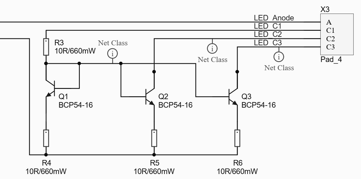

Recht geeignet erscheint mir ein EA-PS 3200-02 C mit 200 V und 2 A:
https://elektroautomatik.com/shop/de/produkte/programmierbare-dc-laborstromversorgungen/dc-laborstromversorgungen/serie-ps-3000c-br-160-bis-640-w/866/labornetzgeraet-0...200-v/0...2-a?c=543
Falls es bei mehreren Stränge darum gehen sollte, diese mit dem gleichen
Strom zu versorgen, ohne alle in Serie zu schalten, kann man auch ganz
hervorragend mit einem Stromspiegel arbeiten. Ich setzte so etwas zur
allergrößten Zufriedenheit bei meiner Mikroskopbeleuchtung ein, siehe
Schaltplanausschnitt.

Ich hab das bereits getestet. Das ist gar kein Thema. z.B. mit Keithely
oder Keyence SMU, mit HP und EA Labornetzteil. Letztendlich reicht ein
halbwegs brauchbares Netzteil mit Konstantstrommöglichikeiten aus.
die Herausfordeurung ist:
3 Räume mit jeweils 4-5 LED-Leuchten.
(https://www.zumtobel.com/com-de/produkte/mirel_evo.html?&GUID=F518AAE3-43EF-4AE5-9F04-BE9A6EC43432#MIREL%20evolution%20Einlegeleuchte%20mit%20Linsenoptik)
Die Treiber lassen sich umgehen, dennoch kann ich die nicht auf
LED-Ebene neu verdrahten. Ich kann also nur Leuchtenweise parallel oder
in Reihe schalten. Wobei Parallel wegen der Stromverteilung ohne weitere
Maßnahmen ausscheidet.
das wäre halt dann eine eigene Elektronik. Das wollte ich vermeiden.
Wenns so weit kommt, würde ich mir eher selbst das ganze Netzteil
bauen--> Meanwell AC/DC auf Strangspannung +  X  mit analoger
Nachregelung über Bipolar/ FET mit OPV und ner Referenz + kleiner Shunt.
