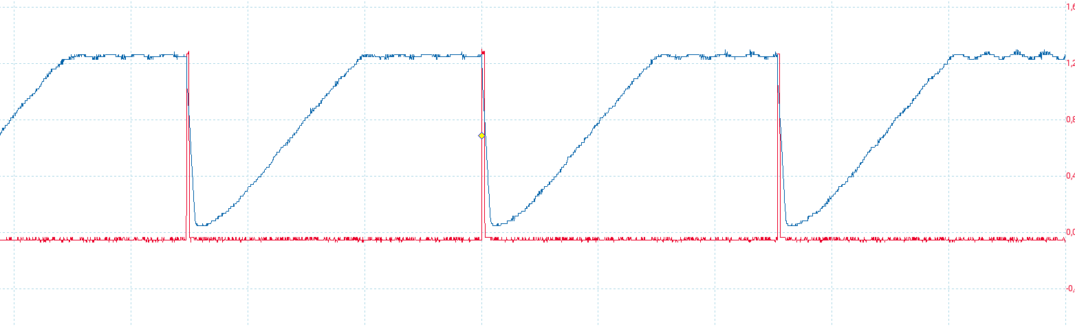

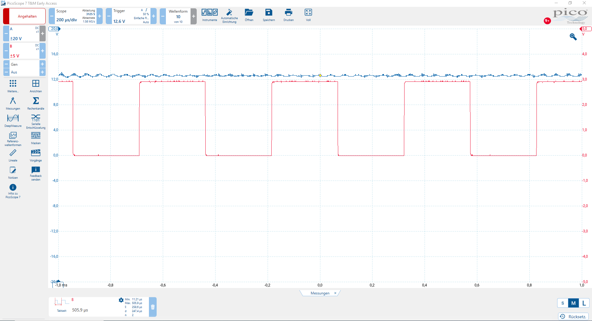

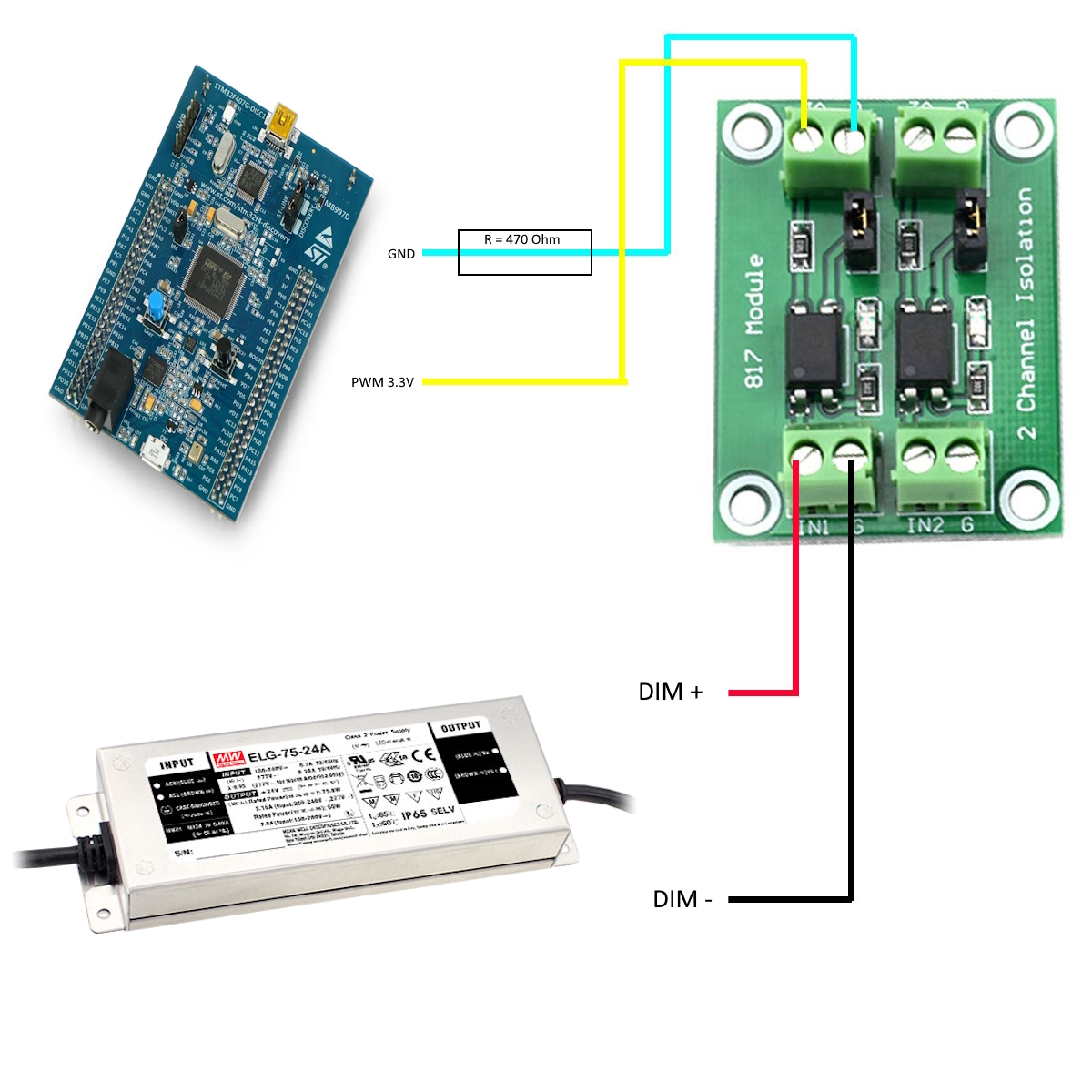

Hallo zusammen, ich versuche mit einem "PC817 2 Kanal Channel Optokoppler Modul" den DIM-Eingang eines MeanWell ELG-75-C350AB-3Y steuern. https://www.meanwell-web.com/en-gb/ac-dc-single-output-led-driver-constant-current-elg--75--c350ab--3y Das Bild "Aufbau.jpg" zeigt meinen Aufbau, recht Simpel. Leider funktioniert mein Aufbau nicht. Ich hatte erwartet dass, da das Netzteil auch per Poti gesteuert werden kann, eine eigene Spannungsquelle besitzt und deshalb der Optokoppler funktionieren müsste. Tut er aber nicht. Ich habe mein PicoScope 2000er Serie an den Eingang "IN1" des Optokopplers (verbunden mit Mikrocontroller) an KANAL-B gesteckt, und an KANAL-A den Ausgang des Optokopplers. Screenshot hängt an "Oszi-Output.PNG". Hat jemand eine Ahnung was ich hier falsch mache?!

Christoph S. schrieb: > Hat jemand eine Ahnung was ich hier falsch mache?! Ein- und Ausgang vom Modul vertauscht. Laut Bildersuche hast Du eine Vorlage von Amazon verwendet, die ebenfalls falsch ist.

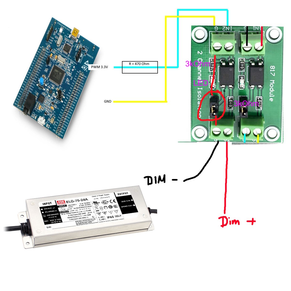

Ich seh gerade - ich hab den PC817 falsch rum im Bild. Hab es nicht geschafft das Bild zu löschen - hier ein Update:
Dein "Isolator" hat schon einen Vorwiderstand, oder? Mit dem zweiten 470Ohm reicht das evtl. nicht mehr für genug Licht von der LED im Optokoppler. Christoph S. schrieb: > Ich hatte erwartet dass, da das Netzteil auch per Poti gesteuert werden > kann, eine eigene Spannungsquelle besitzt und deshalb der Optokoppler > funktionieren müsste. Ja, müsste. Laut Datenblatt ist der DIM-Eingang eine 100µA(typ) Stromquelle.

Was ist das denn für ein Optokoppler-Modul ? Wenn ich das richtig erkennen kann liegen Dein Vorwiderstand, die Sende Led im Optokoppler, der Vorwiderstand auf dem Board und die Kontroll Led alle in Reihe an 3,3 V. Da würde ich keinen großen Stromfluss erwarten. Die Jumper scheinen, wenn sie gesteckt sind, Ein- und Ausgangsbezugspotential zu verbinden, also das gesamte Board zwecklos zu machen. Lass doch zu ersten Versuchen, den Ausgang des Mikrocontrollers langsam blinken. Blinkt die Kontroll Led dann mit ? Also leuchtet sie oder funzelt sie ? kannst Du dann mal die Spannung über Deinem Vorwiderstand messen ? Damit kommst Du auf den Strom durch die Leds.
Frank O. schrieb: > Wenn ich das richtig erkennen kann liegen Dein Vorwiderstand, die Sende > Led im Optokoppler, der Vorwiderstand auf dem Board und die Kontroll Led > alle in Reihe an 3,3 V. Da würde ich keinen großen Stromfluss erwarten. Insbesondere weil es ein 3kOhm Widerstand ist. Auf Empfängerseite müssen 100µA fließen, bei Uce max 0,8V. Also Kontrolled überbrücken, Vorwiderstand auf Eingangsseite auf 470-1000 Ohm reduzieren. Auf der Ausgangsseite den Widerstand überbrücken und den Jumper entfernen.

Danke für eure Antworten! H. H. schrieb: > Also Kontrolled überbrücken, Vorwiderstand auf Eingangsseite auf > 470-1000 Ohm reduzieren. > > Auf der Ausgangsseite den Widerstand überbrücken und den Jumper > entfernen. Sorry dass ich nochmal nachfragen muss :-/ Kontrolled überbrücken -> die auf dem Board selbst? Vorwiderstand auf Eingangsseite auf 470-1000 Ohm reduzieren -> falls du den Vorwiderstand zwischen Eingang-Optokoppler und 3.3V-PWM-Signal meinst, der ist bereits vorhanden Auf der Ausgangsseite den Widerstand überbrücken => welcher Widertand? Die Ausgangsseite ist direkt mit dem DIM+/DIM- des Netzteils verbunden Jumper habe ich entfernt, leider keine Veränderung sichtbar

Christoph S. schrieb: > Kontrolled überbrücken -> die auf dem Board selbst? Ja. > Vorwiderstand auf Eingangsseite auf 470-1000 Ohm reduzieren -> falls du > den Vorwiderstand zwischen Eingang-Optokoppler und 3.3V-PWM-Signal > meinst, der ist bereits vorhanden Nein, gleich neben der Kontroll-LED sitzt noch ein 3kOhm Widerstand. Wenn du extern schon 470 Ohm hast, dann den 3kOhm ebenfalls überbrücken. Du kannst auch einfach einen Draht von der Kathodes des Optokoppler auf GND einbauen, der überbrückt dann LED und 3kOhm Widerstand. > Auf der Ausgangsseite den Widerstand überbrücken => welcher Widertand? Den 3kOhm Widerstand auf der Ausgangsseite des Optokopplers überbrücken. > Jumper habe ich entfernt, leider keine Veränderung sichtbar Dennoch entfernt lassen.

Danke @Bernd für die viele tipps, werde ich noch machen um es besser zu verstehen. @H.H. ich habe den Draht angelötet. Danke für den Tipp! Das Netzteil dimmt jetzt.

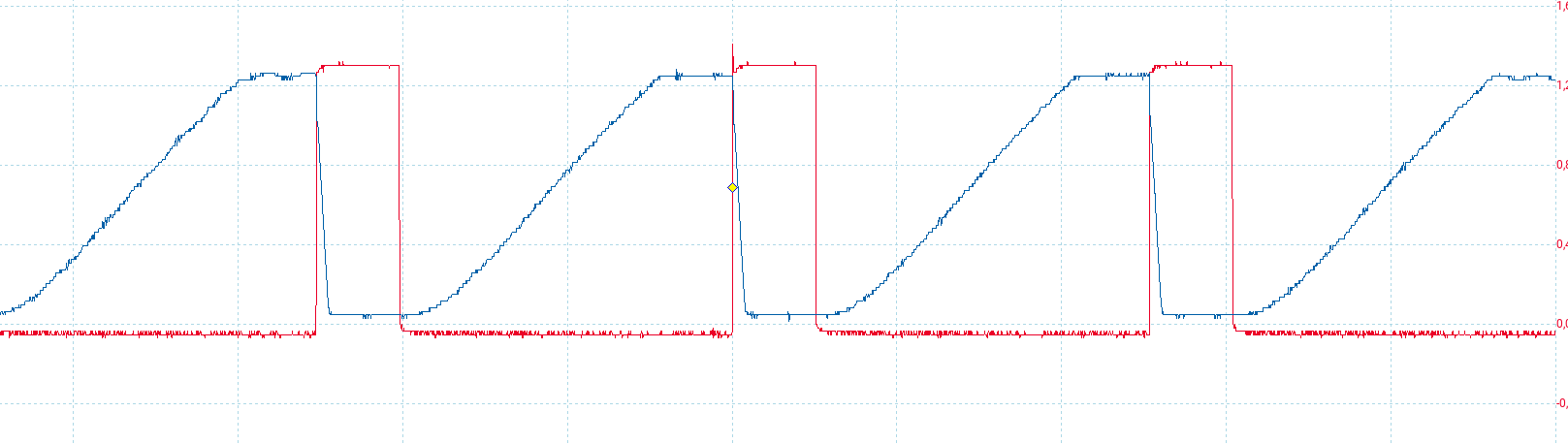

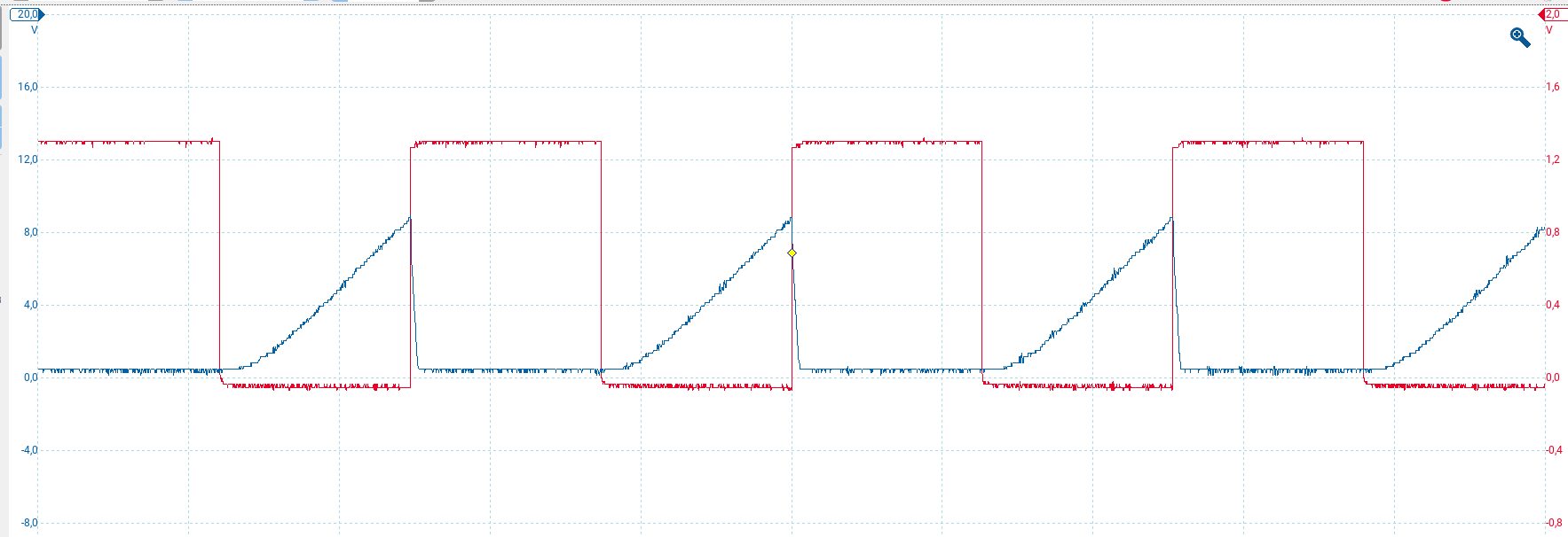

Schön dass es jetzt klappt. Kleiner Hinweis noch: Das Netzteil glättet die Spannung am DIM-Eingang großzügig per RC-Glied und nimmt die als Sollwertvorgabe, egal ob die Analog 0..10V eingespeist wird, aus einer Push-Pull 10V PWM kommt, oder sich aus den 100µA+Poti ergibt. Mit deiner Open-Kollektor-PWM aus dem Optokoppler entlädst du den "Sollwert-Kondensator" aber viel stärker als die 100µA KSQ ihn wieder auflädt. Ergebnis: die Kennlinie ist nichtmehr so schön Linear wie im Datenblatt, sondern du bist immer auf der dunkleren Seite unterwegs. => In der Software berücksichtigen, wenn das relevant ist.
