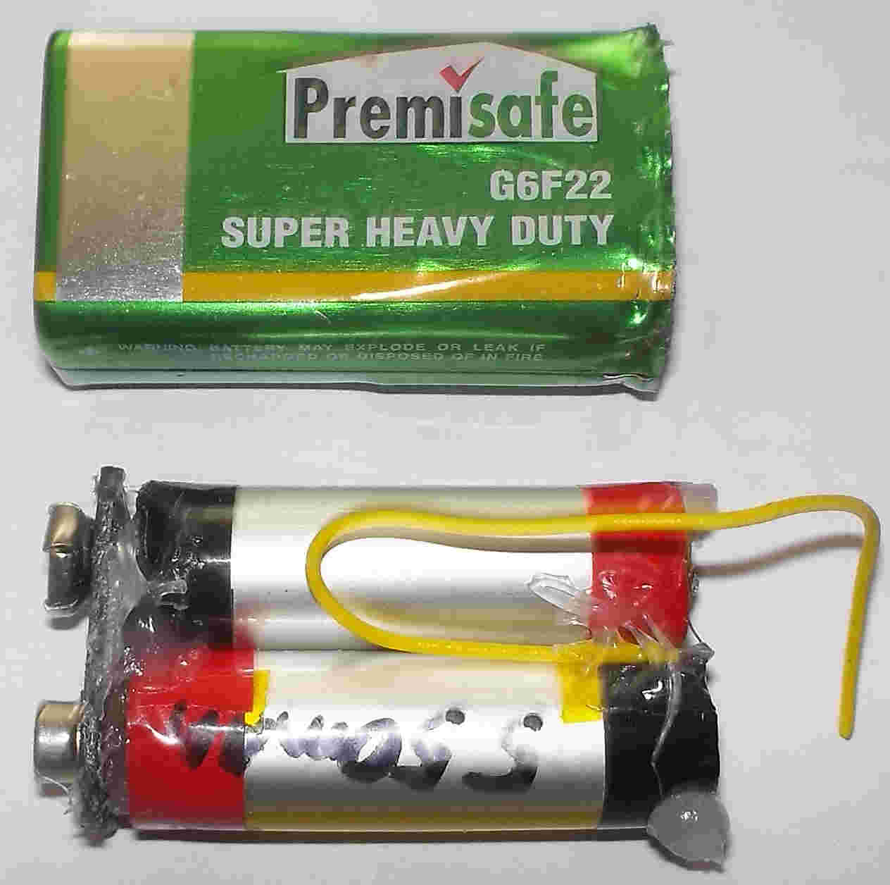

Hallo Harald. Harald W. schrieb: > Kann man solche AAAA-Minizellen LR61 eigentlich auch einzeln > als Ni-Akku kaufen? Das weiß ich nicht, ich benutze dafür die LiPo-Akkus aus verbrauchten eZigaretten. Oft sind darin 550mAh Akkus verbaut, von denen zwei Stück gut in das Batteriegehäuse passen. Die Spannungen (6V minimal, 7,4V nominal, 8,4V maximal) der beiden Akkus deckt sich recht gut mit der von 6S NickelXX. Ergibt einen Blockakku mit 7,4V und 550mAh. Tom
