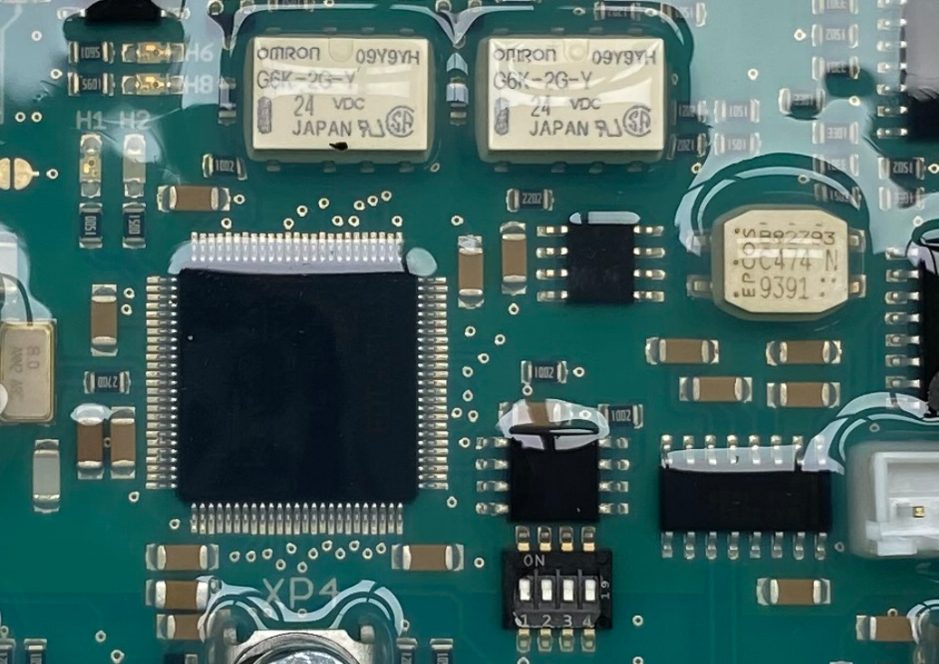

Guten Tag, ich suche zur Versiegelung von Platinen ein Silikon oder Lack. Im Anhang ein Bild was ich mir vorstelle. Kennt jemand ein Produkt das sich ohne spezielle Maschine und Ofen auftragen lässt?

Danke für die Hilfe. sind diese Lacke so Dick wie in meinem Bild?
Mein_erstes_Mal schrieb: > Danke für die Hilfe. > sind diese Lacke so Dick wie in meinem Bild? Nein, aber auf der Seite die ich verlinked hatte findest du "thin film coating" und "thick film coating". Das Thick Film Coating entspricht eher deinem Wunsch
