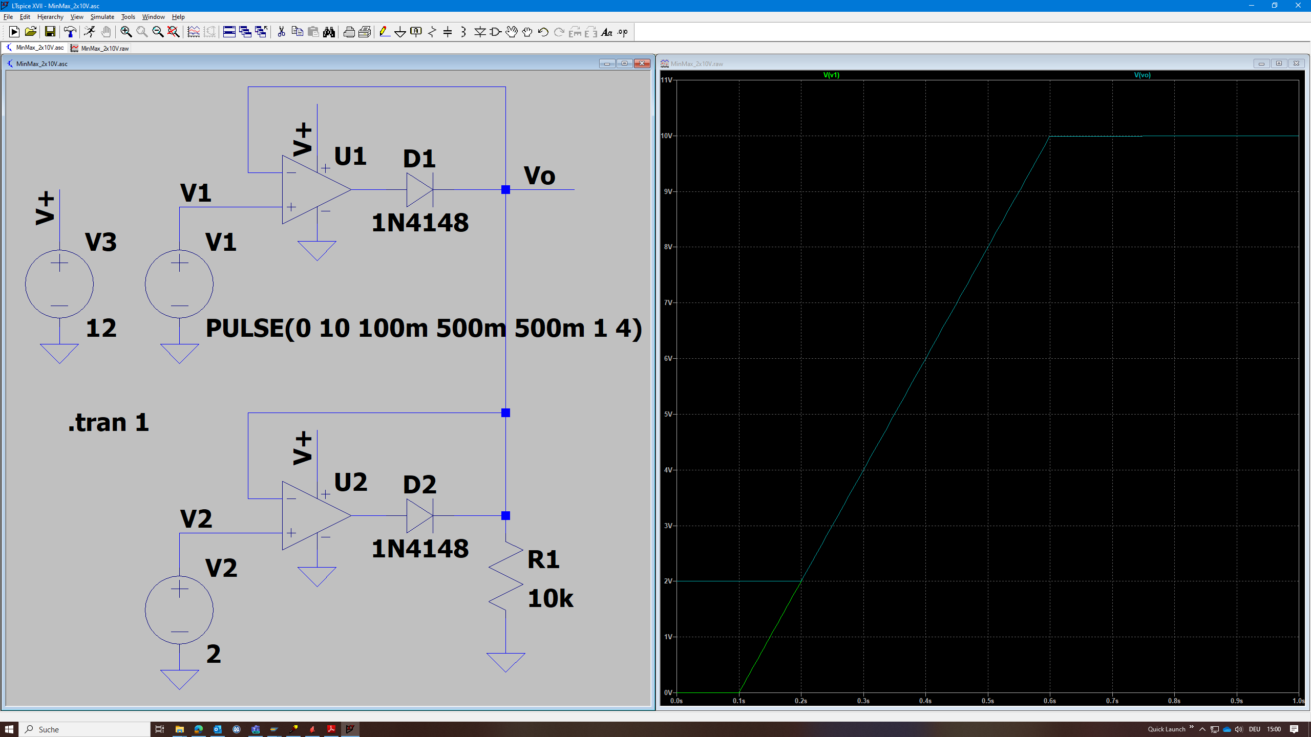

Sebastian R. schrieb: >> aber auch eine Lösung >> wo das höhere Signal "gewinnt" wäre vorstellbar. > > "Highest takes priority" wäre tatsächlich mit nur zwei Dioden machbar. Nur wenn man dann 0,7V Spannungsverlust in Kauf nimmt. Bei einer Steuerspannung von 0-10V eher nicht. Man kann es über zwei Präzisionsgleichrichter lösen. Siehe Anhang. Je nach Polarität der Dioden gewinnt der kleinere oder größere Eingang.
Lothar M. schrieb: > Die zweite Lösung, wo die höhere Spannung "gewinnt" ist wesentlich > einfacher, weil sie nur 2 Dioden braucht. Nö.

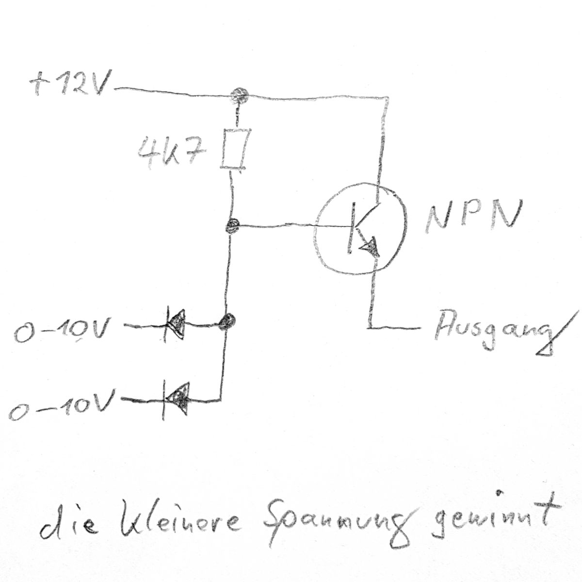

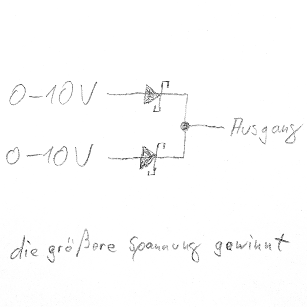

Man kann beides realisieren, je nachdem wie rum man die Dioden einsetzt.
Enrico E. schrieb: > Man kann beides realisieren, je nachdem wie rum man die Dioden einsetzt. Jetzt zeichne noch ein, dass der Ausgang gleichzeitig eine Konstantstromquelle ist, und einer der beiden Eingänge nur ein Poti, was an dieser Stromquelle hängt um eine Spannung 0..10V einzustellen. Beachte dass du den zusätzlichen 0-10V-Eingang nicht kurzschließen willst, auch wenn das Poti ganz auf Anschlag gedreht ist.
