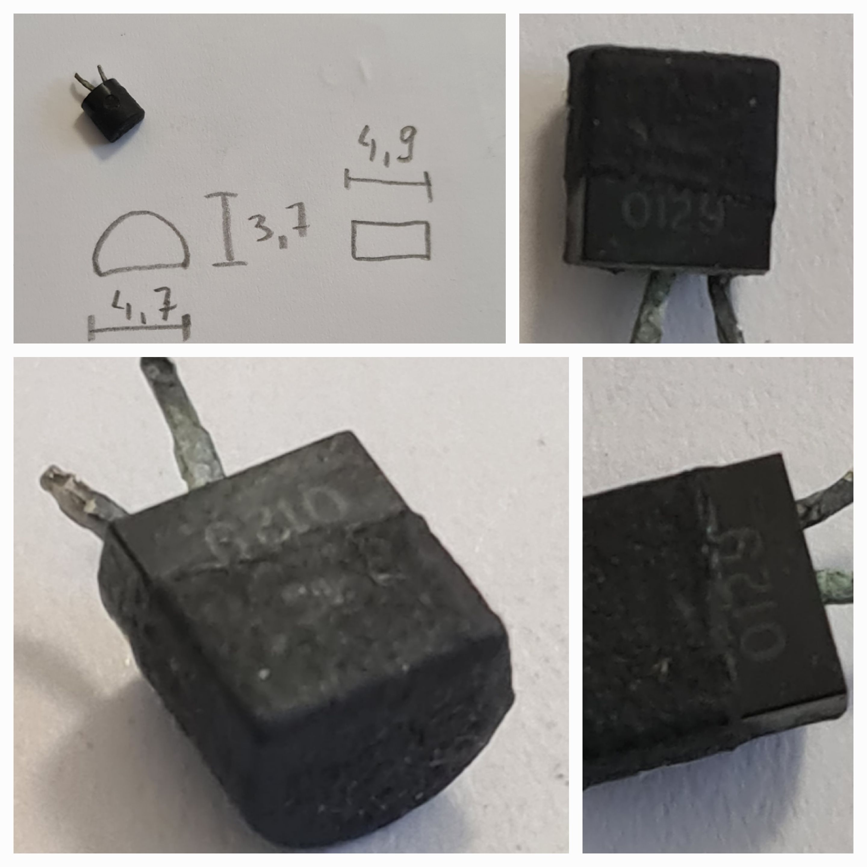

Hallo Leute, ich benötige eure Hilfe bei der Identifizierung von einem
Temperaturfühler.
In meinem Wohnmobil hat am Thermometer der Fühler den Dienst quittiert.
Leider kann ich an dem nichts weiter erkennen außer den angeben auf den
angehängten Bildern. Vielleicht ist einer hier Unterwegs der sich mit
den Bauteilen auskennt.

Mehr als das Herstellungsdatum und die Bauform kann man nicht erkennen.
Ist da auf der oberen Hälfte ein Lack o.ä. drauf?
von Artur (art_ku_81)
Wahrscheinlich Unterbodenkonservierung. Der war unter dem Wohnmobil
angebracht. Die Steuerung ist von Schaudt GmbH und die Modellbezeichnung
ist IT 991, falls es weiter hilft.

Ab ins Lösungsmittelbad, dann wird man die Typennummer wieder sehen
können.
Habe probiert, leider sieht man garnichts
von H. H. (hhinz)
Dann bleibt nur noch Richard.
Oder man versucht auf gut Glück einen AD592, da wäre zumindest Position
und Art des Datecodes passend.

Wie wurde festgestellt, dass es der Fühler und nicht die Zuleitung oder
Elektronik ist?
Ist ein drittes Bein abgebrochen? Dann ist es möglicherweise ein
einfacher NPN als Sensordiode geschaltet.
Was zeigt eine Widerstandsmessung? Hameg Kennlinienanzeige greifbar?
Oder zumindestens Diodentester? Damit alle (drei?) Wege in beiden
Richtungen auf Spannungsabfall messen.
Schon mal mit einer Widerstandsdekade probiert, ob was sinnvolles
angezeigt wird?
Ein gehäusepassender KTY81 Sensor kann es nicht sein, der hätten kein
Mittelbein.
https://www.nxp.com/docs/en/data-sheet/KTY81_SER.pdf
Ist auf der Zuleitung im Speicheroszi Digitalkommunikation sichtbar?
Ersatzsensor 36+5€
https://mvm.eu/schaudt-temperatursensor-fuer-it-991-2-8m-lang-1022
Einfache fernthermometer kosten nur wenige Euros.

Da kann man ja zwischen Innen- und Aussentemperatur umschalten. Wenn es
mit dem zweiten Sensor noch geht, bei dem bitte den Widerstand messen,
wenn er nicht verbunden ist.
Und im Betrieb den Schleifenstrom messen und schauen, ob es zum von
hhinz erwähnten AD592 passt. (25°C=298µA, 1µA/K)

TMP35 /36?
von H. H. (hhinz)
Jürgen B. schrieb:
> TMP35 /36?
Da würde der Datecode anders aussehen.
