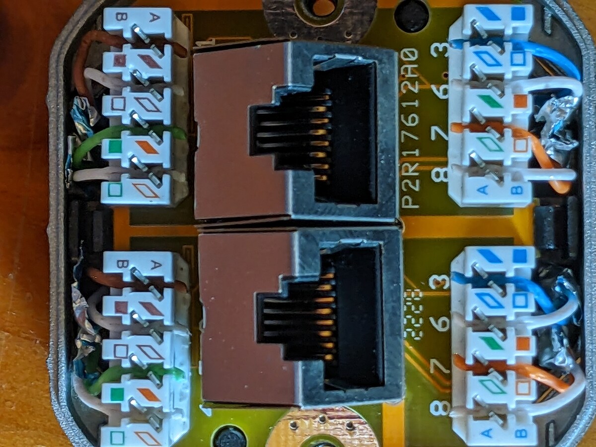

Jetzt habe ich 2 neue Leitungen in einen Raum gelegt und auf einer
Doppeldose aufgelegt und am anderen Ende 2 Stecker montiert. Hier zeigt
mein Prüfgerät an der Doppeldose im Raum jeweils die Reihenfolge
1,2,3,4,5,6,7,8 zuzüglich Erdung, jedoch an den Steckern am anderen Ende
jeweils die Reihenfolge 8,7,4,3,6,5,2,1 zuzüglich Erdung. Ich habe an
beiden Seiten jeweils mehrfach die Adernbelegung geprüft und genau gemäß
dem Schema in den jeweiligen Bedienungsanleitungen für T568B aufgelegt.
Merkwürdig erscheint mir, daß an beiden Leitungen die identische falsche
Reihenfolge erscheint. Kann dies an einer fehlerhaften Doppeldose liegen
oder an einer falschen Auszeichnung bzw. Farbgebung bei dieser Dose?
Bin für Tips dankbar!

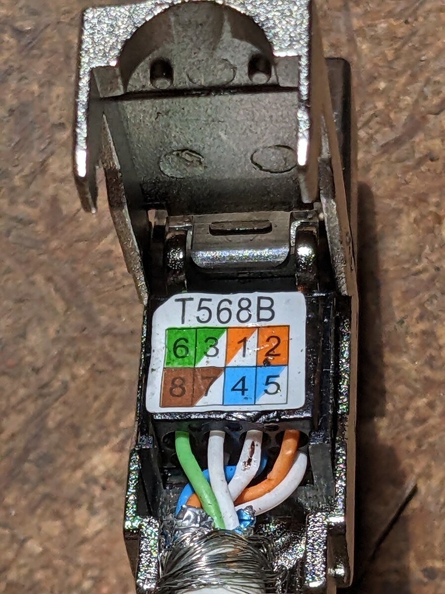

von Stephan S. (uxdx)
Zeig mal Photos der Dose und der Stecker
von Henner (reinhold-l)
Hallo Stephan,
anbei Fotos von Dose und Stecker.
Grüße und Danke
von Klaus (feelfree)
Die LSA-Plus-Leisten an der Netzwerkdose sind vertauscht eingepresst.
Die Pin-Nummern auf der Leiterplatte passen, die Farben dazu nicht.
Hallo Klaus,
als Laie: was sind die LSA-Plus-Leisten. Sind dies die Klemmen, in die
ich die einzelnen Adern aufgelegt habe? Das bedeutet, die Dose ist
fehlerhaft? Muß ich dann eine andere Dose nehmen oder Adern vertauschen?
Ich weiß, viele Fragen, trotzdem schon dankle für die Mühe!
Henner
Genau.
Henner schrieb:
> Adern vertauschen?
Genau das. Einfach nicht auf die Farben achten, sondern nur auf die
Adernummern.
Hallo Klaus,
super, danke!
Henner
von Michael W. (dbru61)
Henner schrieb:
> Hallo Stephan,
> Grüße und Danke
Laut Bildern sind die Farben "Braun" und "Orange" an den LAS-Klemmen der
Dose vertauscht. Kann passieren, sieht u.U. ziemlich ähnlich aus. Am
Keystone schein es richtig zu sein (Orange auf 1+2). Auserdem sind noch
weitere Dreher drin. Am besten alles abreißen und neu auflegen, dabei
auf die Paarigkeit achten.Sollte jetzt eigentlich nicht so schwer sein,
ist ja PIMF. Farben sind eigentlich egal, Hauptsache an beiden Enden
gleich.
Viel Erfolg
