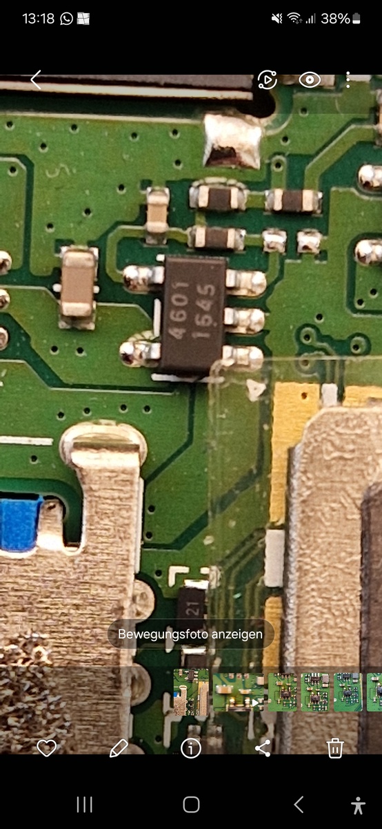

Hallo kann mir jemand sagen wie dieses Bauteil heißt und wo ich es her bekomme es gehört zu einem Trekstor Surftab 11.6

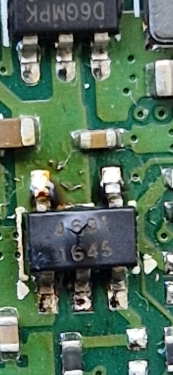

Zeig mal etwas mehr vom Umfeld. Und wenns geht mit besserer Schärfe.
Habe noch einen heilen auf auf der Platine gefunden ein Transistor ist es das weiß ich schon mal aber mit der Bezeichnung kann ich nichts anfangen
Es gibt da natürlich auch Ersatztypen von anderen Herstellern.
Muss ich schauen ob ich den bekomme von WillSemi wenn nicht was kann ich denn noch nehmen ? 4601 bleibt ja oder ? Ändert sich ja nur die Buchstaben von Hersteller zu Hersteller oder ?
Also könnte mir den WS4601E-TR von WillSemi ist der denn richtig ? Hersteller ist mir eigentlich egal Hauptsache der hällt und ist schnell und einfach zu besorgen
Wenn du den WS4601 einfach und schnell bekommen kannst, dann nimm halt den.

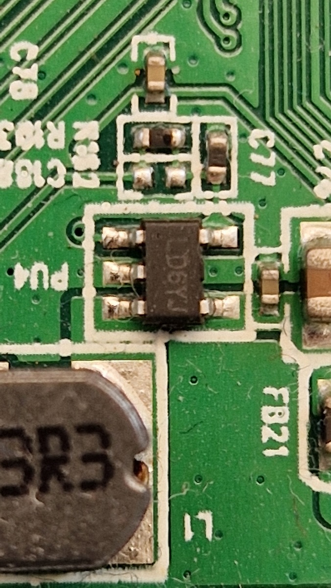

Ja halt nur mit der Zusatzbezeichnung E-TR geht der auch ? Sonnst könnte ich den im Bild noch aus einem anderen Gerät ausbauen von der Baugröße ist der gleiche nur mit der Bezeichnung LD6YJ ?
> Ja halt nur mit der Zusatzbezeichnung E-TR geht der auch ? Ja. Hättest einfach ins Datenblatt schauen müssen. > Sonnst könnte ich den im Bild noch aus einem anderen Gerät ausbauen von > der Baugröße ist der gleiche nur mit der Bezeichnung LD6YJ ? Ganz anderer Chip.
Hmm okay schade dann muss ich bestellen und noch warten mit dem zusammen bauen aber danke für deine Hilfe ohne wäre ich glaube dran verzweifelt
