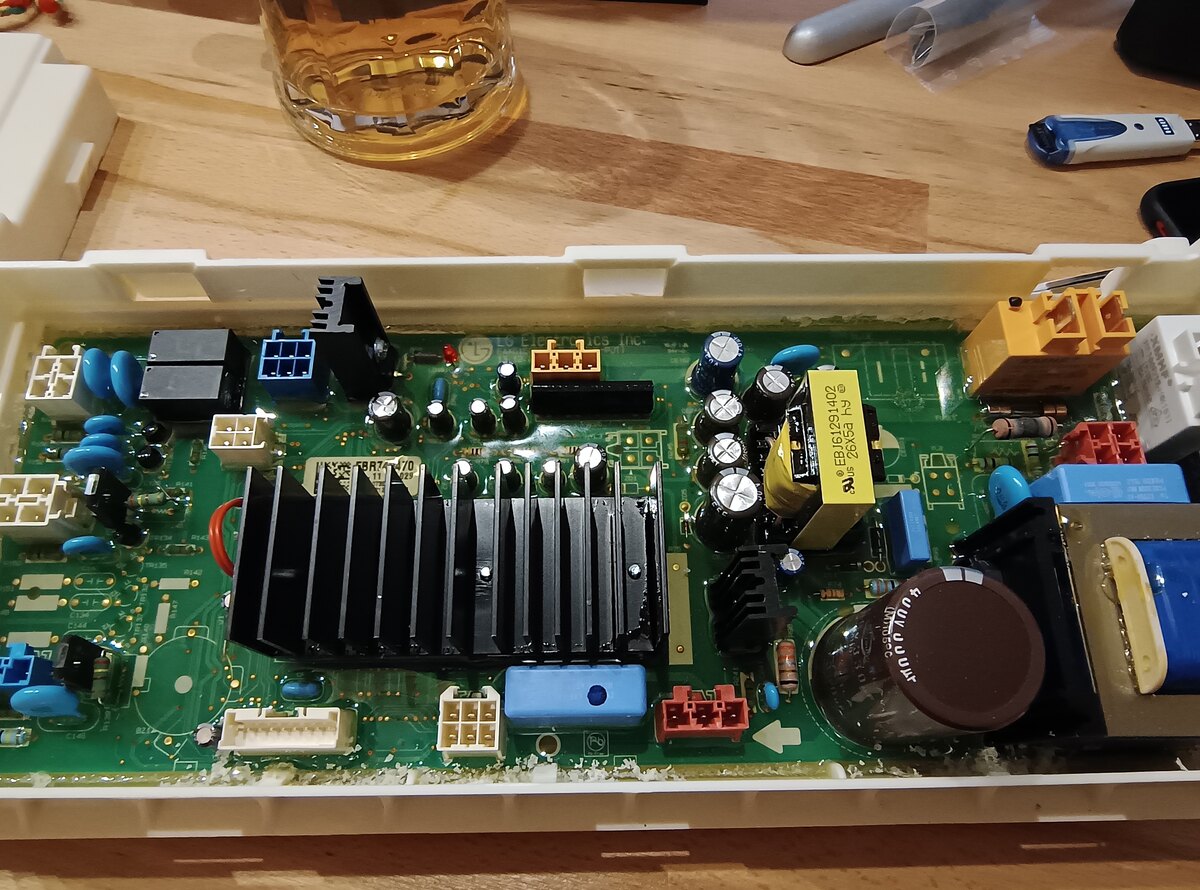

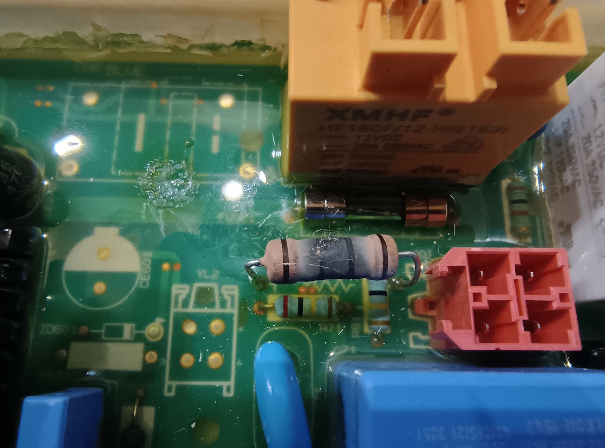

Moin Leude, mein Waschtrockner hat kürzlich den Geist aufgegeben, er ist komplett tot und reagiert auf keine Eingabe mehr. Bin dann auf Fehlersuche gegangen und musste feststellen, das auf der Steuerplatine ein Lastwiderstand durch ist. Die spannende Frage ist nun welchen Wert mag er gehabt haben? Ringe sind zwar noch erkennbar, aber alle ausgeschwärzt. Ein Service Manual für die Maschine konnte ich im Netz zwar finden, aber da ist die Verschaltung des PCB natürlich nicht drin. Die Frage ist nun ob von euch jemand weiß ob sich ein solcher irgendwo her bekommen lässt, eine Stückliste würde ja auch erst mal reichen, ein Bestückungsdruck (R72) ist auf dem PCB drauf. Die Frage warum er durchgebrannt ist wäre natürlich auch nicht ganz unwesentlich, wird sich dann aber nur über den Schaltplan eingrenzen lassen. Die ganze Schaltung ist in ihr Plastikgehäuse eingegossen und kaum rauszubekommen. Mit was nachmessen wirds also schwierig. Mein Ansatz wäre nun den Widerstand zu ersetzen (er schaut mit seinen Beinchen über den Verguss hinaus, so dass man da einen neuen dranlöten könnte) und hoffen dass er nur thermisch stark belastet war, und nach acht Jahren nun in Ruhestand gegangen ist. Über dem Widerstand war nämlich noch ein kleiner Gewebehitzeschutzschlauch, so dass ich vermute das er schon per Konstruktion auf höheren Wärmeumsatz ausgelegt war. Mit etwas Glück hats keine weitere Ursache hinten dran und geht wieder. Sonst bliebe nur noch der Austausch des kompletten Boards und das lohnt vermutl. nicht mehr. Die Maschine ist eine LG F14A8YD, auf der Platine finden sich mehrere Nummern: EBR749470 und EAX6152689-D. Oder hat sonst noch jemand ne Idee wie man den Widerstand bestimmen könnte? Gruß Eddie

Das geht ja leider nicht, da die Platine ins Gehäuse eingegossen ist. ich hab schon versucht mal mit nem Cuttermesser zw. Gehäuse und PCB drumrum zu gehen aber das PCB lässt sich nicht rausbekommen.

A. H. schrieb: > Das geht ja leider nicht, da die Platine ins Gehäuse eingegossen > ist. > ich hab schon versucht mal mit nem Cuttermesser zw. Gehäuse und PCB > drumrum zu gehen aber das PCB lässt sich nicht rausbekommen. Dann ist eine Reparatur nicht möglich. Der durchgebrannte Widerstand ist ja nur Folgefehler.
Das ist ja so ein bischen die Frage. Grundsätzlich würde ich da sofort zustimmen, aber nun ist die Maschine schon acht Jahre alt und der Widerstand hat ja ab Werk nen Glasgewebeschlauch. D.h. er ist schon von vorne herein auf Hitze ausgelegt. Daher war meine Hoffung er ist einfach nur altersbedingt den Hitzetot gestorben. Für die paar Cent die er kostet wärs nen Versuch wert gewesen. Ne neue Platine wird bei der alten Maschine schon nicht mehr lohnen.
H. H. schrieb: > Der durchgebrannte Widerstand ist > ja nur Folgefehler. A. H. schrieb: > Das ist ja so ein bischen die Frage. Nein, das steht außer Frage.
Ok, wegen der Stärke der Brandspuren? Ich war tatsächlich auch unsicher ob das nur von altersbedingtem Hitzetod stammen kann. Aber dann wars das vermutl. für die Maschine.
A. H. schrieb: > Ok, wegen der Stärke der Brandspuren? Nein, weil das ein Standardfehler ist: Schaltregler durchlegiert --> Sicherungswiderstnd durchgebrannt.
