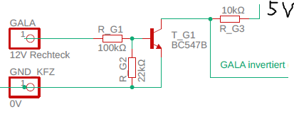

Hallo Leute,
mit der Schaltung im Anhang messe ich seit Jahren zuverlässig das
GALA-Signal in meinem Auto. Ich wollte das nun in einem anderen Fahrzeug
anwenden. Da hab ich zwar kein GALA-Signal, aber dafür ein 8V-Rechteck
vom Impulsgeber am Getriebe (Reed-Kontakt).

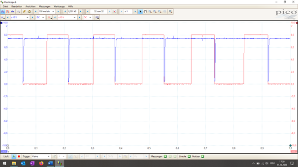

Also hab ich die Schaltung aufgebaut und am Netzgerät überprüft. Mit 8V
schatet der Transistor durch, funktioniert wie erwartet. Dann das Ganze
im Fahrzeug getestet und mit Oszi gemessen. Das 8V Rechteck-Signal am
Eingang liegt an, aber am Ausgang bleibt der Pegel immer High bzw. 5V.
Im Nachgang habe ich die Schaltung nochmal am Netzgerät überprüft und
sie hat funktioniert (bei 8V am Eingang schaltet der Transistor den
Ausgang auf Masse).
Jetz bin ich ziemlich ratlos?? Hat jemand eine Idee woran das liegen
kann?
Vielen Dank und schöne Grüße!

Hallo Seb,
welchen Innenwiderstand hat denn dein Rechteck Signal? (Ri von der 8V
Quelle + Kontaktwiderstand)?
Schau das Signal an der Basis an, ist das DORT hoch genug, wie ist die
Signalform?
John

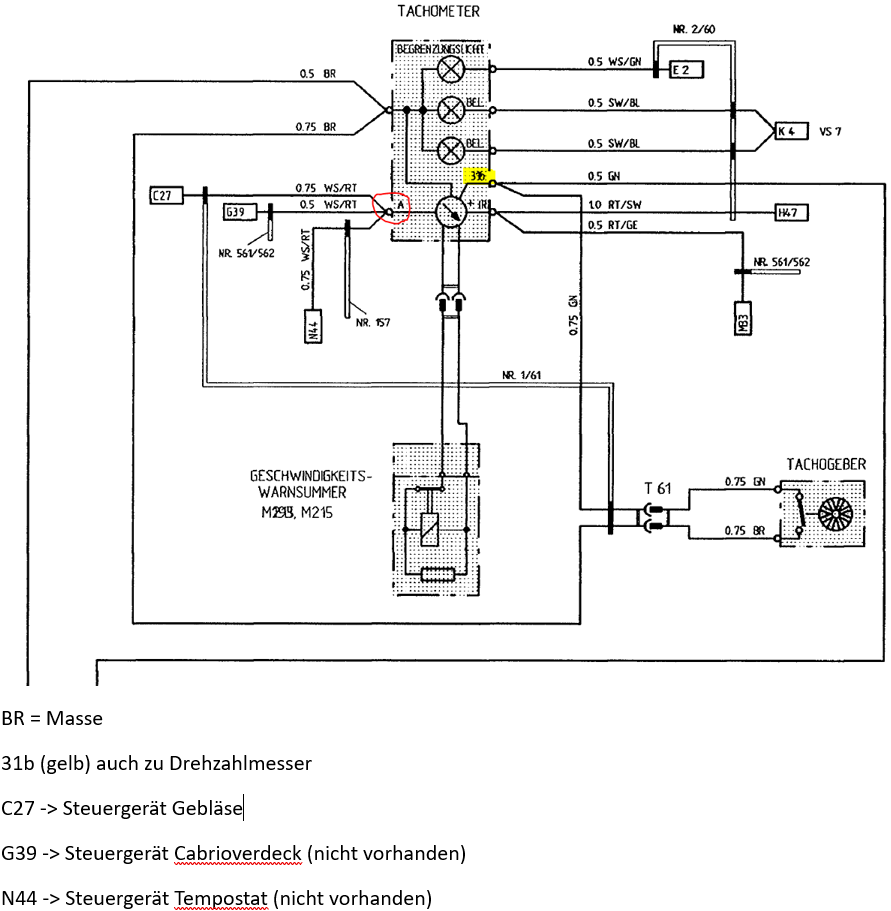

Habe noch etwas beim recherchieren gefunden. Anbei der Schaltplan vom
Tacho und der Schaltplan vom Tachoinnenleben im Detail. Am Anschluss A
des Tachos habe ich das blaue Signal gemessen (ähnelt von der Form einem
GALA-Signa). Am Anschluss 31b habe ich das rote Signal gemessen
(Rechteck direkt vom Sensor).
Von der Logik her scheint mir das Signal am Anschluss A für weitere
Verarbeitung gedacht, da divere Steuergeräte darauf zugreifen. Wenn ich
meine Schaltung da dran hänge bricht der Pegel auf ca. 4V ein.
Vermutlich ziehe ich da zu viel Strom trotz der hohen Widerstände. Daher
bin ich dann auf das Signal vom Anschluss 31b umgeschwenkt.

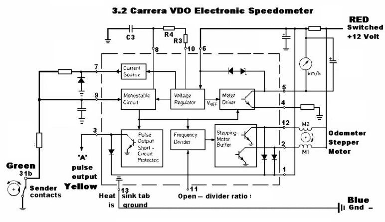

Zum Sensor selbst hab ich folgendes in einem Forum gefunden:
"Der Geber sitzt am Getriebe und ist ein sogenannter Reedkontakt.
Das heißt, er schaltet magnetisch (in diesem Fall eine Masse).
Im Getriebe sitzen mehrere kleine Magnete im Bereich des Gebers und
sorgen somit für den nötigen Impuls.
Kabelfarben am Geber: grün und braun.
Das braune Kabel ist die Masse und das grüne die Impulsleitung zum
Tacho."
Zusammengefasst hab ich an 31b 8V und wenn der Magnet anliegt zieht es
den Pegel auf Masse. Im Endeffekt halt ein Rechteck, da müsste meine
Schaltung doch funktionieren. Oder übersehe ich da jetzt was?

von Günter N. (gnter_n)
Mit R_G1 100 Kiloohm und R_G2 22 kOhm hast du einen Teiler 1:6 vor der
Basis. Ist das das, was du willst? Ich hätte eher R_G1 mit 100 Ohm
gewählt, sonst schaltet der Transistor erstens langsam und zweitens
nicht voll durch.
von Marcel V. (mavin)
Günter N. schrieb:
> Ich hätte eher R_G1 mit 100 Ohm gewählt
Das ist brutal wenig! Sowohl RG1 als auch RG2 können beide gleich
gestaltet werden. Zum Besispiel beide 10k, oder beide 4k7.
von Jan S. (Firma: Eigenbau) (vox_equus)
Würde mich erstaunen, wenn da ein Reedkontakt eingebaut ist
(störanfällig). Ich würde eher auf einen Hallsensor tippen. Manchmal
auch eine simple Spule, welche ausgewertet wird.
von H. H. (hhinz)
> (störanfällig).
Wurde durchaus so gemacht. Ist weniger störanfällig als ein mechanischer
Tacho.

Ich denke, der Widerstand an der Basis ist mit 100 kOhm zu groß.
Bei 8 V am GALA-Eingang (Deine Testschaltung) hast du dann 1,44 V an der
Basis, das sollte den Transistor durchschalten.
Aber was ist, wenn das ein Rechtecksignal ist? Welche Frequenz? Wie
schnell steigt die Spannung an? Wenn die Spannung nur bis 4 V ansteigt,
bevor wieder LOW kommt, steigt die Spannung an der Basis gerade mal auf
0,7 V, der Transistor bleibt gesperrt.
Mach mal den Basiswiderstand kleiner, z.B. 1 k und 10 k als Pulldown.
von Manfred P. (pruckelfred)
> Basis.
Nee, aber trotzdem unsinnig gering, eher auf 100k erhöhen.

von Sebastian (sp90)
da noch niemand koplett widersprochen hat, liegt meine Schaltung wohl
nicht ganz daneben. Ja, die Widerstände sollten auf den 8 V Pegel
angepasst werden. Aber da es am Netzgerät funktioniert, sollte der
Transistor auch mit 8V am Eingang durchschalten.
Für mich gibts daher zwei Fehlerquellen:
1) Kontaktfehler durch den Aufbau am Steckbrett und mit Klemmen
2) der Strom vom Signal ist zu gering, dass über meinen hohen
Eingangswiderstand kein ausreichender Basisstrom fließen kann.
Ich werde die Schaltung daher mal auflöten und erneut probieren, aber
ich möchte auch einen kleinen Ausflug in die Theorie machen und die
Ströme berechnen. Aber da komm ich nicht ganz auf einen Nenner...
Manfred P. schrieb:
> Mit 8V-Eingagssignal und 100k fließen 70µA, davon zieht der 22k 30µA
> weg. Bleiben 40µA Basisstrom, die für 5V/10k = 500µA Kollektorstrom
> ausreichend sind (Rechenwerte gerundet).
Wie kommst du auf die Werte?
Ich würde erst den notwendigen Basisstrom berechnen:
I_B = I_C/B
B = 20 (Stromverstärkung bei Sättingung lt. Datenblatt)
I_C = U_Ard/R_G3 = 5/10000 = 0,5 mA
I_B = 50/20 = 0,025 mA
Also müssen 0,025 mA über die Basis fließen können, damit der Transistor
vollständig schaltet.
Dann würde ich als nächstes den Spannungsteiler dimensionieren. In dem
Fall würde ich aber gerne mit den getesten Widerständen rechnen. Dann
ergeben sich folgende Ströme:
Ue = 8V
U_RG1 = 6,56 V
U_RG2 = U_B = 1,44 V
I_RG2 = U_B/RG_2 = 1,44/22000 = 0,065 mA
I_ges = I_B + I_RG2 = 0,025+0,065 = 0,09 mA
ABER es gilt doch auch: I_ges = U_RG1/R_G1 = 6,56/100000 = 0,066 mA
Und so bekomme ich zwei unterschiedliche Werte für I_ges. Wo liegt da
mein Fehler? Oder heißt dass schon, dass über R_G1 der nötige Strom
theoretisch nicht fließen kann?
Oder is das Blödsinn und U_B = U_BE = 0,7 V? Dann wäre nämlich:
I_RG2 = 0,7/22000 = 0,032 mA
I_ges = U_RG1/R_G1 = (Ue - U_BE)/R_G1 = (8-0,7)/100000 = 0,073 mA
Das deckt sich schon mal mit dem Ergebnis von Manfred P., aber wenn ich
I_ges über die Summe berechne ergibt das wieder nicht 0,073 mA und ich
habe eine Ungleichnis.
I_ges = 0,025+0,032 = 0,057 mA
Oder heißt dass jetzt 0,057 mA müssen fließen, 0,073 mA können über R_G1
fließen, alles gut...
Und nur zum Verständnis: R_G2 brauch ich ja nicht unbedingt. Der dient
ja nur dazu, die Basis auf Masse zu ziehen bei einem offenen
Signaleingang (und daher hochohmig sein). Aber ich finde die Variante
mit Spannungsteiler eleganter.
Vielen Dank für eure Anmerkungen und LG
Indem ich DEINE AUSLEGUNG gerechnet habe.
Ich gehe natürlich davon aus, dass der Emitter die gemeinsame Masse ist,
darauf wurdest Du hingewiesen.
Der Transistor B-E verhält sich wie eine Diode und klemmt die Spannung
auf 0,7 Volt.
8 Volt Eingang minus 0,7V = 7,3 Volt, ergibt bei 100kOhm die 73µA. Der
RG2 liegt also an 0,7Volt, 22k ergibt die errechneten 32µA. Was bleibt,
sind 41µA in die Basis.
Das hast Du doch komplett nachvollzogen, weshalb ich Deine Nachfrage
nicht verstehe.
Davor hast Du eine Berechnung gemacht, die mir nicht passt, weil:
Ja, ja und nochmal ja: Der Transistor klemmt die Spannung auf 0,7 Volt,
egal, wieviel Strom der bekommt. (Nicht ganz, irgendwann geht er
kaputt.) Die von Dir angenommenen 1,44 Volt gibt es nicht.
Nehme Dir einen BC_irgendwas, 10kOhm vor die Basis und zum Emitter ein
Labornetzteil dran. Meßgerät Basis-Emitter und dann die Spannung
aufdrehen: Die steigt auf etwa 0,7 Volt und bleibt da, egal, ob das
Netzgerät nun 1 Volt oder 50 Volt liefert. Wenn U(BE) deutlich größer
wird, ist der Transistor kaputt.
Du rechnest mit B=20 25µA Basisstrom aus, das kannst Du tun. Es tut aber
nichts zur Sache, wenn der Basisstrom größer wird, selbst mit 5mA
Basisstrom würde der schalten.
Der Fehler muß anderweitig liegen, Deine Dimensionierung hat zu
funktionieren.

Dann wage ich zu behaupten, dass ich die Theorie nun verstande habe.
Danke für die Erklärung!
Ich habe das ganze nun nochmal probiert und soweit möglich auch den
Durchgang der Kontake mit Multimeter geprüft und zuvor alles am
Netzgerät ausprobiert. Dann Test im Fahrzeug:
1) Schaltunng unverändert -> Transisitor schaltet wieder nicht
2) zurück ans Steckbrett, um verschiedene Widerstände zu testen
3) R_G2 entfert ->Transistor schaltet nicht
4) R_G1 von 100k auf 47k reduziert (ohne R_G2) -> Transistor schaltet,
alles funktioniert!
5) R_G2 wieder eingesetzt mit R_G1 = 47k -> funktioniert (R_G2 schien
nicht schuld)
6) Gegenprobe gemacht und wieder R_G1 = 100 k genommen (mit R_G2) ->
funktioniert nun auch???
7) R_G2 wieder entfert -> funktioniert auch!
Ich kanns mir echt nicht erklären, möglicherweise sind die
Übergangswiderstände am Steckbrett schon teils zu hoch für die paar µA.
Aber es tut jetz was es soll! Jetzt stellt sich mir aber die Frage, wie
ich das Signal am wenigsten belaste? Theoretisch wäre ohne R_G2 besser,
oder? Die Signale sind dann aber nicht mehr ganz rechteckig (siehe
Anhang). Das müsste dem Arduino beim Impulse zählen aber egal sein.
