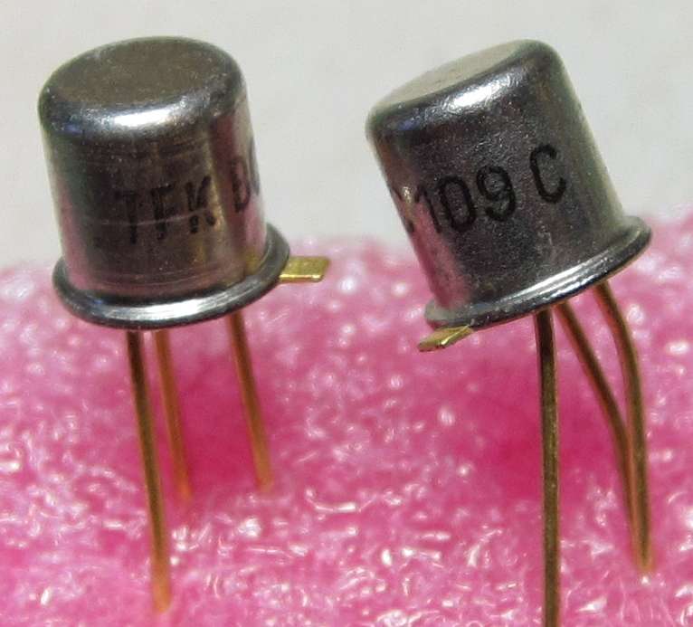

von Joachim B. (jar)
Soul E. schrieb:
> Sowas
> klappt nur mit echten NOS-Bauteilen.
NOS heißt doch "new old stock", also klappt das nicht mit UOS "used old
stock"? scnr
Die B77 benutzt im Kopfverstärker je 2 Stück BC109C und in der
Mikrofonvorstufe je einen BC560C.

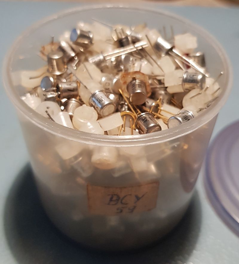

von T. K. (Firma: keine) (t-k)
Ich kann noch eine große Menge BCY58 und BCY59 von SGS Thomson anbieten
die extra auf Low-Noise selektiert wurden und deren Eigenschaften sich
besonders für NF-Eingangsstufen eigneten.
Anbei auch das Datenblatt. Die Transistoren sind gut ca. 30 Jahre alt
und gut abgehangen, die kleinen Montagesockel wie damals üblich sind
auch dabei.

T. K. schrieb:
> ich kann noch eine große Menge BCY58 und BCY59 von SGS Thomson anbieten
Eine echte "Goldgrube".
