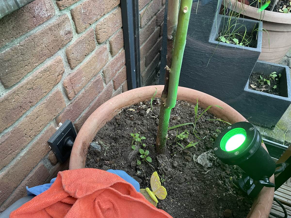

Im Garten sollen z.B. folgende Leuchten verbaut werden:
https://www.amazon.de/dp/B097Z9PZWJ?psc=1&ref=ppx_yo2ov_dt_b_product_details
Ich habe mir ein Muster bestellt - rel. wertig und sauber aufgebaut
Eigentlich sind die Teile vorgesehen für 230V GU10
Ich hätte jetzt aber gerne auch farbiges, per SMart Home steuerbares
Licht
Smart Home bedeutet FHEM läuft, auch ein Zugriff per HTTP-Request, MQTT
usw - alles kein Thema
Nur, die große Frage - was nimmt man aktuell für Leuchtmittel?
AM liebsten wäre mir das Ganze auf 12V umzubauen
Es gibt Teile wie diese hier:
https://www.amazon.de/ECD-Germany-DIMMBAR-Abstrahlwinkel-Fernbedienung/dp/B01HGLB2HU
Ich will was mit einem steuerbaren Gateway - keine 10 IP Adressen
vergeben, keine IR-FB
das seiht ganz interessant aus, halt 230V - und ob es direkt steuerbar
ist?
https://www.amazon.de/Aigostar-Mesh-Funktioniert-2700K-6500K-Bluetooth-Fernbedienung/dp/B0CGZYMNW1?th=1
Hat jemand konkrete Erfahrungen mit aktuell erhältlichen Produkten?
Notfalls läuft es sonst auf so was raus - wird mit einem zentralen H801
RGBW Dimmer versorgt:
https://www.amazon.de/Einbaustrahler-Farbwechsel-Kabelspot-Anschluss-universell/dp/B07NPT72ND
halt ein Mega-Verkabelungsaufwand
Die Lampen sollen letztendlich alle immer den gleichen Status / die
gleiche Farbe haben

Ich kann nur etwas nicht empfehlen: die Shelly WLAN GU10 mit RGB. Die
farbigen LED sind sehr schwach und dann noch mit Diffusor, an der Wand
machen die etwas bunt, aber weit leuchten schaffen die nicht. Ich denke
andere werden wegen der Baugrösse auch nicht mehr bringen.
Wenn es kein WLAN sein soll bleibt ja nur ZigBee, da könnte es was aus
dem Hue Sortiment geben.
Die Aigostar dürften gleich hell sein wie die Shelly RGB.

Danke für Deinen Tip -  die Helligkeit wäre vermutlich gar nicht so das
Thema - es soll mehr ein farbiges Effektlicht sein
Die Algostar scheinen mir gar nicht so schlecht zu sein - zumindest auf
dem Papier
Man müsste halt wissen ob man das Gateway irgendwie direkt - ohne App -
ansteuern kann
Was ich halt nicht will ist das beim Einschalten immer 1-2 Lampen nicht
funktionieren - es sollte halt zuverlässig sein
Mit Zigbee oder Tuya habe ich zugegeben keine Erfahrungen - wäre aber
wohl kein Problem das zu integrieren wenn es hier zuverlässige
Leuchtmittel gibt

ZigBee ist sehr zuverlässig, manchmal dauert es etwas bis sich das
optimale Mesh gebildet hat. Dafür ist die Reichweite gut wenn man
Steckdosen oder Lampen dazwischen setzen kann, diese Geräte arbeiten
dann als Repeater. Ich benutze das inzwischen lieber als WLan für solche
Lampen.
Die Aigostar werden ZigBee sein, da ist dann ein USB Coordinator Stick
nötig, die gängigen HA Systeme können die ansteuern. Relativ neu ist ein
Stick mit ESP32 und ZigBee Chip, der ist eine Brücke von LAN oder WLAN
zu ZigBee.

Die Aigostar nutzen Bluetooth, habe gerade nochmal genauer hingeguckt.
Ob sich dieses Gateway dann einbinden lässt weiß ich nicht.
Farbige GU10 mit ZigBee muss ich auch nochmal suchen, ob es noch andere
als die Ikea gibt. Zu dem Stick suche ich morgen was raus.

Als Software zur Ansteuerung von Zigbee-Dingen via MQTT kann das hier
verwendet werden:
https://github.com/Koenkk/zigbee2mqtt
Und hier gibt es eine Liste der unterstützten Geräte:
https://www.zigbee2mqtt.io/supported-devices/
Gibt man im "Search"-Feld "GU10" ein, finden sich etliche GU10-Lampen
der verschiedensten Hersteller.
(u.a. Ikea, Osram/Ledvance, Lidl, Müller Licht und natürlich auch
Philips)
