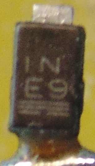

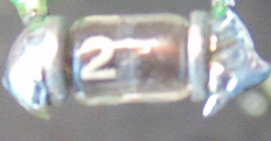

Hallo Zusammen, ich bin auf der Suche nach diesen Dioden, Aufdruck E7 E8; IN E9; und eine SMD Glasdiode mit einer 2 aufgedruckt? (siehe Fotos). Ich konnte in keiner Datenbank etwas über die Dioden finden(bin wahrscheinlich zu blöd dazu!!). Vielleicht ist hier jemand der in der Materie ist, für den es evtl. kein Problem ist die Dioden zu identifizieren. Vielen Dank schonmal.

Das könnte für die linke und die rechte Diode passen: https://www.s-manuals.com/pdf/datasheet/b/z/bzt52h_series_nxp.pdf
Reinhard R. schrieb: > Das könnte für die linke und die rechte Diode passen: > https://www.s-manuals.com/pdf/datasheet/b/z/bzt52h_series_nxp.pdf Von Nexperia/NXP sind die sicher nicht. @TE: schreib mal was zur Baugröße.
Es könnte eine BZD27 unbekannter Zenerspannung sein http://www.eric1688.com/mobile/product.aspx?id=392681 und was von Rohm https://fscdn.rohm.com/en/products/databook/datasheet/discrete/diode/schottky_barrier/rbr2mm60btr-e.pdf https://fscdn.rohm.com/en/products/databook/datasheet/discrete/diode/schottky_barrier/rbr1mm60atr-e.pdf
H. H. schrieb: > Auch Rohm macht seine Markings anders. Quer passt doch zu Rohm. Gibt eine Reihe weiterer E7 BZT52HB36 Philips, NXP, Nexperia SOD123F Voltage regulator diodes https://pdf1.alldatasheet.com/datasheet-pdf/view-marking/1577763/NEXPERIA/BZT52H-A27.html E7 BZD27C18P Vishay, Siliconix SOD123FL=DO219AB=SMF Zener Diodes with Surge Current Specification https://www.vishay.com/docs/85153/bzd27series.pdf E7 SBA320AL Panjit SOD123FL=SC109D Power Schottky http://www.panjit.com.tw/pdf/Power%20Schottky/SBA320AL_SERIES%20170614%20REV.03.pdf E7 SBA230AH Panjit SOD123HE Power Schottky http://www.panjit.com.tw/pdf/Power%20Schottky/SBA220AH_SERIES%20160906%20REV.01.pdf E9 BZT52HB43 Philips, NXP, Nexperia SOD123F E9 BZD27C22P Vishay, Siliconix SOD123FL=DO219AB=SMF aber keine passt besser.
Michael B. schrieb: > H. H. schrieb: >> Auch Rohm macht seine Markings anders. > > Quer passt doch zu Rohm. Aber eben nicht so.
Hallo zusammen, erst mal vielen Dank für eure Mühe. Ich denke der Tipp mit E7 ---> BZD27C18P und E9 ---> BZD27C22P könnte passen. Auch den Tipp das die Glasdiode eine Zehnerdiode sein könnte BZD27-C6V2 Zener Diodes 6.2V 800mW (wenn auch die 6.2V wohl nicht zutreffen). Ich werde mir jetzt erst mal die besagten Dioden beschaffen und dann werde ich berichten ob es gepasst hat. Euch noch einen schönen Sonntag!
