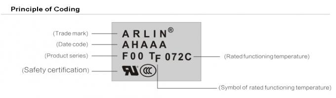

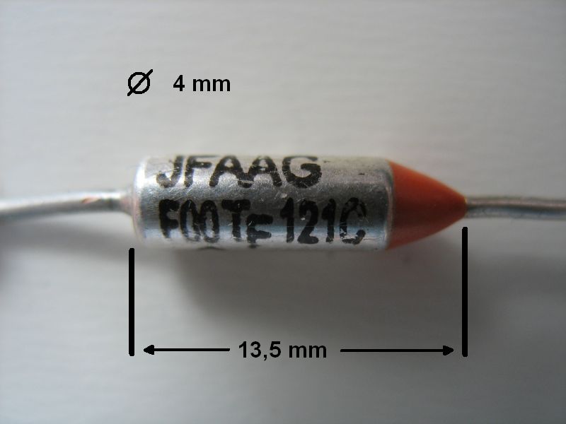

Hallo, ich habe hier eine Temperatursicherung ohne Durchgang. Da ist folgendes aufgedruckt: JFAAG F00 TF 121C Die letzte Angabe dürfte sich auf die Auslösetemperatur beziehen. Aber was bedeuten die andern? Gibt es da Stromstärken oder träge/flink wie bei den "normalen" Sicherungen? Für Tipps wäre ich dankbar, so dass ich bald eine neue bestellen kann. Grüße Joni
Joni schrieb: > ich habe hier eine Temperatursicherung ohne Durchgang. Hast du vergessen, das passende Foto anzuhängen?
Sorry, hier noch ein Foto. Über den genannten Angaben steht noch "Arlin ®", vermutlich der Hersteller. Anmerkung: In der Vorschau dieses Beitrags wird der HTML-Code als R im Kreis angezeigt, leider nicht nach der Veröffentlichung.

Danke für die Erklärung des Aufdrucks. Leider verstehe ich nicht, was es mit der Produkt-Serie auf sich hat. Wird dadurch der Strom festgelegt? Bzw. auf was much ich beim Ersatzteil achten, damit es dem Original entspricht - außer der Temperatur 121C?
Joni schrieb: > Bzw. auf was much ich beim Ersatzteil achten, damit es dem Original > entspricht - außer der Temperatur 121C? Baugröße und min 10A Stromtragfähigkeit.
Hallo, besten Dank. Vielleicht weiß noch jemand, was die Farbe der Spitze bedeutet. Hier ist sie orange, es gibt wohl aber auch andere Farben. Ist das standardisiert?
Jetzt habe ich noch eine Frage: Bei den Sicherungen gibt es oft verschiedene Versionen kurz/lang oder lang/lang. Das ist offenbar die Länge des Drahtanschlusses. Die wird leider im Datenblatt aber nicht beschrieben, oder muss ich da noch wo anders schauen? https://cdn-reichelt.de/documents/datenblatt/C400/534991-DA-01-DE-TEMPERATURSICHERUNG_84_C.pdf Danke und Grüße
